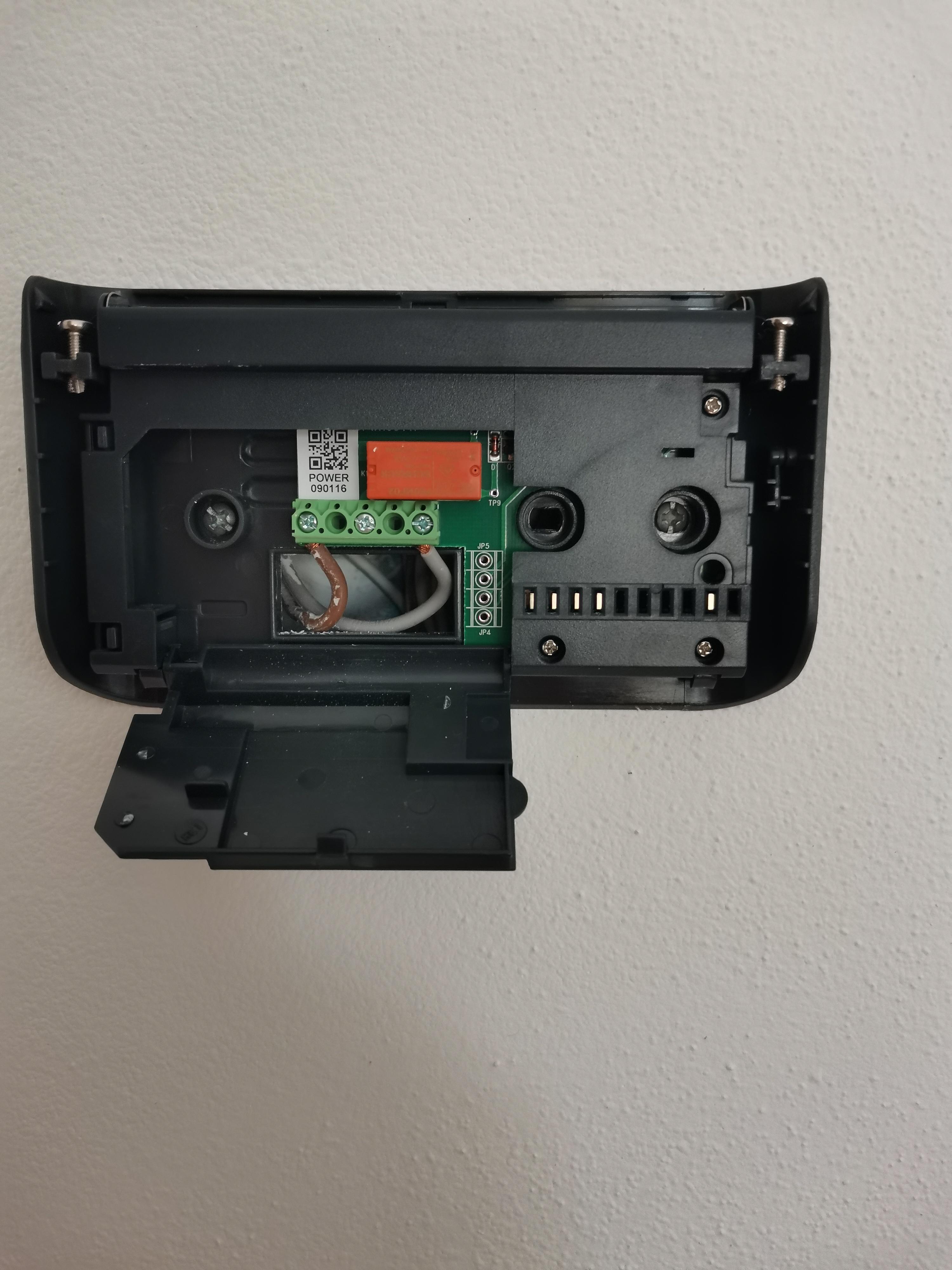

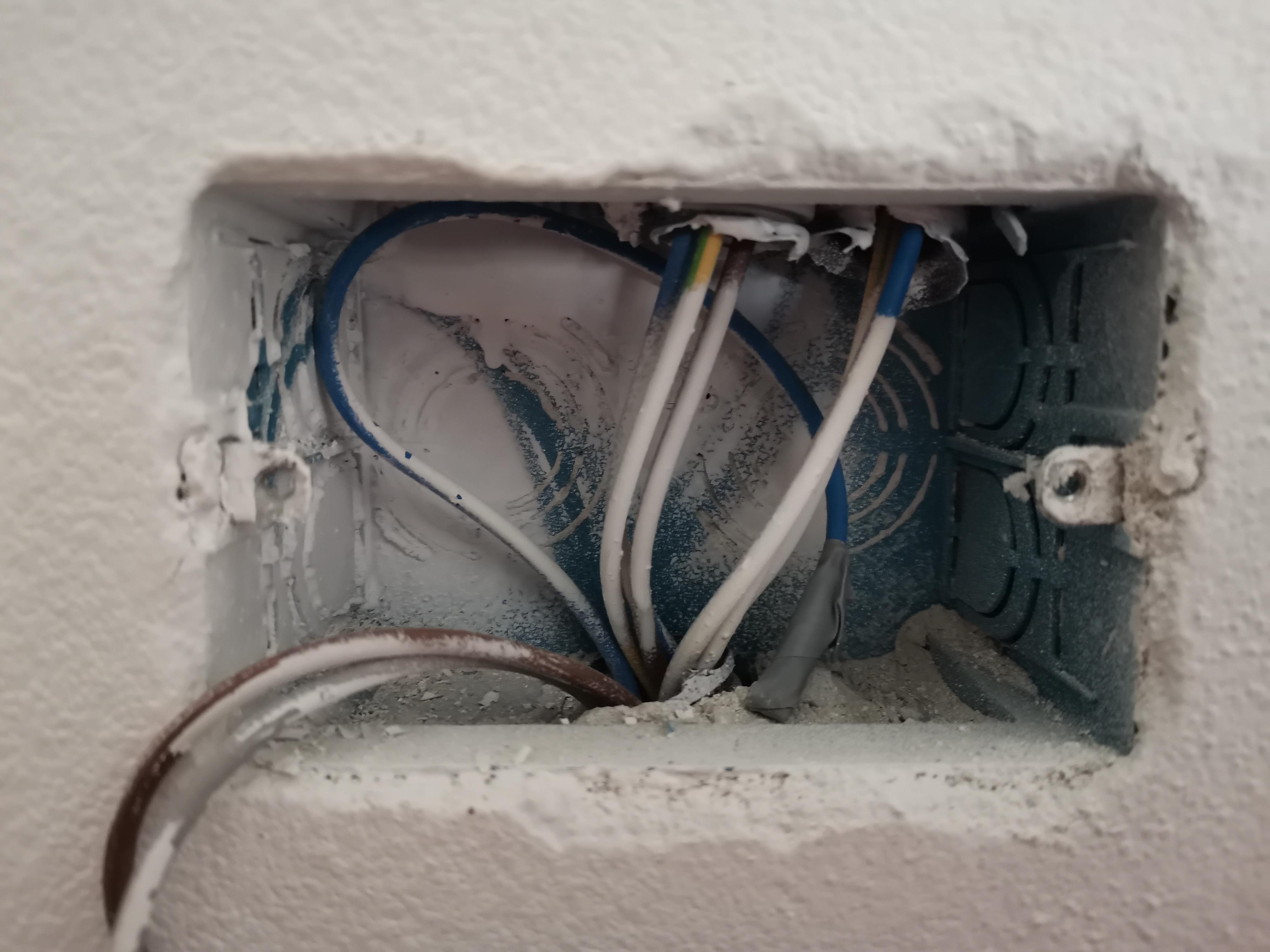

Installazione Cronotermostato bticino smarther2
Emanuele.magro
Buonasera, premetto che sono totalmente inesperto in materia, vorrei sostituire il mio attuale termostato a batteria fantini cosmi con un Cronotermostato bticino smarther2 in un impianto a pavimento con centrale termica condominiale e termovalvola elettrica. Smontando il vecchio termostato, ci sono i due fili grigio e marrone che presumo arrivino all’elettrovalvola collegati alla morsettiera del termostato in corrispondenza dei numeri 1 e 2. All’interno della scatola elettrica, è presente un filo blu non collegato a nulla. Chiedo gentilmente se qualcuno mi guida nell’installazione del nuovo termostato. Grazie
Lo smarther 2  deve essere alimentato a 220 ,
Poi stacchi i  due fili dal tuo fantini e li colleghi sui  contatti puliti   dello smarther ,  heating  C  - N O
Modificato: da Stefano Dalmo
Emanuele.magro
Ti ringrazio per la risposta. Allego una foto…..sarebbe il primo schema?…..io ero convinto di dover utilizzare il secondo schema….
Ma tu devi guardare cosa hai già collegato !
Altrimenti come fai a sapere come fare il nuovo collegamento .
Se hai due fili sul tuo termostato non può essere   il secondo schema  ,  o  non è come hai detto ?  Magari  quei collegamenti che vedi nel secondo  schema sono fatti in qualche cassetta nascosta o vicino alla valvola , ma non devi ripeterli .
Magari posta una foto .
Modificato: da Stefano Dalmo
Emanuele.magro
Questo è il vecchio termostato….
Emanuele.magro
Quello che non capisco è perché c’è un filo blu nella cassetta non utilizzato…..
 Quel filo blù  potrebbe essere utile per portare la  220 al nuovo crono .
 Altrimenti   gli devi portare   due cavi per alimentarlo .
 Stando  alla logica  dovrebbe essere  un neutro  non utilizzato .  Che magari è presente già fisso sulla valvola di zona .
  Quindi  presumo  che il marrone   è la fase  e  tramite il grigio   alla chiusura del termostato invia la fase sulla valvola per consentirne l'apertura .
  Penso che a questo punto  devi vedere  con impianto spento  ,  con tester  ,se tra marrone e azzurro    o marrone e grigio  misuri 220 v    oppure vedere se sulla valvola arriva   azzurro e grigio  o azzurro e marrone .
 Poi tramite un ponte alimentiamo  il nuovo  crono .
Quello fantini è a batteria .
Emanuele.magro
Ok….domani controllo e ti aggiorno. Intanto grazie e buona serata
Emanuele.magro
Ho anticipato i tempi….sulla valvola arriva azzurro e marrone….
Allora controlla se tra azzurro e grigio  nella cassetta  del    crono , misuri 220 V .
  O magari ci colleghi una lampadina e vedi se si accende .
Emanuele.magro
Non ho tester…..può servire un cercafase??
Quote
Non ho tester…..può servire un cercafase??
Come già detto da Stefano, collegaci una lampadina e vedi se si accende.
Emanuele.magro
Vi ringrazio ma per me è troppo complicato…..mi arrendo
Troppo complicato cosa !?  Fare due collegamenti?
