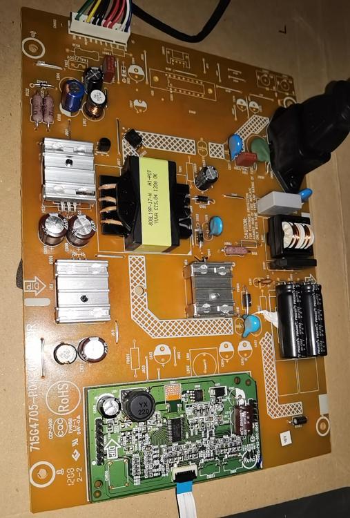

Luigi* Inserito: 7 febbraio 2022 Segnala Inserito: 7 febbraio 2022 Dove posso trovare schema elettrico alimentatore 715g4705.
Luigi* Inserita: 17 febbraio 2022 Autore Segnala Inserita: 17 febbraio 2022 Inserisco in allegato foto alimentatore di cui cerco schema elettrico monitor
Dumah Brazorf Inserita: 17 febbraio 2022 Segnala Inserita: 17 febbraio 2022 Non si accende neanche il led dello standby o cosa?
Luigi* Inserita: 18 febbraio 2022 Autore Segnala Inserita: 18 febbraio 2022 Si accende led azzurro poi cambia in giallo ci sono 5v e 12v su inverter ma lo schermo non si accende. Inserisco in allegato foto alimentatore di cui cerco schema elettrico monitor
baldus Inserita: 21 febbraio 2022 Segnala Inserita: 21 febbraio 2022 mi sembra che ci sia un elettrolitico sulla sinistra leggermente gonfio, controlla forse sbaglio
Luigi* Inserita: 26 febbraio 2022 Autore Segnala Inserita: 26 febbraio 2022 Provo a sostituirlo Grazie
Luigi* Inserita: 26 febbraio 2022 Autore Segnala Inserita: 26 febbraio 2022 Provo a sostituirlo Grazie Ho sostituito i condensatori. Ai Piedini arriva 20v in accenzione per pochi secondi si accende lo schermo e appare la scritta Asus poi si spegne ho controllato tutti condensatori sono nei valori e resistenze di avvio ok. Ho sostituito TL431 ma non va che ne pensate?
baldus Inserita: 28 febbraio 2022 Segnala Inserita: 28 febbraio 2022 controlla i led della retroilluminazione
Luigi* Inserita: 9 marzo 2022 Autore Segnala Inserita: 9 marzo 2022 Led sono ok La sezione schemi monitor e tv dove la trovo oppure un sito dove posso scaricarle
Luigi* Inserita: 17 marzo 2022 Autore Segnala Inserita: 17 marzo 2022 Ho collegato pc ma lo schermo non da alcun segnale Per testare la scheda dei led come posso fare
Luigi* Inserita: 17 marzo 2022 Autore Segnala Inserita: 17 marzo 2022 Ho collegato pc ma lo schermo non da alcun segnale Ho testato i led singolarmente si accendono con il tester.
