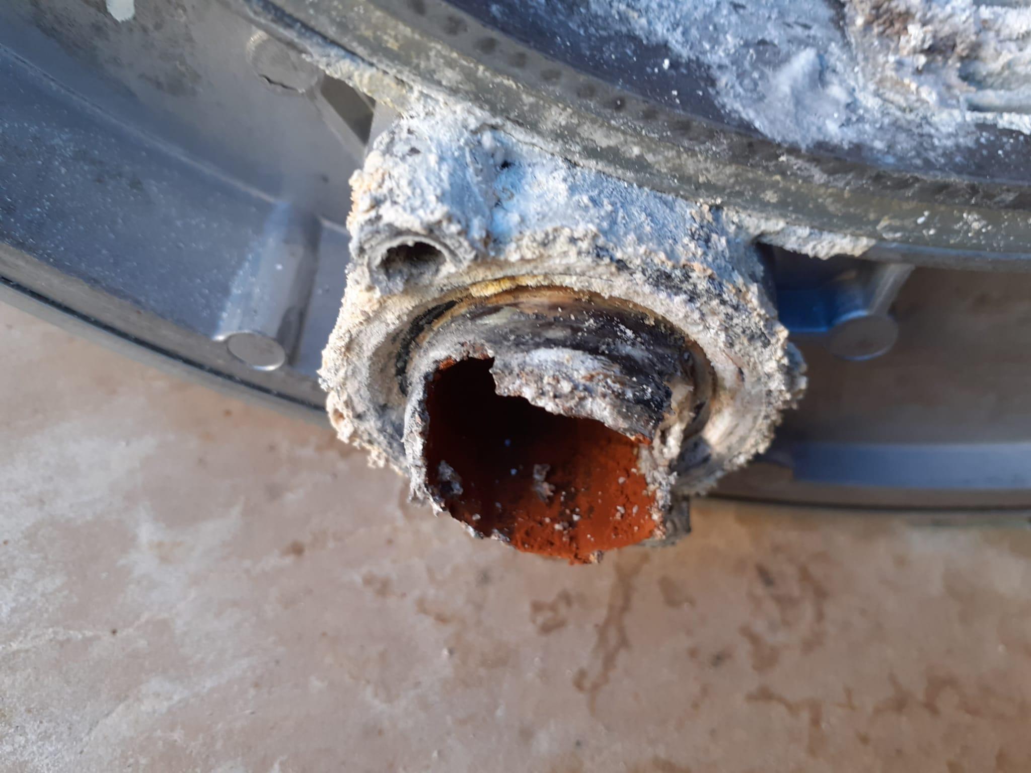

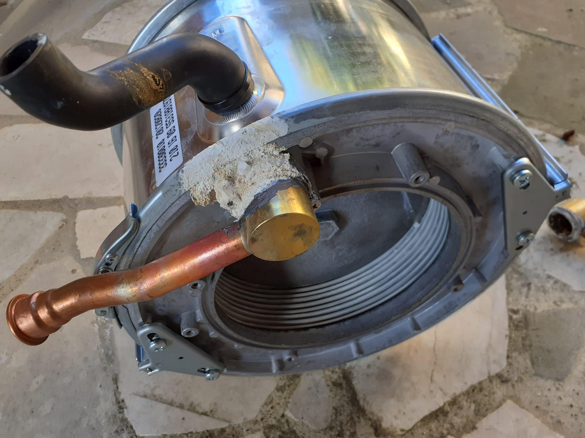

CALDAIA BERETTA MYNUTE GREEN 25 CSI/scambiatore sostituito dopo meno di 4 anni
buongiorno, ho risposto a un identico messaggio di qualche giorno fa e su indicazione del moderatore riposto qui: caldaia BERETTA MYNUTE GREEN 25 CSI, istallata nel 2018, acqua sanitaria+riscaldamento (a pavimento+2 radiatori nei bagni); regolarmente ispezionata (controllo annuale); impianto idraulico dotato di addolcitore.
Sin dall'inizio aveva dato problemi di pressione (andava in blocco per bassa pressione ogni 6 mesi circa) ma negli ultimi mesi avevo notato che gli episodi erano sempre più frequenti, quindi ho chiamato l'assistenza e il risultato...lo vedete nelle foto: scambiatore primario danneggiato. a questo punto anch'io mi chiedo: considerato tutto quanto detto prima, com'è possibile che un pezzo così importante di una caldaia si riduca così dopo meno di 4 anni ? Inoltre, considerato quanto mi è costato sostituirlo (tra scambiatore, rampe, lavoro siamo poco sotto i 700 euro) chi mi assicura che tra qualche anno non si ripresenti il problema ? Sarà sufficiente effettuare tutti i controlli suggeriti da badpi59 (pulizia annuale del sifone) ? cosa è esattamente un defangatore, si può istallare successivamente ? ringrazio tutti per l'attenzione e mi scuso per eventuali imprecisioni.
WhatsApp Image 2022-02-02 at 12.29.09.jpeg
WhatsApp Image 2022-02-02 at 12.29.00.jpeg
nessuno ti può assicurare che duri in eterno, purtroppo siamo nell'era del consumismo e le aziende per stare sul mercato devono sempre più risparmiare sui prodotti, un prodotto innovativo deve entrare subito in produzione e non ci sono i tempi di collaudo.
riguardo ad una adeguata pulizia dello scambiatore primario certamente male non fa, devi pensare che i residui di combustione depositati sopra lo scambiatore assorbono condensa e in quanto acida con il passare del tempo corrodono
riguardo al defangatore magnetico sarebbe opportuno istallarlo in quanto trattiene i fanghi dei radiatori e particelle metalliche che si staccano dai radiatori  e tubature, va istallato sul ritorno riscaldamento e deve essere fatta una pulizia periodica con la pulizia dello scambiatore primario
riguardo alla foto che hai postato se noti bene è corroso sulla parte bassa dove i residui di combustione si depositano e non fanno defluire la condensa
forse ...dico forse in quanto non conosco la tua caldaia si poteva anche sostituire solo la flangia dove si vede la perdita
guarda questi filmati
filmato 1
filmato 2
Modificato: da BADPI59
700 euro di riparazione ...mi sembra un'esagerazione, considerato anche che questa caldaia si trova a 1000 euro.
Quando è stata installata era stato lavato l'impianto? Erano anche stati aggiunti gli inibitori di corrosione? L'acqua pare molto dura, è presente un addolcitore?
Tutti questi "passi aggiuntivi" sono necessari per evitare i danni da calcare e corrosione, sostituisci la caldaia e assicurati che lavino l'impioanto, che quando lo caricano mettano gli inibitori e che sia installato un addolcitore (o almeno un dosatore di polifosfato), durante l'uso assicurati, se installi l'addolcitore assicurati che abbia il suo sale nel caso mettessi il dosatore che questo abbia sempre polifosfato.
