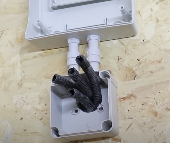

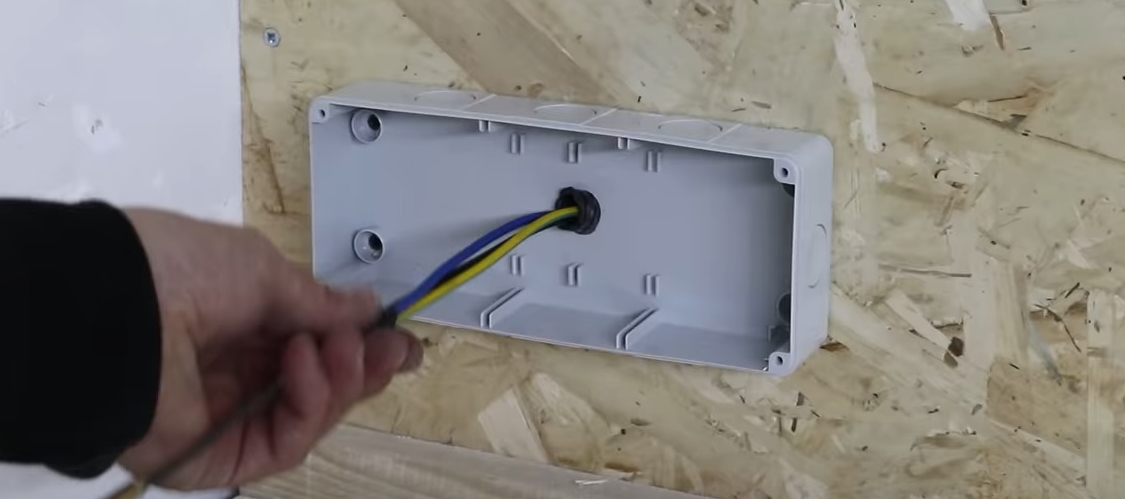

IMPIANTO ELETTRICO GARAGE
Ho un garage da adibire a officina amatoriale. Devo rifare l'impianto elettrico per illuminazione e utilizzatori. Intendo pannellare le pareti con pannelli in legno e pensavo di far passare dietro i pannelli dei semplici corrugati da far finire poi nelle scatole di derivazione ma senza raccordi a tenuta stagna. Viene violata una qualche tipo di norma per il luogo di installazione o per l'eventuale conducibilità della pannellatura in legno ?
ma è un garage in condominio soggetto magari a CPI ?
31 minuti fa, reka ha scritto:
ma è un garage in condominio soggetto magari a CPI ?
No è un box auto libero su 4 lati non in condominio
allora nel tuo caso, se non sei un elettricista, la norma è violata a comunque .. ma usare il legno non è il problema.
Maurizio Colombi
1 ora fa, Mellino ha scritto:
per l'eventuale conducibilità della pannellatura in legno
La pannellatura in legno non è per niente "conducibile", anzi, tutt'altro.
1 ora fa, Mellino ha scritto:
Viene violata una qualche tipo di norma
Non si viola nessuna norma, ma si viola una legge che vieta la realizzazione degli impianti elettrici a chiunque non ha i requisiti.
13 minuti fa, Maurizio Colombi ha scritto:
La pannellatura in legno non è per niente "conducibile", anzi, tutt'altro.
Non si viola nessuna norma, ma si viola una legge che vieta la realizzazione degli impianti elettrici a chiunque non ha i requisiti.
Intendo una cosa del genere:
Maurizio Colombi
54 minuti fa, Mellino ha scritto:
Intendo una cosa del genere:
Mi sembra che sia la soluzione ottimale.
