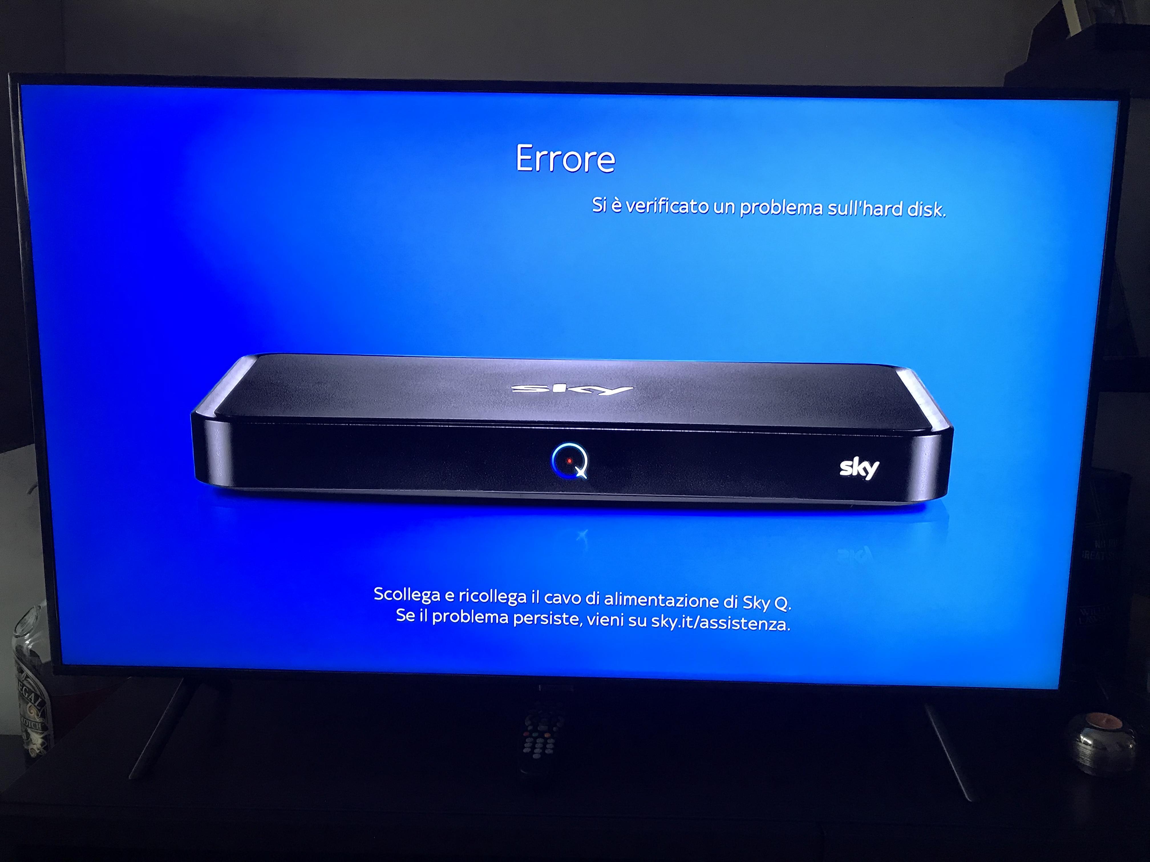

cicciopallino85 Inserito: 9 febbraio 2022 Segnala Inserito: 9 febbraio 2022 Buonasera,ho resettato il mio decoder, ma al riavvio mi dice :"errore..si è verificato un problema sull'hard disk". Ora il problema è che l'hard disk non c'è perchè non era necessario. Come si può bypassare il difetto e utilizzare il decoder? Grazie mille a chi dedicherà un minuto al mio problema
Ivan Botta Inserita: 10 febbraio 2022 Segnala Inserita: 10 febbraio 2022 A parte l'errore hard disk, ti fa entrare nel menù? Se riesci ad entrare c'è un impostazione che ti permette di settare che l'hard disk non è presente?
cicciopallino85 Inserita: 10 febbraio 2022 Autore Segnala Inserita: 10 febbraio 2022 Grazie.No,purtroppo mi da solo la schermata che allego.Si può bypassare la schermata?
cicciopallino85 Inserita: 25 febbraio 2022 Autore Segnala Inserita: 25 febbraio 2022 Buongiorno…nessuna idea?Grazie
carlovittorio Inserita: 25 febbraio 2022 Segnala Inserita: 25 febbraio 2022 4 ore fa, cicciopallino85 ha scritto: Buongiorno…nessuna idea?Grazie Perchè nontelefoni a Sky ?
cicciopallino85 Inserita: 8 maggio 2022 Autore Segnala Inserita: 8 maggio 2022 Buongiorno.Per caso qualcuno,in questi mesi,ho risolto un caso del genere?Nel caso come potrei adattare un hard disk per farlo partire?Grazie
patatino59 Inserita: 8 maggio 2022 Segnala Inserita: 8 maggio 2022 Il 9/2/2022 alle 21:37 , cicciopallino85 ha scritto: l'hard disk non c'è perchè non era necessario Se il firmware ufficiale SKY prevede un Test dell' Hard disk originale, qualsiasi attività non prevista rientra nell' Hacking, quindi non è consentito parlarne sul Forum !!! Se il decoder non è manomesso fattelo semplicemente sostituire da un centro SKY, senza alcuna spesa.
cicciopallino85 Inserita: 8 maggio 2022 Autore Segnala Inserita: 8 maggio 2022 Nessuna delle due.Semplicemente l’hard disk non funzionava più e il decoder,essendo passato a Sky q black,non rientra più in garanzia.Sono andato in un centro Sky,ma non possono sostituirmelo in quanto il comodato è scaduto quando sono passato al nuovo decoder.
