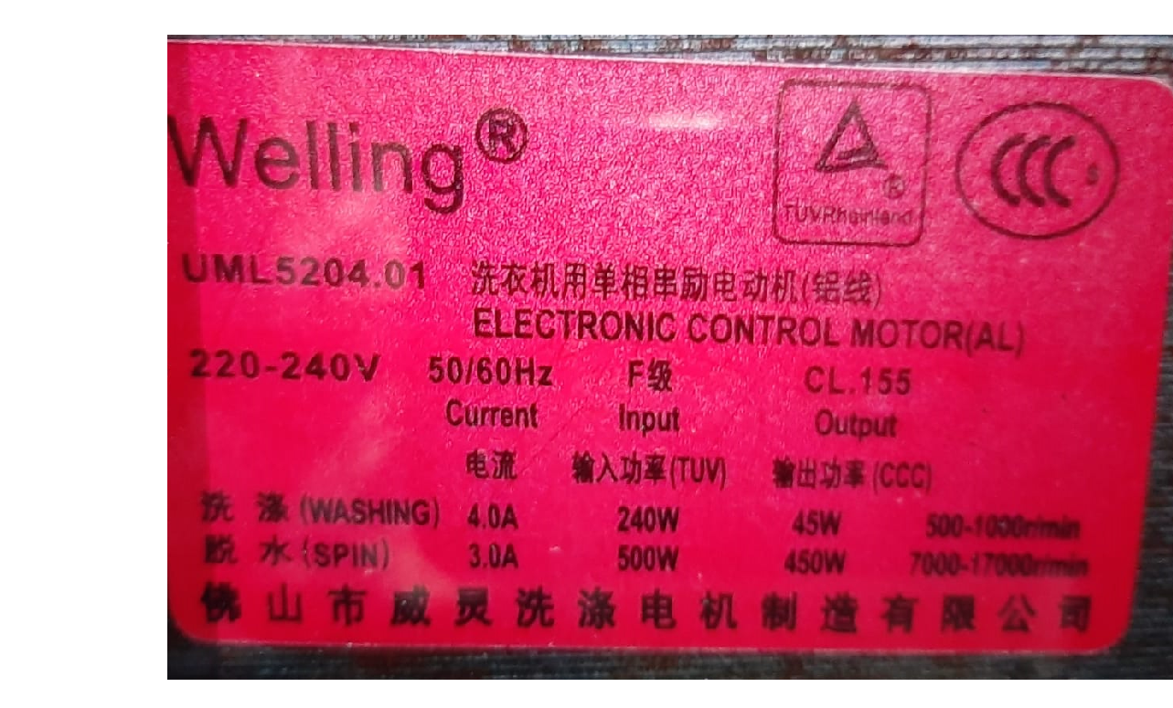

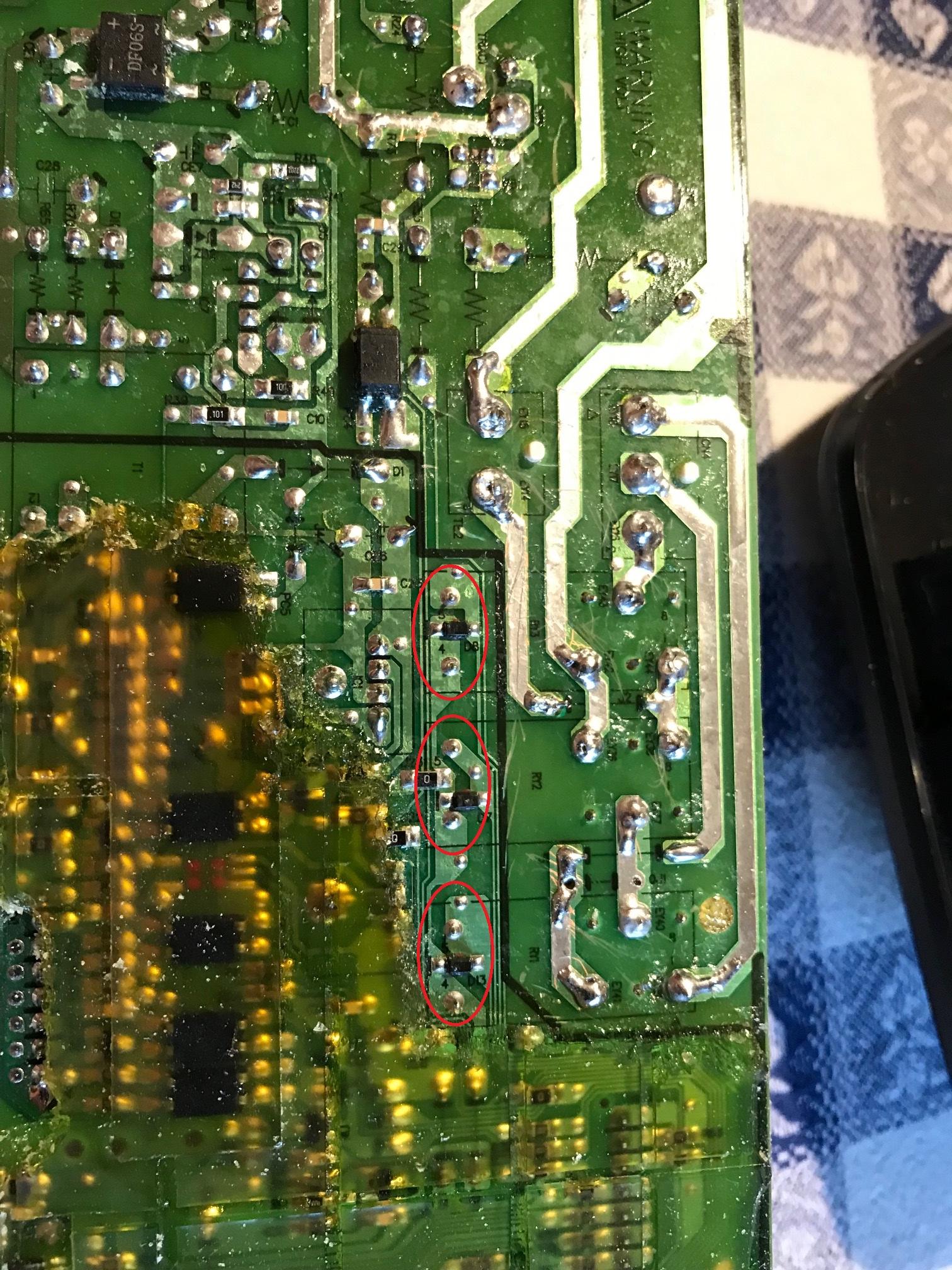

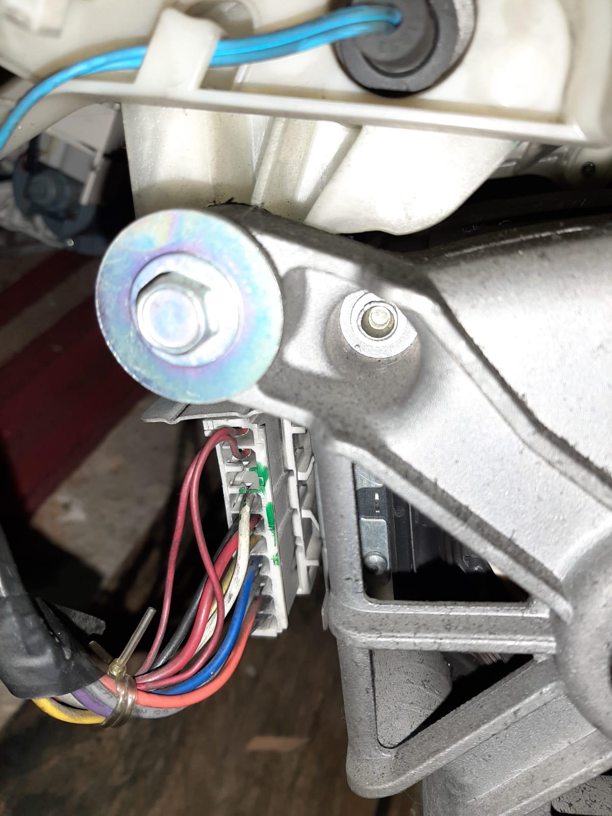

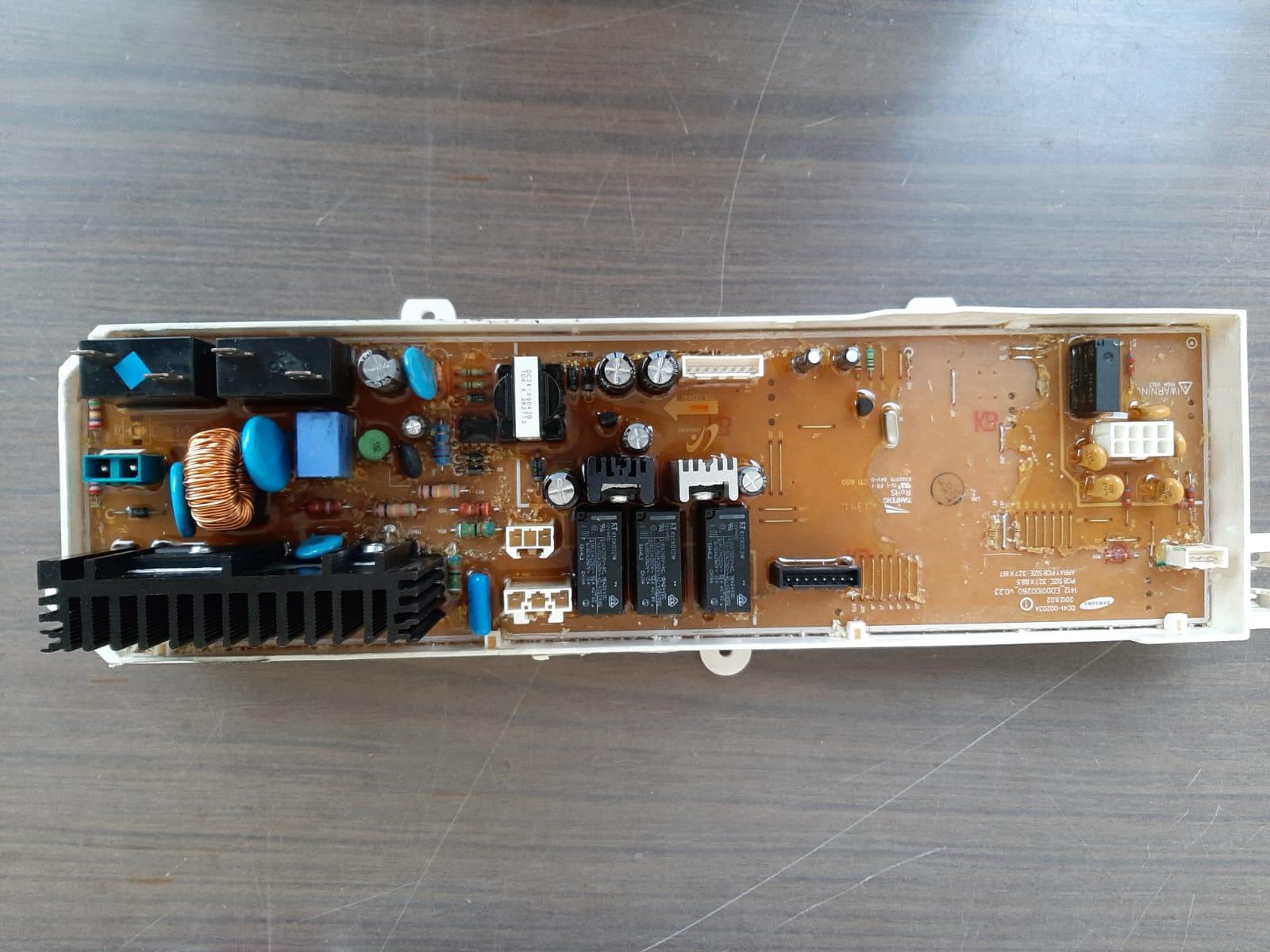

djpipino Inserito: 11 febbraio 2022 Segnala Inserito: 11 febbraio 2022 Salve, ho un problema con una lavatrice Samsung WF80F5E5W2W, parte il programma di lavaggio ma non viene completato, presenta errore 0E. Dopo l'accensione scarica l'acqua residua, carica acqua e avvia il ciclo, dopo il primo ciclo va in blocco. Sembra che il motore giri solo in un senso. La calibrazione va a buon fine ma il senso di rotazione è unico. scheda dc92-01236
djpipino Inserita: 11 febbraio 2022 Autore Segnala Inserita: 11 febbraio 2022 Sapreste dirmi come verificare sul connettore motore la corretta tensione? Si sente scattare il relay del cambio rotazione ma il motore si ferma. Grazie
Stefano Dalmo Inserita: 11 febbraio 2022 Segnala Inserita: 11 febbraio 2022 Controlla le spazzole del motore , se non è inverter .
djpipino Inserita: 12 febbraio 2022 Autore Segnala Inserita: 12 febbraio 2022 Le spazzole sembrano ok
Stefano Dalmo Inserita: 12 febbraio 2022 Segnala Inserita: 12 febbraio 2022 Perchè dici sembrano ! Sono lunghe o consumate ? Ma il motore in un verso gira ? Se in un verso gira e nell'altro no , potrebbe essere qualche relè sulla scheda.
martinetto Inserita: 12 febbraio 2022 Segnala Inserita: 12 febbraio 2022 Controlla le saldature sotto ai 3 relè nella scheda di potenza... Anche queste schede DC soffrivano di micro saldature cerchiate...
djpipino Inserita: 13 febbraio 2022 Autore Segnala Inserita: 13 febbraio 2022 Le spazzole sono lunghe e il motore in un verso gira bene, provo a verificare i relè e le saldature
djpipino Inserita: 14 febbraio 2022 Autore Segnala Inserita: 14 febbraio 2022 Il motore è stato testato su banco e funziona. Ho difficoltà nel disaccoppiare la scheda DC dall'involucro in plastica..è tutto resinato
Stefano Dalmo Inserita: 14 febbraio 2022 Segnala Inserita: 14 febbraio 2022 Anche questa in foto è resinata , ma con un po di pazienza si può togliere .
djpipino Inserita: 14 febbraio 2022 Autore Segnala Inserita: 14 febbraio 2022 Non esce dalla cover in plastica
Stefano Dalmo Inserita: 14 febbraio 2022 Segnala Inserita: 14 febbraio 2022 Guarda che nella parte alta della foto ci sono i fermi più corti , è da lì che devi iniziare ad allargare la plastica per far superare il fermo dalla scheda . Inizia dal centro e vai verso i lati , poi in automatico , alzandola dal lato di cui liberi , viene via dal lato opposto .
djpipino Inserita: 19 febbraio 2022 Autore Segnala Inserita: 19 febbraio 2022 Ho effettuato le saldature sui relè ma continua a non funzionare
del_user_227154 Inserita: 21 febbraio 2022 Segnala Inserita: 21 febbraio 2022 Il problema purtroppo è un po più ampio delle saldature del relè.
djpipino Inserita: 21 febbraio 2022 Autore Segnala Inserita: 21 febbraio 2022 2 ore fa, campiglia ha scritto: Il problema purtroppo è un po più ampio delle saldature del relè. sapresti indicarmi qualche misura da fare?
