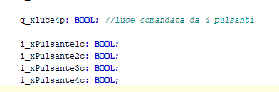

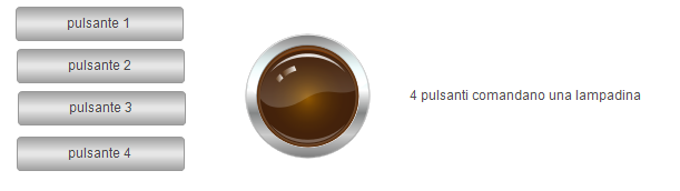

funzione codesys
salve, ho scritto una funzione banale per far si che con 4 pulsanti si potesse accendere una lampadina, controllato tutte le variabili, collocato le variabili dentro i blocchi funzione della visualizzazione ma non succede nulla.
IF (i_xPulsante1c = 1 OR i_xPulsante2c OR i_xPulsante3c OR i_xPulsante4c)
    AND q_xluce4p = TRUE
    AND i_imode = 1
    AND xBlocco = FALSE
    THEN
    q_xluce4p:= FALSE;
    xblocco:= TRUE;
END_IF
IF (i_xPulsante1c = 1 OR  i_xPulsante2c OR i_xPulsante3c OR i_xPulsante4c)
    AND q_xluce4p = FALSE
    AND i_imode = 1
    AND xBlocco = FALSE
    THEN
    q_xluce4p:= TRUE;
    xblocco:= TRUE;
END_IF
IF i_xPulsante1c = 0 AND  i_xPulsante2c = 0 AND i_xPulsante3c = 0 AND i_xPulsante4c = 0
    THEN
    xblocco := FALSE;
END_IF
Siemens non utilizza Codesys, è meglio che riapri il post in una sezione di plc che usano il codesys.
C'è qualcosa che non mi quadra 🤔
Che variabile hai associato al pulsante?
Metti la dichiarazione delle variabili
Il 11/2/2022 alle 21:13 , marco1278 ha scritto:
C'è qualcosa che non mi quadra 🤔
Che variabile hai associato al pulsante?
Metti la dichiarazione delle variabili
Non conosco Codesys e quindi sparo più o meno a caso, ma nelle due sequenze degli OR non dovresti dichiarare espressamente cosa verifichi anche per i pulsanti 2, 3 e 4?
IF (i_xPulsante1c = 1 OR i_xPulsante2c = 1 OR i_xPulsante3c = 1 OR i_xPulsante4c = 1)
Poi magari metterei tra parentesi anche la sequenza degli AND (però non so se sintatticamente sia strettamente necessario).
Chiedo scusa se ho detto una boiata....
Ciao.
Massimo
Se dichiari i pulsanti come BOOL non devi fare confronti.
Già di loro possono essere veri o falsi.
Cosa vorresti fare con questa funzione?
Non riesco a capire la logica
5 ore fa, bleny ha scritto:
i_xPulsante1c
queste benedette variabili i_xpulsante1,2,3,4 a quale evento sono associate? alla pressione ? al rilascio ? o sono dei filpflop ?
E poi xblocco q_xluce4 chi li inizializza?
A naso sembra codice un pò confuso....
Ciao,
Hai messo in ciclica sia il task pou e la visu?
all'END_IF manca il ;
