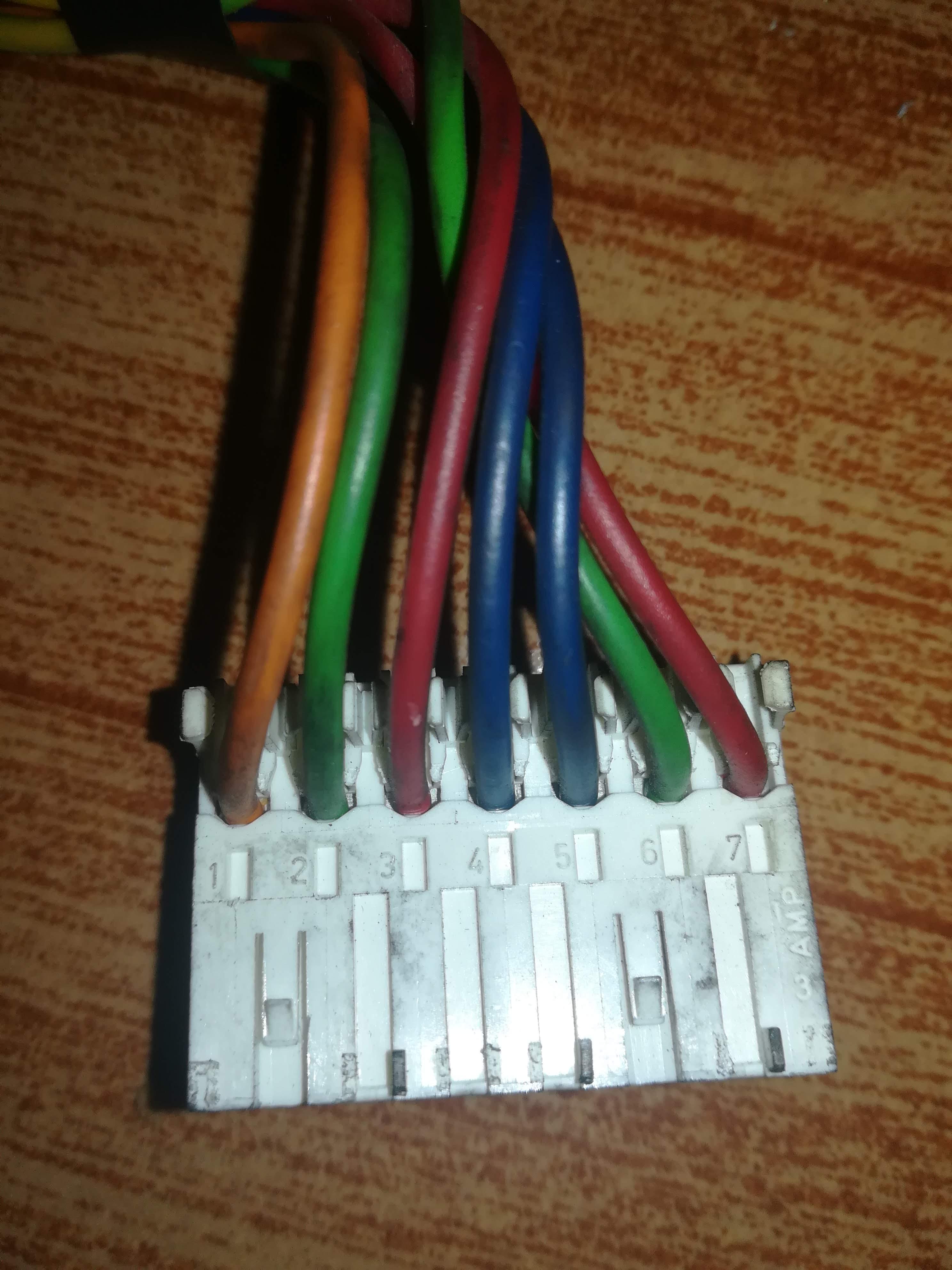

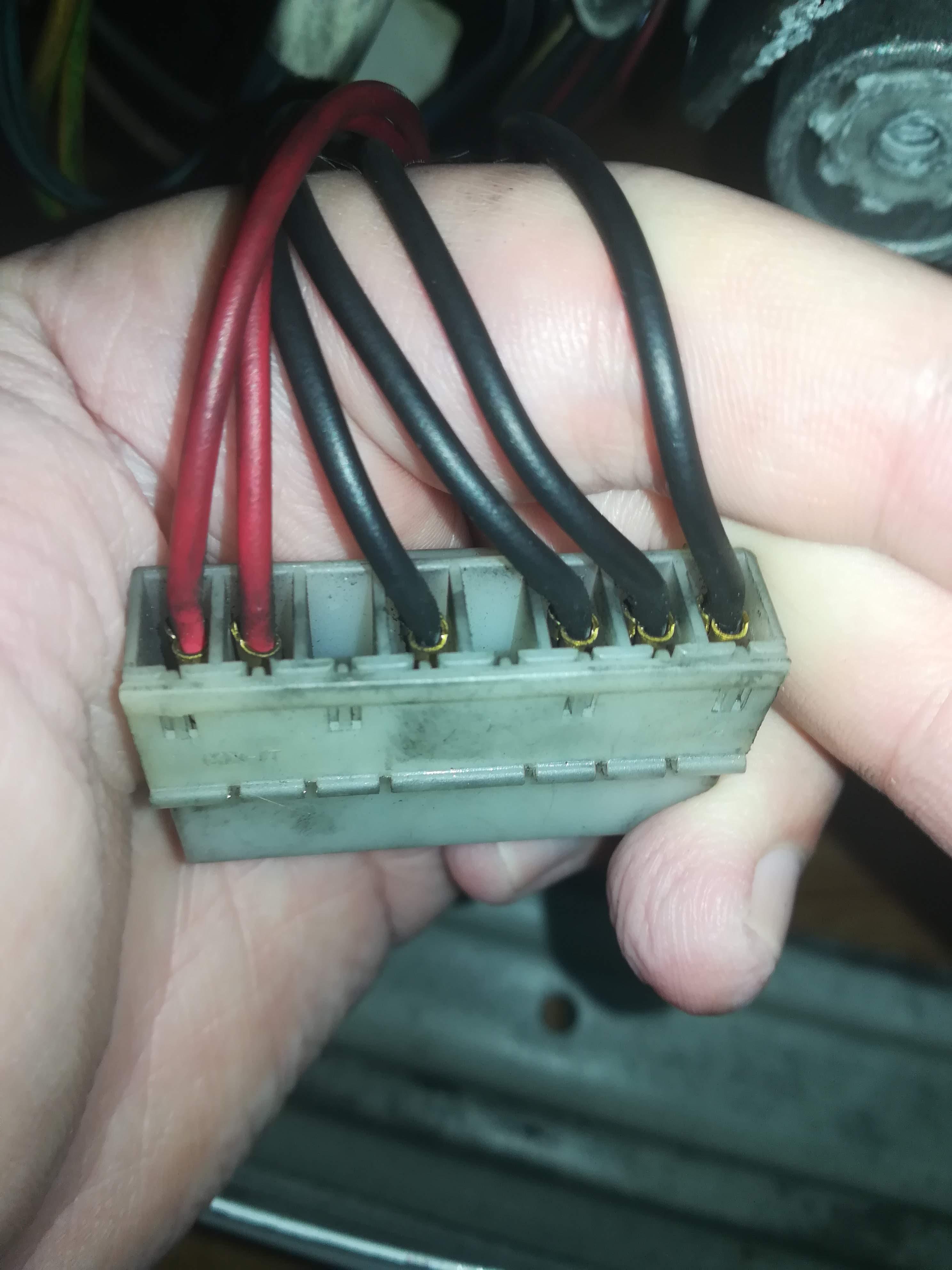

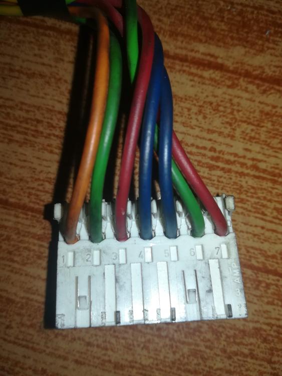

Cronoblack Inserito: 11 febbraio 2022 Segnala Inserito: 11 febbraio 2022 Mentre la lavatrice era in funzione, ho notato Il cestello non girava più da un lato e si sentiva il motore mettersi sotto sforzo. Così ho stoppato il lavaggio e tolto la spina. Ho provato a ruotarlo a mano ma adesso è come bloccato da entrambe le parti e non voglio forzarlo più di tanto. Cosa potrebbe essere e dunque mi consigliate di fare? Vi ringrazio!
Stefano Dalmo Inserita: 11 febbraio 2022 Segnala Inserita: 11 febbraio 2022 Si sarà incastrato qualche piccolo indumento tra vasca e cestello , . Io ti consiglio di togliere il cinghietto tra motore e cesto e di provare a girare attraverso la puleggia grande , purtroppo per vedere se questa cosa arriva sul fondo vasca per poterla estrarre , devi sfilare la resistenza , così da avere tutta la visuale e poi girare con molta forza il cesto . A tratti e guardare giù , se sei fortunato spesso si blocca proprio vicino alla resistenza .altrimenti ci devi lavorare un po .
FamaPa Inserita: 12 febbraio 2022 Segnala Inserita: 12 febbraio 2022 era rumorosa prima di questo problema? potrebbero essere anche i cuscinetti usuraati!
Ciccio 27 Inserita: 12 febbraio 2022 Segnala Inserita: 12 febbraio 2022 O si è troncata la crocera, se lavavi sempre a basse temperature e con detersivi liquidi. Hai però il vantaggio di avere una vasca Indesit in Poliplex di prima generazione, che quindi puoi aprire da dietro senza smontare quasi nulla. quindi resta facile e conveniente la riparazione!
Cronoblack Inserita: 12 febbraio 2022 Autore Segnala Inserita: 12 febbraio 2022 (modificato) Allora vi aggiorno sulla situazione. Ho capito che era il motore ad essere bloccato. Ho messo dello svitol e sembrava girare nuovamente bene, fino a che non si è bloccato di nuovo. Sono riuscito a reperire un altro motore "universale" tuttavia ha lo spinotto diverso. Mi sapreste dire tramite le foto, come collegare i vari fili tra i due spinotti? Vi ringrazio! Spoiler Spoiler Modificato: 12 febbraio 2022 da Cronoblack
Stefano Dalmo Inserita: 12 febbraio 2022 Segnala Inserita: 12 febbraio 2022 Sono sincero ! È la prima volta che sento di motore universale ! Io credo che tu debba trovare lo stesso motore o sostituire i cuscinetti , se sono rotti , del tuo motore , altrimenti non so come tu possa risolvere .
Cronoblack Inserita: 12 febbraio 2022 Autore Segnala Inserita: 12 febbraio 2022 Sull'etichetta c'è scritto "motore universale" quindi non saprei. Di sicuro però è talmente universale che ha gli agganci diversi eheh. Ad ogni modo, qualora collegassi i cavi in maniera errata, rischio semplicemente di non farlo funzionare o qualcosa di più?
Ciccio 27 Inserita: 13 febbraio 2022 Segnala Inserita: 13 febbraio 2022 23 ore fa, Cronoblack ha scritto: Sono riuscito a reperire un altro motore "universale" ...che è a spazzole, mentre il tuo originale è a induzione vecchio stampo... 🙄
Cronoblack Inserita: 13 febbraio 2022 Autore Segnala Inserita: 13 febbraio 2022 25 minuti fa, Ciccio 27 ha scritto: ...che è a spazzole, mentre il tuo originale è a induzione vecchio stampo... 🙄 Perdonami, quello originale della Margherita AB66 è a spazole e non a induzione vecchio stampo. Stiamo parlando di una lavatrice di 15 anni fa.
UABC80 Inserita: 13 febbraio 2022 Segnala Inserita: 13 febbraio 2022 Scusa la domanda stupida, ma se hai la possibilità (ricambista nei paraggi) perché non far ricondizionare il motore o fare la permuta con uno ricondizionato? Quando non avevo tempo o non ci volevo impazzire, risolvevo così
Cronoblack Inserita: 13 febbraio 2022 Autore Segnala Inserita: 13 febbraio 2022 (modificato) 4 ore fa, UABC80 ha scritto: Scusa la domanda stupida, ma se hai la possibilità (ricambista nei paraggi) perché non far ricondizionare il motore o fare la permuta con uno ricondizionato? Quando non avevo tempo o non ci volevo impazzire, risolvevo così Mi piace riparare le cose o imparare a farlo. Se poi non riesco allora mi rivolgo a chi di competenza, tutto qui 🙂 Modificato: 13 febbraio 2022 da Cronoblack
Ciccio 27 Inserita: 14 febbraio 2022 Segnala Inserita: 14 febbraio 2022 17 ore fa, Cronoblack ha scritto: AB66 Perdonami tu: era la "64" ad avere il timer meccanico. Me ne sono ricordato adesso. 🙏
Cronoblack Inserita: 14 febbraio 2022 Autore Segnala Inserita: 14 febbraio 2022 4 ore fa, Ciccio 27 ha scritto: Perdonami tu: era la "64" ad avere il timer meccanico. Me ne sono ricordato adesso. 🙏 Figurati Ciccio 😉
Cronoblack Inserita: 15 febbraio 2022 Autore Segnala Inserita: 15 febbraio 2022 Il 12/2/2022 alle 16:06 , Cronoblack ha scritto: Rivela contenuti nascosti Rivela contenuti nascosti Due domande: 1) Sarebbe possibile aprire gli spinotti qui sopra in spoiler e cambiare la posizione e/o sostituire i fili all'interno? Oppure sono tutto un blocco e quindi è impossibile? 2) E' possibile e facile sostituire i cuscinetti del motore a spazzole?
Ciccio 27 Inserita: 15 febbraio 2022 Segnala Inserita: 15 febbraio 2022 Personalmente cambierei i cuscinetti, anche se hai da scaldare la puleggia millerighe per estrarla e poi rimetterla.
Cronoblack Inserita: 16 febbraio 2022 Autore Segnala Inserita: 16 febbraio 2022 Alla fine sono riuscito ad adattare il motore facendo i giusti collegamenti 🙂 Per quanto riguarda la mia precedente domanda, sarebbe possibile aprire gli spinotti (qui sopra in spoiler)? Oppure sono tutto un blocco e quindi è impossibile se non rompendoli?
UABC80 Inserita: 17 febbraio 2022 Segnala Inserita: 17 febbraio 2022 16 ore fa, Cronoblack ha scritto: Alla fine sono riuscito ad adattare il motore facendo i giusti collegamenti 🙂 Sarebbe interessante sapere come 😉
Cronoblack Inserita: 17 febbraio 2022 Autore Segnala Inserita: 17 febbraio 2022 2 ore fa, UABC80 ha scritto: Sarebbe interessante sapere come 😉 E' stato piuttosto semplice a dire il vero, è bastato scoprire dove andavano i cavi. Due sono del sensore di giri, due delle spazole (quindi rotore) e due allo statore 😉
Cronoblack Inserita: 7 marzo 2022 Autore Segnala Inserita: 7 marzo 2022 (modificato) Richiedo aiuto: avendo cambiato motore, la cinghia, pur svolgendo il suo lavoro, è stata adattata e dunque ne avrei bisogno di una leggermente più lunga oppure una della stessa misura ma un po' meno larga. Sapreste indicarmi quale modello potrei comprare? Quella originale dovrebbe essere 60 cm / 1194 (questo numero indica la lunghezza in mm?) Modificato: 7 marzo 2022 da Cronoblack
Stefano Dalmo Inserita: 7 marzo 2022 Segnala Inserita: 7 marzo 2022 Nuovo problema nuova discussione . Altrimenti diventa un caos!
