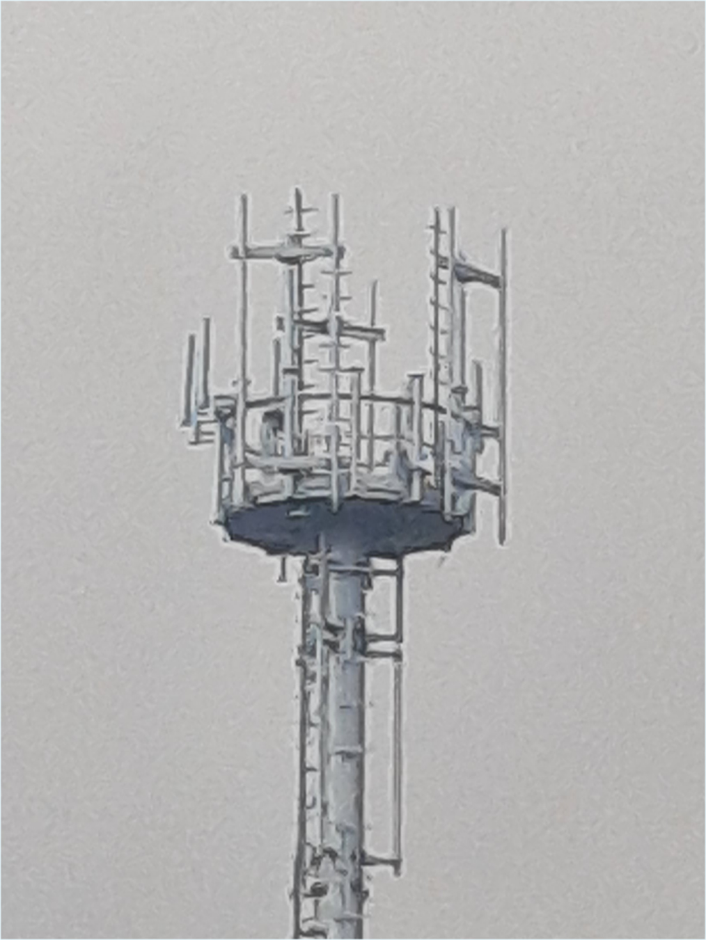

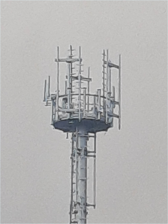

cmarino Inserito: 12 febbraio 2022 Segnala Inserito: 12 febbraio 2022 Salve, sapete di che tipo di antenna si tratta? Non sembra un antenna dei gestori di telefonia mobile (o non ancora ci mettono le vere e proprie antenne?) Sembra un'antenna TV. Qualcuno conosce?
felix54 Inserita: 12 febbraio 2022 Segnala Inserita: 12 febbraio 2022 (modificato) Brutta e poco chiara immagine che sembra del secolo scorso... altro che "nuova antenna" 😉 Anche stavolta non si può fare a meno di tirare ad indovinare ad iniziare da quale dei vari componenti ti riferisci... Modificato: 12 febbraio 2022 da felix54
venue2 Inserita: 12 febbraio 2022 Segnala Inserita: 12 febbraio 2022 è un traliccio, vedrai che si popolerà presto di collineari...
cmarino Inserita: 12 febbraio 2022 Autore Segnala Inserita: 12 febbraio 2022 so che è un traliccio 😁 la foto è brutta perchè è fatta con lo smartphone con lo zoom al massimo, ed è anche ritagliata (l'antenna è in un campo privato a 500 metri dalla strada.... di meglio non poteva uscire). Quello che chiedo è: visti gli attacchi e la forma, di quale tipo di antenne potrebbe popolarsi? TLC? ponti? TV? Non so cosa siano i "collineari"... insomma: dalla forma delle strutture: che cosa ci metteranno su?
felix54 Inserita: 12 febbraio 2022 Segnala Inserita: 12 febbraio 2022 (modificato) 29 minuti fa, cmarino ha scritto: insomma: dalla forma delle strutture: che cosa ci metteranno su? Lo avevo detto che bisogna essere indovini. Come si fa a risponderti seriamente? 29 minuti fa, cmarino ha scritto: Non so cosa siano i "collineari"... Antenne. https://spiegato.com/cose-unantenna-collineare Modificato: 12 febbraio 2022 da felix54
snipermosin Inserita: 12 febbraio 2022 Segnala Inserita: 12 febbraio 2022 Mancano ancora i pannelli e le guide d'onda, tutt'ora è un palo inattivo. Potrebbe (il condizionale è d'obbligo) essere una futura BTS telefonica.
