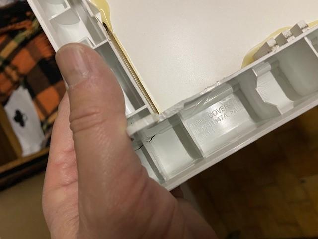

martinetto Inserito: 13 febbraio 2022 Segnala Inserito: 13 febbraio 2022 Ciao a tutti, sempre in merito a questo mod. di lavatrice che ho riparato, sto cercando disperatamente di sostituire il top bianco superiore in quanto è stato maltrattato e ha delle crepe sulla cornice esterna in plastica bianca... Sono risalito al codice DC63-01347A che allego in foto, ma non riesco a trovarlo da nessuna parte... Essendo una 12kg non è il solito quadrato ma è più profondo in lunghezza... Qualcuno sa consigliarmi un sito oppure un rivenditore?
UABC80 Inserita: 13 febbraio 2022 Segnala Inserita: 13 febbraio 2022 Non saprei, ma prima di impazzire a cercarne uno nuovo (a quale prezzo?) cercherei di ripararlo con della plastica fusa o in qualche altro modo
Ciccio 27 Inserita: 13 febbraio 2022 Segnala Inserita: 13 febbraio 2022 Appunto: perché moltiplicare i rifiuti?
martinetto Inserita: 13 febbraio 2022 Autore Segnala Inserita: 13 febbraio 2022 Ciao, facile a dirsi, fondere della plastica lo vedo alquanto difficile... a meno che non ci sia uno stick liquido che si indurisce... Vorrei tentare eventualmente con del silicone bianco iniettandolo sulle fessure...
