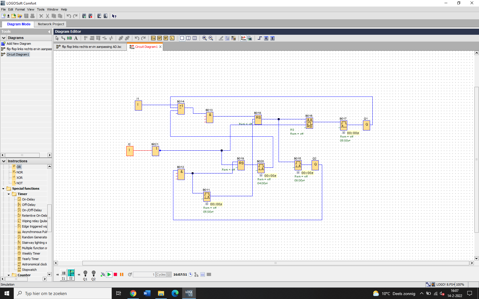

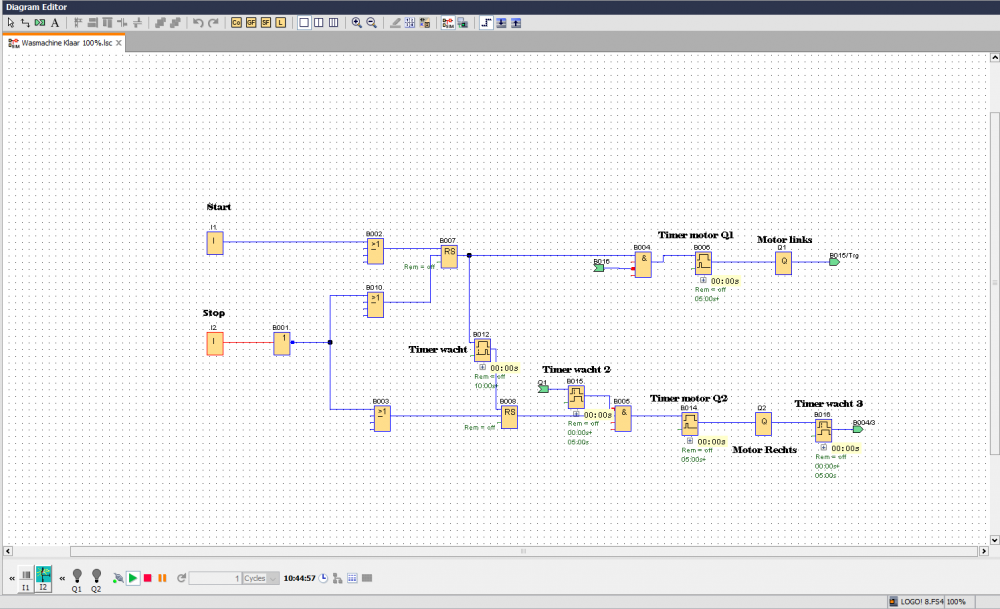

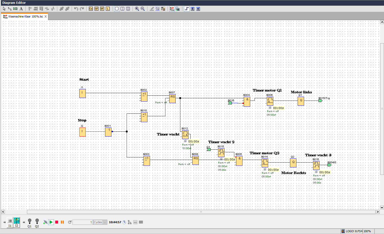

Ervin Gace 02 Inserito: 14 febbraio 2022 Segnala Inserito: 14 febbraio 2022 Salve sto cercando di programmare un motore per simulare una lavatrice con Logo 8.2, Deve girare 5 secondi da un verso, fermarsi 5 e poi riiniziare dall'atro lato seguito da altri 5 secondi di pausa e cosi via; sto usando 2 output, sono già a buon punto ma non riesco ad andare avanti, se qualcuno vuole aiutarmi mi farebbe un grande favore.
Mircoron Inserita: 14 febbraio 2022 Segnala Inserita: 14 febbraio 2022 e i due input hanno uno scopo?
max.bocca Inserita: 15 febbraio 2022 Segnala Inserita: 15 febbraio 2022 Se devi fare solo quello bastano 2 timer pausa lavoro e 2 and (una con ingresso negato su un ingresso)
Ervin Gace 02 Inserita: 27 febbraio 2022 Autore Segnala Inserita: 27 febbraio 2022 Alla fine ho risolto, nel caso che servisse a qualcuno lascio qua.
