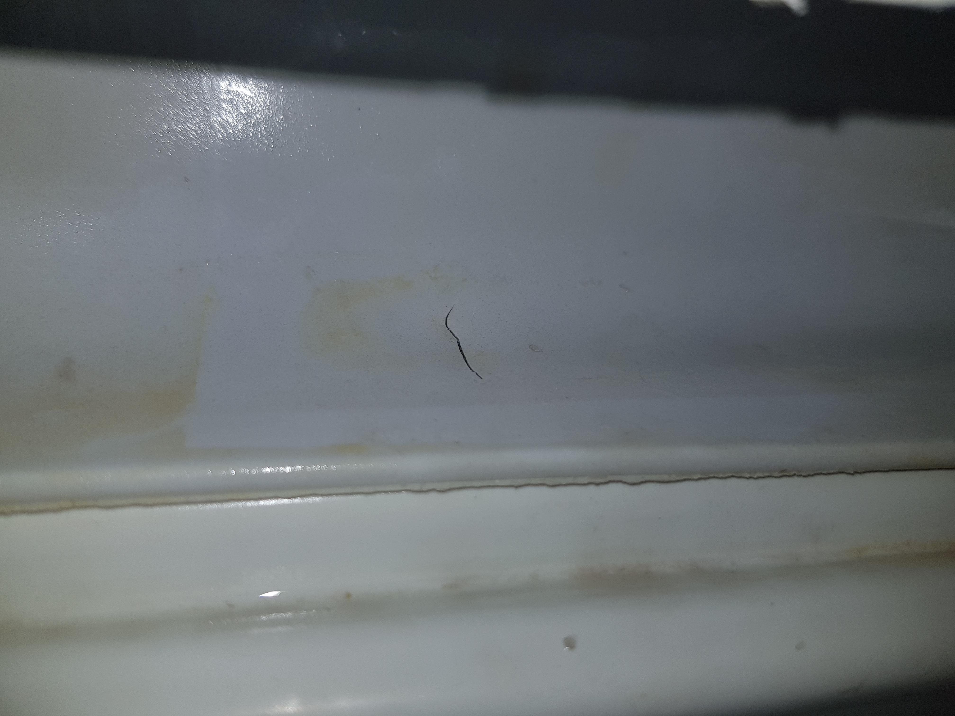

Guarnizione lavatrice carica dall'alto Zoppas PT8A
Buongiorno a tutti, ho un taglietto sulla guarnizione in oggetto e il ricambio (esclusa manodopera per me complicata) varia da 50 a 90 euro e non so sinceramente se una lavatrice (rumorosa) di oltre 17 anni conviene la sostituzione. Domanda: esistono prodotti, magari siliconici, resistenti all'acqua e al caldo per tentare una riparazione? Il taglietto è in verticale di circa 1cm ...
grazie dei consigli amici
Modificato: da geppo64
Pulisci per bene con un po di alcool e mettici una goccia di attack. Attenzione alle dita .
Grazie Stefano..pensi resista all'acqua e al calore?...avevo pensato anche alle toppe per bici, ma anche qui...resisterà?
Puoi farlo nella parte esterna mettendo una toppa con il bostik. Mantiene dai.
