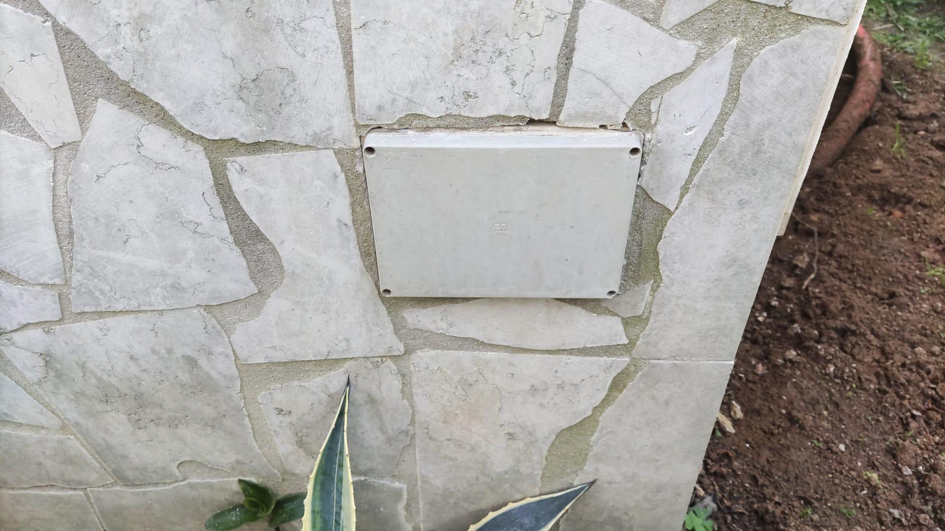

Cassettina incassata nel muro, portare guaina spiralata da esterno
Buongiorno a tutti
Ho in giardino una cassettina murata come in foto. Vorrei portare dei fili utilizzando una guaina spiralata senza dover fare le tracce e murare la stessa. C'è un modo per fare ciò? Magari utilizzando una "prolunga" della cassettina da poter forare lateralmente. L'estetica non è una priorità dato che parliamo di una zona di giardino nascosta. Grazie a tutti.
WhatsApp Image 2022-02-15 at 15.30.42.jpeg
ma è stata murata senza prevedere passaggi?!
comunque se vuoi forarla di traverso fallo da sotto per evitare che entri acqua
Se riesci a fare un foro nel  muro   Sulla parete opposta alla cassetta  entri nella cassetta con il tubo  guaina da li e non rompi niente
20 ore fa, reka ha scritto:
ma è stata murata senza prevedere passaggi?!
comunque se vuoi forarla di traverso fallo da sotto per evitare che entri acqua
no no all'interno ci sono i fili dell'attuale impianto di illuminazione esterna e citofonico
20 ore fa, Stefano Dalmo ha scritto:
Se riesci a fare un foro nel  muro   Sulla parete opposta alla cassetta  entri nella cassetta con il tubo  guaina da li e non rompi niente
Ci riuscirei ma la guaina spiralata non viene dall'interno ma dall'esterno
Maurizio Colombi
Potresti entrare anche dal lato destro, dove finisce il muro. Ci saranno una ventina di centimetri...
Monta sul coperchio esistente una seconda cassettina, tipo quelle 5x5, così da metterci un passacavo sul lato inferiore. Poi fori coperchio e fondello per far passare i fili. Viti, dadi, rondelle e un po' di silicone per sigillare.
