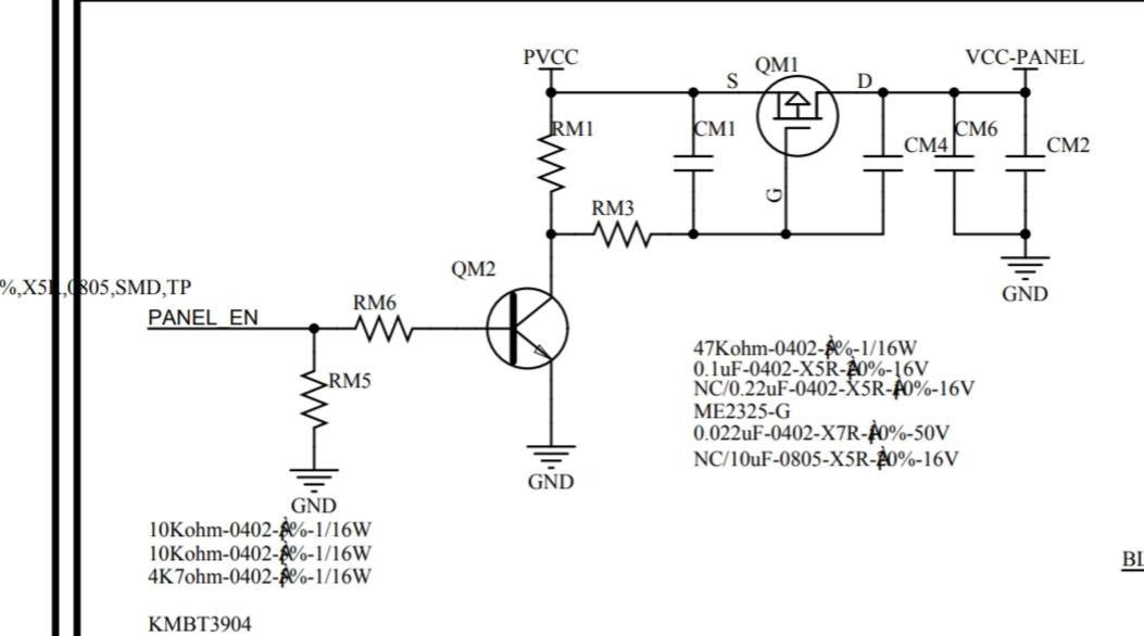

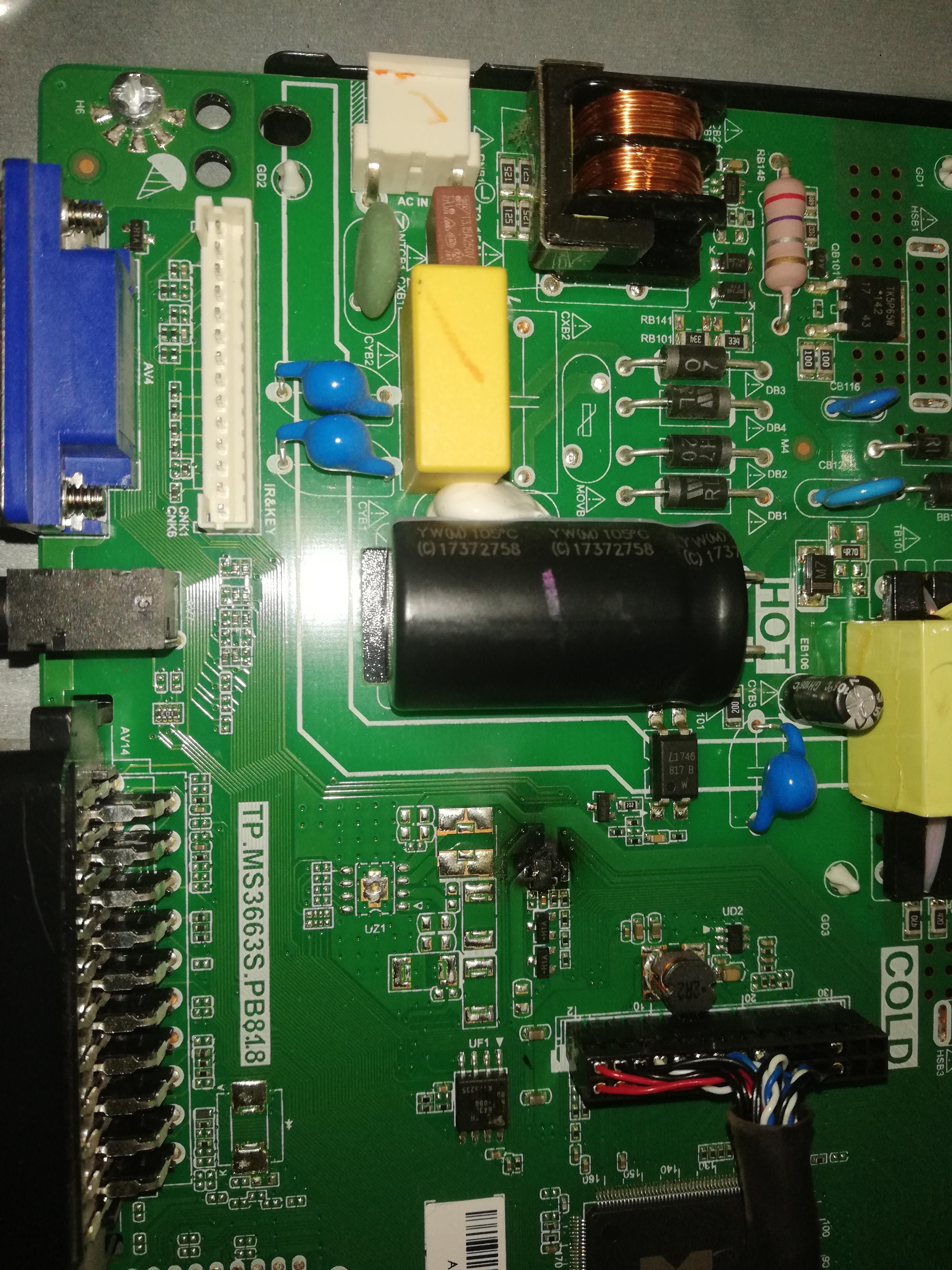

Guasto tv Arielli Led-32dn6t2
Fabrizio Capicotto
Fabrizio Capicotto
Buona sera
Sono alle prese con la riparazione di un televisore arielli Led-32dn6t2 dove non riesco a capire che componente é quello bruciato allego foto della main che il modello è tp.ms3393.pb818
Qualcuno di buona volontà mi può dare una mano?
Link al commento
Condividi su altri siti
Fabrizio Capicotto
Ho aggiornamenti da farvi quando il componente era saldato sulla scheda mi trovavo in corto la vcc della t-con cioé I cavi rossi del cavo LVDS erano in corto con il gnd ho dissaldato il componente e il corto è sparito ora la mia domanda è il componente smd é un transistor o un mosfet? Penso che sia un mosfet correggetemi se sbaglio
Ho trovato questo stampato che piú o meno si avvicina forse puó essere utili
Conto su qualcuno
Spero di avere qualche risposta
Link al commento
Condividi su altri siti
