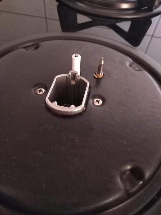

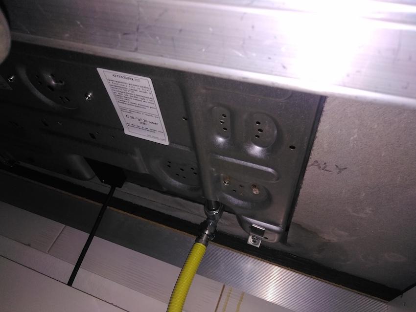

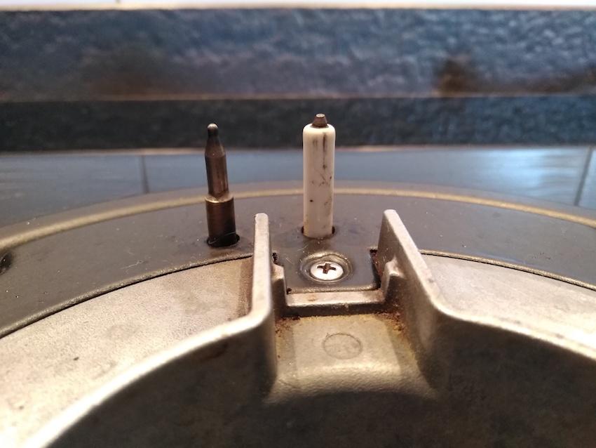

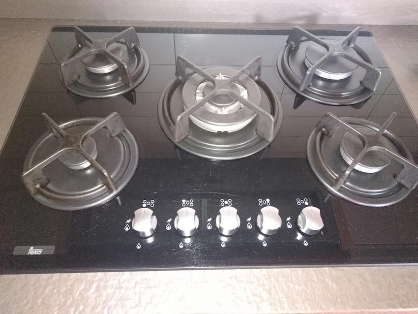

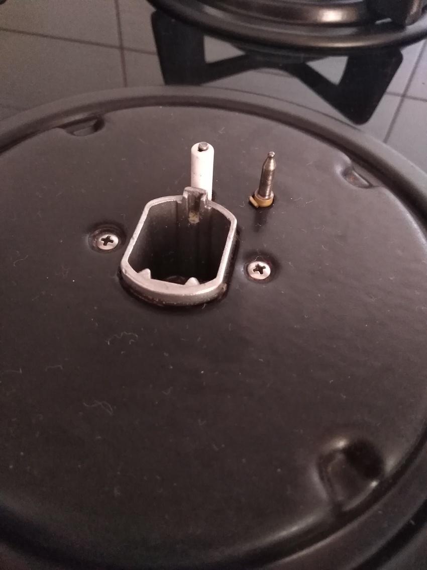

sostituzione candelette piano cottura cristallo
archiwalter
Ciao a tutti.
Piano cottura TEKA in cristallo.
Ho bisogno di sostituire le candelette, dopo aver reperito i ricambi che la TEKA non distribuisce più...
Quindi devo trovare qualcosa di compatibile.
A parte quest'ultimo problema, qualcuno sa spiegarmi come si faccia a smontare i fuochi per accedervi?
Grazie per l'attenzione.
Copia di centrale.jpg
Copia di IMG_20220215_094118.jpg
Copia di IMG_20220215_095305.jpg
Copia di laterali.jpg
Link al commento
Condividi su altri siti
Bhe credo che si smonti come i piani cottura in acciaio , devi svitare tutte le viti   sotto gli spartifiamma.
Guarda  da sotto al piano  ,se il piano ha la lamiera che poggia sul top  non vedi  togliere il piano dalla sede , altrimenti se poggia il vetro  ,devi svitare le viti  e tirare il piano  fuori dall'incasso
Link al commento
Condividi su altri siti
