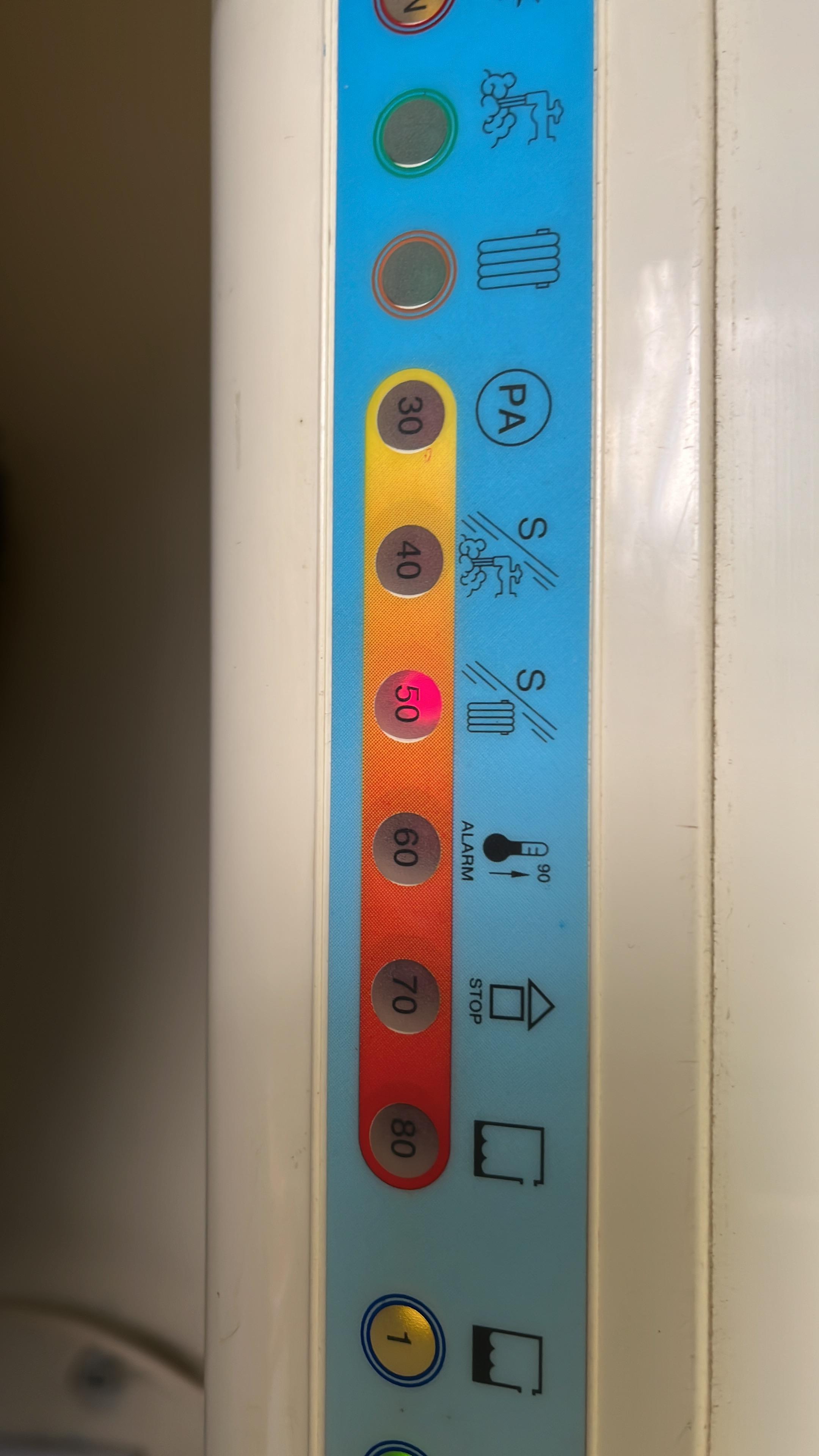

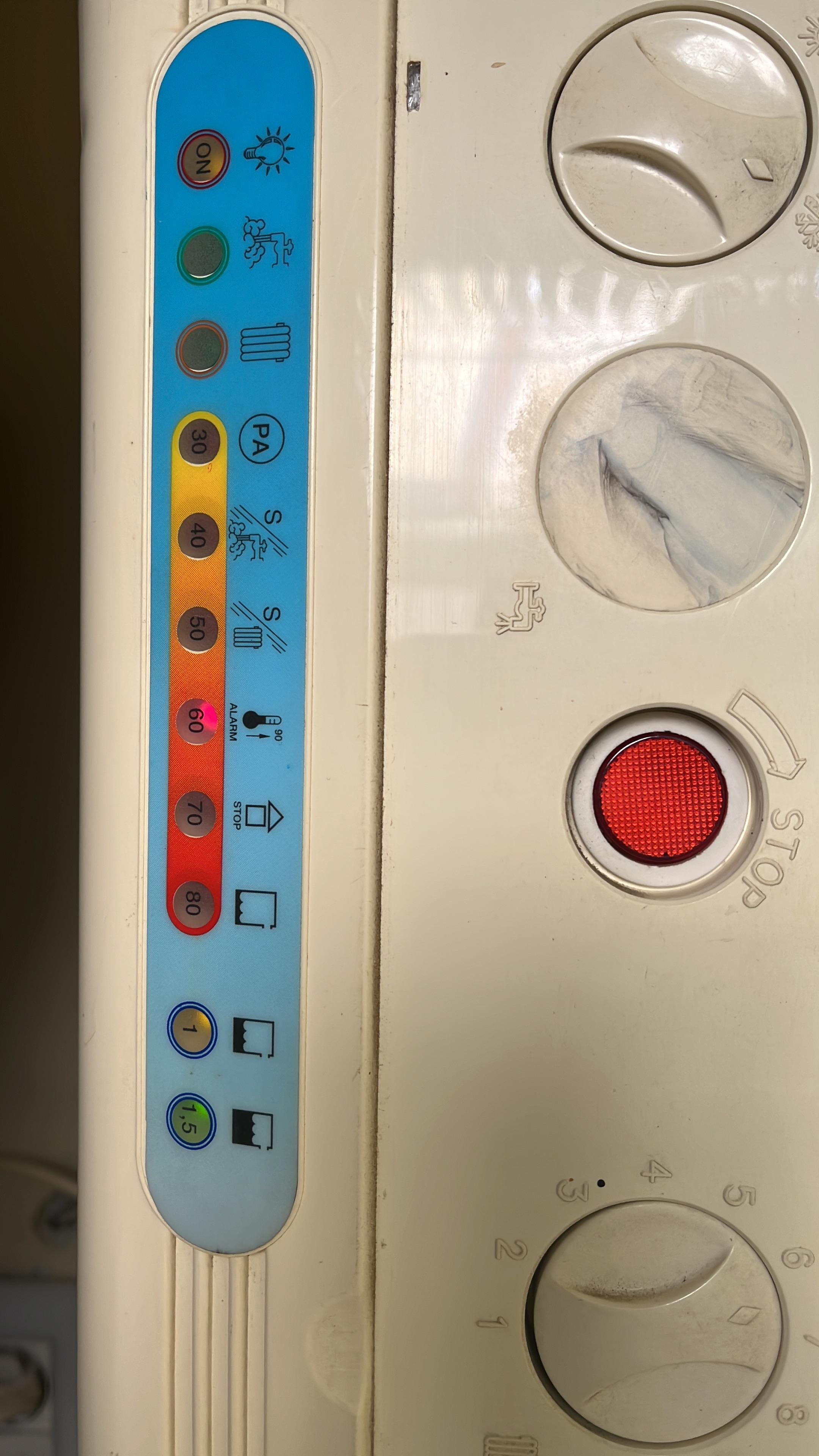

Adele123 Inserito: 17 febbraio 2022 Segnala Share Inserito: 17 febbraio 2022 Salve a tutti ho bisogno di un suggerimento ho una vecchia caldaia blowtherm che dovrò sostituire il mese prossimo ed ovviamente ha deciso di smettere di funzionare correttamente oggi! la caldaia se apro l’acqua calda funziona, l’acqua è alla giusta temperatura, ho controllato inoltre la pressione nella caldaia ed e tutto ok. tuttavia il riscaldamento non funziona sebbene il termostato rilevi la temperatura bassa e sembra in funzione la caldaia non parte. si è accesa una spia che allego in foto prima su 50 poi su 40 Quale potrebbe essere il problema? Il tecnico non mi risponde 🤦♀️ grazie mille Link al commento Condividi su altri siti More sharing options...
vincenzo barberio Inserita: 17 febbraio 2022 Segnala Share Inserita: 17 febbraio 2022 Salve, se la caldaia ha uno scambiatore bitermico ( acqua calda + riscaldamento), potrebbe essere che in modalità riscaldamento il circolatore ( pompa) non funziona. Io conosco solo di nome quella marca di caldaie, comunque sarebbe bene che tu indicassi anche il modello. Link al commento Condividi su altri siti More sharing options...
Adele123 Inserita: 17 febbraio 2022 Autore Segnala Share Inserita: 17 febbraio 2022 Grazie mille Vincenzo ho provato a cercare ma il modello non è riportato sul fronte della caldaia dove lo trovo? Link al commento Condividi su altri siti More sharing options...
vincenzo barberio Inserita: 17 febbraio 2022 Segnala Share Inserita: 17 febbraio 2022 Salve, il modello si può trovare sul "libretto di impianto", su un qualsiasi rapporto di manutenzione oppure (cosa più difficile da consultare) all'interno della pannellatura della caldaia, nella targa identificativa. Comunque se qualcuno qui nel forum "riconosce" dalle foto ed ha/ ha avuto a che fare con la caldaia in questione sicuramente potrà esserti utile. Link al commento Condividi su altri siti More sharing options...
