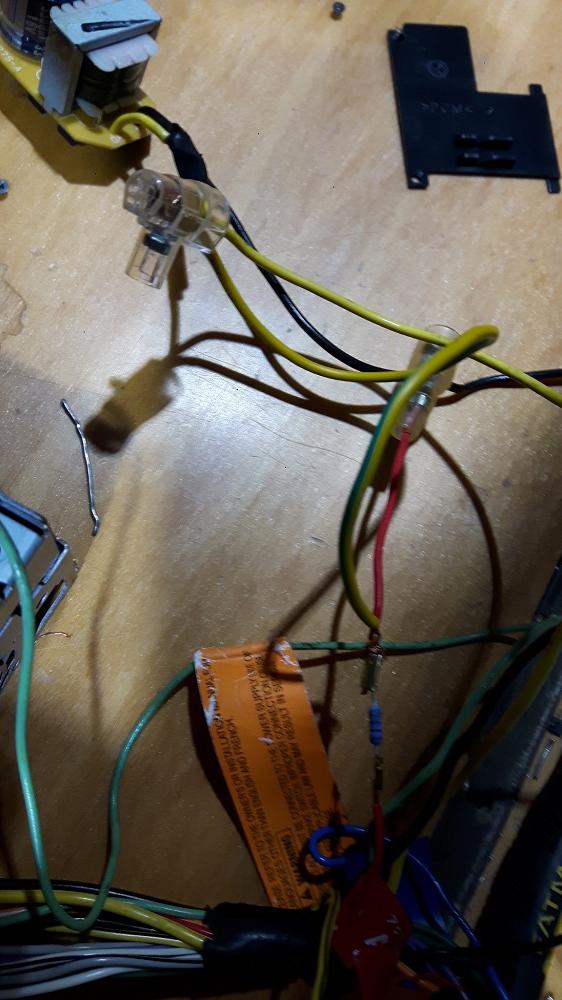

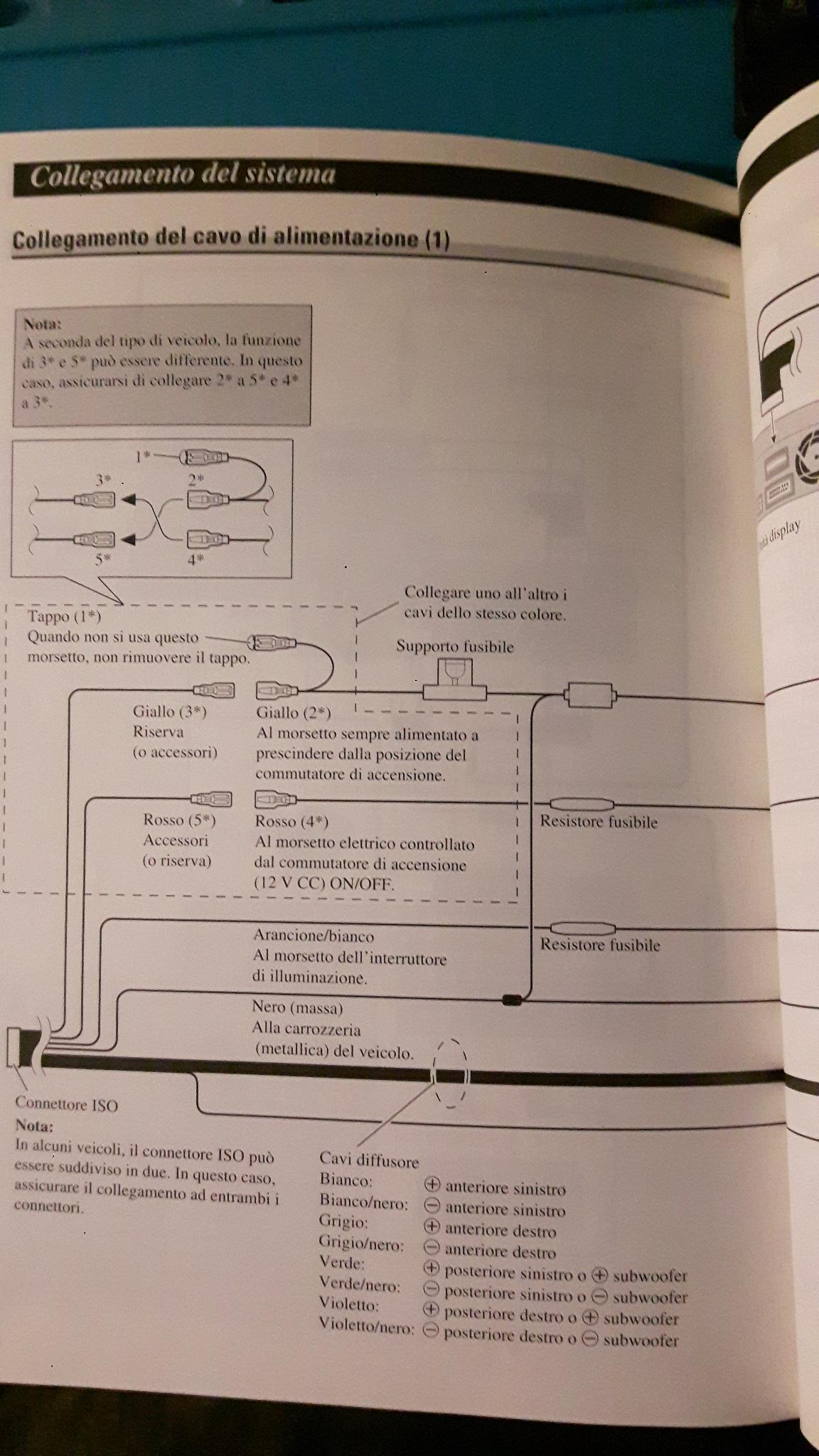

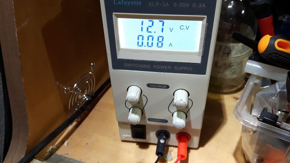

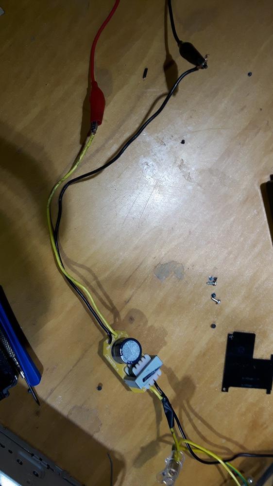

pioneer avic x1 non riesco più ad accenderla
salve volvo provare questa autoradio che avevo messo a riposo da diverso tempo perche non si apriva lcd , pensavo che fosse til tastino di apertura , per il resto finzionava tutto quando era montata sull auto , ora dopo tempo volevo provare a vedere se la riuscivo ad sistemare però non riesco ad accenderla sul banco forse sbaglio ad collegarla  ?
vi posso dire che il led rosso lampeggia senza il frontalino
ho unito il giallo ed il rosso come scritto sulle manuale uso per il positivo 12v  , ed il nero per massa   , però dall'alimentatore da banco non vedo assorbimento , vi metto le foto
Modificato: da martin1984
le foto non si caricono mi dice errore 7 sul forum come mai ?
Riccardo Ottaviucci
si è ripresentato l'errore che da tempo assilla il forum. Informo il web master
foto
quel poccolo trasformatore con un condensatore a cosa serve ?
Modificato: da martin1984
  • 1 month later...
salve è da tempo che ho scritto , nessuno ha idea su cosa posso provare ?
Riccardo Ottaviucci
Il 18/2/2022 alle 16:34 , martin1984 ha scritto:
quel poccolo trasformatore con un condensatore a cosa serve ?
è un filtro antidisturbi
