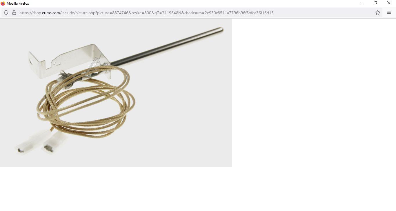

Forno Smeg F65-5 del 2005
bytty
Buona sera, ho un problema con il forno Smeg F65-5 del 2005. Non arrivava in temperatura e ho trovato l'interruttore micro azionato dallo sportello che a volte non scattava e quindi non accendeva le resistenze perchè lo riconosceva come aperto. Sistemato. Le resistenze sono tutte buone, le ho testate e la corrente gli arriva regolarmente in base a come è posizionato il selettore. Ora il problema è che mettendo dentro il forno un termometro, vedo che la temperatura non combacia. Magari metto il selettore a 200 e il forno in realtà stacca a 150. Questo forno ha una scheda elettronica. Non riesco a capire che cavolo devo sostituire. dovrebbe trattarsi del termostato ma qual'è? Metto anche il link dell'esploso. Grazie a chi vorrà aiutarmi. Ne ho bisogno!
https://www.smeg-service.co.uk/pm/F65-5.pdf
Link al commento
Condividi su altri siti
5 ore fa, archimede57 ha scritto:
Hai parlato di termostato e hai fornito un'esploso pezzi, nono ti resta di individuare quali pezzi corrispondono a "termostato", per facilitarti guarda l'esploso e individua il pezzo 39546 sulla porta.
Da qui inizi le prove, per prima cosa devi vedere il modello e marca poi devi trovarti i dati e fare prove di corrispondenza della temperatura..................
Non è detto che a difettare sia la scheda visto che hai parlato di scheda elettronica che probbabimente avrà attestati i fili del fermostato.
Consiglio, prima di rimuovere scheda o fili ricavati uno schema di massima...........................
ciao
Ciao. Il pezzo che hai indicato tu è per i forni fino al 2003. Dal 2003 in poi, che sarebbe il mio caso, bisogna tener conto del disegno subito sotto le scritte in rosso. Il problema è che la manopola funge da potenziometro. La sonda di rilevazione della temperatura è collegata alla scheda elettronica e così anche il potenziometro. Non so se il termostato è inglobato nella scheda elettronica. Le resistenze funzionano e la corrente arriva. Mettendo il forno a 100 gradi in realtà sono 70. A 250 arriva in realtà a 220. Solitamete questo difetto è il termostato, ma in questo forno, dove stà? 🙆‍♂️
Link al commento
Condividi su altri siti
4 ore fa, bytty ha scritto:
. La sonda di rilevazione della temperatura è collegata alla scheda elettronica
e così anche il potenziometro.
Non so se il termostato è inglobato nella scheda elettronica(?)
Sembra proprio di sì.
La Scheda incorpora un Comparatore che confronta le variazioni del Potenziometro con quelle della Sonda.
Questo insieme sostituisce il Termostato Elettromeccanico.
Buona serata !
Link al commento
Condividi su altri siti
2 ore fa, piergius ha scritto:
Sembra proprio di sì.
La Scheda incorpora un Comparatore che confronta le variazioni del Potenziometro con quelle della Sonda.
Questo insieme sostituisce il Termostato Elettromeccanico.
Buona serata !
Come posso sapere che il difetto non sia dovuto dal potenziometro o dalla sonda? La sonda è come quella nell'immagine. Sai che valori dovrebbe avere?
 Certo questa scheda è una fregatura. Avesse avuto il vecchio temostato......
Link al commento
Condividi su altri siti
Il 17/2/2022 alle 23:29 , bytty ha scritto:
mettendo dentro il forno un termometro, vedo che la temperatura non combacia(1)
1) Hai messo il Termometro il più vicino possibile alla Sonda ?
2) Presumo che la Scheda avrà dei Condensatori Elettrolitici che, col passar degli anni si siano
letteralmente "Stufati", e preferiscano andare in pensione e fare spazio ad altri più "giovani".
La conseguente carenza di alimentazione potrebbe alterare la risposta del Comparatore.
Puoi fare le Foto delle 2 Facce della Scheda e ricavare come sono alimentati Potenziometro
e Sonda.
Questa dovrebbe essere un PTC. Magari guarda se riporta una Sigla, che valore assume
a freddo e al variare della Temperatura.
Buona giornata
Link al commento
Condividi su altri siti
21 ore fa, piergius ha scritto:
1) Hai messo il Termometro il più vicino possibile alla Sonda ?
2) Presumo che la Scheda avrà dei Condensatori Elettrolitici che, col passar degli anni si siano
letteralmente "Stufati", e preferiscano andare in pensione e fare spazio ad altri più "giovani".
La conseguente carenza di alimentazione potrebbe alterare la risposta del Comparatore.
Puoi fare le Foto delle 2 Facce della Scheda e ricavare come sono alimentati Potenziometro
e Sonda.
Questa dovrebbe essere un PTC. Magari guarda se riporta una Sigla, che valore assume
a freddo e al variare della Temperatura.
Buona giornata
Grazie per le dritte. Farò sicuramente queste prove! Ti farò sapere!!
Link al commento
Condividi su altri siti
