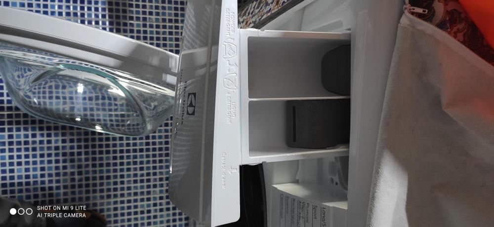

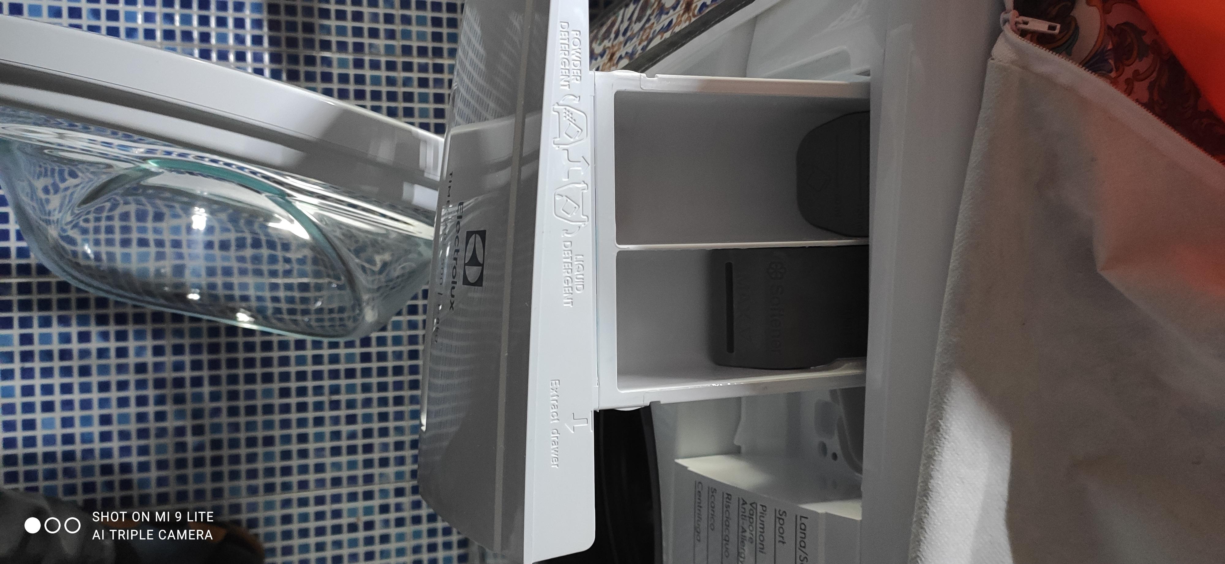

mimmocavallo Inserito: 18 febbraio 2022 Segnala Inserito: 18 febbraio 2022 Buongiorno,ho appena acquistato una lavatrice Elettolux 8 kg ( EW2FW2058WG), il cassetto porta detersivo ha 2 scomparti e non 3 come tante altre anche della stessa marca( la 7 kg e la 9 kg hanno 3 scomparti) Praticamente l'ammorbidente viene preso molto prima e normale o ha un difetto l'elettrovalvola ?
puma87 Inserita: 18 febbraio 2022 Segnala Inserita: 18 febbraio 2022 Leggi bene il libretto di istruzioni. Dovrebbe esserci scritto che nel cassetto ci sono gli scomparti per detersivo (lavaggio) e ammorbidente. L'eventuale detersivo per prelavaggio va inserito nel cestello insieme ai capi (sempre se la lavatrice ha la funzione di prelavaggio, spero di si). Ovviamente nel caso di uso del prelavaggio, nel cassetto andrai a mettere per il lavaggio solo detersivo in polvere, altrimenti cola giù durante la fase di prelavaggio.
Ganimede77 Inserita: 18 febbraio 2022 Segnala Inserita: 18 febbraio 2022 13 ore fa, puma87 ha scritto: per il lavaggio solo detersivo in polvere, altrimenti cola giù durante la fase di prelavaggio. Mhmm... non c'è mica una lingua, tipo l Bosch, che trattiene il liquido?
