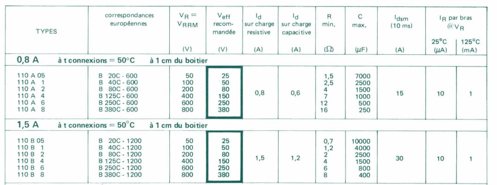

mi aiutate ad identificare questo ponte diodi?
salve, da giorni sto cercando un equivalente a questo ponte diodi montato su di un registratore ad audiocassette guasto, ma in rete non trovo nulla. Il componente reca il codice: sSc   110B05  7603
grazie in anticipo
Fai foto che magari leggi male.
Trovo qualcosa se googlo "diode bridge 110805"
Modificato: da Dumah Brazorf
E' un ponte della Silec Semi Conducteurs, 110 B 05 (con gli spazi), da 1,5A 50Vdc, equivalente al B20C-1200 di allora.
Questo è l'estratto dal datasheet del 1977:
Puoi metterci un normale W01
7 minuti fa, Ctec ha scritto:
E' un ponte della Silec Semi Conducteurs, 110 B 05 (con gli spazi), da 1,5A 50Vdc, equivalente al B20C-1200 di allora.
Questo è l'estratto dal datasheet del 1977:
Puoi metterci un normale W01
non so come sia riuscito a trovarlo.., da giorni che cercavo. la ringrazio
14 minuti fa, Dumah Brazorf ha scritto:
Fai foto che magari leggi male.
Trovo qualcosa se googlo "diode bridge 110805"
allego la foto come richiesto
E' sapere con la... "C" maiuscola...
SSC mi ha fatto tornare in mente la marca (francese), di cui avevo scaricato diverso tempo fa un databook del '77. Fortunatamente è stato scansionato con OCR, per cui ho fatto una piccola ricerca dentro il pdf e l'ho beccato.
Poi per sicurezza, ho googlato "bridge 110 B 05" e mi ha trovato lo stesso mio datasheet su un sito francese.
5 ore fa, Ctec ha scritto:
E' sapere con la... "C" maiuscola...
SSC mi ha fatto tornare in mente la marca (francese), di cui avevo scaricato diverso tempo fa un databook del '77. Fortunatamente è stato scansionato con OCR, per cui ho fatto una piccola ricerca dentro il pdf e l'ho beccato.
Poi per sicurezza, ho googlato "bridge 110 B 05" e mi ha trovato lo stesso mio datasheet su un sito francese.
a questo punto mi saprebbe dire anche le caratteristiche del diodo accanto al ponte? (mi riferisco alla foto) reca scritto TT 400
Due cose: primo, non mi dare del lei, qui siamo amici e se anche sono vecchio, non me lo rammentare...
Secondo, mi spiace, quella sigla non la ritrovo. Forse mediante il costruttore. Comunque dalla foto mi pare molto simile a un 1N4007 (rettificatore da 1A). E in quella foto vedo una D che non hai citato.
31 minuti fa, Ctec ha scritto:
Due cose: primo, non mi dare del lei, qui siamo amici e se anche sono vecchio, non me lo rammentare...
Secondo, mi spiace, quella sigla non la ritrovo. Forse mediante il costruttore. Comunque dalla foto mi pare molto simile a un 1N4007 (rettificatore da 1A). E in quella foto vedo una D che non hai citato.
ahahah va bene ti ringrazio, farò ulteriori ricerche per togliere ogni dubbio.
