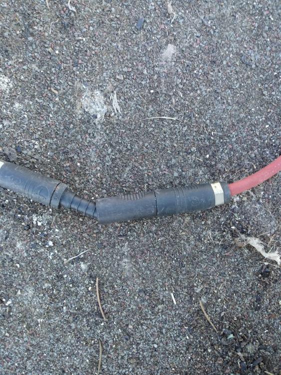

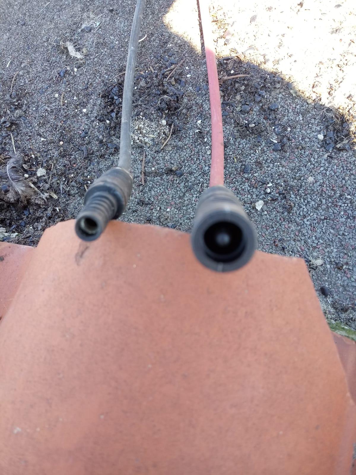

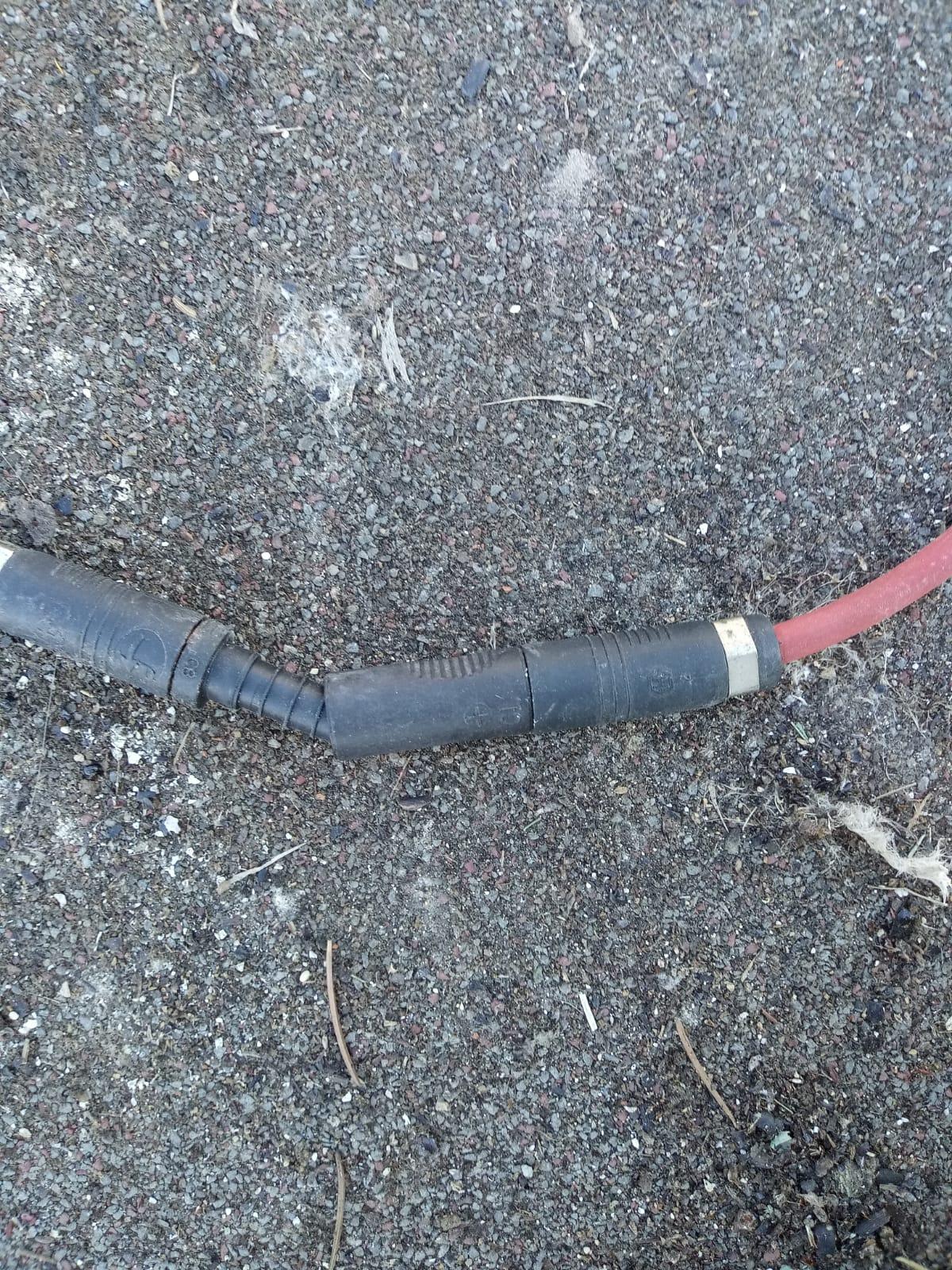

Valerioc Inserito: 18 febbraio 2022 Segnala Inserito: 18 febbraio 2022 Ciao a tutti, A distanza di 14 anni l'impianto da 3kW che ho richiede un po' di manutenzione, alcuni connettori si sono danneggiati e dovrei sostituirli ma non riesco a capire che tipologia sono, qualcuna di voi li riconosce? Avrei detto mc3 ma non ne sono sicuro. Grazie Valerio
giuseppe071964 Inserita: 20 febbraio 2022 Segnala Inserita: 20 febbraio 2022 Ciao Valerioc ti confermo che sono MC3
rob_nosfe Inserita: 21 febbraio 2022 Segnala Inserita: 21 febbraio 2022 (modificato) E' un vecchio connettore serie Radox di Huber+Suhner. Erano praticissimi da chiudere e riaprire (bastava twistarli), ma un incubo da crimpare. Gli unici ad usarlo sono stati REC e Suntech fino al 2010, quando anche loro sono passati a MC4. Modificato: 21 febbraio 2022 da rob_nosfe
