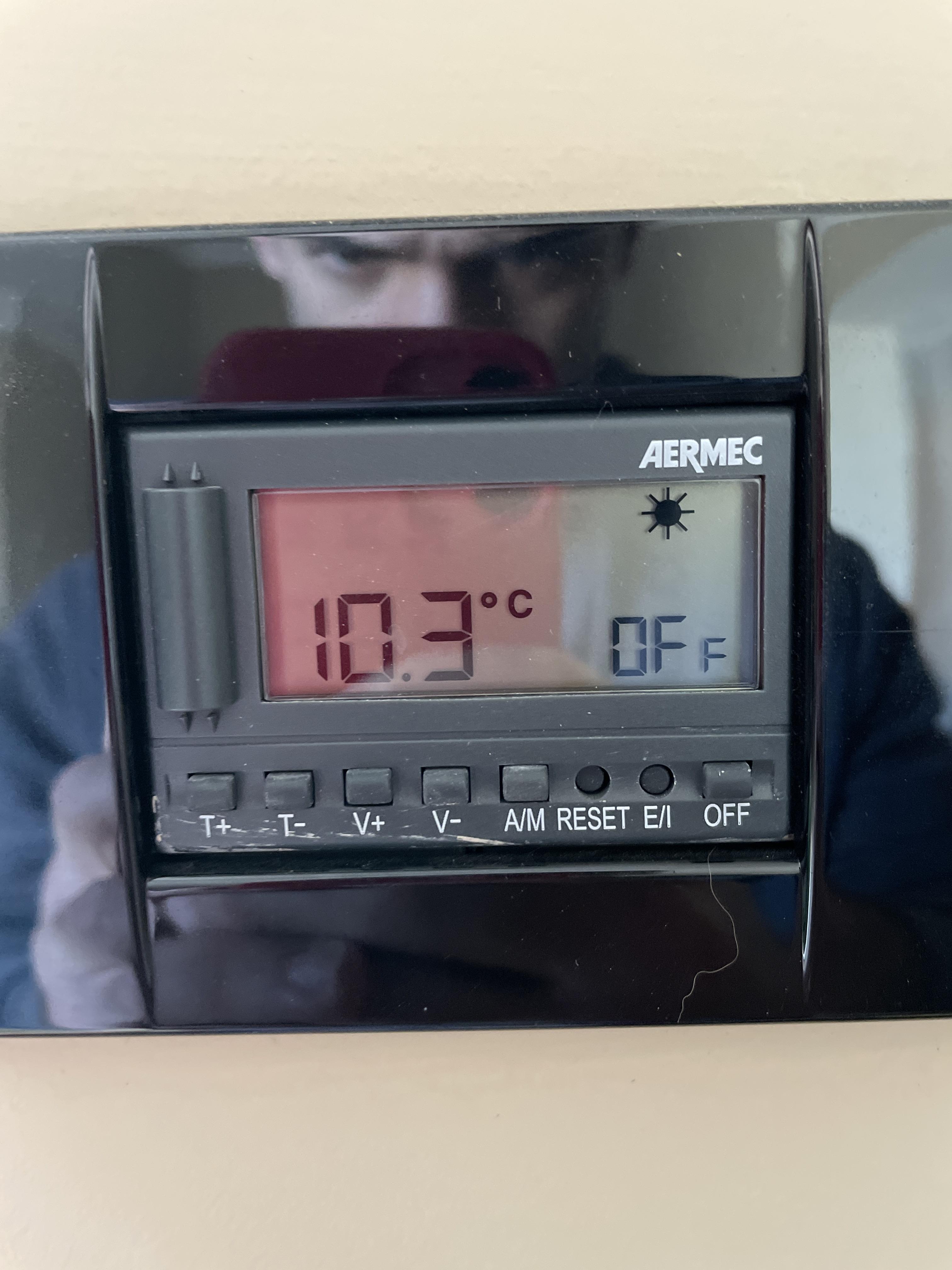

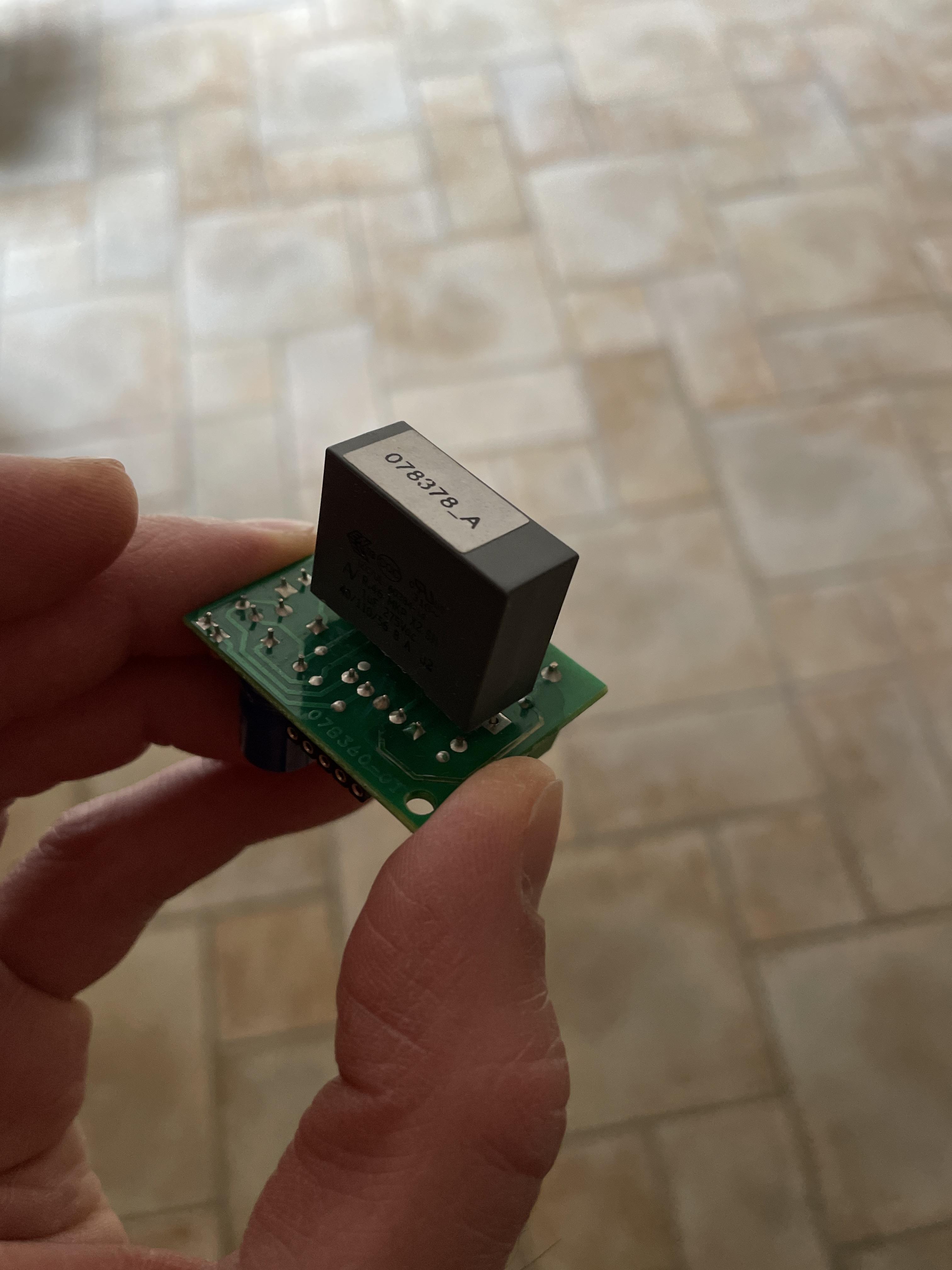

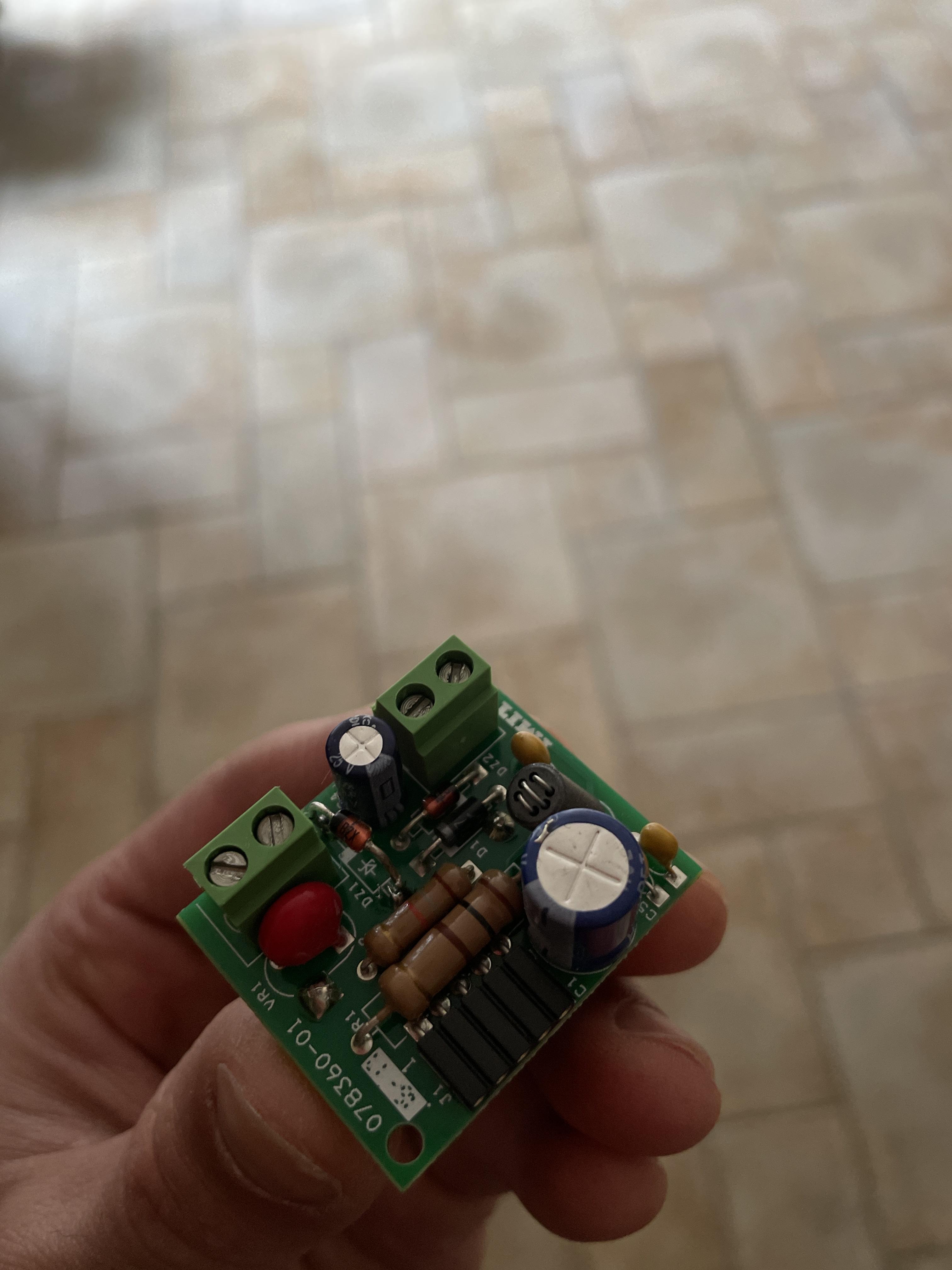

Termostato TPF ventilconvettore Aermec
Buonasera a tutti,
da un paio di giorni ho riscontrato questo problema a 2 termostati in un impianto di riscaldamento con ventilconvettori Aermec alimentati da caldaia a gas.
Il termostato, regolarmente acceso, appena fatto partire con V+ fa un doppio click il relè ed improvvisamente si riavvia in OFF come se si resettasse. Sapete da cosa potrebbe derivare il problema?
Modificato: da AntSpin
non si vede il video
sembrerebbe la caduta capacitiva in perdita
Provando a cambiare i due condensatori elettrolitici fa la stessa cosa. Mancherebbe da sostituire quello in poliestere.
  • 9 months later...
Domenico Iannone
Ciao, ho il tuo stesso problema. Puoi dirmi se hai risolto e come?
Alessio Menditto
Domenico, Antspin non entra da maggio, apri una nuova discussione tua per favore, vediamo se possiamo aiutarti.
Ospite
