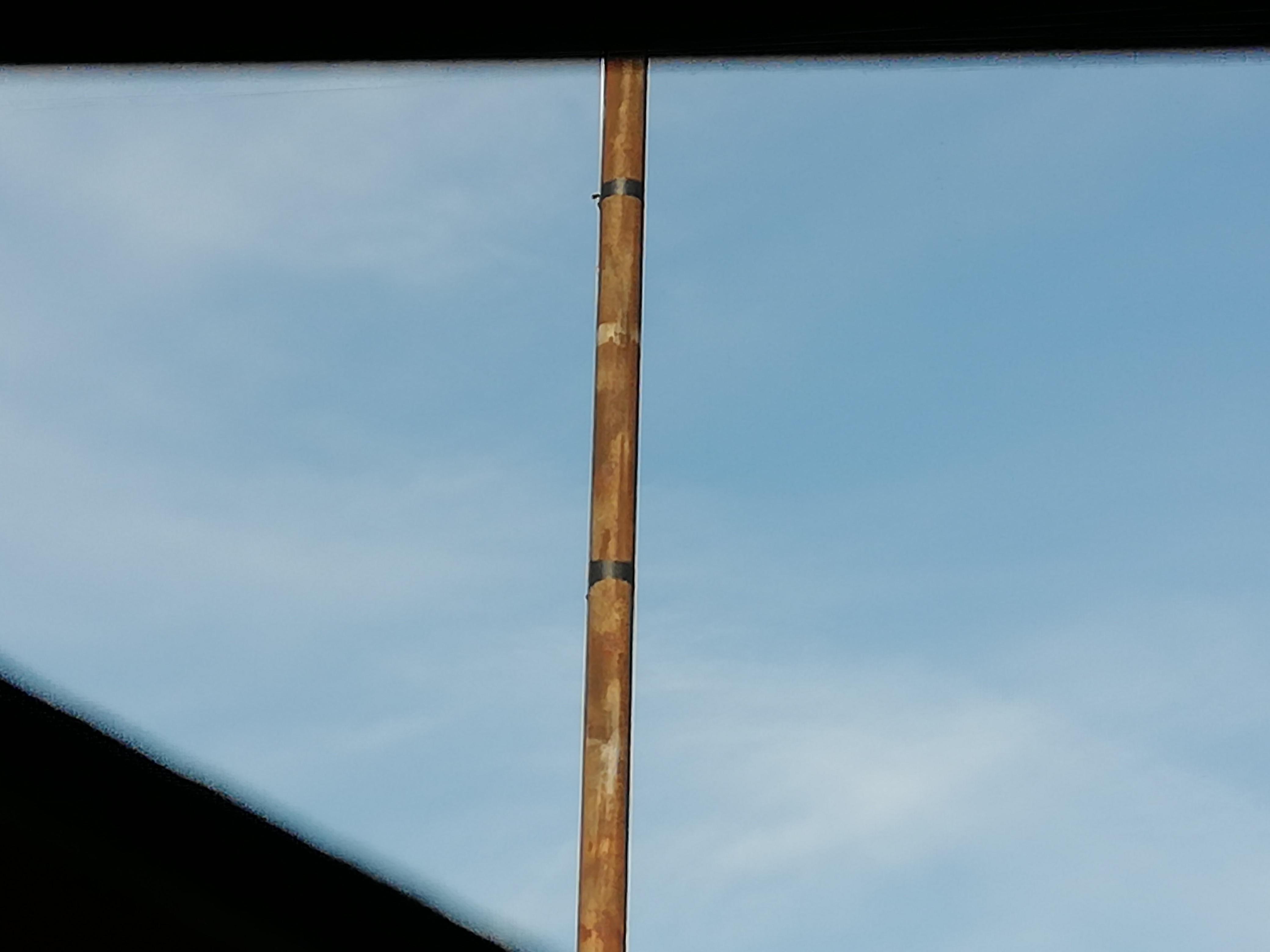

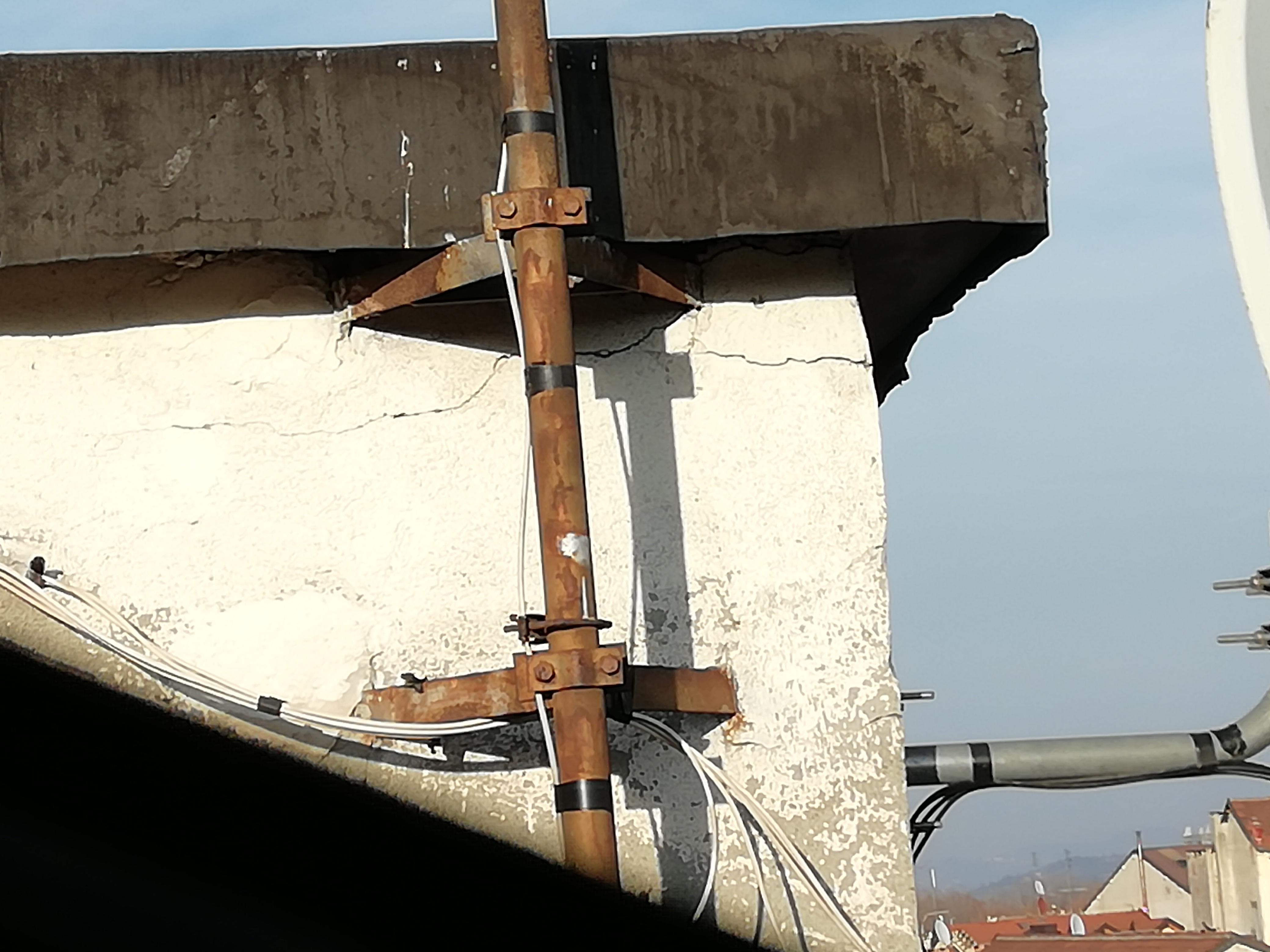

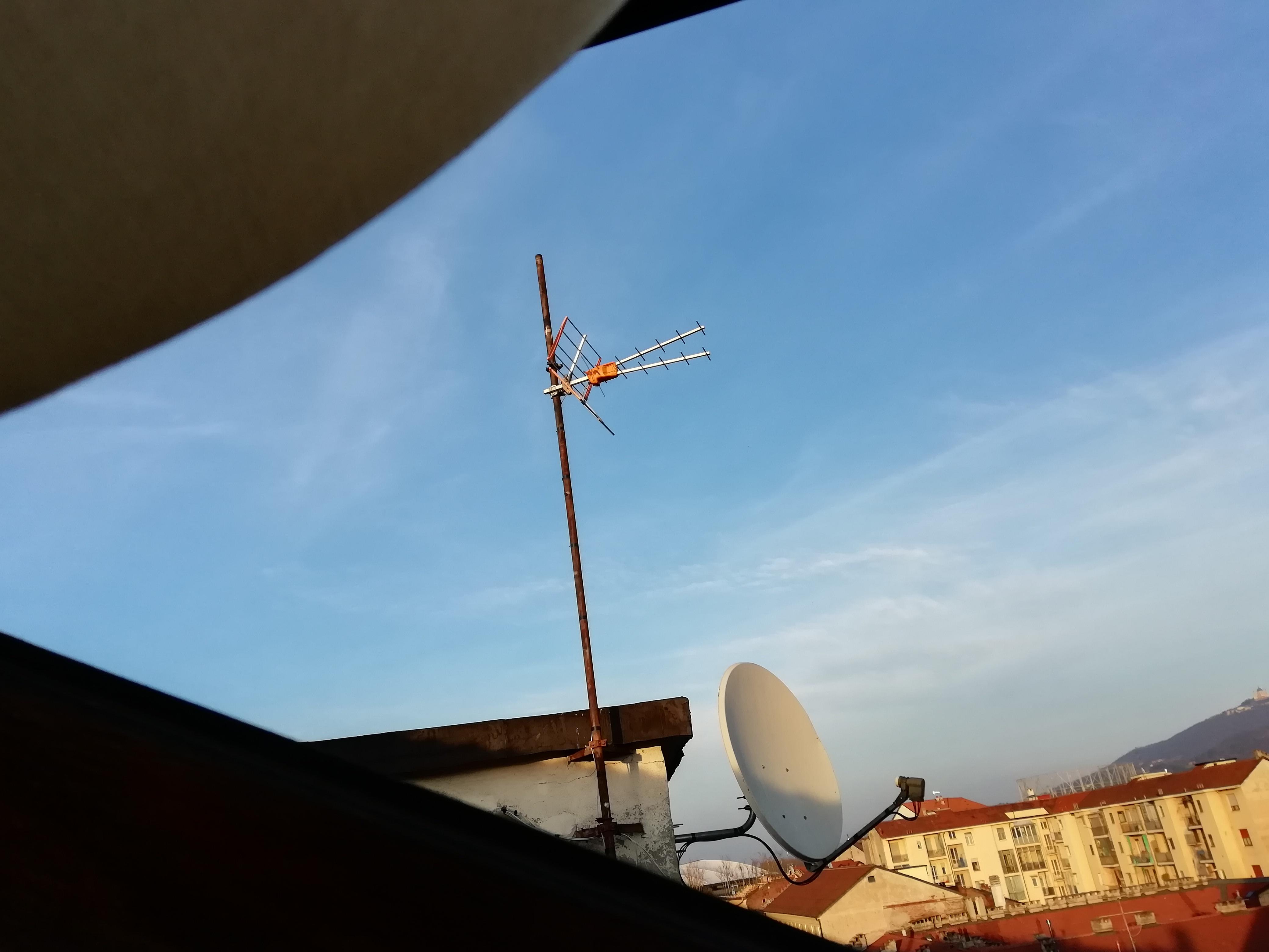

and.1974 Inserito: 20 febbraio 2022 Segnala Inserito: 20 febbraio 2022 Quelli in foto è il palo sono gli ancoraggi ad il palo dell'antenna TV del mio palazzo. Ad occhio non mi sembrano in buono stato di conservazione, li vedo anche alquanto arrugginiti, le zanche di ancoraggio alla parete soprattutto. La cosa potrebbe non destare preoccupazione se non fosse che: ultimamente Torino viene spesso interessata da forti venti di Phoen (qualche settimana fa con raffiche anche 30-40 km/h); ogni volta che tira vento gli ancoraggi ed il palo oscillano (e fin qui potrebbe essere normale), se non fosse che facendolo vanno ad urtare il cornicione della sala macchine ascensori provocando un rumore simile a delle martellate (spesso anche abbastanza forti) e dato che io ho la stanza da letto esattamente sotto quando tira vento forte di notte non è il massimo della vita perché vuol dire passare la notte praticamente in bianco, a meno di usare dei tappini per le orecchie. Che ne dite dello stato di conservazione del palo e degli ancoraggi? Il rumore di cui sopra potrebbero dipendere dal fatto che l'antenna oscillando per il vento vada ad urtare contro il cornicione? Tempo da venne l'antennista che si limitò a rimuovere l'antenna satellitare dal palo di quella terrestre ancorandola su un altra zanca pensando così che il problema si sarebbe risolto. In realtà non s'è risolto un accidenti di nulla...il problema c'è esattamente come prima. Finora ho sopportato...ma anche la pazienza ha un limite e nel mio caso questo è stato quasi raggiunto. Il problema non è soltanto mio, ma anche degli abitanti della mansarda accanto alla mia. Finché è giorno, tutto sommato la cosa è sopportabile, ma di notte no per cui sto valutando l'invio di una PEC presso lo studio dell'amministratore segnalando la persistenza del problema.
felix54 Inserita: 20 febbraio 2022 Segnala Inserita: 20 febbraio 2022 (modificato) Inutile aggiungere uteriori commenti a ciò che hai scritto tu. E' talmente palese che è una situazione insostenibile che si è fortemente raccomandabile porre rimedio sia per il fattore sicurezza che per i rumori molesti. Alla peggio, se ti scontri contro un muro di gomma, fai un esposto allo SPRESAL e vedrai che, almeno qui a Torino, l'uffcio è molto reattivo e se descrivi bene la situazione, la prima cosa che faranno è inviare una raccomandata di monito all'amministratore. Fai delle foto ed inviale indicando lo stato del palo, il muro crepato ed evidenzia per iscritto l'inquinamento acustico. Modificato: 20 febbraio 2022 da felix54
and.1974 Inserita: 20 febbraio 2022 Autore Segnala Inserita: 20 febbraio 2022 Il 20/02/2022 alle 16:47 , felix54 ha scritto: Inutile aggiungere uteriori commenti a ciò che hai scritto tu. E' talmente palese che è una situazione insostenibile che si è fortemente raccomandabile porre rimedio sia per il fattore sicurezza che per i rumori molesti. Alla peggio, se ti scontri contro un muro di gomma, fai un esposto allo SPRESAL e vedrai che, almeno qui a Torino, l'uffcio è molto reattivo e se descrivi bene la situazione, la prima cosa che faranno è inviare una raccomandata di monito all'amministratore. Fai delle foto ed inviale indicando lo stato del palo, il muro crepato ed evidenzia per iscritto l'inquinamento acustico. Expand La scorsa volta è venuto l'antennista...ma forse aveva lasciato a casa gli occhiali per non vedere che gli ancoraggi erano marci. Spero di non arrivare a dover fare l'esposto...l'amministratore è una persona intelligente, i condomini alcuni si, altri hanno un neurone che come nella pubblicità urla disperato "c'è nessuno???". Tra l'altro un palo così lungo non ha alcun senso. Un tempo sì che lo aveva, c'era l'antenna per la vecchia banda C e quella per prendere TMC da Montoso, ma oggi basterebbe un palo più corto e, quindi, più stabile.
felix54 Inserita: 20 febbraio 2022 Segnala Inserita: 20 febbraio 2022 Purtroppo, il condominio è la peggior invenzione dello scorso millennio e spesso gli amministratori, per il quieto vivere (suo), danno ragione alla maggioranza (sopprattutto a quella che non vuole spendere soldi) ma in questi casi deve vigere il buon senso e non la democrazia. Devi sperare che la maggioranza sia quella con il buon senso perchè contrariamente troveresti duro a far valere i tuoi diritti. Spero che tu non debba arrivare al punto di fare un esposto ma di fronte al dubbio che tu ignorassi le competenze dello SPRESAL in ambito domestico, ho preferito indicarti quella strada. Solitamente si pensa che quell'ente si occupi di sicurezza nelle aziende o comunqe nei posti di lavoro ed invece non è così. Per curiosità, sei in Vanchiglia vero?.... o giù di lì 😉
venue2 Inserita: 20 febbraio 2022 Segnala Inserita: 20 febbraio 2022 Il 20/02/2022 alle 16:32 , and.1974 ha scritto: forti venti di Phoen Expand ...magari una bella ventata la butta giù così risolvi tutti i problemi.
and.1974 Inserita: 21 febbraio 2022 Autore Segnala Inserita: 21 febbraio 2022 Il 20/02/2022 alle 17:10 , felix54 ha scritto: Purtroppo, il condominio è la peggior invenzione dello scorso millennio e spesso gli amministratori, per il quieto vivere (suo), danno ragione alla maggioranza (sopprattutto a quella che non vuole spendere soldi) ma in questi casi deve vigere il buon senso e non la democrazia. Devi sperare che la maggioranza sia quella con il buon senso perchè contrariamente troveresti duro a far valere i tuoi diritti. Spero che tu non debba arrivare al punto di fare un esposto ma di fronte al dubbio che tu ignorassi le competenze dello SPRESAL in ambito domestico, ho preferito indicarti quella strada. Solitamente si pensa che quell'ente si occupi di sicurezza nelle aziende o comunqe nei posti di lavoro ed invece non è così. Per curiosità, sei in Vanchiglia vero?.... o giù di lì 😉 Expand Sì Il 20/02/2022 alle 22:24 , venue2 ha scritto: ...magari una bella ventata la butta giù così risolvi tutti i problemi. Expand Ma casca sui mei Velux...e li mi ica****!
felix54 Inserita: 21 febbraio 2022 Segnala Inserita: 21 febbraio 2022 Il 20/02/2022 alle 23:02 , and.1974 ha scritto: Ma casca sui mei Velux...e li mi ica****! Expand Mi auguro che si risolva prima che accada qualcosa di grave. Quel palo, oltre che malandato sembrerebbe sottile e comunque sia il pericolo più grande potrebbe arrivare dalle staffe e/o dal muro. Il 20/02/2022 alle 23:02 , and.1974 ha scritto: Sì Expand Ne ero praticamente sicuro 😉
and.1974 Inserita: 21 febbraio 2022 Autore Segnala Inserita: 21 febbraio 2022 Il 20/02/2022 alle 23:11 , felix54 ha scritto: Mi auguro che si risolva prima che accada qualcosa di grave. Quel palo, oltre che malandato sembrerebbe sottile e comunque sia il pericolo più grande potrebbe arrivare dalle staffe e/o dal muro. Ne ero praticamente sicuro 😉 Expand Come mai?
felix54 Inserita: 21 febbraio 2022 Segnala Inserita: 21 febbraio 2022 (modificato) Il 21/02/2022 alle 08:50 , and.1974 ha scritto: Come mai? Expand A cosa ti riferisci? Hai quotato due diversi argomenti e non capisco.... Modificato: 21 febbraio 2022 da felix54
venue2 Inserita: 21 febbraio 2022 Segnala Inserita: 21 febbraio 2022 Il 20/02/2022 alle 23:02 , and.1974 ha scritto: Ma casca sui mei Velux.. Expand e tu cerca di non farla cascare sui tuoi velux...
and.1974 Inserita: 21 febbraio 2022 Autore Segnala Inserita: 21 febbraio 2022 Il 21/02/2022 alle 12:40 , venue2 ha scritto: e tu cerca di non farla cascare sui tuoi velux... Expand Eh ma se casca casca, mica so da quale direzione cade 😁 In ogni caso domani mando una pec all'amministratrice invitandola a provvedere.
felix54 Inserita: 21 febbraio 2022 Segnala Inserita: 21 febbraio 2022 (modificato) Stai snobbando le mie domande ma non è un problema. Dai meandri della mia memoria è scaturito il fatto che quella foto l'avevo già vista e di quell'antenna rumorosa, dello spostamento della parabola e del montaggio della VZenit ne avevo già letto le varie tappe e devo purtroppo prendere atto che stai usando il nickname @and.1974 in alternativa al più "famoso" @palebbi Anche su questo forum è vietato avere più di un nick e mi chiedo perchè di certe violazioni al regolamento ma non è un mio problema e mi limito a dimostrare che lo hai infranto: Seguend i vari threads sui due forums non è nemmeno ipotizzabile che ci siano due diversi Palebbi. Nel seguente tuo post su altro forum ci sono alcune foto in cui in una si nota la stessa vista che hai inserito ieri nel tuo post di apertura di questo thread: https://www.digital-forum.it/showthread.php?209221-Allungamento-cavi-sat&p=6862253&viewfull=1#post6862253 Modificato: 21 febbraio 2022 da felix54
Fulvio Persano Inserita: 21 febbraio 2022 Segnala Inserita: 21 febbraio 2022 Ciao and.1974 alias palebbi. In effetti il confronto tra due discussioni non fa una piega. Sono dello stesso autore. Per questa segnalazione ringrazio l'utente felix54. A questo punto, c'è da chiedersi perchè mai hai violato il regolamento in questo modo. Quindi, a norma di regolamento, che dovresti conoscere bene visto che non sei un utente novello, lascio a te la scelta e nel più breve tempo possibile, di eliminare uno dei due accounts. Per dovere di lascio il promemoria delle regole in questione p) Ogni utente del forum può avere un solo ed unico account: account multipli, se identificati, verranno cancellati. x) La cancellazione dell'account di un utente comporta la cancellazione dei dati personali, ai sensi dell'articolo 7 e seguenti del D. Lgs. 196/2003; la cancellazione dell'username prevede che i messaggi compaiano 'anonimi', senza possibilità di identificazione: non è prevista la cancellazione dei messaggi effettuati che, coperti da Copyright rimangono come tali, ossia anonimi.
felix54 Inserita: 22 febbraio 2022 Segnala Inserita: 22 febbraio 2022 Boh, il (bi)utente è passato a leggere alle 13:01 con il nick @and.1974 senza lasciare commenti.
Fulvio Persano Inserita: 22 febbraio 2022 Segnala Inserita: 22 febbraio 2022 Ciao. Il 22/02/2022 alle 12:48 , felix54 ha scritto: Boh, il (bi)utente è passato a leggere alle 13:01 con il nick @and.1974 senza lasciare commenti. Expand Si, avevo già notato. Aspetteremo un suo intervento e relativo ravvedimento. Felix54 tu moderi qui?
and.1974 Inserita: 22 febbraio 2022 Autore Segnala Inserita: 22 febbraio 2022 Il 22/02/2022 alle 20:37 , Fulvio Persano ha scritto: Ciao. Si, avevo già notato. Aspetteremo un suo intervento e relativo ravvedimento. Felix54 tu moderi qui? Expand Ho risolto chiedendo la cancellazione del vecchio account del quale avevo perso la password ed ero impossibilitò a recuperarla perché la casella associata non è più attiva. Il 22/02/2022 alle 12:48 , felix54 ha scritto: Boh, il (bi)utente è passato a leggere alle 13:01 con il nick @and.1974 senza lasciare commenti. Expand Risposto sotto.
Fulvio Persano Inserita: 22 febbraio 2022 Segnala Inserita: 22 febbraio 2022 Ciao and.1974/palebbi. Il 22/02/2022 alle 21:09 , and.1974 ha scritto: Ho risolto chiedendo la cancellazione del vecchio account del quale avevo perso la password ed ero impossibilitò a recuperarla perché la casella associata non è più attiva. Expand Certo, risolto a modo tuo, ma resta il fatto che tu, per oltre 11 anni, hai postato con un doppio account! Sai che il regolamento non lo ammette, vero?
and.1974 Inserita: 22 febbraio 2022 Autore Segnala Inserita: 22 febbraio 2022 Il 22/02/2022 alle 21:19 , Fulvio Persano ha scritto: Ciao and.1974/palebbi. Certo, risolto a modo tuo, ma resta il fatto che tu, per oltre 11 anni, hai postato con un doppio account! Sai che il regolamento non lo ammette, vero? Expand Il nuovo account l'ho attivato alcune settimane fa.
Fulvio Persano Inserita: 22 febbraio 2022 Segnala Inserita: 22 febbraio 2022 Ciao. Il 22/02/2022 alle 21:35 , and.1974 ha scritto: Il nuovo account l'ho attivato alcune settimane fa. Expand Davvero? Qui risulta "poco" prima ! ---------------------------------------------------------------------------------------------------- and.1974 Utenti PLC Forum Registrato dal 18 novembre 2010 Online now ----------------------------------------------------------------------------------------------------------- Strano.... Chiudiamo qui la discussione. Penso sia meglio così.
felix54 Inserita: 22 febbraio 2022 Segnala Inserita: 22 febbraio 2022 Il 22/02/2022 alle 20:37 , Fulvio Persano ha scritto: Felix54 tu moderi qui? Expand Assolutamente no, è dal 2013 che non scrivo più su quel forum
Fulvio Persano Inserita: 23 febbraio 2022 Segnala Inserita: 23 febbraio 2022 Ciao palebbi/and.1974. Da un'analisi più attenta, risulta che hai chiesto la cancellazione del tuo account "palebbi" il 22-2-2022 ed esattamente alle ore 13:07:50, quindi ieri. Mi puoi, cortesemente, spiegare il perchè di questo tuo atteggiamento che evito, volutamente, di "aggettivare" ? Attendo una tua risposta immediata e, possibilmente, seria. Grazie.
felix54 Inserita: 23 febbraio 2022 Segnala Inserita: 23 febbraio 2022 @Fulvio Persano Interessante il tuo quesito. Il 23/02/2022 alle 08:16 , Fulvio Persano ha scritto: hai chiesto la cancellazione del tuo account "palebbi" Expand Stai dicendo fra le righe che anche se la email, da come ha scritto l'utente, dell'utente non esiste più... Il 22/02/2022 alle 21:09 , and.1974 ha scritto: Ho risolto chiedendo la cancellazione del vecchio account del quale avevo perso la password ed ero impossibilitò a recuperarla perché la casella associata non è più attiva Expand ....è possibile recuperare comunque la password?
and.1974 Inserita: 23 febbraio 2022 Autore Segnala Inserita: 23 febbraio 2022 Poco fa è passato l'antennista. Il problema è che le zanche oltre che arrugginite stanno cedendo, nel senso che sta cedendo la parte di parete alla quale cono ancorate. Occorre cambiare le zanche e già che c'è anche il palo con uno più corto in quanto c'è il pericolo che a forza di oscillare la parte di muro ceda.
felix54 Inserita: 23 febbraio 2022 Segnala Inserita: 23 febbraio 2022 Il 23/02/2022 alle 12:34 , and.1974 ha scritto: sta cedendo la parte di parete alla quale cono ancorate. Expand Appunto, era chiaro sin dall'inizio, tant'è che avevo scritto: Il 20/02/2022 alle 23:11 , felix54 ha scritto: Quel palo, oltre che malandato sembrerebbe sottile e comunque sia il pericolo più grande potrebbe arrivare dalle staffe e/o dal muro. Expand
Livio Orsini Inserita: 23 febbraio 2022 Segnala Inserita: 23 febbraio 2022 Felix54, la psw è sempre possibile recuperarla seguendo l'apposita procedura
