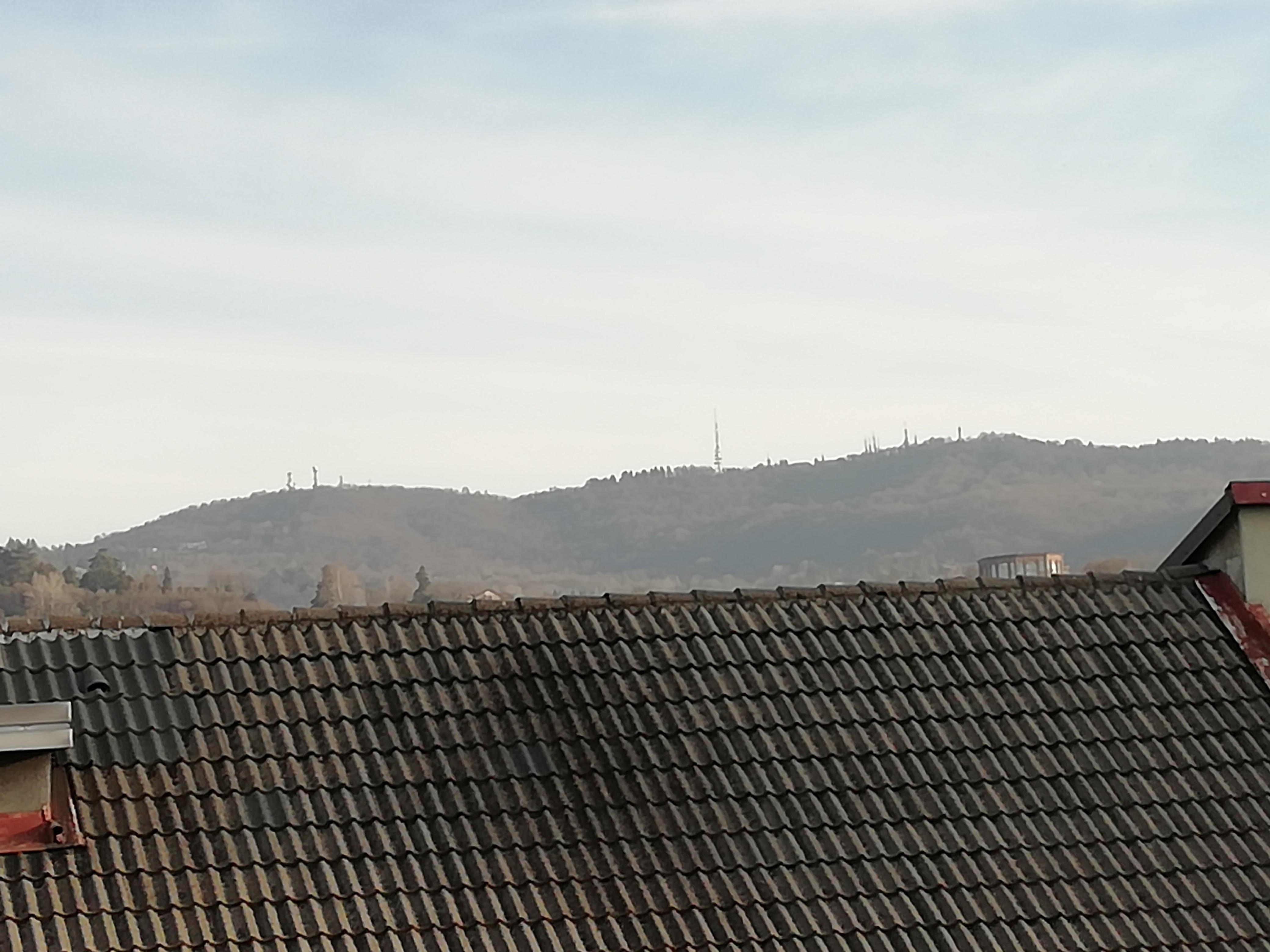

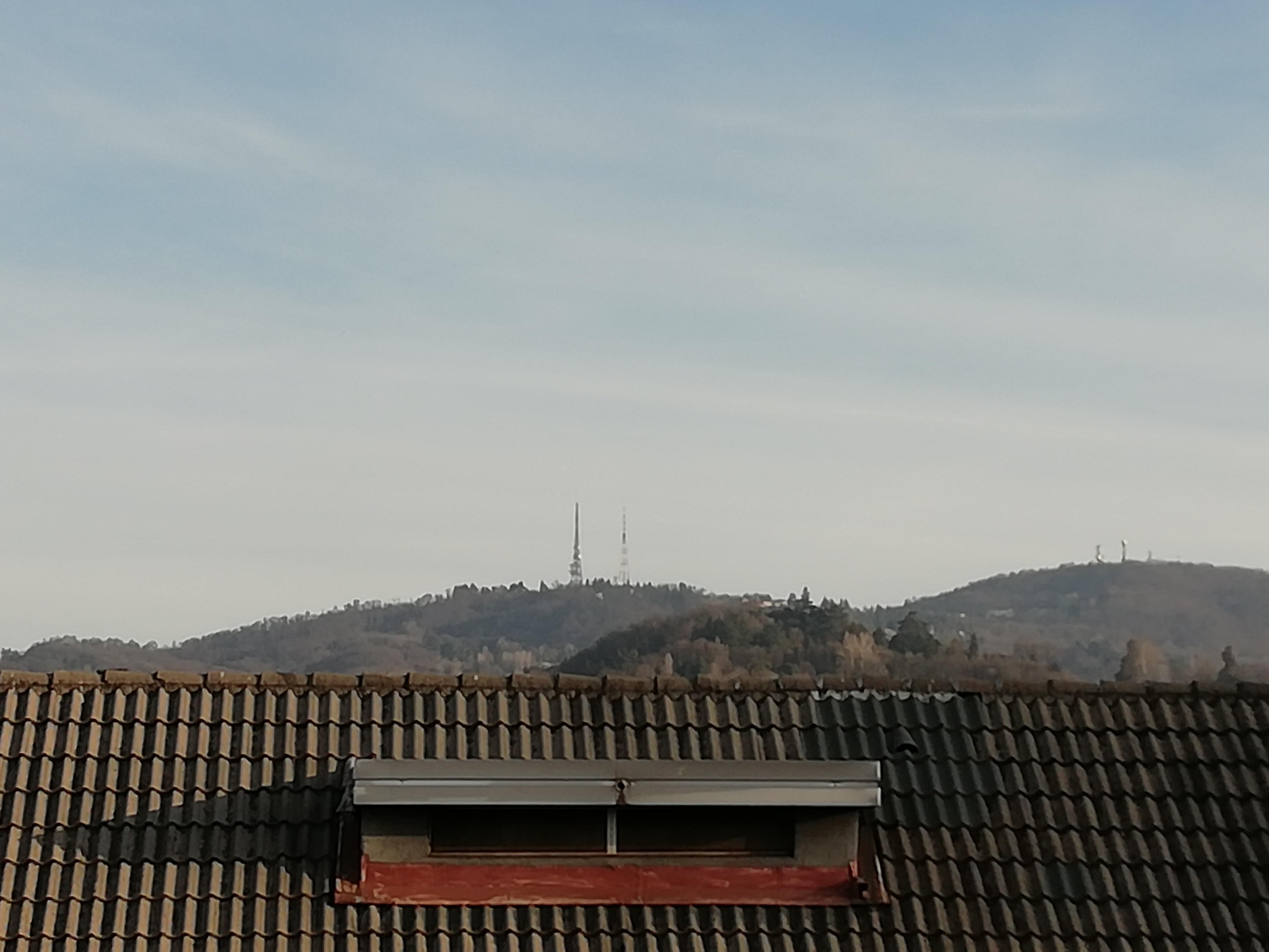

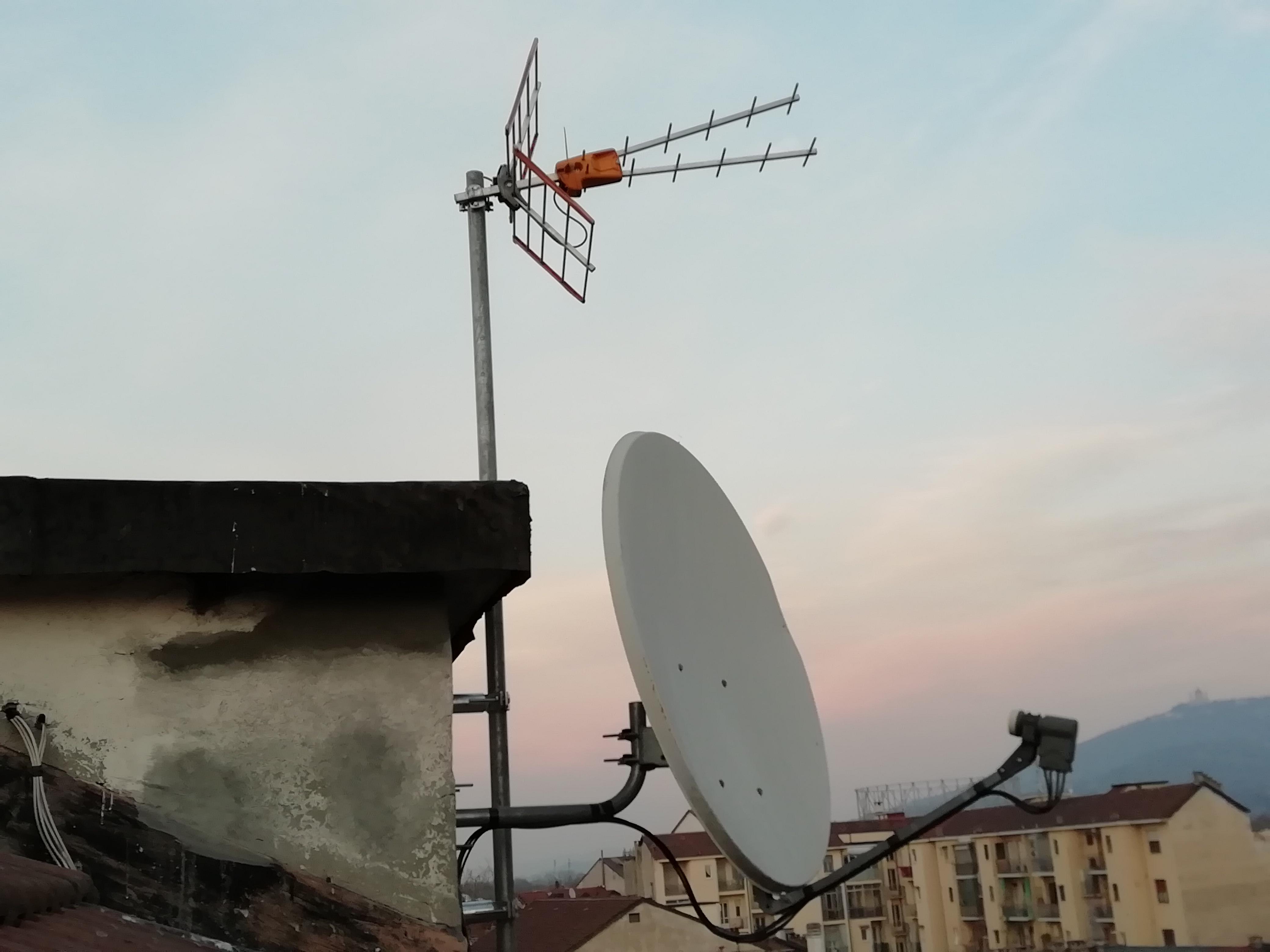

felix54 Inserita: 24 febbraio 2022 Segnala Inserita: 24 febbraio 2022 1 ora fa, Livio Orsini ha scritto: Chi asseisce che la legge autorizzi gli amministratori di condominio ad incassare percentuali sui lavori dovrebbe perlomento citare la legge in questione. Forse non ci capiamo. A sostenere che è "di legge" non sono stato io e probabilmente invece di scrivere autorizzato avrei dovuto scrivere tollerato. A sostenere che è "di legge" è stato @Peper
Livio Orsini Inserita: 25 febbraio 2022 Segnala Inserita: 25 febbraio 2022 13 ore fa, felix54 ha scritto: probabilmente invece di scrivere autorizzato avrei dovuto scrivere tollerato. Si, ma anche questo non è vero. E tollerato se, e solo se, non viene scoperto, come tutte le violazioni di legge. Che ci sia corruzione è un fatto innegabile, ma non è lo stato normale, almeno tra privati. 13 ore fa, felix54 ha scritto: A sostenere che è "di legge" è stato @Peper Certo, l'ho ben presente ed ha lui che è rivolto l'invito a citare la legge che permette questa "tangente".
Maurizio Colombi Inserita: 25 febbraio 2022 Segnala Inserita: 25 febbraio 2022 21 ore fa, felix54 ha scritto: Perchè lo chiedi a me? Semplicemente perché sei stato l'unico a rispondere al mio dubbio, se non ti andava di rispondere, potevi oltrepassare brillantemente.
felix54 Inserita: 25 febbraio 2022 Segnala Inserita: 25 febbraio 2022 (modificato) 3 ore fa, Livio Orsini ha scritto: E tollerato se, e solo se, non viene scoperto, come tutte le violazioni di legge. Che ci sia corruzione è un fatto innegabile, ma non è lo stato normale, almeno tra privati Certo che sì. Io non so quanta gente lo hanno fatto ma io sì; ho rinunciato a lavorare qualche amministratore proprio perchè chiedevano il pizzo. Erano gli anni in cui, se sapevi lavorare, di lavoro ce n'era sino a stufarsi ma per me non era un buon motivo per cedere parte del mio guadagno a chi lo pretendeva... 12 minuti fa, Maurizio Colombi ha scritto: Semplicemente perché sei stato l'unico a rispondere al mio dubbio se non ti andava di rispondere, potevi oltrepassare brillantemente. Non capisco, ho espresso un mio parere come altri i partecipanti hanno fatto non ci vedo niete di strano, nè di male. Modificato: 25 febbraio 2022 da felix54
Maurizio Colombi Inserita: 25 febbraio 2022 Segnala Inserita: 25 febbraio 2022 (modificato) 1 ora fa, felix54 ha scritto: ho espresso un mio parere come altri i partecipanti hanno fatto non ci vedo niete di strano, nè di male. Nemmeno io, sei tu che te la sei cantata e suonata da solo... Buona giornata! Modificato: 25 febbraio 2022 da Maurizio Colombi Aggiunti i saluti.
felix54 Inserita: 25 febbraio 2022 Segnala Inserita: 25 febbraio 2022 55 minuti fa, Maurizio Colombi ha scritto: Buona giornata! Altrettanto
and.1974 Inserita: 27 febbraio 2022 Autore Segnala Inserita: 27 febbraio 2022 Il 24/2/2022 alle 18:28 , and.1974 ha scritto: Oggi è venuto l’antennista (tra l’altro senza avvisarmi e beccandomi a casa per pura fortuna) da come si evince dalla foto ha cambiato il palo spostandolo in un altro posto. A proposito di pali ha appurato che quello vecchio era un tubo dell’acqua e non un palo per antenne TV. L'antenna terrestre è qualcosa della Televès vero, almeno così sembra dai colori?
snipermosin Inserita: 28 febbraio 2022 Segnala Inserita: 28 febbraio 2022 Finalmente!! si, l'antenna è una Televes V-Zenith
and.1974 Inserita: 28 febbraio 2022 Autore Segnala Inserita: 28 febbraio 2022 4 ore fa, snipermosin ha scritto: Finalmente!! si, l'antenna è una Televes V-Zenith Prima avevamo una Fracarro Blu 5...esite?
felix54 Inserita: 28 febbraio 2022 Segnala Inserita: 28 febbraio 2022 15 ore fa, and.1974 ha scritto: L'antenna terrestre è qualcosa della Televès vero, almeno così sembra dai colori? Se ne era già parlato e si era detto che era la V Zenit di Televes, altra trovata commerciale che fa tanto fumo e poco arrosto. La regolazione della distanza fra le due culle di elementi, è stata concepita per creare il taglio della frequenza superiore che nelle tre posizioni possibili, in teoria, "segherebbe" a scelta dal ch 60 in su oppure dal 59 o, ancora, dal 58. In pratica, taglia poco o nulla e di conseguenza, da sola, non è quasi mai in grado di tagliare in modo serio un eventuale interferenza LTE. A breve non servirà più preoccuparsene perché la banda UHF si fermerà al ch 48.
felix54 Inserita: 28 febbraio 2022 Segnala Inserita: 28 febbraio 2022 2 ore fa, and.1974 ha scritto: Prima avevamo una Fracarro Blu 5...esite? Sì esiste, in passato di chiamava Blu 220, poi 220 F ed infine Blu 5 alla quale è stata aggiunta la la dicitura "HD" che serve solo a fare "scena" come tante altre "cassate" riportate nelle specifiche di molti prodotti specchietto per "polli' e non per allodole.
and.1974 Inserita: 28 febbraio 2022 Autore Segnala Inserita: 28 febbraio 2022 8 ore fa, felix54 ha scritto: Sì esiste, in passato di chiamava Blu 220, poi 220 F ed infine Blu 5 alla quale è stata aggiunta la la dicitura "HD" che serve solo a fare "scena" come tante altre "cassate" riportate nelle specifiche di molti prodotti specchietto per "polli' e non per allodole. Come se con le antenne senza la dicitura HD al posto dei canali HD si vedesse solo l'intervallo con le pecorelle 😄. Mi ricordano un po' quegli schermi che tra il finire degli anni '70 ed i primi '80 a detta del venditori avrebbero permesso di rendere a colori un TV in bianco e nero. La Blu 5 prendeva bene, come questa, non ho notato differenza, ma io abito a 5-6 km in linea d'aria dai ripetitori, e tra l'antenna ed i ripetitori non ci sono ostacoli, da come si intravede dalle foto (scusate la qualità ma le ho scattare col telefono).
patatino59 Inserita: 28 febbraio 2022 Segnala Inserita: 28 febbraio 2022 (modificato) 5 minuti fa, and.1974 ha scritto: Mi ricordano un po' quegli schermi che tra il finire degli anni '70 ed i primi '80 a detta del venditori avrebbero permesso di rendere a colori un TV in bianco e nero. QUESTO ? Con le partite funzionavano quasi bene: Cielo azzurro Giocatori color carne Prato verde 😄😄😄 Modificato: 28 febbraio 2022 da patatino59
and.1974 Inserita: 1 marzo 2022 Autore Segnala Inserita: 1 marzo 2022 14 ore fa, patatino59 ha scritto: QUESTO ? Con le partite funzionavano quasi bene: Cielo azzurro Giocatori color carne Prato verde 😄😄😄 Mi pare, ma non li ho mai visti in funzione...li aveva una signora che andavo a trovare, ma avevo 4-5 anni.
felix54 Inserita: 1 marzo 2022 Segnala Inserita: 1 marzo 2022 (modificato) 15 ore fa, and.1974 ha scritto: Come se con le antenne senza la dicitura HD al posto dei canali HD si vedesse solo l'intervallo con le pecorelle 😄. Mi ricordano un po' quegli schermi che tra il finire degli anni '70 ed i primi '80 a detta del venditori avrebbero permesso di rendere a colori un TV Vaglielo a far capire a certi sedicenti antennisti che si bevono tutte le "cassate" spacciate come oro colato dai produttori. Sembra ieri che vendevano le antenne per TV "a colori". Nonostante si sia detto sin dall'inizio che era una menata, c'è gente che ci ha creduto, esattamente come quelli che oggi credono al cavo LTE free, alle antenne 4K, UHD, alla magia degli automatismi "intelligenti" che superano qualsiasi scoglio in ricezione e non solo, ma permettono a fabbri, falegnami (con tutto il rispetto per queste professioni) di realizzare impianti universali che funzionerebbero sempre e comunque, in barba alle basi della fisica della radiofrequenza.... ☹️ Modificato: 1 marzo 2022 da felix54
and.1974 Inserita: 8 marzo 2022 Autore Segnala Inserita: 8 marzo 2022 Il 28/2/2022 alle 14:24 , felix54 ha scritto: Sì esiste, in passato di chiamava Blu 220, poi 220 F ed infine Blu 5 alla quale è stata aggiunta la la dicitura "HD" che serve solo a fare "scena" come tante altre "cassate" riportate nelle specifiche di molti prodotti specchietto per "polli' e non per allodole. Tipo questa?
felix54 Inserita: 8 marzo 2022 Segnala Inserita: 8 marzo 2022 35 minuti fa, and.1974 ha scritto: Tipo questa? Se ti stai riferendo alle scritte per "polli" la risposta è sì. Chiaramente quell'antenna non è una "BLU"
and.1974 Inserita: 8 marzo 2022 Autore Segnala Inserita: 8 marzo 2022 5 ore fa, felix54 ha scritto: Se ti stai riferendo alle scritte per "polli" la risposta è sì. Chiaramente quell'antenna non è una "BLU" Si certo mi riferivo a coloro che abboccano a queste cose...so che non è una blu...è una comune antenna TV che costa circa 20€ "pronta all'uso in soli 5 secondi!"
snipermosin Inserita: 8 marzo 2022 Segnala Inserita: 8 marzo 2022 1 ora fa, and.1974 ha scritto: pronta all'uso in soli 5 secondi!" Pronta pure a rompersi in meno che non si dica...... Sai quante ne smonto di questi rottami che appena ci metto le mani sopra si frantumano come biscotti frollini !
and.1974 Inserita: 8 marzo 2022 Autore Segnala Inserita: 8 marzo 2022 2 minuti fa, snipermosin ha scritto: Pronta pure a rompersi in meno che non si dica...... Sai quante ne smonto di questi rottami che appena ci metto le mani sopra si frantumano come biscotti frollini ! Poi "pronta all'uso" che vuol dire? Farebbe credere che in cinque secondi magicamente vedi la TV. Beh da non esperto non è così, l'antenna va posizionata sul palo, che a sua volta va ancorato adeguatamente se non si vuole trovarlo a terra dopo la prima tempesta di vento, poi l'antenna va puntata e non sempre i ripetitori sono a vista, poi occorre cablarla in modo decente (non come in un condominio vicino al mio, dove si sono limitati a fare scendere il cavo libero sulla facciata interna andando a toccare i fili per il bucato...poi vanno installati i connettori...ed infine occorre vedere se tutto funziona.
felix54 Inserita: 8 marzo 2022 Segnala Inserita: 8 marzo 2022 2 ore fa, and.1974 ha scritto: è una comune antenna TV che costa circa 20€ "pronta all'uso in soli 5 secondi!" 37 minuti fa, and.1974 ha scritto: Poi "pronta all'uso" che vuol dire? Farebbe credere che in cinque secondi magicamente vedi la TV. Beh da non esperto non è così, l'antenna va posizionata sul palo, che a sua volta va ancorato adeguatamente se non si vuole trovarlo a terra dopo la prima tempesta di vento, poi l'antenna va puntata e non sempre i ripetitori sono a vista, poi occorre cablarla in modo decente (non come in un condominio vicino al mio, dove si sono limitati a fare scendere il cavo libero sulla facciata interna andando a toccare i fili per il bucato...poi vanno installati i connettori...ed infine occorre vedere se tutto funziona. Si chiama "marketing" usato impropriamente a danno degli acquirenti che non possono fare altro che sentirsi confusi (quelli furbi). Sono stupito da ormai mezzo secolo si consenta ai vari produttori di usare certi stratagemmi che non fanno altro che imbrogliare chi ci crede (quelli meno furbi) Si è iniziato con le antenne per "tv a colori" per arrivare a antenne UHD, 4K, sino alle moderne centraiine che si programmano da sole....
venue2 Inserita: 9 marzo 2022 Segnala Inserita: 9 marzo 2022 4 ore fa, and.1974 ha scritto: Poi "pronta all'uso" che vuol dire? Farebbe credere che in cinque secondi magicamente vedi la TV beh, nella tua situazione col ripetitore a vista basterebbe che tu toccassi con un dito il centrale della presa antenna del tv e alzi il braccio libero. Ci sono situazioni dove anche con un chiodo ricevi egregiamente. Anche un catetere economico come quello che hai postato ti funzionerebbe.. Sta a te decidere se vuoi spendere 20 euro adesso e poi si vedrà oppure prendere una di un produttore primario nazionale di antennistica. Ad esempio citavi la Blu5 che è ancora in produzione, con o senza filtri lte.
felix54 Inserita: 9 marzo 2022 Segnala Inserita: 9 marzo 2022 19 ore fa, and.1974 ha scritto: Si certo mi riferivo a coloro che abboccano a queste cose...so che non è una blu...è una comune antenna TV che costa circa 20€ "pronta all'uso in soli 5 secondi!" Infatti mi era sembrato di capire che a te personalmente, di cambiare la V Zenit con ua BLUxxx non te ne frega nulla ed era un discorso "pour parler" 😉
and.1974 Inserita: 31 marzo 2022 Autore Segnala Inserita: 31 marzo 2022 Il 9/3/2022 alle 14:19 , felix54 ha scritto: Infatti mi era sembrato di capire che a te personalmente, di cambiare la V Zenit con ua BLUxxx non te ne frega nulla ed era un discorso "pour parler" 😉 No, fu il contrario, perché la Blu con la V Zenit causa infiltrazione pioggia all'interno della scatola dei contatti. Il fatto che il tecnico abbia deciso di far passare il cavo d'antenna all'interno del palo invece che fissarlo all'esterno dello stesso è una scelta corretta?
snipermosin Inserita: 31 marzo 2022 Segnala Inserita: 31 marzo 2022 (modificato) 38 minuti fa, and.1974 ha scritto: Il fatto che il tecnico abbia deciso di far passare il cavo d'antenna all'interno del palo invece che fissarlo all'esterno dello stesso è una scelta corretta? E poi come l'ha fatto uscire il cavo da dentro il palo? Se ha usato un palo ricurvo allora va bene. Ma se ha usato il classico palo telescopico, oppure fisso dritto, e il cavo l'ha fatto uscire dalla sommità, non va bene, perchè se la sommità è aperta entra pure l'acqua piovana e il palo si arrugginisce prima dei suoi giorni. Modificato: 31 marzo 2022 da snipermosin
