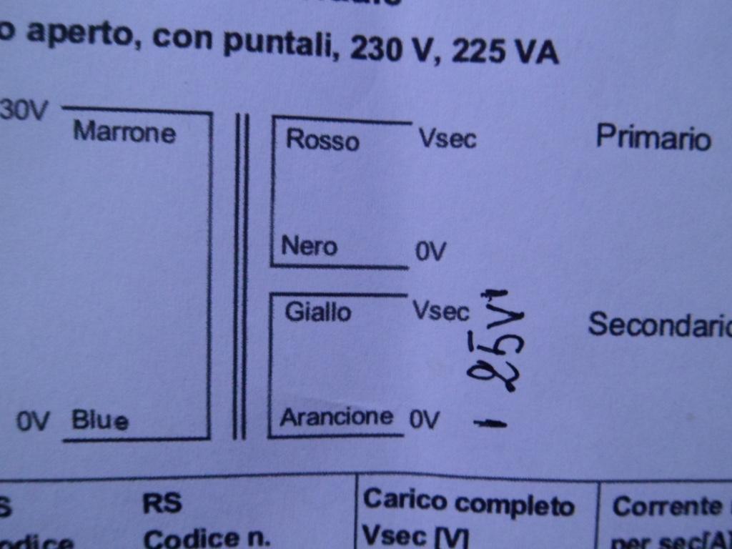

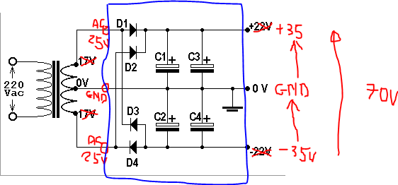

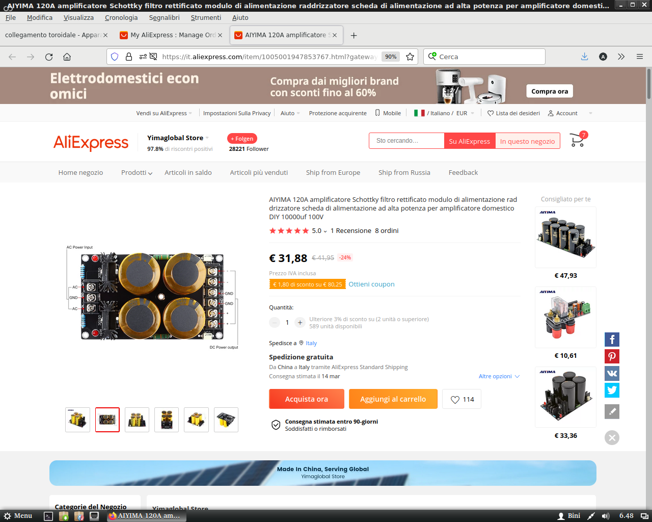

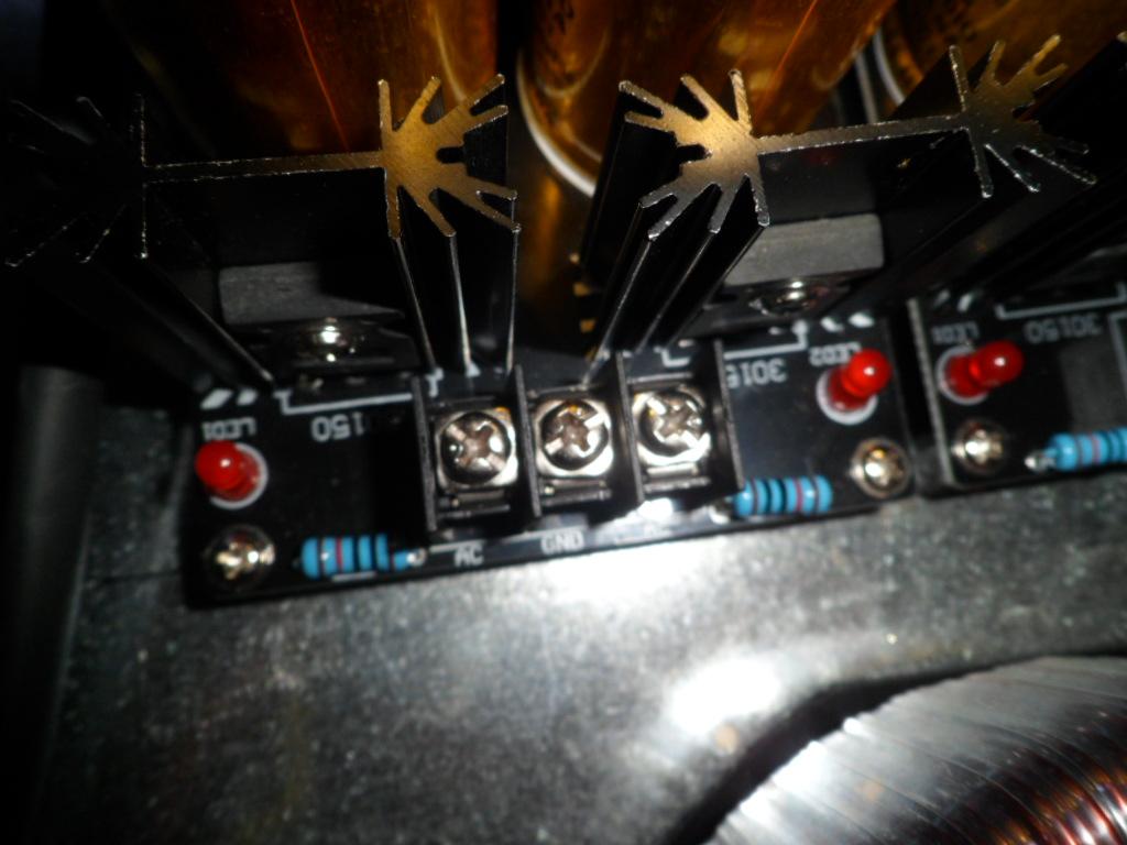

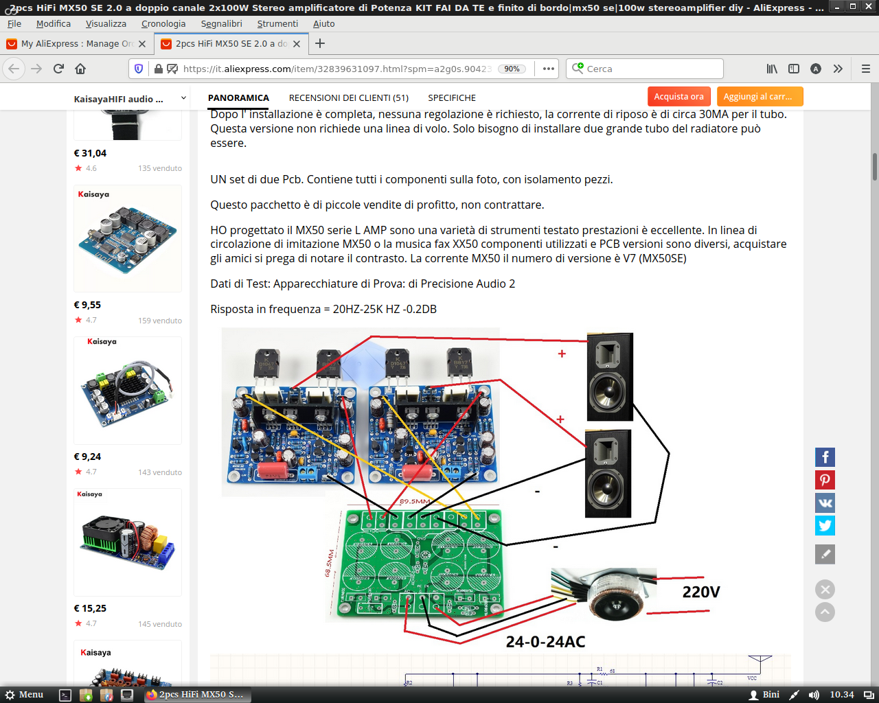

achillebi Inserito: 20 febbraio 2022 Segnala Inserito: 20 febbraio 2022 Ho problema con trasformatore toroidale doppio uscita 25 0 25, devo collegarlo ad un raddrizzatore filtro per uso hifi con ingresso a tre morsetti AC GND AC. Ora se collego al GND i due 0 del trasformatore e i due capi in AC AC escono circa 77 V DC, se collego lo = al GND e un capo in AC ritrovo 35 V DC ma non funziona l'amplificatore, non capisco come collegarlo per avere il GND e circa 35 V DC richesti. Grazie
giuseppe071964 Inserita: 20 febbraio 2022 Segnala Inserita: 20 febbraio 2022 Hai verificato con il tester che i due capi a 0 del trasformatore siano effettivamente a 0 tra di loro e non hai invertito i collegamenti?
Ctec Inserita: 20 febbraio 2022 Segnala Inserita: 20 febbraio 2022 Collega così: Arancione-AC, Rosso-AC, Giallo+Nero-GND. In uscita avrai circa 25x1,41=35Vdc (tensione di picco) cui vanno sottratte le cadute dei diodi (dipende da che tipo di raddrizzatore hai). Quindi +35Vdc e -35Vdc circa rispetto a GND
giuseppe071964 Inserita: 20 febbraio 2022 Segnala Inserita: 20 febbraio 2022 Infatti Ctec e' cio' che io avevo pensato, invertiti i collegamenti, ma commettendo un errore del genere non si rischiano danni al circuito o allo stesso trasformatore?
achillebi Inserita: 20 febbraio 2022 Autore Segnala Inserita: 20 febbraio 2022 48 minuti fa, Ctec ha scritto: Collega così: Arancione-AC, Rosso-AC, Giallo+Nero-GND. In uscita avrai circa 25x1,41=35Vdc (tensione di picco) cui vanno sottratte le cadute dei diodi (dipende da che tipo di raddrizzatore hai). Quindi +35Vdc e -35Vdc circa rispetto a GND Fatto ma escono in DC circa 77 V
Ctec Inserita: 20 febbraio 2022 Segnala Inserita: 20 febbraio 2022 In questo momento, achillebi ha scritto: Fatto ma escono in DC circa 77 V Rispetto a cosa? Tra dove misuri? Il comune GND sarebbe il riferimento. Dovrai leggere (a vuoto) circa +35V da un lato e -35V dall'altro (oppure ai capi dei condensatori di livellamento). Altrimenti fai un disegnino
giuseppe071964 Inserita: 20 febbraio 2022 Segnala Inserita: 20 febbraio 2022 Cosa misuri all'uscita del trasformatore tra i vari fili?
Maurizio Colombi Inserita: 20 febbraio 2022 Segnala Inserita: 20 febbraio 2022 13 minuti fa, Ctec ha scritto: Rispetto a cosa? Stiamo parlando in alternata, quindi prima del raddrizzatore. Se colleghi i due estremi degli avvolgimenti di un trasformatore (toroidale o a giogo tradizionale) avrai tensione piena, quindi V1+V2. Dipende che tipo di raddrizzatore andrai a montare, ma immagino che abbia un ingresso in alternata ed una uscita in continua, di cui una a massa che non centra niente con l'alternata.
Ctec Inserita: 20 febbraio 2022 Segnala Inserita: 20 febbraio 2022 4 minuti fa, Maurizio Colombi ha scritto: Stiamo parlando in alternata, quindi prima del raddrizzatore. No, lui parla in uscita dal "coso" raddrizzatore + filtro. Anche perché altrimenti avrebbe 50Vac (25+25). Per questo ho chiesto cosa misura e dove. Poi c'è anche la brutta mania, quando abbiamo circuiti in parte in ac e in parte in dc, di non specificare il tipo di tensione. Per esempio: 77V sono in ac o dc? E' quasi ovvio che sia in dc (dubito vengano misurate le tensioni di picco, anche in quel caso andrebbe specificato Vpp...)
piergius Inserita: 20 febbraio 2022 Segnala Inserita: 20 febbraio 2022 ? Come suggerisce Ctec, hai misurato tra +V e Gnd, poi - V e Gnd? Dovresti leggere +38V e - 38V. Buona serata !
piergius Inserita: 20 febbraio 2022 Segnala Inserita: 20 febbraio 2022 Guardando meglio la Foto, sorge una domanda : ? I circuiti Raddrizzatore + Filtro sono 2 ? ? Ognuno con i suoi Morsetti AC, GND, AC ? Buona notte !
venue2 Inserita: 20 febbraio 2022 Segnala Inserita: 20 febbraio 2022 magari posti foto di tutto? hai la sigla di quello che tu chiami filtro raddrizzatore? il toroidale ha due secondari e li puoi collegare in 3 modi: 1.parallelo per raddoppiare la corrente di uscita 2.serie per raddoppiare la tensione 3.serie con presa centrale per avere Vac-0-Vac Giallo e Nero vanno collegati insieme per avere il punto 0 dacci info di questo raddrizzatore filtro.
achillebi Inserita: 21 febbraio 2022 Autore Segnala Inserita: 21 febbraio 2022 9 ore fa, piergius ha scritto: Collegando nero giallo al GND rosso e arancione AC AC in uscita tra + e - de raddrizzatore rilevo circa 77 V DC non i 35, volevo mettere 2 filtri "raddrizzatori" uno per canale. In schermata il filtro raddrizzatore utilizzato, comprato in Cina,ma dovrebbe andare bene.
Maurizio Colombi Inserita: 21 febbraio 2022 Segnala Inserita: 21 febbraio 2022 Il GND sull'alternata centra come i cavoli a merenda, se vuoi un GND te lo devi creare, ma non con il centrale degli avvolgimenti. Lo hanno già detto tutti, se stai utilizzando il toro per avere 35 volt in uscita devi utilizzare un solo avvolgimento secondario e, se vuoi fare il raffinato, mettere a massa uno dei due poli. Se colleghi i due terminali ai morsetti dell'alternata, andrai a sommare le due tensioni del trasformatore che non ti darà più in uscita 25 volt, ma 25+25 una tensione molto più alta... visto e considerato che e la stai misurando a vuoto! Prendi un benedetto tester, schioda i puntali dalla continua e mettili in alternata e misurati i capi del toro... vedrai che tra giallo/arancione avrai una tensione e tra rosso/nero avrai un'altra tensione, scegli la tensione che ti piace e collega quei benedetti fili ai morsetti dell'alternata del tuo benedetto raddrizzatore, fregandotene altamente del GND. Fatti due calcoli del fattore di livellamento tra alternata e continua ed otterrai il valore della tensione in uscita... Alla fine dobbiamo raddrizzare un'alternata, mica collegare un reattore nucleare!
achillebi Inserita: 21 febbraio 2022 Autore Segnala Inserita: 21 febbraio 2022 13 ore fa, Ctec ha scritto: Collega così: Arancione-AC, Rosso-AC, Giallo+Nero-GND. In uscita avrai circa 25x1,41=35Vdc (tensione di picco) cui vanno sottratte le cadute dei diodi (dipende da che tipo di raddrizzatore hai). Quindi +35Vdc e -35Vdc circa rispetto a GND Collegato cosi rilevo circa 77 V DC
Peper Inserita: 21 febbraio 2022 Segnala Inserita: 21 febbraio 2022 Lo schema e' + o - questo: il GND va collegato.
Ctec Inserita: 21 febbraio 2022 Segnala Inserita: 21 febbraio 2022 (modificato) Questo è uno schemino che rappresenta il tuo sistema: Il tuo trasformatore è da 25Vac per ogni secondario. La connessione che va fatta per alimentazione duale di un amplificatore audio è quella che ti ho indicato nel mio primo post di ieri (quello coi colori). Il tuo raddrizzatore è nel riquadro blu. Tieni presente che le tensioni sono nominali, e senza carico, per cui è normale trovare tensioni un po' più alte. Come ho indicato per cercare di far capire, in uscita hai (nominalmente) regolarmente intorno a +35Vdc e -35Vdc RISPETTO A GND, che è il comune dei due avvolgimenti in serie, come deve essere. Ovvio che se misuri tra i terminali - e + leggerai la somma delle tensioni, cioè circa 70Vdc (se ne leggi 77 a vuoto, è normale. Appena ci metterai l'amplificatore, scenderà). In conclusione, in risposta al tuo ultimo post, mi pare che tutto funzioni regolarmente. Ovviamente se hai un amplificatore con alimentazione duale. Di questo oggetto non sappiamo nulla. Se è un amplificatore ad alimentazione singola (poco diffusi, oramai), allora non va bene, dovrai mettere in parallelo i secondari (giallo con rosso su AC, e nero con arancione sull'altro AC), quindi avrai a questo giro circa 35Vdc tra i - e + di uscita del raddrizzatore. Dipende dal tipo di amplificatore che hai. Magari posta qualcosa anche di esso ... Battuto da Peper... Modificato: 21 febbraio 2022 da Ctec
Peper Inserita: 21 febbraio 2022 Segnala Inserita: 21 febbraio 2022 (modificato) 23 minuti fa, achillebi ha scritto: 14 ore fa, Ctec ha scritto: Collega così: Arancione-AC, Rosso-AC, Giallo+Nero-GND. In uscita avrai circa 25x1,41=35Vdc (tensione di picco) cui vanno sottratte le cadute dei diodi (dipende da che tipo di raddrizzatore hai). Quindi +35Vdc e -35Vdc circa rispetto a GND Collegato cosi rilevo circa 77 V DC Esatto, vai tranquillo che gli alimentatori duali sono tutti collegati così. Modificato: 21 febbraio 2022 da Peper
achillebi Inserita: 21 febbraio 2022 Autore Segnala Inserita: 21 febbraio 2022 8 minuti fa, Ctec ha scritto: Questo è uno schemino che rappresenta il tuo sistema: Il tuo trasformatore è da 25Vac per ogni secondario. La connessione che va fatta per alimentazione duale di un amplificatore audio è quella che ti ho indicato nel mio primo post di ieri (quello coi colori). Il tuo raddrizzatore è nel riquadro blu. Tieni presente che le tensioni sono nominali, e senza carico, per cui è normale trovare tensioni un po' più alte. Come ho indicato per cercare di far capire, in uscita hai (nominalmente) regolarmente intorno a +35Vdc e -35Vdc RISPETTO A GND, che è il comune dei due avvolgimenti in serie, come deve essere. Ovvio che se misuri tra i terminali - e + leggerai la somma delle tensioni, cioè circa 70Vdc (se ne leggi 77 a vuoto, è normale. Appena ci metterai l'amplificatore, scenderà). In conclusione, in risposta al tuo ultimo post, mi pare che tutto funzioni regolarmente. Ovviamente se hai un amplificatore con alimentazione duale. Di questo oggetto non sappiamo nulla. Se è un amplificatore ad alimentazione singola (poco diffusi, oramai), allora non va bene, dovrai mettere in parallelo i secondari (giallo con rosso su AC, e nero con arancione sull'altro AC), quindi avrai a questo giro circa 35Vdc tra i - e + di uscita del raddrizzatore. Dipende dal tipo di amplificatore che hai. Magari posta qualcosa anche di esso ... Battuto da Peper... L'amplificatore è questo
piergius Inserita: 21 febbraio 2022 Segnala Inserita: 21 febbraio 2022 > Come si supponeva , questi sono Raddrizzatori a Tensione Duale : da +/- 25Volt~ in ingresso Ricavano +35Volt / -35Volt Continua con Zero centrale. > L' Uscita non ha 2 ma 3 Polarità : +35V ; GND =Zero centrale ; -35V > Il Morsetto GND di uscita non è la Terra di Protezione come egli Elettrodomestici, ma è la Massa Elettrica da collegare al corrispondente dell ' Amplificatore che preveda Alimentazione Duale +35V 0Volt -35V . Buona giornata !
Peper Inserita: 21 febbraio 2022 Segnala Inserita: 21 febbraio 2022 14 minuti fa, Ctec ha scritto: ... Battuto da Peper... Chiedo scusa, involontario fù...😊
piergius Inserita: 21 febbraio 2022 Segnala Inserita: 21 febbraio 2022 Se osservi bene lo Schema, ad ogni Amplificatore arrivano 3 Fili di Alimentazione. Inoltre le Casse prelevano il GND proprio dalla Morsettiera dell' Alimentatore. Ciao !
