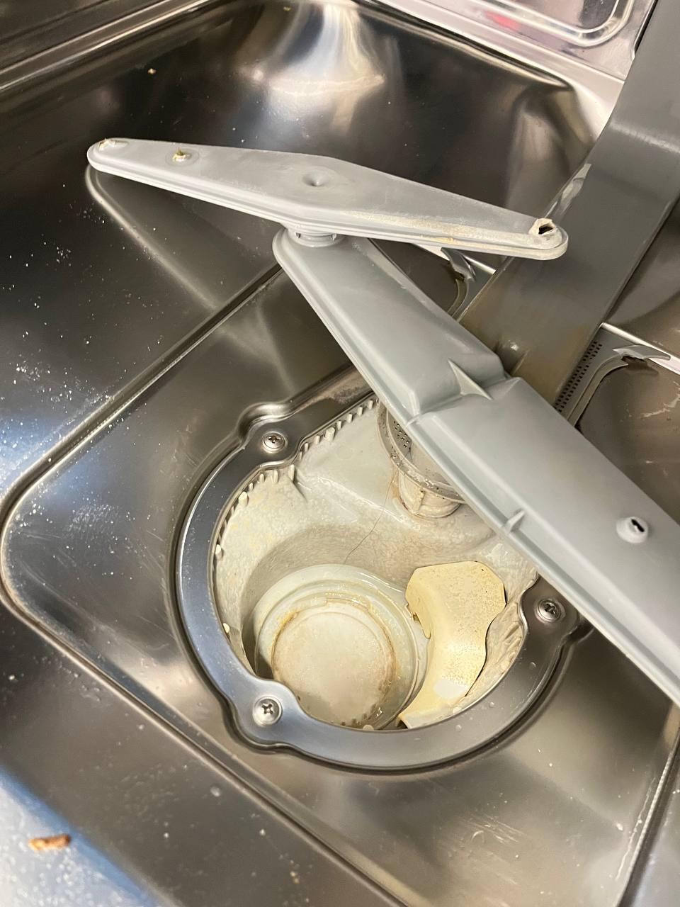

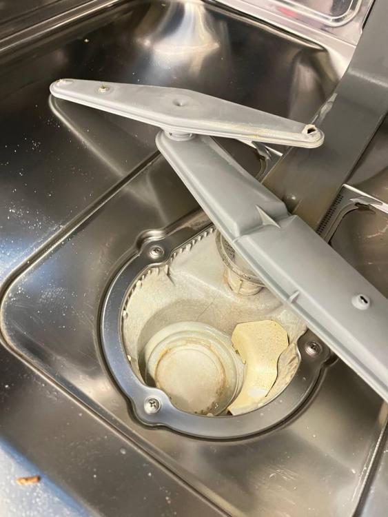

mauro334 Inserito: 21 febbraio 2022 Segnala Share Inserito: 21 febbraio 2022 Salve a tutti, mi avete già aiutato in precedenza con questa lavastoviglie quando la pompa di scarico funzionava in modo alterno. Ora ho un altro problema: ogni tanto mi si riempie d'acqua il fondo e si attiva il sensore antiallagamento. Tolgo l'acqua con qualche straccio e funziona per diverse settimane, nel 2022 è la prima volta che capita. A memoria succede ogni 3/4 mesi. Mi conviene continuare ad asciugare ogni tanto o tentare la riparazione? Link al commento Condividi su altri siti More sharing options...
Stefano Dalmo Inserita: 21 febbraio 2022 Segnala Share Inserita: 21 febbraio 2022 Prima che vada su qualche componente e ... Cerca di vedere da dove gocciola. Link al commento Condividi su altri siti More sharing options...
mauro334 Inserita: 21 febbraio 2022 Autore Segnala Share Inserita: 21 febbraio 2022 (modificato) 6 ore fa, Stefano Dalmo ha scritto: Cerca di vedere da dove gocciola. Come faccio a controllare senza andare alla cieca? Sotto? Al lato? Posteriore? Visivamente l'acqua si concentra dapprima proprio sotto al polistirolo del sensore, ma penso che la lavastoviglie sia fatta in modo tale da far andare l'acqua proprio lì. Modificato: 21 febbraio 2022 da mauro334 Link al commento Condividi su altri siti More sharing options...
Stefano Dalmo Inserita: 21 febbraio 2022 Segnala Share Inserita: 21 febbraio 2022 Togli i pannelli laterali e mettila in moto , poi guardi i manicotti in gomma il tubo di scarico ecc , purtroppo è alla cieca !! L'acqua può uscire da per tutto . Link al commento Condividi su altri siti More sharing options...
piergius Inserita: 23 febbraio 2022 Segnala Share Inserita: 23 febbraio 2022 Quando ero bambino mi dicevano: " se stai sopra un un foglio di carta ci arrivi meglio !" Per individuare il punto dove guardare, se la perdita è minima, copri di carta da cucina Il Fondo Antiallagmento, così resterà traccia della provenienza e basterà controllare i Componenti situati in quella zona. Buona giornata ! Link al commento Condividi su altri siti More sharing options...
mauro334 Inserita: 26 febbraio 2022 Autore Segnala Share Inserita: 26 febbraio 2022 Grazie per le risposte. Ho notato una cosa, l'acqua non sembra gocciolare e riempire l'antiallagamento un po' per volta. Mi spiego meglio. Oggi apro e vedo acqua rimasta sul fondo della lavastoviglie ma niente blocco antiallagamento. Carico i piatti e faccio partire, dopo 5 minuti antiallagamento attivo e acqua per terra. Quindi non penso sia una perdita ma qualcosa che va male dopo l'ultimo ciclo o prima del nuovo. Consigli? Link al commento Condividi su altri siti More sharing options...
UABC80 Inserita: 27 febbraio 2022 Segnala Share Inserita: 27 febbraio 2022 15 ore fa, mauro334 ha scritto: Consigli? Più che aprirla e guardare in funzione da dove esce l'acqua non si può fare. Se dici 15 ore fa, mauro334 ha scritto: Carico i piatti e faccio partire, dopo 5 minuti antiallagamento attivo e acqua per terra guarda attentamente in questa fase del lavaggio. Potrebbe essere qualsiasi cosa: un manicotto, la guarnizione del pozzetto, la motopompa… Magari posta foto dell'interno o un video mentre fa il difetto (quest'ultimo puoi caricarlo da qualche parte -es: Youtube- e mettere qui il link) Link al commento Condividi su altri siti More sharing options...
piergius Inserita: 27 febbraio 2022 Segnala Share Inserita: 27 febbraio 2022 Il 23/2/2022 alle 08:14 , piergius ha scritto: se la perdita è minima, copri di carta da cucina Il Fondo Antiallagmento, così resterà traccia della provenienza ? Questo accorgimento è stato utile ? ? Forse la perdita avviene mentre funziona la Pompa di Lavaggio e c' è pressione nel relativo Condotto ? Buon pomeriggio ! Link al commento Condividi su altri siti More sharing options...
Stefano Dalmo Inserita: 27 febbraio 2022 Segnala Share Inserita: 27 febbraio 2022 Controlla se la girante inferiore non fosse aperta nella giunzione dei due semigusci . Smontarla e guarda bene da vicino , la pressione la fa aprire . Link al commento Condividi su altri siti More sharing options...
mauro334 Inserita: 18 marzo 2022 Autore Segnala Share Inserita: 18 marzo 2022 Non ho avuto modo di smontare e fare prova. Oggi alle 12 ho dovuto asciugare il sensore antiallagamento ma dopo meno di 2 ore era già attivato un'altra volta. Ora ho smontato il filtro e il coperchio sul fondo vedendo dove si raccoglie l'acqua di scarico. Sembra che il livello dell'acqua aumenti un pochino per volta ma non ne sono sicuro, tra un'oretta ricontrollo. Link al commento Condividi su altri siti More sharing options...
mauro334 Inserita: 18 marzo 2022 Autore Segnala Share Inserita: 18 marzo 2022 (modificato) Confermo quanto detto, con il passare del tempo il fondo si riempie d'acqua. Possibile sia il ritorno dello scarico il problema? So che è difficile... ma qualcuno mi saprebbe consigliare un riparatore tra Salerno - Cava de' Tirreni e Nocera? Modificato: 18 marzo 2022 da mauro334 Link al commento Condividi su altri siti More sharing options...
causicurti Inserita: 18 marzo 2022 Segnala Share Inserita: 18 marzo 2022 Se non hai visto perdite da sotto come ti è stato consigliato, hai notato se scende dalla parte anteriore dove si chiude il portellone? Link al commento Condividi su altri siti More sharing options...
Ciccio 27 Inserita: 20 marzo 2022 Segnala Share Inserita: 20 marzo 2022 Il 18/3/2022 alle 17:40 , mauro334 ha scritto: Possibile sia il ritorno dello scarico il problema? Se la membrana antiriflusso tra pompa e tubo di scarico si è indebolita, sì. Prova a fissare il tubo di scarico appendendolo il più alto possibile, così da eliminare i vasi comunicanti con lo scarico del lavello. Link al commento Condividi su altri siti More sharing options...
Stefano Dalmo Inserita: 21 marzo 2022 Segnala Share Inserita: 21 marzo 2022 La foto sopra mostra la girante satellitare messa proprio male !ha dei fori tappato e un foro largo quanto un cratere , va sostituita . Link al commento Condividi su altri siti More sharing options...
mauro334 Inserita: 21 marzo 2022 Autore Segnala Share Inserita: 21 marzo 2022 Il 18/3/2022 alle 21:01 , causicurti ha scritto: hai notato se scende dalla parte anteriore dove si chiude il portellone? In che senso? 18 ore fa, Ciccio 27 ha scritto: Prova a fissare il tubo di scarico appendendolo il più alto possibile, così da eliminare i vasi comunicanti con lo scarico del lavello. Oggi stesso alzo un po' il tubo di scarico. 51 minuti fa, Stefano Dalmo ha scritto: La foto sopra mostra la girante satellitare messa proprio male !ha dei fori tappato e un foro largo quanto un cratere , va sostituita . Sì, hai ragione. Purtroppo c'è che non capisce che il filtro non va toccato se non lo si riavvita correttamente e nei giranti ci sono tanti semi e roba varia. Poi come hai detto sono anche consumati i fori e non permettono una giusta angolazione del flusso d'acqua. Link al commento Condividi su altri siti More sharing options...
Stefano Dalmo Inserita: 21 marzo 2022 Segnala Share Inserita: 21 marzo 2022 1 ora fa, mauro334 ha scritto: non permettono una giusta angolazione del flusso d'acqua. Forse non mi sono spiegato! L’acqua viene spinta sul pelo dell’acqua in vasca. Innvece di andare in alto, Facendola trasbordare attraverso il troppopieni e scendendo giù nel sistema anti allagamento. quella girante va sostituita , oltretutto non lava . Link al commento Condividi su altri siti More sharing options...
mauro334 Inserita: 22 marzo 2022 Autore Segnala Share Inserita: 22 marzo 2022 Il 21/3/2022 alle 14:18 , Stefano Dalmo ha scritto: L’acqua viene spinta sul pelo dell’acqua in vasca. Innvece di andare in alto, Facendola trasbordare attraverso il troppopieni e scendendo giù nel sistema anti allagamento. quella girante va sostituita , oltretutto non lava . Ho acquistato girante e guarnizione inferiore. Al momento, dopo aver alzato il tubo di scarico, non ha presentato più il problema. Link al commento Condividi su altri siti More sharing options...
mauro334 Inserita: 23 marzo 2022 Autore Segnala Share Inserita: 23 marzo 2022 Oggi stesso problema, come tempistiche accade lontano dai lavaggi... diciamo verso le 11/12 di mattina. Questo poiché quando lava la pompa di scarico svuota la macchina. Oggi ho verificato e sul fondo della vasca c'era qualche cm di acqua pulita. Ho riempito il lavello d'acqua e fatto scaricare per verificare non ci fosse un ritorno dallo scarico. C'è qualcosa che riempie pian piano la vasca fino a che non straborda. Link al commento Condividi su altri siti More sharing options...
Stefano Dalmo Inserita: 23 marzo 2022 Segnala Share Inserita: 23 marzo 2022 Se non lo fa quando scarichi il lavello , devi sostituire l'elettrovalvola di carico .fa trafilare acqua pure essendo chiusa . Link al commento Condividi su altri siti More sharing options...
