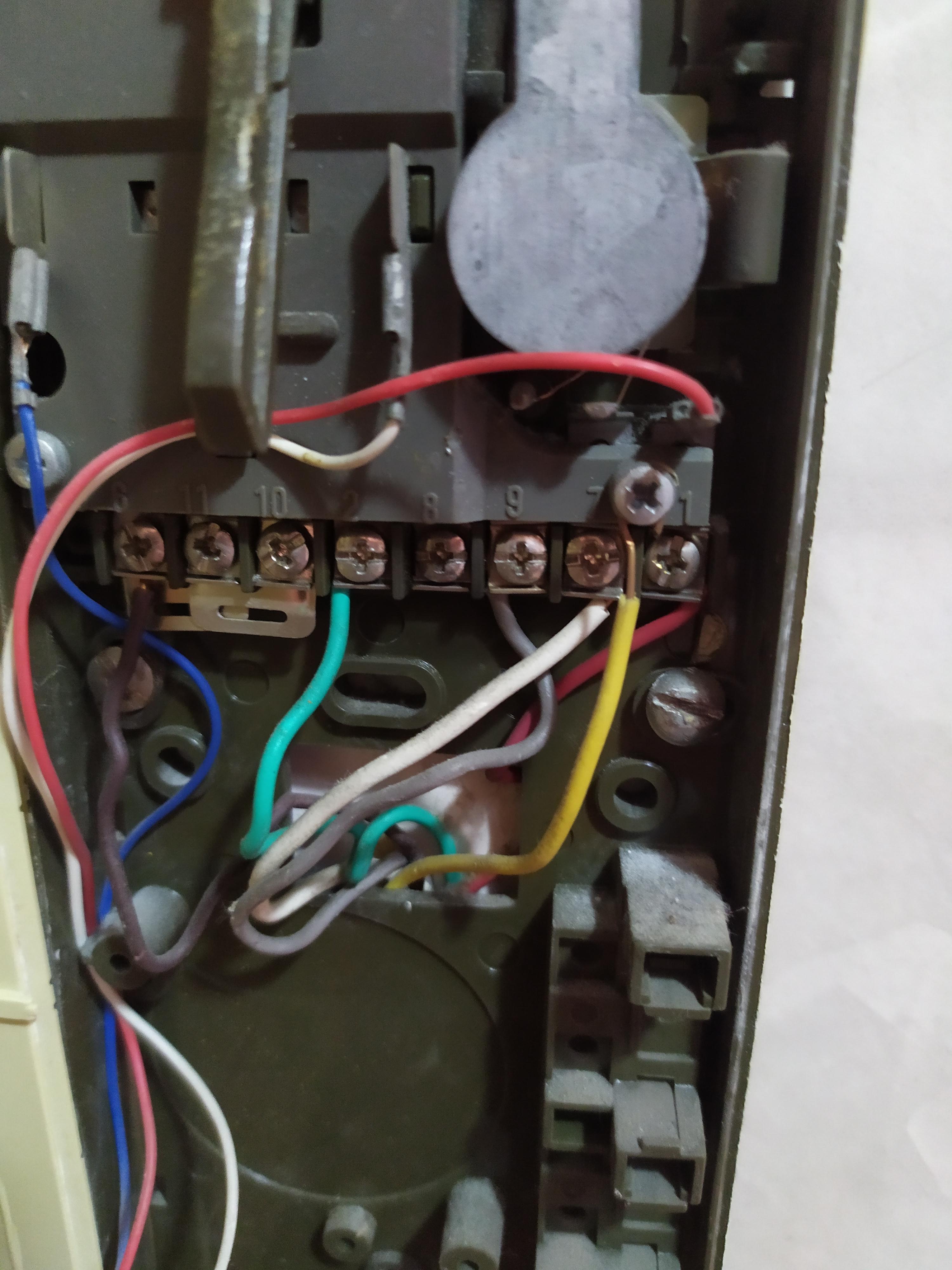

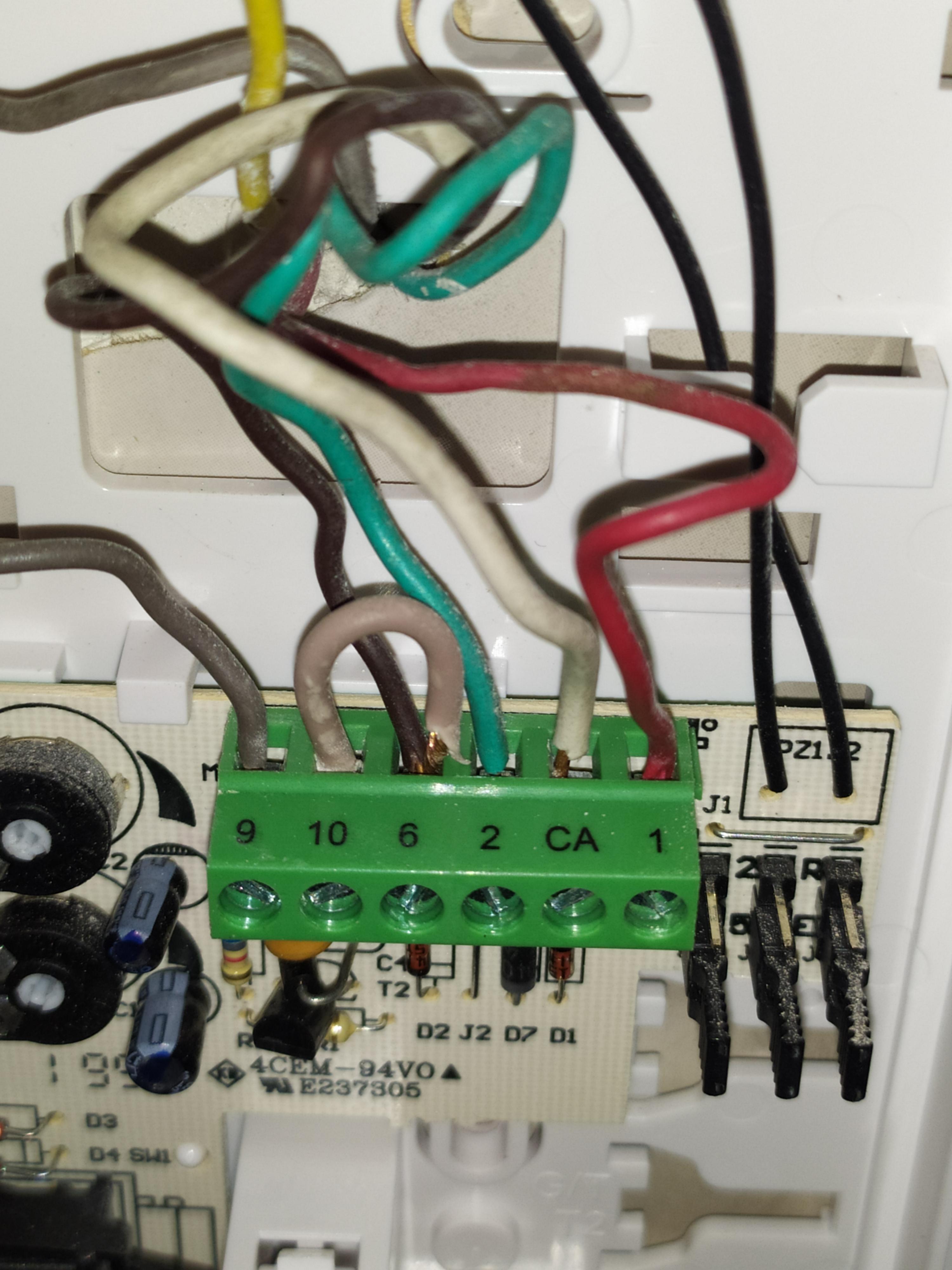

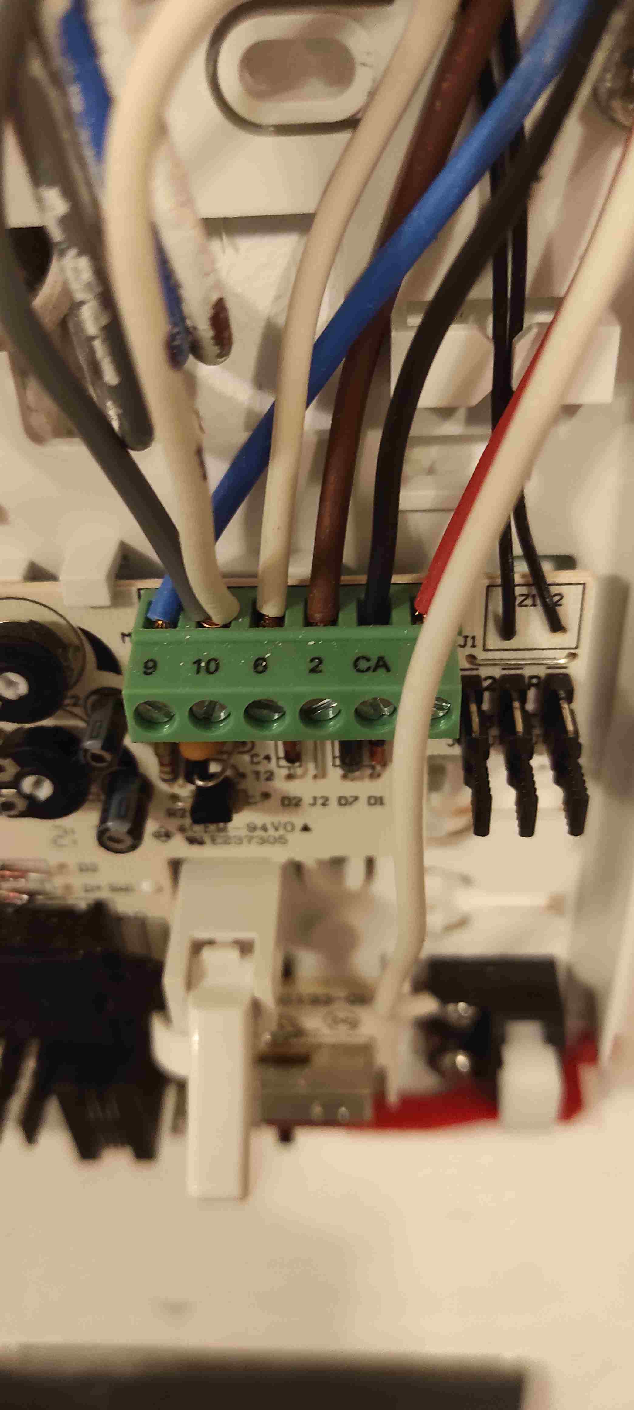

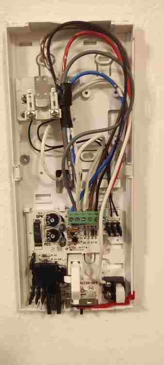

Citofono urmet 1133/15 non suona
Salve ho cambiato il vecchio citofono urmet (non so il modello) con un 1133/15 funziona tutto tranne il campanello... Allego foto dei cavi del vecchio citofono edi quello nuovo... Chi mi può aiutare
Ciao Benedetto79,
14 minuti fa, Benedetto79 ha scritto:
ho cambiato il vecchio citofono urmet (non so il modello).........
Quello vecchio è un Urmet 1130/1, ma la domanda è, perché l'hai cambiato?     Perché non funzionava o per un semplice fatto estetico?
16 minuti fa, Benedetto79 ha scritto:
.....con un 1133/15 funziona tutto tranne il campanello.......
I collegamenti sono corretti, ma i vari ponticelli e soprattutto il jumper JPA è nella posizione “R” (Ronzatore)?
Roberto Garoscio
12 minuti fa, ROBY 73 ha scritto:
il jumper JPA è nella posizione “R”
No, dalla foto lo si vede che è su E, bisogna spostarlo.
3 minuti fa, Roberto Garoscio ha scritto:
No, dalla foto lo si vede che è su E
Ah è vero, non ci ho nemmeno fatto caso, ho guardato solo i collegamenti.
L'ho cambiato perché non funzionava il campanello e quando rispondevo si sentiva pianissimo..... Sulla posizione del jumper ho provato sia in posizione E è sia R.. ma niente...
5 minuti fa, Benedetto79 ha scritto:
Sulla posizione del jumper ho provato sia in posizione E è sia R.. ma niente...
Ah ok.
6 minuti fa, Benedetto79 ha scritto:
L'ho cambiato perché non funzionava il campanello ........
Presumo si tratti di un impianto condominiale, se è così, sei sicuro di essere l'unico ad avere questo problema?
Per il campanello che non suona potrebbe essere il pulsante del campanello ossidato o un filo rotto da qualche parte,
10 minuti fa, Benedetto79 ha scritto:
.......e quando rispondevo si sentiva pianissimo.....
Per il fatto che non si sente, tu non senti all'interno, ma all'esterno ti sentono?  Prima è da verificare appunto con gli altri condòmini e poi eventualmente si decide il da farsi, oppure dacci più informazioni
3 ore fa, ROBY 73 ha scritto:
Quello vecchio è un Urmet 1130/1
Secondo me è il modello precedente ma non cambia nulla.
3 ore fa, ROBY 73 ha scritto:
Per il campanello che non suona potrebbe essere il pulsante del campanello ossidato o un filo rotto da qualche parte,
Concordo.
20 ore fa, soltec ha scritto:
Secondo me è il modello precedente ma non cambia nulla.
Ah potrebbe essere benissimo, non li conosco tutti gli Urmet tanto i collegamenti sono sempre gli stessi, ☺️, ciao @soltec
Modificato: da ROBY 73
15 ore fa, ROBY 73 ha scritto:
ciao @soltec
Ciao ROBY 73.
In realtà era tanto per scrivere qualcosa anche io, tu precedi sempre tutti 😁 !!
12 ore fa, soltec ha scritto:
.......tu precedi sempre tutti 😁 !!
🤣 Giuro che alla prossima che non so, non scrivo nulla 😂
  • 1 year later...
buongiorno, scrivo qui per evitare di aprire un altro topic sullo stesso problema, sperando di non sbagliare :)
il citofono in questione funziona bene tranne lo squillo quando suonano dal portone, non si sente nulla. ho fatto verificare la pulsantiera dall'elettricista del palazzo e dovrebbe essere tutto a posto. i collegamenti del citofono sono stati invece controllati dal mio elettricista e dovrebbero essere corretti.
vi posto un paio di immagini, sareste così gentili da confermare che sia tutto corretto o se c'è qualche cosa da modificare?
grazie anticipatamente:)
Alessio Menditto
1 ora fa, B4MB00T ha scritto:
scrivo qui per evitare di aprire un altro topic sullo stesso problema, s
Il regolamento è molto ferreo, proprio quello non si può fare…apri pure tranquillamente una nuova discussione e vedrai avrai aiuto.
Ospite
