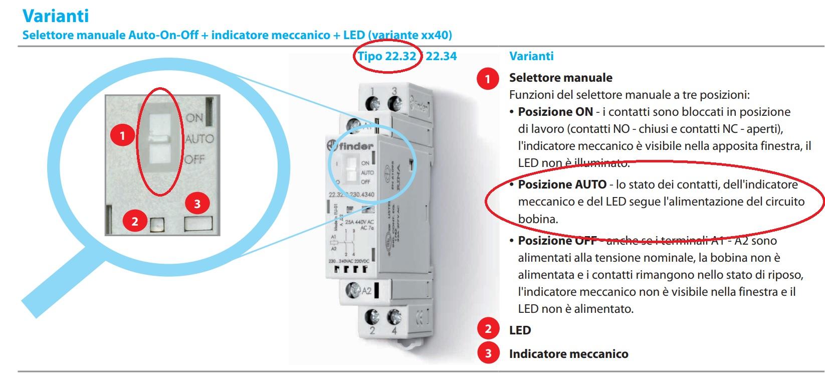

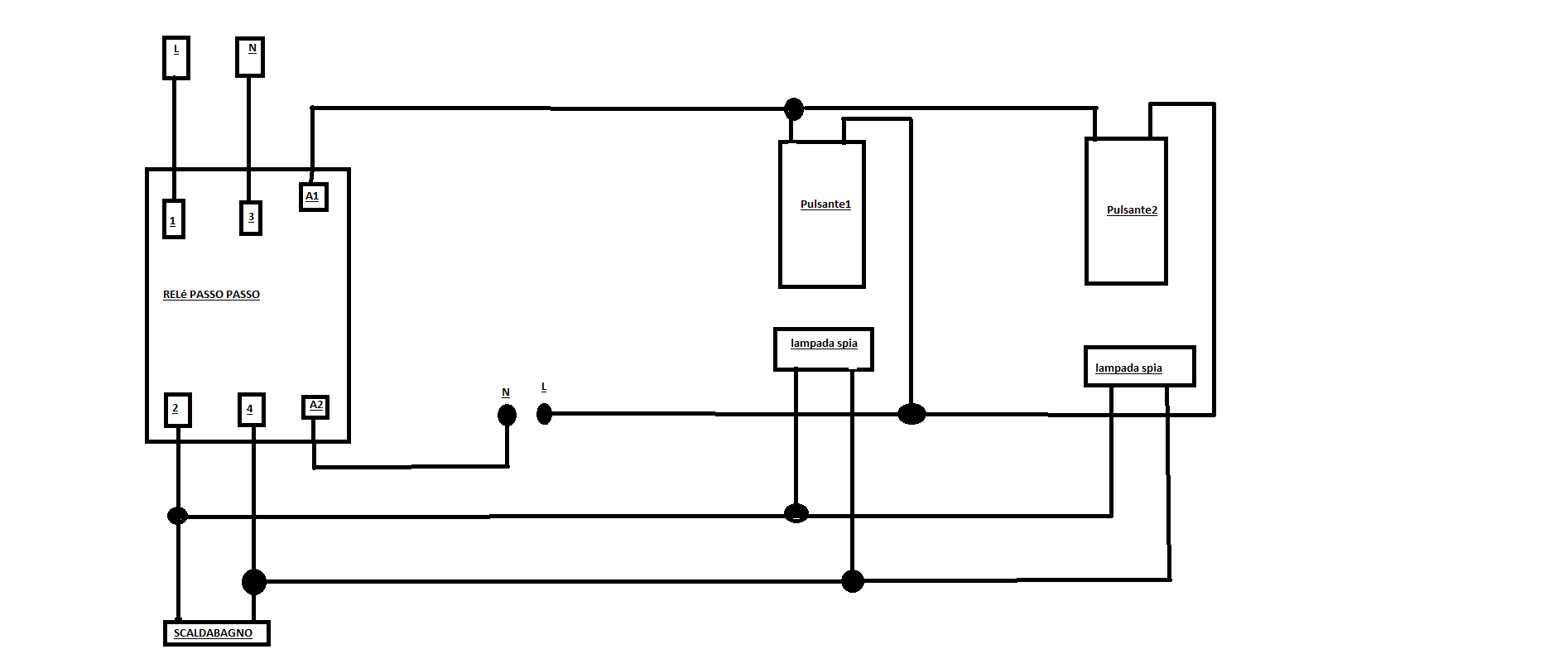

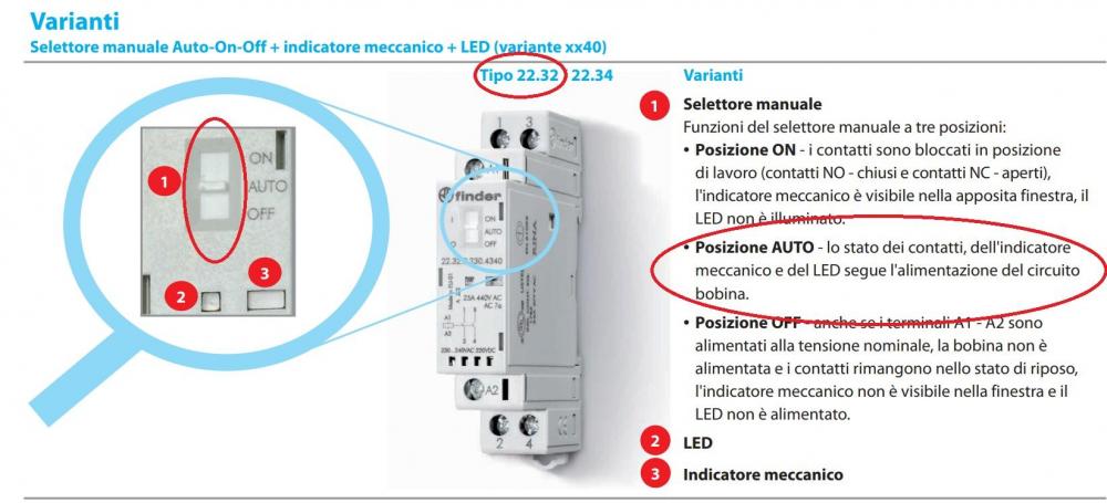

casa74 Inserito: 22 febbraio 2022 Segnala Inserito: 22 febbraio 2022 Salve a tutti, dovrei comandare uno scaldabagno da 2 punti di comando con interruttori bipolari Come potrei fare ,installando un relè Grazie per i chiarimenti
venue2 Inserita: 22 febbraio 2022 Segnala Inserita: 22 febbraio 2022 un relè bistabile comandato da pulsanti il quale a sua volta comanda un bel contattore tipo finder 22.32
ROBY 73 Inserita: 22 febbraio 2022 Segnala Inserita: 22 febbraio 2022 (modificato) Ciao casa74, Non serve usare due relè, basta prendere un solo contattore bistabile (o ad impulsi), come ad esempio questo della SCHNEIDER, oppure GEWISS o ancora EATON Naturalmente serviranno anche i due o più pulsanti (NON interruttori). Modificato: 22 febbraio 2022 da ROBY 73
mrgianfranco Inserita: 22 febbraio 2022 Segnala Inserita: 22 febbraio 2022 Salve a tutti forse Casa74 ha necessità di sapere in che stato si trova il sistema se acceso o spento... Servirebbe sapere il perché comandare da due punti diversi se un comando deve escludere l altro e se l alimentazione è unica da entrambi i punti di comando perché se così fosse bastano anche 2 semplici interruttori bipolari..
ivano65 Inserita: 22 febbraio 2022 Segnala Inserita: 22 febbraio 2022 uno scaldabagno e' un carico importante dal punto di vista del consumo. usare interruttori per luci non e' affidabile. quindi meglio affidarsi ad un rele' i cui contatto sopportano la corrente assorbita senza danneggiarsi
mrgianfranco Inserita: 23 febbraio 2022 Segnala Inserita: 23 febbraio 2022 8 ore fa, ivano65 ha scritto: uno scaldabagno e' un carico importante dal punto di vista del consumo. usare interruttori per luci non e' affidabile. quindi meglio affidarsi ad un rele' i cui contatto sopportano la corrente assorbita senza danneggiarsi Un interruttore bipolare pilota tranquillamente 16A ...gli interruttori son.... interruttori! hanno un preciso valore in ampere che sopportano...finchè si stà nei parametri che siano lampade o altro che differenza fa?
casa74 Inserita: 23 febbraio 2022 Autore Segnala Inserita: 23 febbraio 2022 Grazie a tutti per i chiarimenti Io devo accendere e spegnere da 2 punti di comando distinti Ho bisogno anche che posso visualizzare quanto è acceso e spento ,l'alimentazione e unica da entrambi i punti Se uso 2 interruttori bipolare le collego in parallelo Se uso un contattore bistabile con i pulsanti ,mi allegate uno schema di collegamento Grazie per le risposte
venue2 Inserita: 23 febbraio 2022 Segnala Inserita: 23 febbraio 2022 15 ore fa, ROBY 73 ha scritto: Non serve usare due relè, basta prendere un solo contattore bistabile (o ad impulsi), come ad esempio questo della SCHNEIDER, oppure GEWISS o ancora EATON ottima soluzione, non ci sono da 25A, il gewiss è da 20, gli altri 2 da 16... coi carichi continuativi penso sempre sia meglio essere un po ridondanti.
mrgianfranco Inserita: 23 febbraio 2022 Segnala Inserita: 23 febbraio 2022 2 ore fa, casa74 ha scritto: Grazie a tutti per i chiarimenti Io devo accendere e spegnere da 2 punti di comando distinti Ho bisogno anche che posso visualizzare quanto è acceso e spento ,l'alimentazione e unica da entrambi i punti Se uso 2 interruttori bipolare le collego in parallelo Se uso un contattore bistabile con i pulsanti ,mi allegate uno schema di collegamento Grazie per le risposte uno schemino molto casereccio...ho aggiunto in uscità anche due lampade di segnalazione cosi da farti capire se lo scaldabagno è alimentato o no
venue2 Inserita: 23 febbraio 2022 Segnala Inserita: 23 febbraio 2022 5 minuti fa, mrgianfranco ha scritto: uno schemino molto casereccio...ho aggiunto in uscità anche due lampade di segnalazione cosi da farti capire se lo scaldabagno è alimentato o no buona idea, ma dovresti trovare il modo di separare l'alimentazione delle lampade spia dal carico o di aggiungere un piccolo MT (o fusibile) a protezione della linea che porterai alle spie.
mrgianfranco Inserita: 23 febbraio 2022 Segnala Inserita: 23 febbraio 2022 18 minuti fa, venue2 ha scritto: buona idea, ma dovresti trovare il modo di separare l'alimentazione delle lampade spia dal carico o di aggiungere un piccolo MT (o fusibile) a protezione della linea che porterai alle spie. beh...suppongo a monte di tutto ci siano le dovute protezioni magnetotermiche e differenziali...per segnalazione intendo le classiche lampade presenza rete da poco più di 1 watt
venue2 Inserita: 23 febbraio 2022 Segnala Inserita: 23 febbraio 2022 10 minuti fa, mrgianfranco ha scritto: a monte di tutto ci siano le dovute protezioni magnetotermiche e differenziali. che per uno scaldabagno sarà un MT da 16 e cavi di sezione da 2.5, giusto? con che sezione cavo consiglieresti di cablare la linea per le luci spia?
casa74 Inserita: 23 febbraio 2022 Autore Segnala Inserita: 23 febbraio 2022 (modificato) Grazie per le risposte. Posso usare anche un relè passo passo finder 2604 Mi allegate lo schema del contattore gewiss con indicazione on off Grazie per i chiarimenti Modificato: 26 febbraio 2022 da Maurizio Colombi Unificata la formattazione del testo.
mrgianfranco Inserita: 23 febbraio 2022 Segnala Inserita: 23 febbraio 2022 1 ora fa, venue2 ha scritto: che per uno scaldabagno sarà un MT da 16 e cavi di sezione da 2.5, giusto? con che sezione cavo consiglieresti di cablare la linea per le luci spia? utilizzerei una sezione da 1,5mmq poichè le lampade spia non vanno protette da sovraccarico e per la protezione da cortocircuito c'è il MT da 16 immagino tu opteresti per aggiungere a monte di questa linea lampade spia ,dei fusibili nel caso di linea 1,5mmq da 10A che male non gli fa!
mrgianfranco Inserita: 23 febbraio 2022 Segnala Inserita: 23 febbraio 2022 2 minuti fa, casa74 ha scritto: Grazie per le risposte. Posso usare anche un relè passo passo finder 2604 Mi allegate lo schema del contattore gewiss con indicazione on off Grazie per i chiarimenti Lascia stare il finder 2604 non è idoneo per comandare uno scaldabagno se non sbaglio ha 10A ...i relè passo passo o a impulsi cambiano di stato ogni volta che premi il pulsante..schiacci si attiva rischiacci si disattiva..
venue2 Inserita: 23 febbraio 2022 Segnala Inserita: 23 febbraio 2022 2 ore fa, mrgianfranco ha scritto: utilizzerei una sezione da 1,5mmq poichè le lampade spia non vanno protette da sovraccarico è la lina che va protetta, non il carico, quindi puoi anche usare una sezione inferiore per le spie, ma devi proteggere la linea in base alla sezione, per 1,5mmq ci vuole non più di 10A. Se metti MT dedicato o un fusibile, visto che alla fine devi alimentare solo una lampadina da 2 watt puoi scendere a 6A o ancora meno nel caso di un fusibile.
casa74 Inserita: 23 febbraio 2022 Autore Segnala Inserita: 23 febbraio 2022 Grazie per le risposte Nel disegno allegato di mrgianfranco e indicato un relè passo passo ,per questo ho chiesto se potevi usare il finder 2604 Mi allegate uno schema del contattore gewiss con relativi pulsanti Grazie per I chiarimenti
ROBY 73 Inserita: 23 febbraio 2022 Segnala Inserita: 23 febbraio 2022 9 ore fa, venue2 ha scritto: ottima soluzione, non ci sono da 25A, il gewiss è da 20, gli altri 2 da 16... Lo scaldabagno è un carico quasi se non totalmente resistivo, non ha problemi anche se il contattore supporta 20A, anche perché non sappiamo nemmeno di che scaldabagno si tratta di preciso, magari è un semplice da 1200W, casa74 se ce lo dici non sarebbe male. 7 ore fa, casa74 ha scritto: Mi allegate lo schema del contattore gewiss con indicazione on off 53 minuti fa, casa74 ha scritto: Mi allegate uno schema del contattore gewiss con relativi pulsanti È esattamente quello che ti ha postato mrgianfranco, basta eventualmente che tu metta un fusibile (rapido in vetro da 100mA, che probabilmente nemmeno interviene, salta prima direttamente la spia a 230V) in serie ad uno dei due fili della spia led stessa.
venue2 Inserita: 23 febbraio 2022 Segnala Inserita: 23 febbraio 2022 1 minuto fa, ROBY 73 ha scritto: Lo scaldabagno è un carico quasi se non totalmente resistivo direi che è una resistenza con un termostato... solo che io non mi fido mai abbastanza specie se il carico rimane attivato a lungo, quindi preferisco i 25, ho visto tanti relè dichiarati 16A incollati.. o squagliati.. per questo io consideravo un bistabile a comando di un 25
venue2 Inserita: 23 febbraio 2022 Segnala Inserita: 23 febbraio 2022 (modificato) 8 ore fa, casa74 ha scritto: Posso usare anche un relè passo passo finder 2604 ti consiglio il 20.22 da guida DIN così lo puoi montare nel quadro elettrico, nel link lo schema: https://imgur.com/jKAiTB5 Modificato: 23 febbraio 2022 da venue2
ROBY 73 Inserita: 24 febbraio 2022 Segnala Inserita: 24 febbraio 2022 3 ore fa, venue2 ha scritto: solo che io non mi fido mai abbastanza specie se il carico rimane attivato a lungo, quindi preferisco i 25, ho visto tanti relè dichiarati 16A incollati.. o squagliati.. per questo io consideravo un bistabile a comando di un 25 2 ore fa, venue2 ha scritto: ti consiglio il 20.22 da guida DIN C'è una contraddizione in termini, se vogliamo seguire la tua logica (che è giusta per carità, non lo nego), allora serve il 22.32.0.230.4340 e NON un 20.22 https://cdn.findernet.com/app/uploads/S22IT.pdf https://cdn.findernet.com/app/uploads/2020/09/16142554/S20IT.pdf
casa74 Inserita: 24 febbraio 2022 Autore Segnala Inserita: 24 febbraio 2022 Grazie a tutti per le risposte. L'ho scaldabagno a una potenza di 1200 watt 80 litri Grazie mille
venue2 Inserita: 24 febbraio 2022 Segnala Inserita: 24 febbraio 2022 8 ore fa, ROBY 73 ha scritto: allora serve il 22.32 non è un passo passo... 1 ora fa, casa74 ha scritto: L'ho scaldabagno a una potenza di 1200 watt ecco lo schema col 20.22
ROBY 73 Inserita: 24 febbraio 2022 Segnala Inserita: 24 febbraio 2022 9 ore fa, venue2 ha scritto: 18 ore fa, ROBY 73 ha scritto: allora serve il 22.32 non è un passo passo... Ma certo che sì invece, guarda bene: (Clicca sopra l'immagine o aprila in un'altra finestra del monitor per ingrandirla) 11 ore fa, casa74 ha scritto: L'ho scaldabagno a una potenza di 1200 watt 80 litri Ecco appunto
venue2 Inserita: 24 febbraio 2022 Segnala Inserita: 24 febbraio 2022 (modificato) 39 minuti fa, ROBY 73 ha scritto: Ma certo che sì invece, guarda bene: appunto il circuito bobina lo devi comandare... se ci metti dei pulsanti quando premi lo attivi e come lasci si disattiva.. il 20.22 invece è a impulsi Roby dovrei dire "fidati" come è uso da molti nei forum ma non lo dico perchè mi sembra proprio un modo brutto di rafforzare le proprie affermazioni. il 20.22 è un relè ad impulsi il 22.32 è un contattore (altrimenti non lo avrei proposto con un relè bistabile in un post precedente) in genere il contattore lo uso per pilotare una linea luci e lo comando ad esempio con un timer luci scala 14.71, a sua volta attivato da pulsanti. Modificato: 24 febbraio 2022 da venue2
