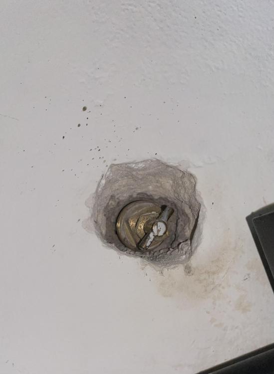

Milve Inserito: 22 febbraio 2022 Segnala Inserito: 22 febbraio 2022 Salve 🌼 Vorrei sostituire il rubinetto della cucina poiché perde, non ho modo di staccare l’acqua perciò dovrei chiudere le due valvole sotto il lavandino. Purtroppo però non si sbloccano… ho provato a ruotarle in senso orario ma nulla. Come posso fare? Il dw 40 può aiutare? Allego una foto, grazie mille!
Ivan Botta Inserita: 22 febbraio 2022 Segnala Inserita: 22 febbraio 2022 Quote Il dw 40 può aiutare? Male non fa sicuramente, puoi tentare, spruzzalo fra il perno e la ghiera esagonale. In alternativa devi chiudere l'acqua centrale e smontare i rubinetti di arresto e ferificare il motivo per cui sono bloccati.
