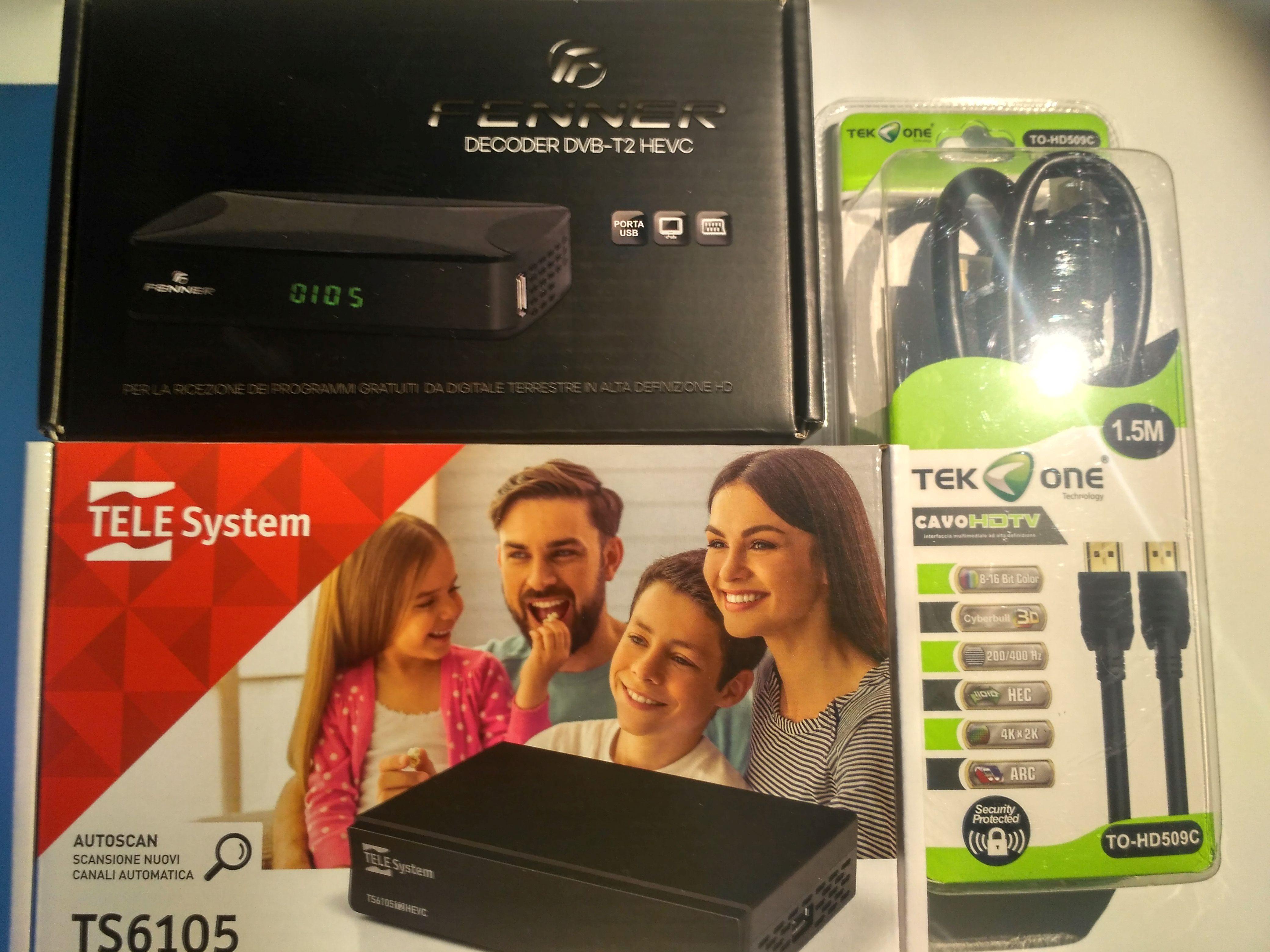

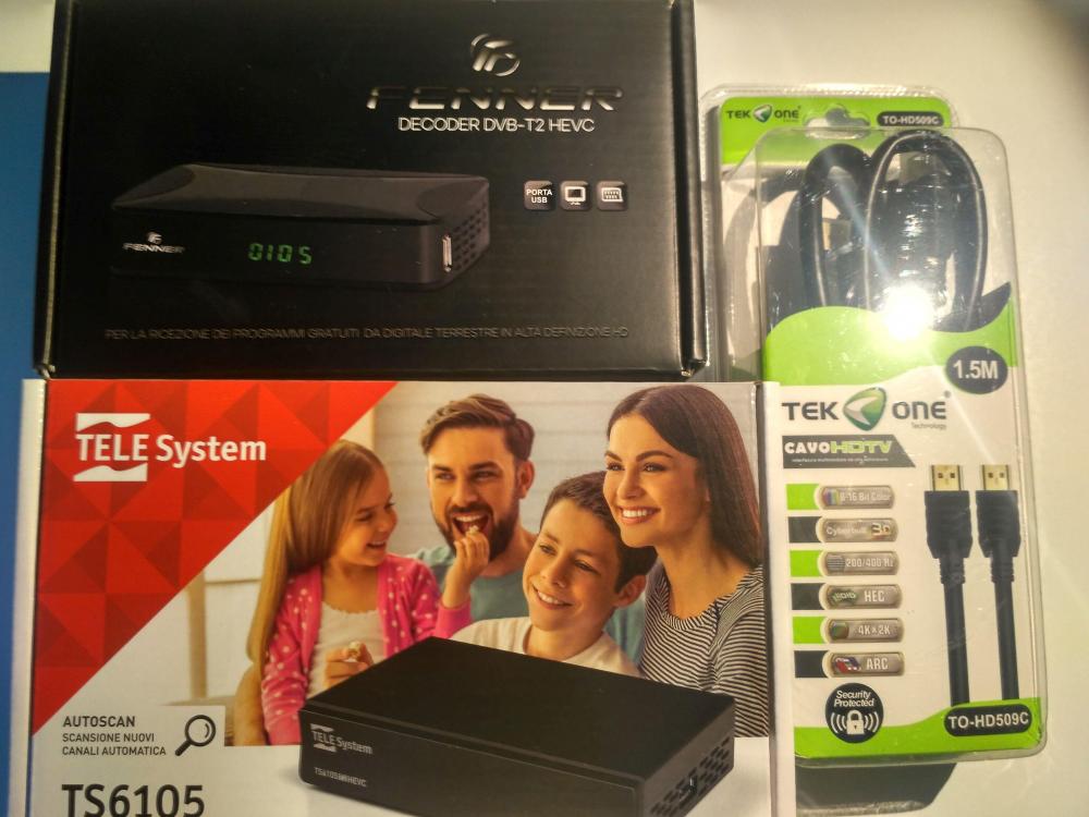

ffs Inserito: 22 febbraio 2022 Segnala Inserito: 22 febbraio 2022 Salve, ho acquistato vari decoder (due in foto e anche uno Strong a chiavetta) per adeguare i miei 3 tv al nuovo DVB-T2. I tv non sono vecchi (2 Samsung e un Philips) ma purtroppo, per qualche anno in più rispetto ai nuovi, non riusciranno a supportare i nuovi programmi in digitale terrestre. Ho comprato il cavo in foto ma collegandolo al tv (provato su tutti e tre) non inizia il boot e il messaggio é sempre lo stesso "segnale debole, controllare cavo etc.etc." Ho provato anche con il vetusto cavo scart e il boot parte e i canali funzionano (eccetto rai 1/2/3 che si visionano maluccio a mosaico). Mi son chiesto che magari il problema fosse il cavo in questione ma ho fatto la prova anche con il cavo hdmi che collega il monitor con la scheda video del mio pc. Anche questo niente, allora ho collegato il nuovo cavo al posto del vecchio sul pc e il monitor funzionava. Ho visionato ed eseguito i vari tutorial su YouTube ma il problema é sempre lo stesso. C'è qualcosa che mi sfugge! Forse è da ricercare in qualche impostazione da fare prima sui tv? Un aiutino é molto gradito.
reka Inserita: 22 febbraio 2022 Segnala Inserita: 22 febbraio 2022 quel decoder, come tutto quello che è HD usa una porta HDMI. il cavo in foto boh, sembra una cosa diversa
Domenico Maschio Inserita: 22 febbraio 2022 Segnala Inserita: 22 febbraio 2022 Il cavo nella foto non sembra un cavo HDMI , come già detto da Reka. Se usando un cavo con le scart si vede ,vuol dire che i decoder funzionano . Il fatto che i canali Rai 1-2-3 si vedono male vuol dire che hai un problema in antenna , ma non centra nulla con i decoder . Ciao
patatino59 Inserita: 22 febbraio 2022 Segnala Inserita: 22 febbraio 2022 1 ora fa, ffs ha scritto: ho fatto la prova anche con il cavo hdmi che collega il monitor con la scheda video del mio pc. Anche questo niente Il cavo sembra un normale HDMI Devi fare una verifica incrociata: -Il decoder su un altra TV (basta che abbia un ingresso Hdmi) -La TV con un altra sorgente (per esempio un PC portatile con Hdmi o una fotocamera col suo cavo Hdmi) Se vedi anche solo il Menu del decoder sulla TV il cavo funziona, poi, come ha detto Domenico, il problema di segnale debole o assente va cercato altrove.
ffs Inserita: 22 febbraio 2022 Autore Segnala Inserita: 22 febbraio 2022 (modificato) Accidenti, avete ragione, la soluzione l'avevo sotto gli occhi e non me ne sono accorto. Quando ho messo la presa scart il boot era partito automaticamente e dal telecomando del decoder selezionavo i vari programmi. Col cavo HDTV (la stessa cosa di un HDMI) dovevo selezionare col telecomando dei vari tv la fonte: HDMI IN1 (STB) HDMI IN2 (DVI) o HDMI ARC. Ora funziona tutto, anche se Rai 1/2/3 si vedono maluccio ma non dipende dall'antenna, perché si vedevano benissimo anche prima. Vedrò di trovarli su altre frequenza, oppure rifaccio la scansione dei canali. Grazie, siete mitici! Modificato: 22 febbraio 2022 da ffs
