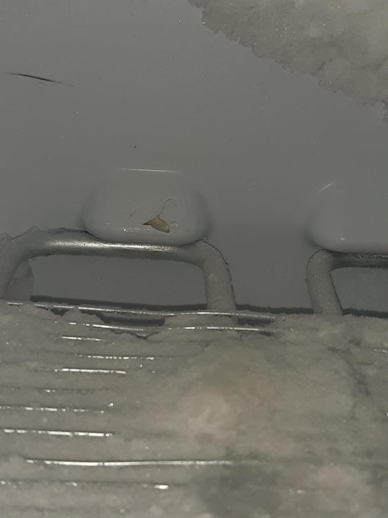

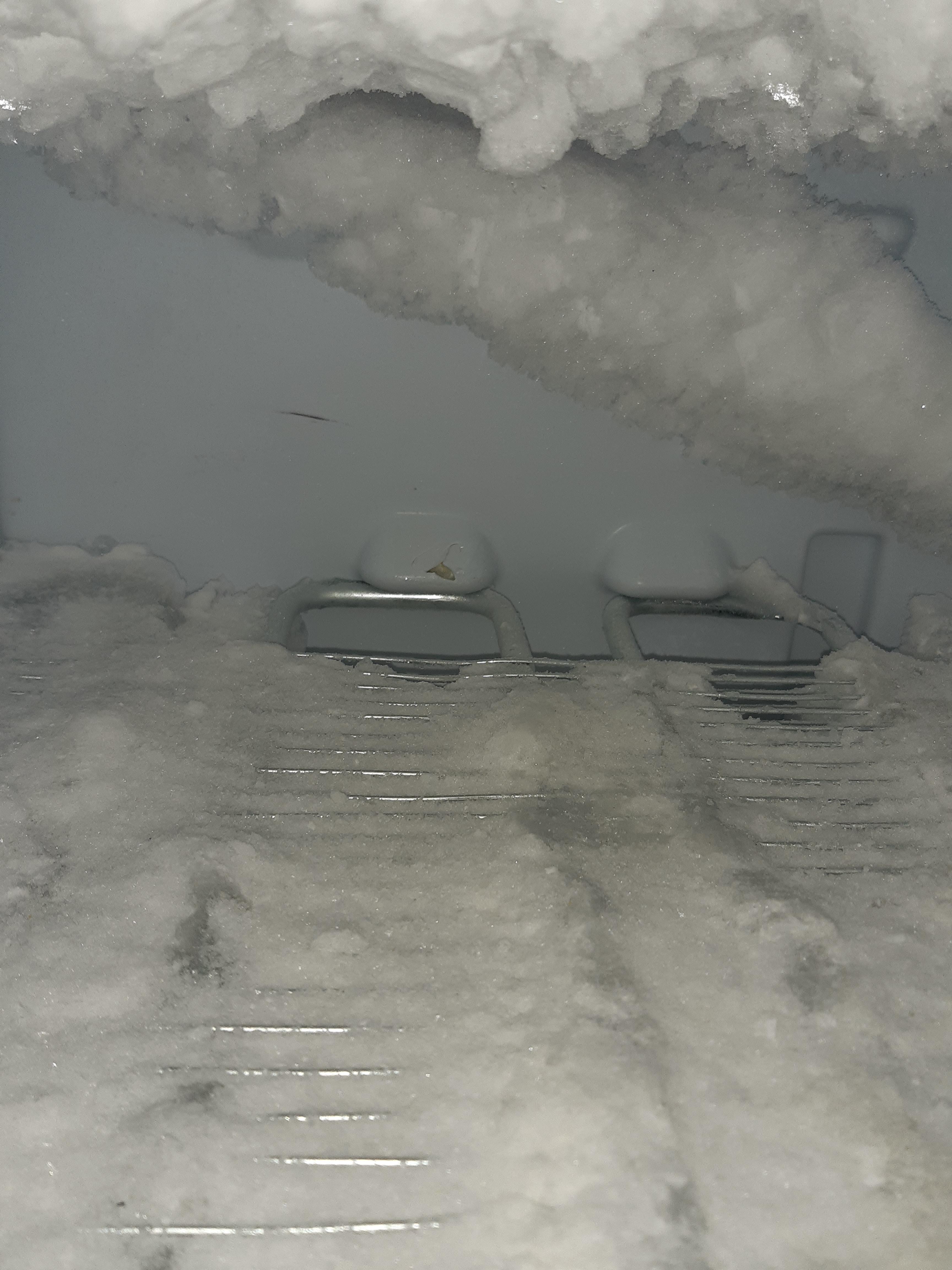

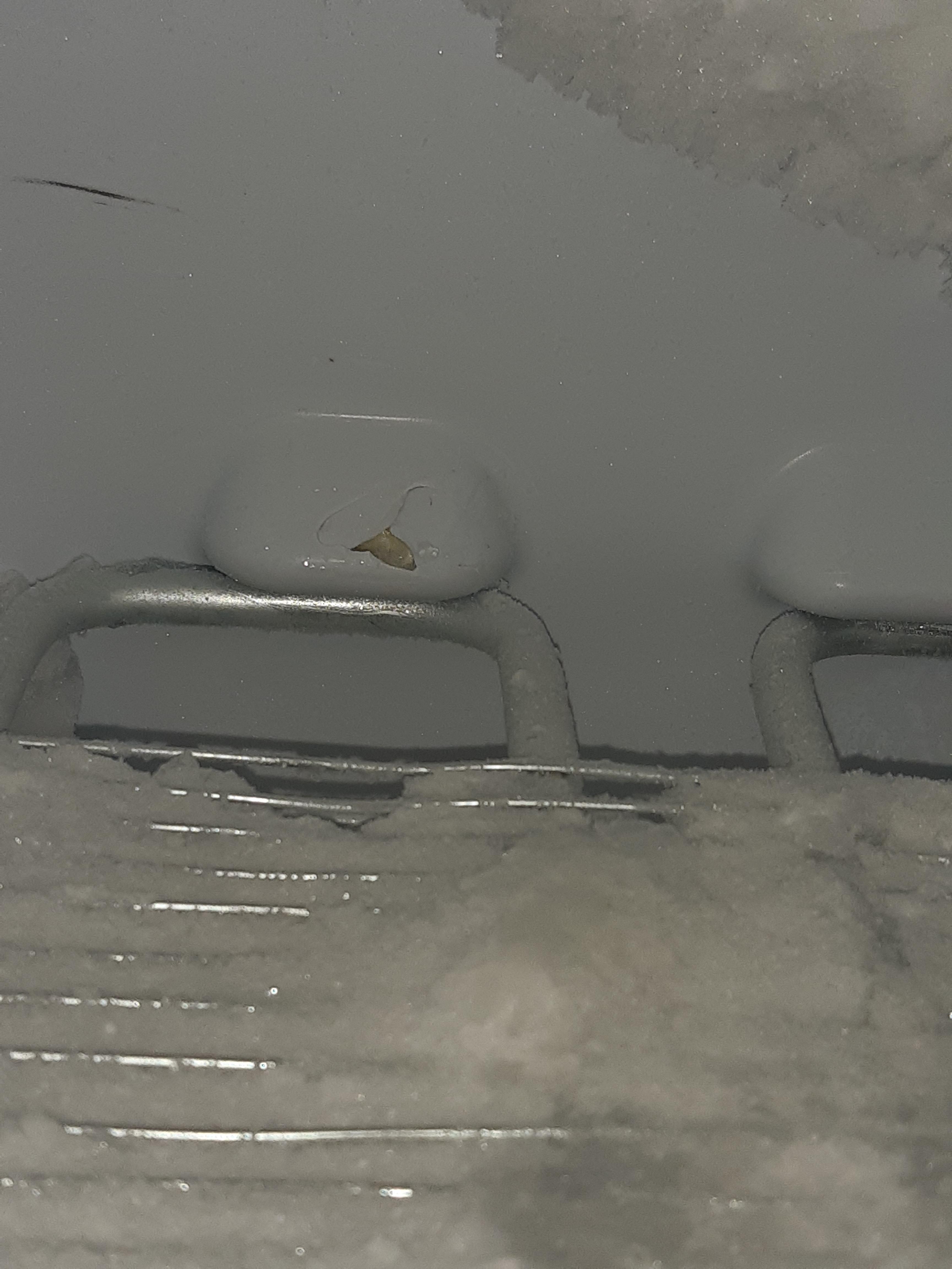

Freezer parete danneggiata
Ho fatto delle crepe nella parete del Freezer e si vede della roba gialla...posso ripararlo senza un tecnico? Devo comprare un frigo20220222_194710.thumb.jpg.2ee6f9ad9223a42173fdc333003d9cae.jpg nuovo? Non mi sembra esca gas o liquido 20220222_194720.thumb.jpg.1a2094932f9d11c482a8940ee570c3ed.jpg
Tranquillo, è l'isolante esterno in schiuma di poliuretano, la stessa delle borracce da campeggio, e non fa parte del circuito frigorifero.
Puoi lasciare la crepa così, o chiuderla con colla a caldo.
