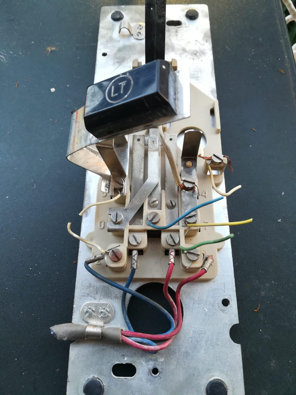

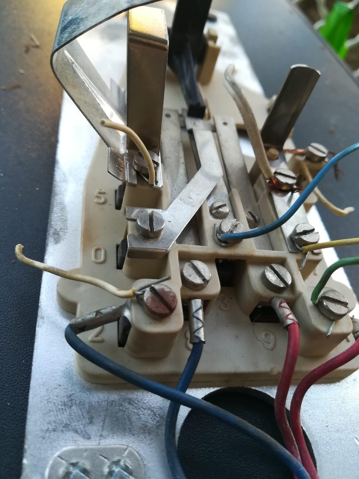

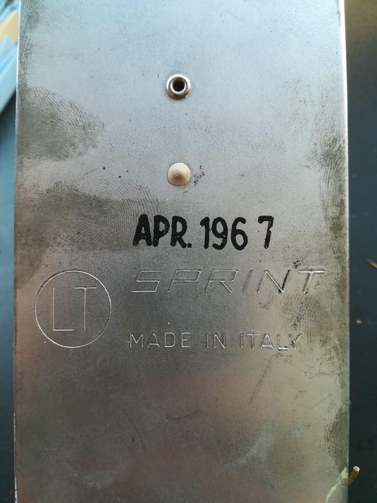

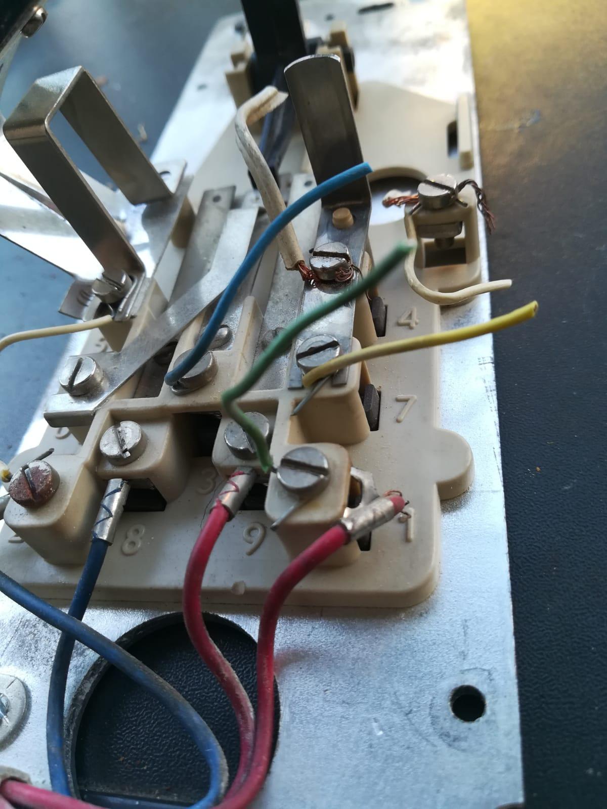

sostituzione vecchio citofono SPRINT del 1967 con uno universale a 5 fili
Buon giorno a tutti, sono nuovo del gruppo.
ho bisogno di sostituire un vecchio citofono SPRINT del 1967 di cui vi allego foto, con uno universale.
La ditta che ha fatto i lavori, ha provato varie volte a collegarne uno universale (URMET 1133/15 e BTicino 334262) seguendo gli schemi sulle istruzioni ma senza successo.
Qualcuno può aiutarmi a identificare i fili e capire come collegarlo?
Il citofono aveva un ronzatore esterno.
Devi piano piano identificare i vari fili.
Mettendo una persona alla pulsantiera esterna, trova i 2 fili che premendo il tasto di chiamata, trovi 12 Vca.
Fatto questo, devi trovare il comune.
Inizi con uno dei 2 fili appena identificati, chiamiamoli ad esempio 1 e 2, fai toccare il numero 1 con gli altri 3, quando senti aprire la serratura, il numero 1 è il comune, e l'altro la serratura.
Se non apre la serratura, prova con il 2.
A questo punto ti rimangono 2 fili che sono altoparlante e microfono, li colleghi a caso e se non senti, li inverti.
Grazie mille per la risposta. domani ci provo e vi aggiorno.
