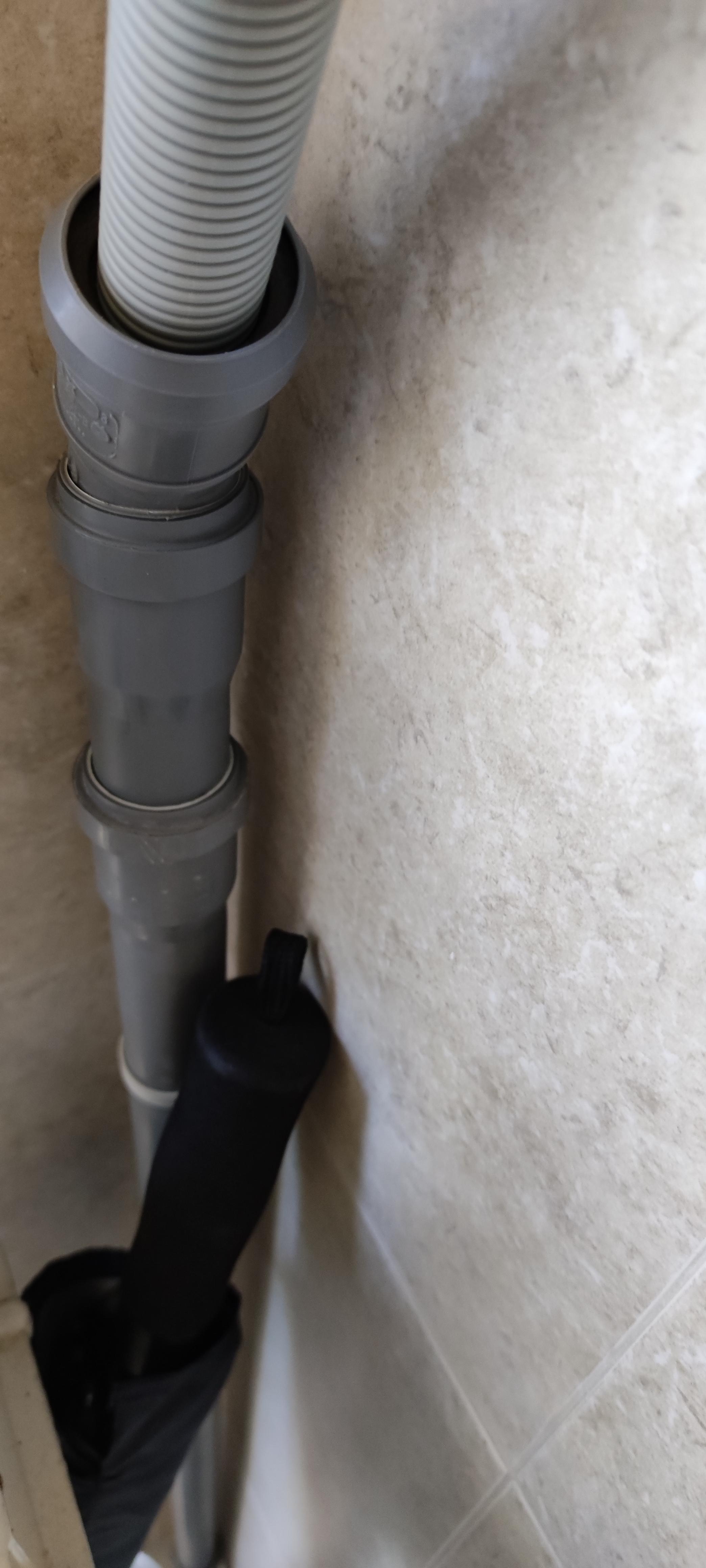

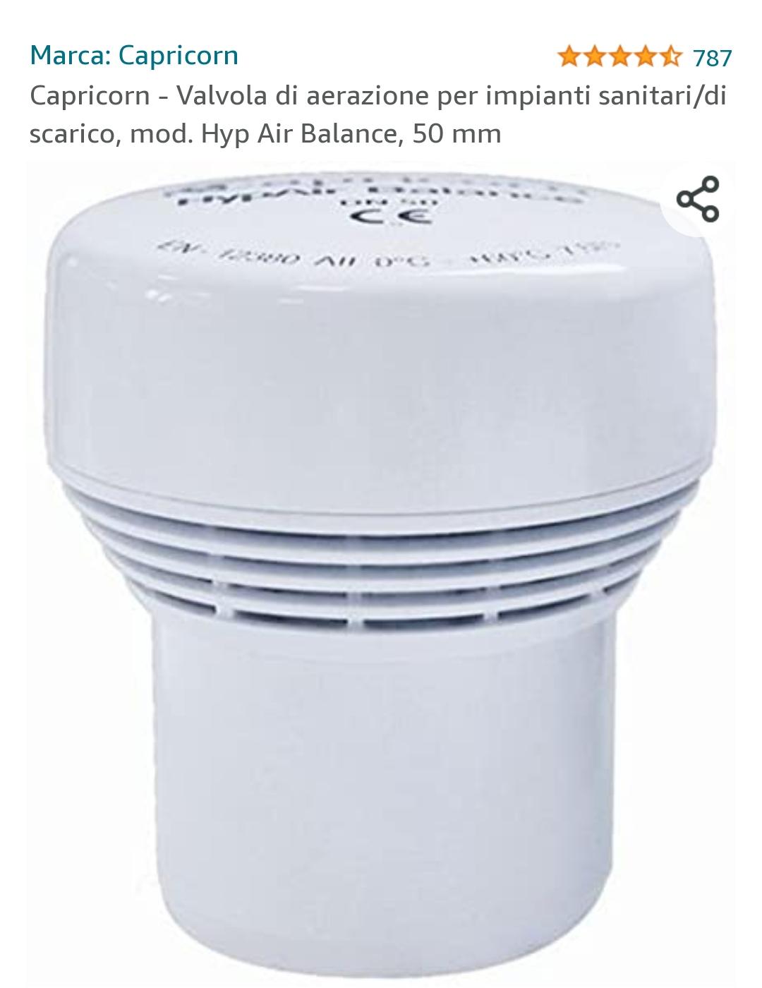

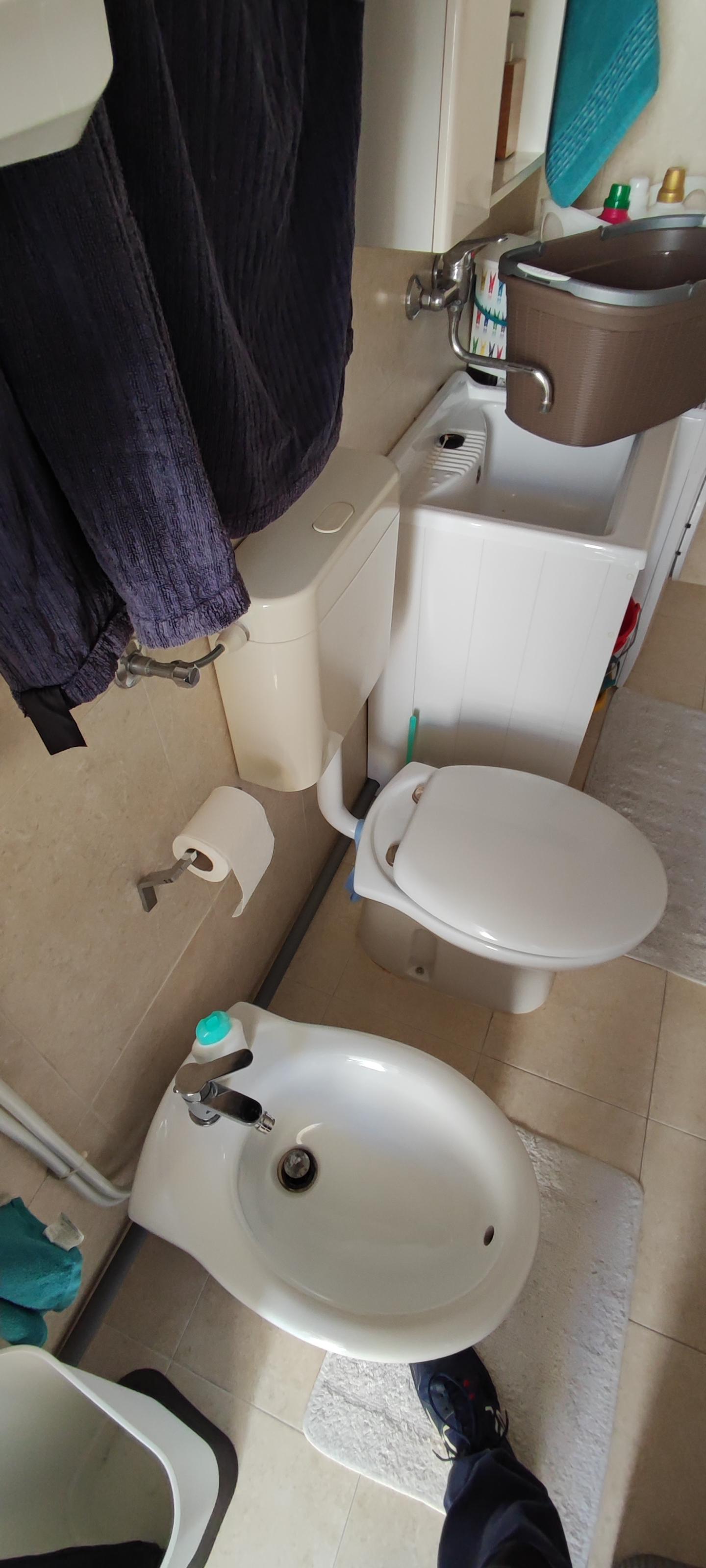

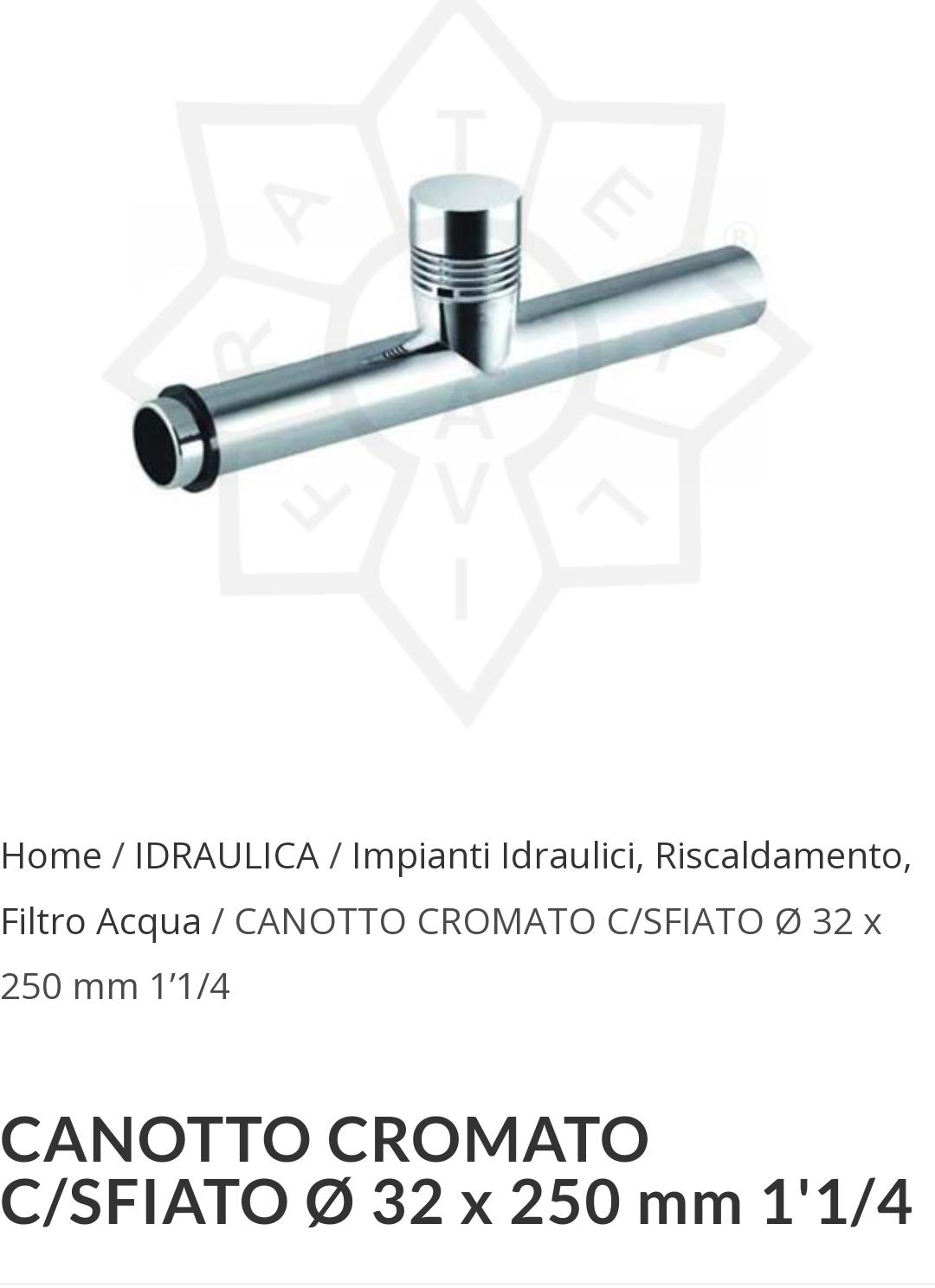

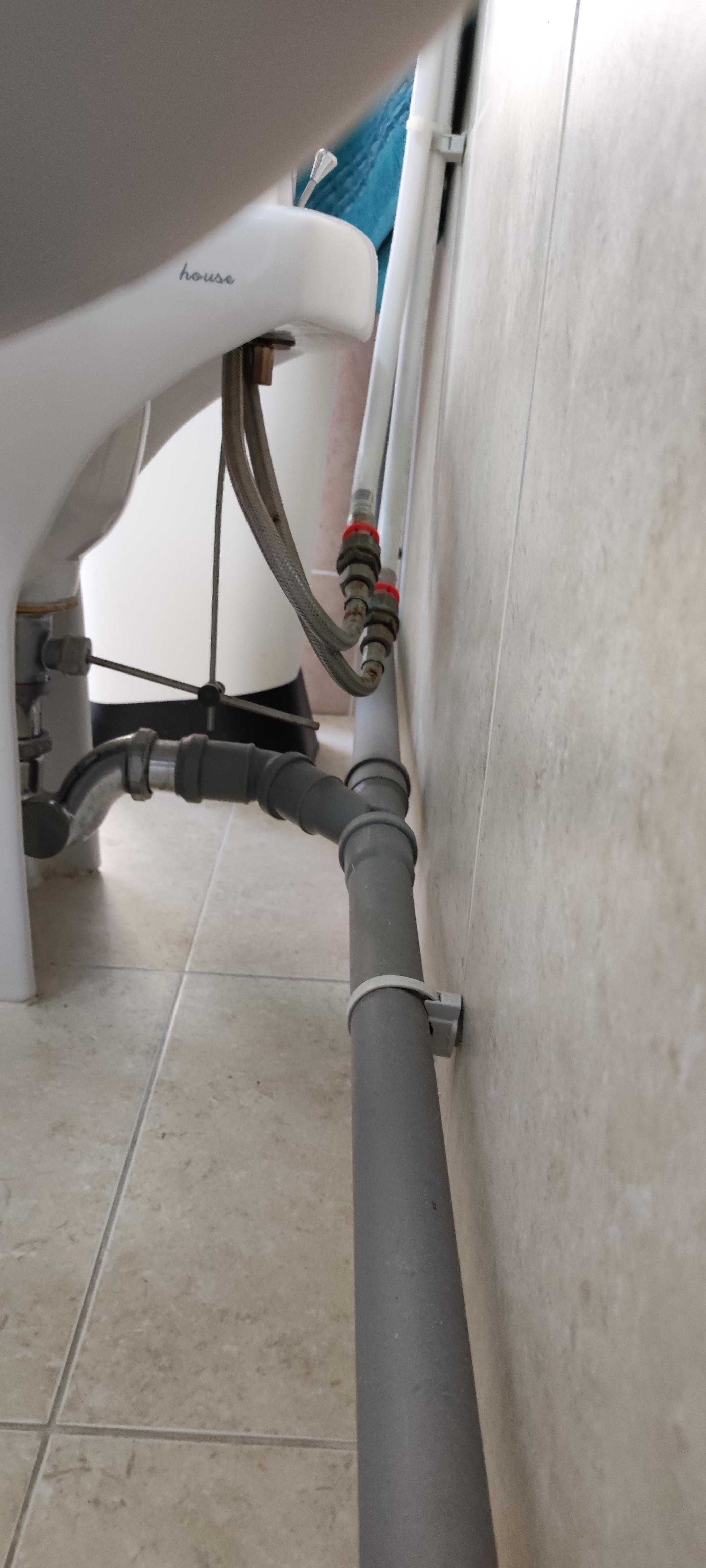

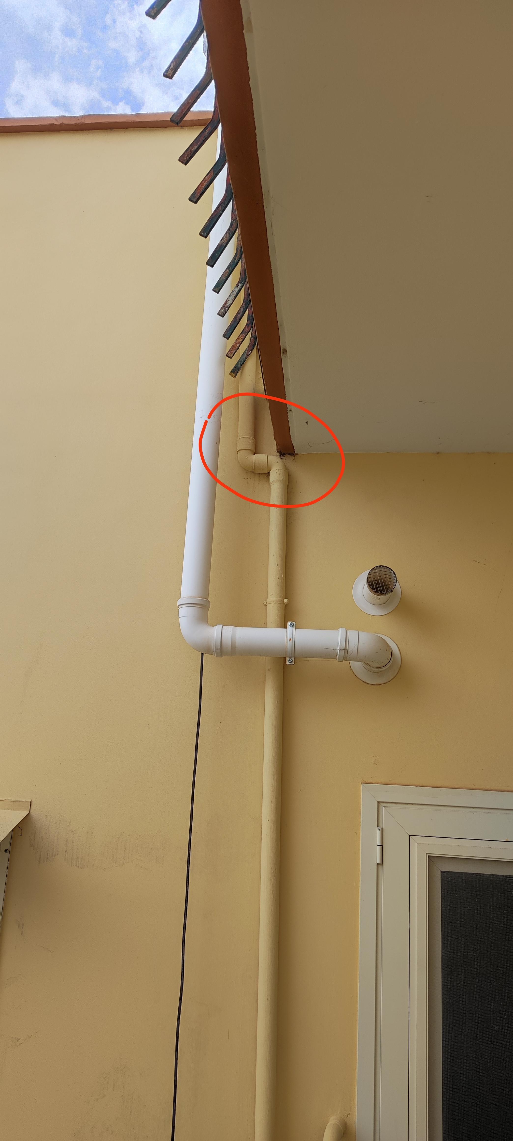

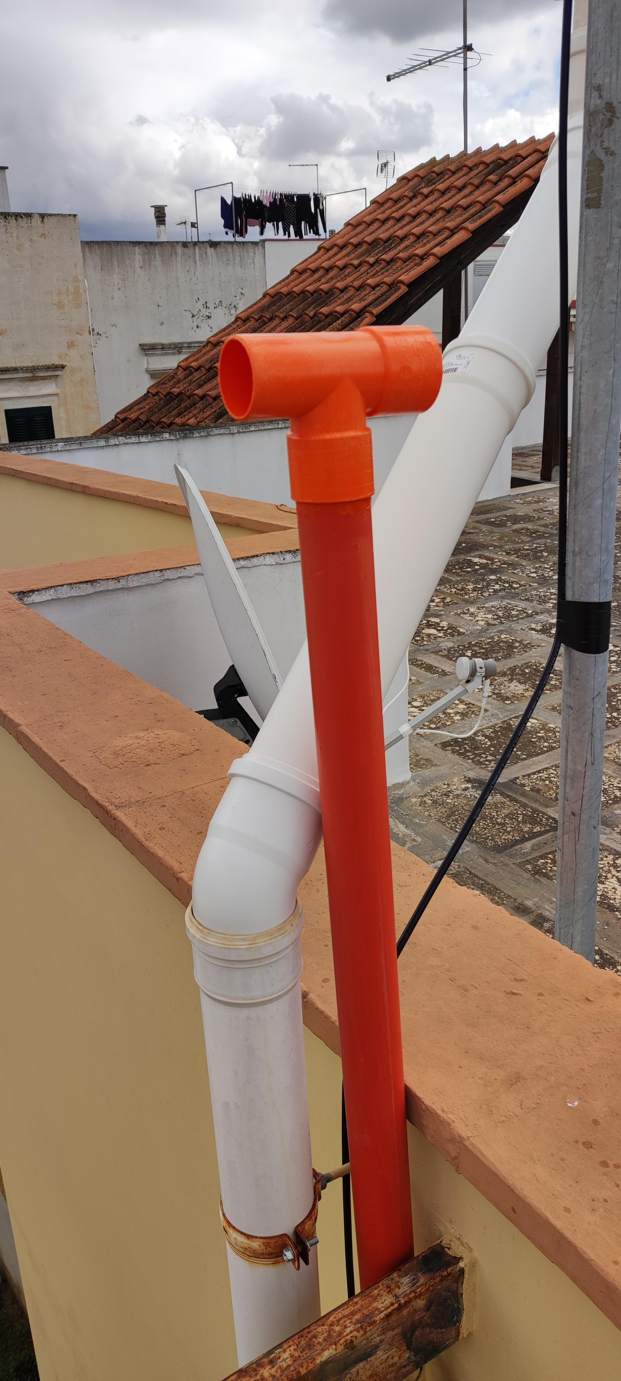

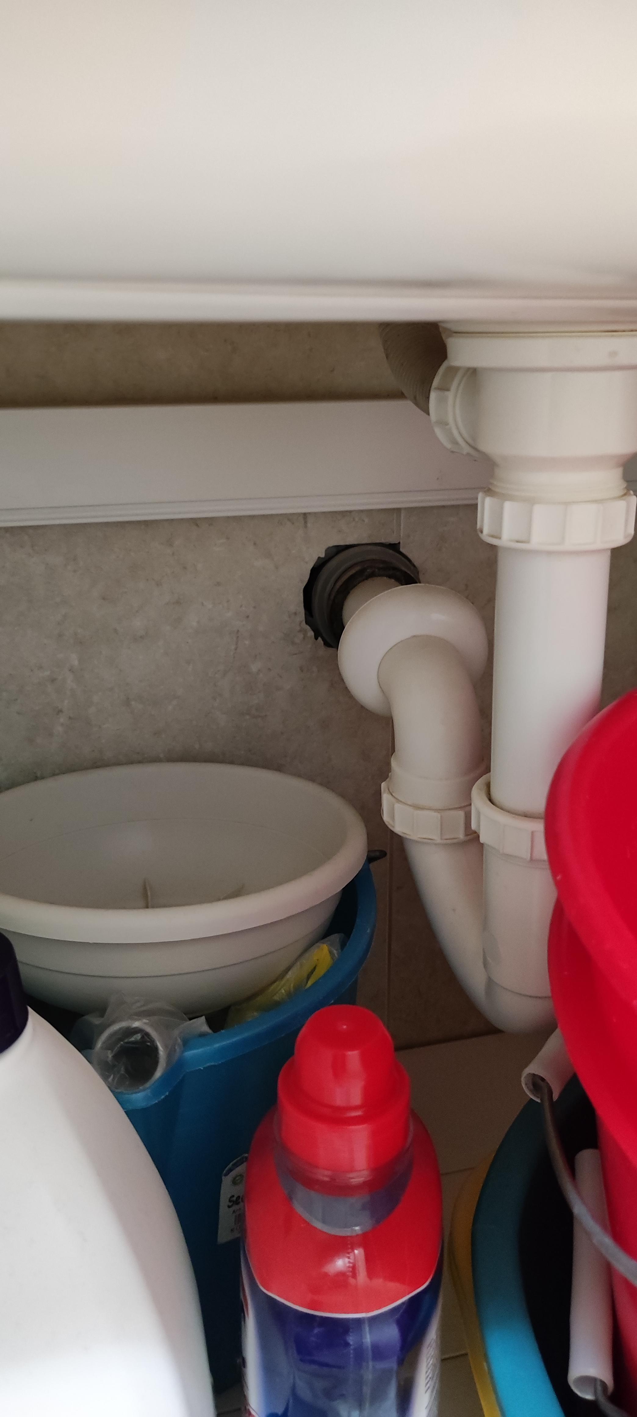

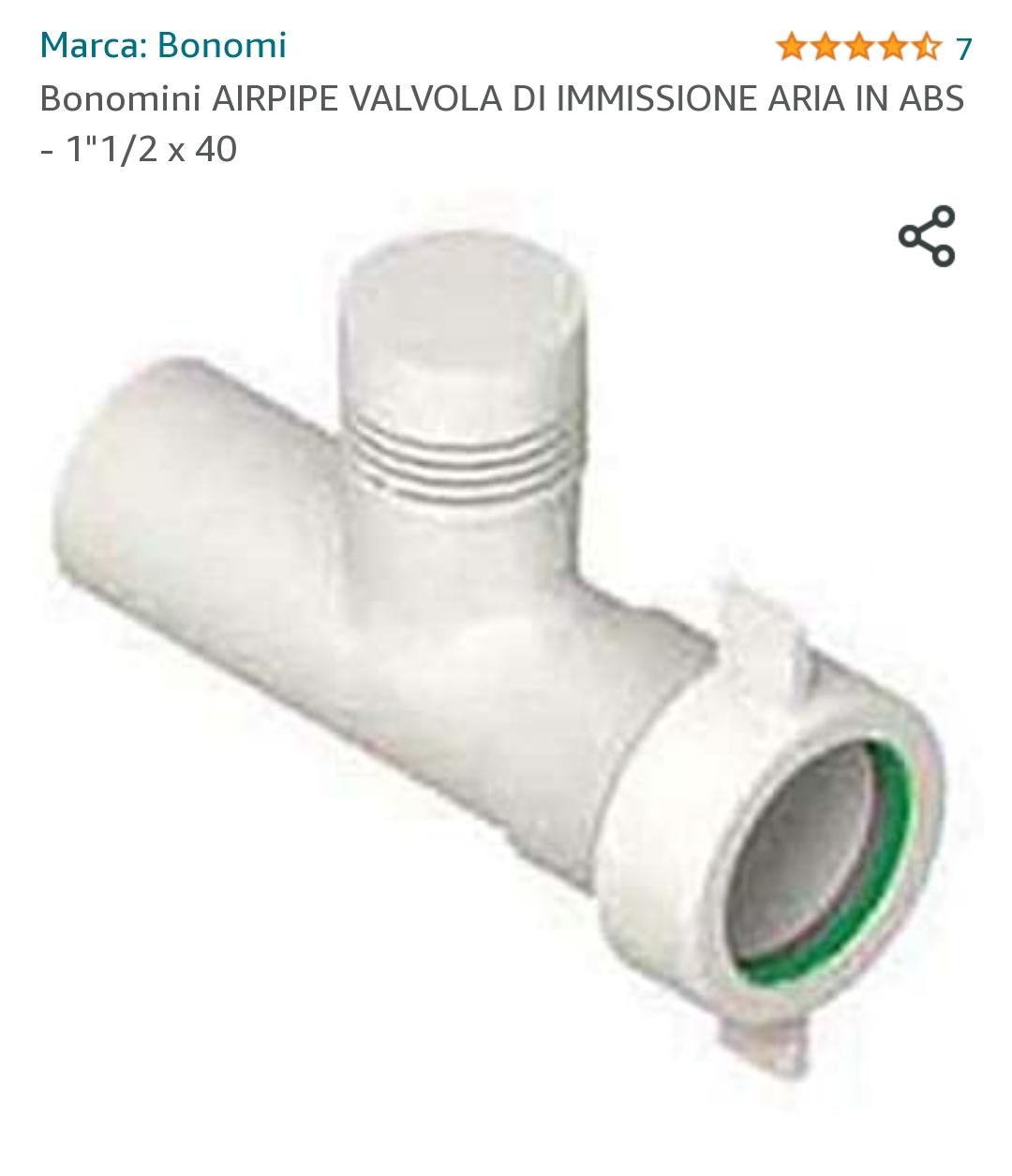

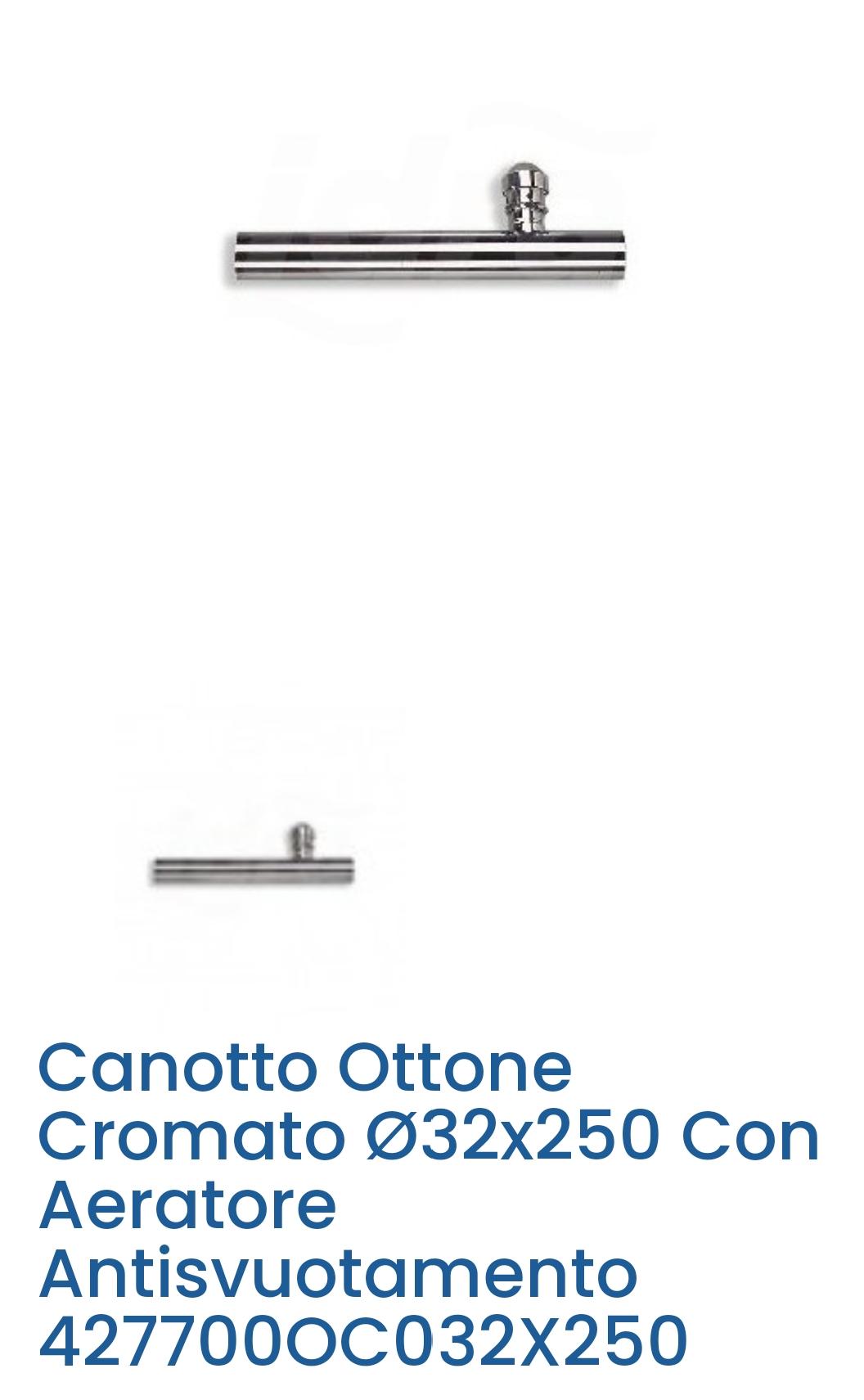

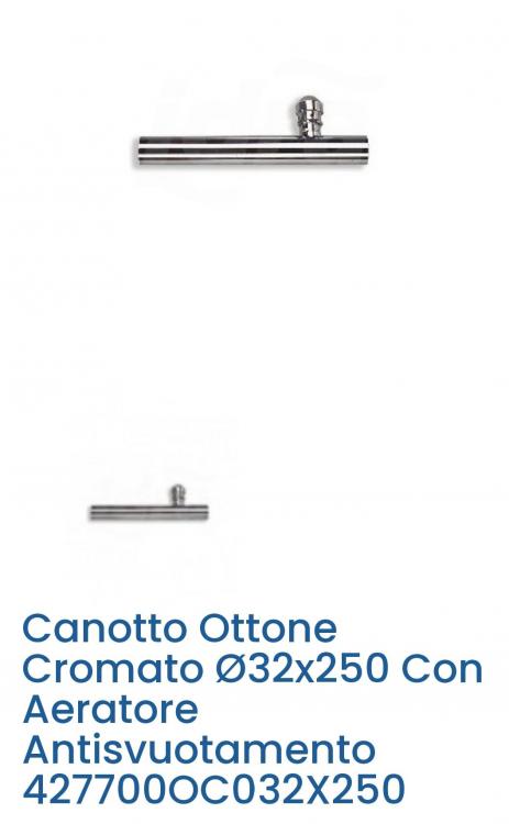

Consigli sfiato scarico
Buongiorno Ho un problema nel bagnetto dove ogni tanto c'è un forte odore di fogna. Parlando con un amico idraulico mi ha suggerito di mettere sul estremità dello sfiato una T , perché dice che a volte con giornate molto ventose o comunque maltempo può essere che il vento faccio da impedimento all'aria. Secondo voi potrebbe essere una soluzione giusta?
Inoltre ci sono due curve a 90° a metà dello sfiato per aggirare un balcone, potrebbe anche essere quello che dà un po' di fastidio? Meglio sostituirle con due curve a 45 gradi?
Si accettano altri consigli. Grazie
Metti uno di questi del diametro della tua colonna
Le curve non sono le responsabili .   Usa una valvola  di questa  di cui sopra e dovresti risolvere .
16 ore fa, robertice ha scritto:
Metti uno di questi del diametro della tua colonna
Grazie per le risposte. Ma dove dovrei inserirla? Nel bagnetto ho una pila, potrei mettere una T dietro il sifone e installare questa valvola, oppure dietro al bidet? Va bene o da una o dall'altra parte?
Va messo alla sommità della colonna dove adesso c'è il tee
Ma pensavo che ti tornava cattivo odore dal tetto quando tira vento
Se il problema è nel bagno devi vedere da dove esce la puzza annusando vicino gli scarichi
27 minuti fa, robertice ha scritto:
Va messo alla sommità della colonna dove adesso c'è il tee
Ma pensavo che ti tornava cattivo odore dal tetto quando tira vento
Se il problema è nel bagno devi vedere da dove esce la puzza annusando vicino gli scarichi
No la puzza esce da dentro il bagnetto, non si riesce a capire da dove
Guarda se c'è una presa di scarico per la lavatrice che esce dal muro dove non c'è nulla attaccato oppure lo scarico della doccia,se c'è oppure se esce puzza dai fori a terra del wc
Fai altre foto
2 minuti fa, robertice ha scritto:
Guarda se c'è una presa di scarico per la lavatrice che esce dal muro dove non c'è nulla attaccato oppure lo scarico della doccia,se c'è oppure se esce puzza dai fori a terra del wc
Fai altre foto
La lavatrice è collegata, la doccia è nell'altro bagno
7 minuti fa, robertice ha scritto:
Cosa c'è prima del lavapanni?
Partendo da sinistra verso destra in ordine ci sono : tubo di scarico condensa caldaia, bidet, piletta e infine lavatrice
Fai una foto al tubo di scarico condensa della caldaia
Anzi no, guarda se il tubo di scarico lavatrice è solo infilato nello scarico a parete e c'è spazio non sigillato
17 ore fa, robertice ha scritto:
Fai una foto al tubo di scarico condensa della caldaia
Questo è il tubo di scarico della condensa ed è ben sigillato con un morsetto da 30 mm. La lavatrice anche è ben sigillata
Ma la puzza la senti tutti i giorni oppure se tira vento?
Quando senti puzza devi inginocchiarti e a naso sentire da dove viene perché a occhio va tutto bene
20 minuti fa, robertice ha scritto:
Ma la puzza la senti tutti i giorni oppure se tira vento?
Quando senti puzza devi inginocchiarti e a naso sentire da dove viene perché a occhio va tutto bene
La puzza non c'è sempre. Ogni tanto, probabilmente quando c'è maltempo o comunque vento.
  • 3 weeks later...
Il 25/2/2022 alle 12:49 , robertice ha scritto:
Ma la puzza la senti tutti i giorni oppure se tira vento?
Quando senti puzza devi inginocchiarti e a naso sentire da dove viene perché a occhio va tutto bene
Buongiorno oggi ho sentito nuovamente puzza e mi sono accorto che proveniva dal bidet. Appena ho messo un po' di acqua ovviamente la puzza è sparita. Com'è possibile e come posso risolvere? La puzza si sentiva anche avvicinando il naso al tubo della condensa caldaia, che poi confluisce dietro al bidet
Fai una foto
Scusa ho visto la foto vecchia
Puoi mettere una valvola sulla linea che da aria in caso di depressione
1 ora fa, robertice ha scritto:
Fai una foto
Scusa ho visto la foto vecchia
Puoi mettere una valvola sulla linea che da aria in caso di depressione
Esattamente dove? Puoi mostrarmi in foto?
Se esce puzza dal bidet vuol dire che si è abbassato il livello d'acqua nel sifone per depressione, e riguardando la prima foto si vede lo sfiato a tetto più piccolo della canna fumaria che dovrebbe essere da 80....quindi sarà da 60... insufficiente per garantire un reintegro
Lo puoi mettere anche da 40 lungo la linea di scarico
