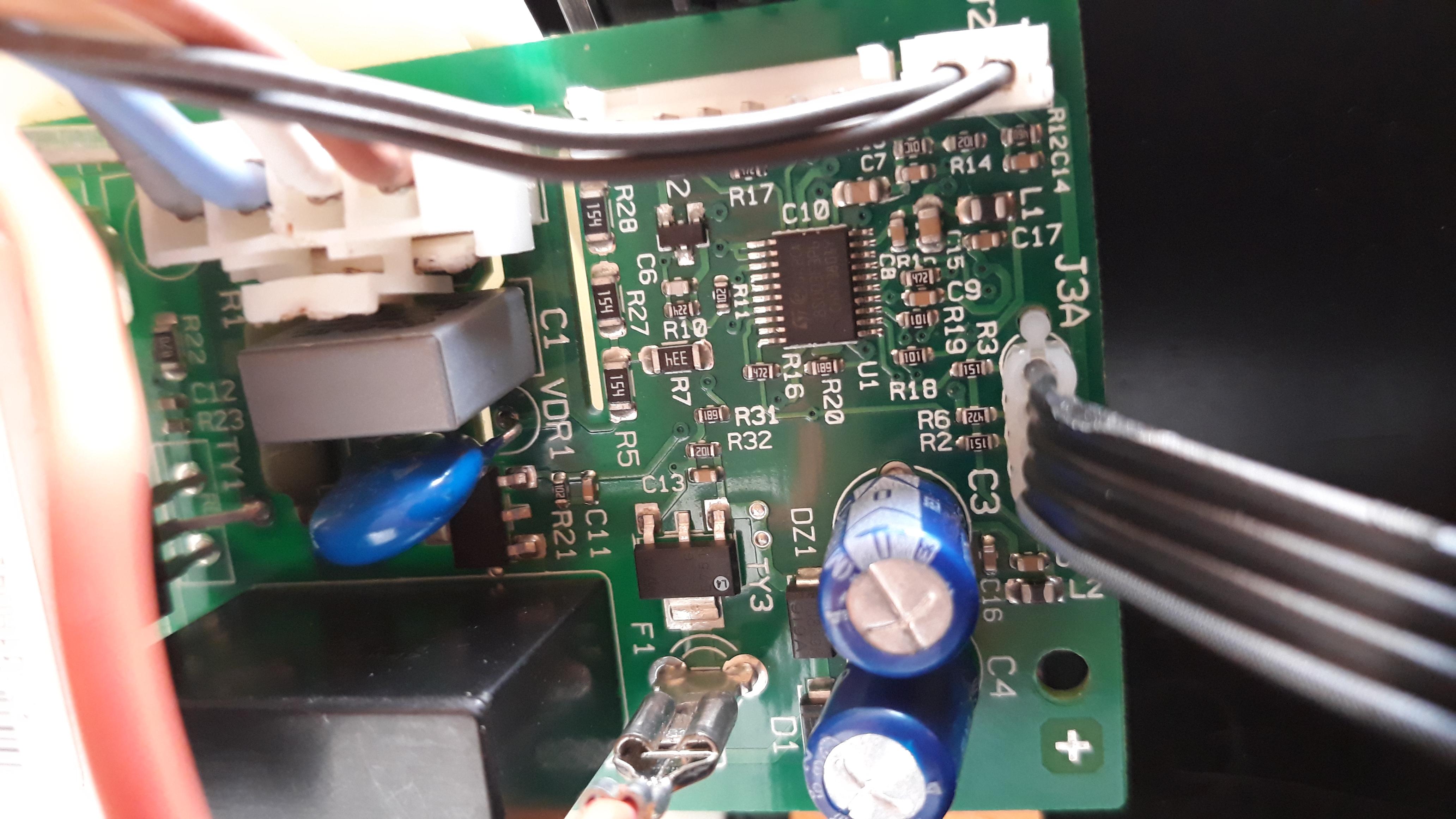

oigres54 Inserito: 23 febbraio 2022 Segnala Share Inserito: 23 febbraio 2022 buongiorno a tutti.mi ritrovo con una macchina caffe lavazza lm jolie che eroga acqua fredda,quando premo il pulsante di accensione parte subito la pompa, prima ancora del lampeggio di riscaldamento ,a volte la spia del pulsante va in allarme con lampeggio veloce. o sostituito il sensore della temperatura ma niente.qualcuno sa dirmi cosa puo essere?la scheda? Link al commento Condividi su altri siti More sharing options...
Ivan Botta Inserita: 23 febbraio 2022 Segnala Share Inserita: 23 febbraio 2022 Quote quando premo il pulsante di accensione parte subito la pompa Parte e poi si ferma, o devi fermarla tu altrimenti andrebbe all'infinito? Se va sempre sembrerebbe un difetto della scheda. Link al commento Condividi su altri siti More sharing options...
oigres54 Inserita: 24 febbraio 2022 Autore Segnala Share Inserita: 24 febbraio 2022 ciao ivan.no la macchina una volta erogata la quantità di caffe desideratobisogna spegnerla premendo di nuovo il pulsante.il fatto è che quanto premo il pulsante di avvio non lampeggia la spia ,sintomo che dovrebbe alimentare la resistenza,cosa che non fa.mentre invece parte subito la pompa erogando acqua fredda.la sonda temperatura che o sostituito lo presa usata su ebay ,non si trova nuova e misurata mi da 108k.posto la sua scheda Link al commento Condividi su altri siti More sharing options...
oigres54 Inserita: 2 marzo 2022 Autore Segnala Share Inserita: 2 marzo 2022 buongiorno. era propio la scheda difettosa,sostituita con una presa su e bay,costo 11 euro Link al commento Condividi su altri siti More sharing options...
