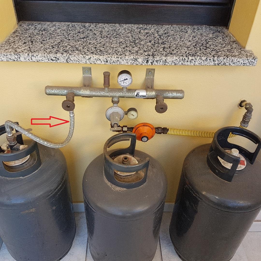

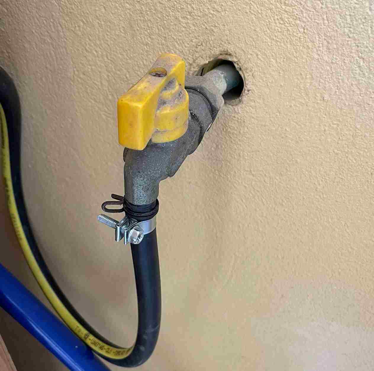

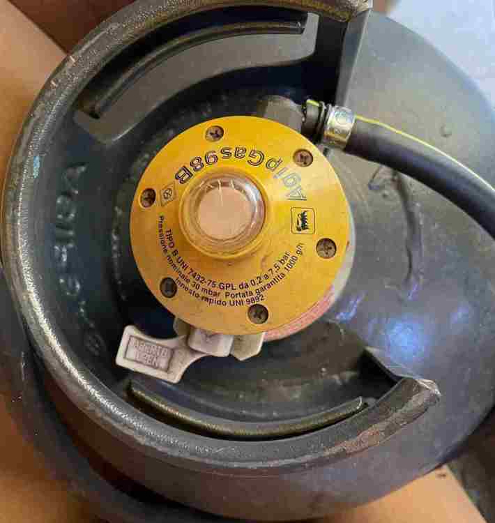

Danilomul Inserito: 23 febbraio 2022 Segnala Inserito: 23 febbraio 2022 Buongiorno a tutti, vorrei sapere se è corretto sostituire il tubo indicato nell' immagine allegata con un tubo specifico per cucine a gas (quelli gialli). Grazie per l'attenzione
Simone Baldini Inserita: 23 febbraio 2022 Segnala Inserita: 23 febbraio 2022 Ci va un tubo che resista alla pressione perchè è prima del riduttore, quello giallo non credo resista, ma comunque contralla.
Danilomul Inserita: 23 febbraio 2022 Autore Segnala Inserita: 23 febbraio 2022 15 minuti fa, Simone Baldini ha scritto: Ci va un tubo che resista alla pressione perchè è prima del riduttore, quello giallo non credo resista, ma comunque contralla. devo controllare la pressione max sopportata dai tubi gialli?
Darlington Inserita: 23 febbraio 2022 Segnala Inserita: 23 febbraio 2022 non capisco per quale motivo dovresti cambiarlo, ed oltre a questo neanche io credo sia adatto. Prendi un flessibile per gas piuttosto
click0 Inserita: 23 febbraio 2022 Segnala Inserita: 23 febbraio 2022 (modificato) flessibile per bombola/rampa gas o qualcosa di simile OT in quelle condizioni l'impianto non è a norma... Modificato: 23 febbraio 2022 da click0
Stefano Dalmo Inserita: 23 febbraio 2022 Segnala Inserita: 23 febbraio 2022 Quel tipo di flessibile è quello che ci vuole , fatto apposta con la leva per non far girare il tubo , quando si collega la bombola . Viene fatto apposta per quell’utilizzo . Come quello di gomma è previsto per altro utilizzo .
Danilomul Inserita: 24 febbraio 2022 Autore Segnala Inserita: 24 febbraio 2022 Il 23/2/2022 alle 17:09 , Darlington ha scritto: non capisco per quale motivo dovresti cambiarlo, ed oltre a questo neanche io credo sia adatto. Prendi un flessibile per gas piuttosto Non crederai che si tratti di un flessibile per acqua ??? 😜😜😜 Il 23/2/2022 alle 18:51 , Stefano Dalmo ha scritto: Quel tipo di flessibile è quello che ci vuole , fatto apposta con la leva per non far girare il tubo , quando si collega la bombola . Viene fatto apposta per quell’utilizzo . Come quello di gomma è previsto per altro utilizzo . Esatto, avevo intenzione di sostituirlo perchè col tempo (pochi mesi a dire il vero) tende a perdere flessibilità
Danilomul Inserita: 25 febbraio 2022 Autore Segnala Inserita: 25 febbraio 2022 Il 23/2/2022 alle 18:44 , click0 ha scritto: OT in quelle condizioni l'impianto non è a norma... Per quale motivo non è a norma?
Danilomul Inserita: 26 febbraio 2022 Autore Segnala Inserita: 26 febbraio 2022 21 ore fa, click0 ha scritto: Grazie mille
robertice Inserita: 1 marzo 2022 Segnala Inserita: 1 marzo 2022 Il secondo rubinetto della rampa gas deve essere collegato o tappato.
Darlington Inserita: 1 marzo 2022 Segnala Inserita: 1 marzo 2022 (modificato) Il 24/2/2022 alle 21:04 , Danilomul ha scritto: perchè col tempo (pochi mesi a dire il vero) tende a perdere flessibilità si becca il sole diretto? abiti in una zona particolarmente fredda? a parte che non ho molta simpatia per le bombole fuori (dentro almeno stanno a temperatura controllata e nel raro caso in cui dovessero esplodere sinceramente fa poca differenza averle dentro o fuori; al massimo fuori sei un po' più coperto per quanto riguarda le perdite, almeno sul tratto iniziale della linea), ma se il flessibile si deteriora rapidamente forse è colpa delle condizioni ambientali, io piuttosto prenderei un armadietto di plastica e coprirei l'assieme bombole e centralina, alla peggio se vuoi evitare accumulo apri un foro in basso comunque oggi ho montato proprio uno di quei tubi gialli e nella confezione era ben indicata la pressione max di 0.5 bar, quindi non ce li puoi attaccare direttamente alla bombola che esce a 3 bar e comunque in ogni caso non ci riusciresti perché il filetto delle bombole è sinistro, quello del tubo giallo è destro Modificato: 1 marzo 2022 da Darlington
mrgianfranco Inserita: 2 marzo 2022 Segnala Inserita: 2 marzo 2022 (modificato) Vista la cifra irrisoria del flessibile ogni tanto vanno sostituiti...anche perchè se poi perde ti svuota la bombola che ai giorni d'oggi costano un patrimonio!Se poi le bombole riesci a coprirle da sole e intemperie sarebbe meglio ...a casa mia il sole ha fatto brutti scherzi su quei flessibili e anche sui regolatori di pressione... Una curiosità ma li le bombole del gpl non hanno valvola? Modificato: 2 marzo 2022 da mrgianfranco
Danilomul Inserita: 4 marzo 2022 Autore Segnala Inserita: 4 marzo 2022 Il 1/3/2022 alle 22:12 , robertice ha scritto: Il secondo rubinetto della rampa gas deve essere collegato o tappato. Il 1/3/2022 alle 22:51 , Darlington ha scritto: si becca il sole diretto? abiti in una zona particolarmente fredda? a parte che non ho molta simpatia per le bombole fuori (dentro almeno stanno a temperatura controllata e nel raro caso in cui dovessero esplodere sinceramente fa poca differenza averle dentro o fuori; al massimo fuori sei un po' più coperto per quanto riguarda le perdite, almeno sul tratto iniziale della linea), ma se il flessibile si deteriora rapidamente forse è colpa delle condizioni ambientali, io piuttosto prenderei un armadietto di plastica e coprirei l'assieme bombole e centralina, alla peggio se vuoi evitare accumulo apri un foro in basso comunque oggi ho montato proprio uno di quei tubi gialli e nella confezione era ben indicata la pressione max di 0.5 bar, quindi non ce li puoi attaccare direttamente alla bombola che esce a 3 bar e comunque in ogni caso non ci riusciresti perché il filetto delle bombole è sinistro, quello del tubo giallo è destro Il 2/3/2022 alle 08:54 , mrgianfranco ha scritto: Vista la cifra irrisoria del flessibile ogni tanto vanno sostituiti...anche perchè se poi perde ti svuota la bombola che ai giorni d'oggi costano un patrimonio!Se poi le bombole riesci a coprirle da sole e intemperie sarebbe meglio ...a casa mia il sole ha fatto brutti scherzi su quei flessibili e anche sui regolatori di pressione... Una curiosità ma li le bombole del gpl non hanno valvola? Che dire, ancora grazie a tutti per i preziosi consigli! mrgianfranco, sono esattamente come le vedi in foto
