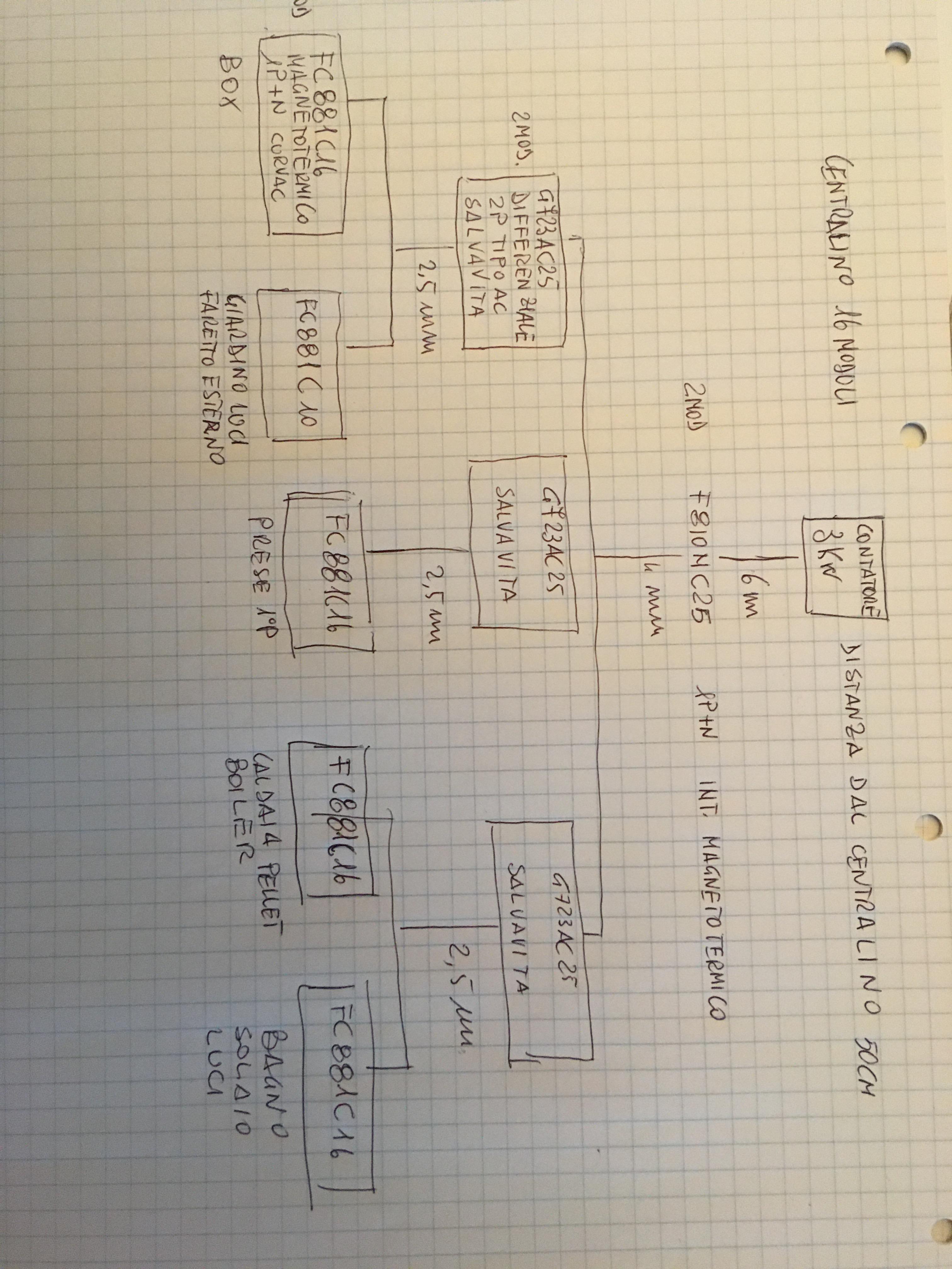

t357021 Inserito: 23 febbraio 2022 Segnala Inserito: 23 febbraio 2022 Salve a tutti, ho acquistato una piccola casa (baita) in montagna (30 mq su 2 piani) è volevo revedere l'impianto elettrico. Ho letto varie conversazioni che mi hanno aiutato a farmi un idea su come approcciare il problema. Mi piacerebbe avere un vostro parere su come ho pensato la progettazione del centralino. Oltre a capire se quello che ho pensato va bene ho il dubbio sulla protezione che riguarda il magnetotermico subito sotto il contatore. Contatore 3Kw a 50cm dal centralino Centralino 16 moduli Magnetotermico F810NC25 collegato con fili 6 mm al contatore a valle i Differenziali collegati con fili da 4 mm. 1° Differenziale Salvavita G723AC25 sotto Magnetotermico FC881C16 collegamento BOX (P.T.) Magnetotermico FC881C10 collegamento GIARDINO e FARETTO ESTERNO 2° Differenziale Salvavita G723AC25 sotto Magnetotermico FC881C16 collegamento PRESE 1° Piano 3° Differenziale Salvavita G723AC25 sotto Magnetotermico FC881C16 collegamento CALDAIA a PELLET e BOILER Magnetotermico FC881C16 collegamento BAGNO, SOLAIO e LUCI Vi inserisco uno schema per chiarire meglio. Grazie in anticipo per i vostri consigli
t357021 Inserita: 25 febbraio 2022 Autore Segnala Inserita: 25 febbraio 2022 Buongiorno, nessun commento? dove ho sbagliato nel porre il quesito?
reka Inserita: 25 febbraio 2022 Segnala Inserita: 25 febbraio 2022 mi sembrano inutili 3 differenziali, due raggruppali e mettine uno in classe F piuttosto.. non capisco perchè passare al 4mmq, dopo un C25 io manterrei comunque dei 6mmq. e non capisco il dubbio sul primo C25
t357021 Inserita: 25 febbraio 2022 Autore Segnala Inserita: 25 febbraio 2022 5 ore fa, reka ha scritto: mi sembrano inutili 3 differenziali, due raggruppali e mettine uno in classe F piuttosto.. non capisco perchè passare al 4mmq, dopo un C25 io manterrei comunque dei 6mmq. e non capisco il dubbio sul primo C25 Grazie reka in effetti in un primo momento avevo messo “le prese 1 P” insieme al differenziale della caldaia, poi ho pensato ad una maggiore suddivisione per eventuale ricerca guasti. Il tipo F al posto di quale dovrei metterlo? per quanto riguarda la sezione del filo adotterò 4mm. Poi uscirò con 2,5 mm verso le utenze. Per il C25 sotto al contatore posso mettere un sezionatore (come interruttore generale) o è meglio mantenere il magnetotermico? Detto questo mi pare di capire che il tuo parere sia positivo. grazie
t357021 Inserita: 25 febbraio 2022 Autore Segnala Inserita: 25 febbraio 2022 6 ore fa, reka ha scritto: mi sembrano inutili 3 differenziali, due raggruppali e mettine uno in classe F piuttosto.. non capisco perchè passare al 4mmq, dopo un C25 io manterrei comunque dei 6mmq. e non capisco il dubbio sul primo C25 Grazie reka in effetti in un primo momento avevo messo “le prese 1 P” insieme al differenziale della caldaia, poi ho pensato ad una maggiore suddivisione per eventuale ricerca guasti. Il tipo F al posto di quale dovrei metterlo? per quanto riguarda la sezione del filo adotterò 4mm. Poi uscirò con 2,5 mm verso le utenze. Per il C25 sotto al contatore posso mettere un sezionatore (come interruttore generale) o è meglio mantenere il magnetotermico? Detto questo mi pare di capire che il tuo parere sia positivo. Ancora una cosa per i differenziali devo mettere quelli magnetotermici o puri? grazie
piergius Inserita: 26 febbraio 2022 Segnala Inserita: 26 febbraio 2022 23 ore fa, t357021 ha scritto: Per il C25 sotto al contatore posso mettere un sezionatore (come interruttore generale) o è meglio (*) mantenere il magnetotermico (*) Non è "meglio", È Obbligatorio il Magnetotermico Generale di Impianto. Inoltre i Differenziali devono essere protetti da un Magnetotermico. Buona serata !
t357021 Inserita: 26 febbraio 2022 Autore Segnala Inserita: 26 febbraio 2022 1 ora fa, piergius ha scritto: (*) Non è "meglio", È Obbligatorio il Magnetotermico Generale di Impianto. Inoltre i Differenziali devono essere protetti da un Magnetotermico. Buona serata ! Grazie piergius, quindi va bene la soluzione iniziale. ancora una cosa i differenziali devono essere puri o magnetotermici?
Maurizio Colombi Inserita: 26 febbraio 2022 Segnala Inserita: 26 febbraio 2022 Io riscriverei questa frase. 2 ore fa, piergius ha scritto: È Obbligatorio il Magnetotermico Generale di Impianto. con la seguente: "È obbligatorio il generale quadro", magari senza evidenziarla...
t357021 Inserita: 26 febbraio 2022 Autore Segnala Inserita: 26 febbraio 2022 1 ora fa, Maurizio Colombi ha scritto: Io riscriverei questa frase. con la seguente: "È obbligatorio il generale quadro", magari senza evidenziarla... Scusa Maurizio non ho capito la sottigliezza. Mi pare di aver capito che quanto pensato all’inizio vada bene. Sono certo che un generale ci vada, la domanda è se un sezionatore o un magnetotermico, piergius segnala che è obbligatorio un magnetotermico. l’altra domanda che rimane se i differenziali devono essere puri o magnetotermici. Grazie
t357021 Inserita: 2 marzo 2022 Autore Segnala Inserita: 2 marzo 2022 Buongiorno leggendo e rileggendo i vari post si dice che per un centralino con contatore da 3kw deve prevedersi un MT generale da 25A e almeno 2 MTD ( da 25A o da 16A?). Volevo chiedervi come mai la normativa prevede un MT da 25A quando il contatore può arrivare al max a 16A? Sicuramente sbaglio ma mi chiedo perché non mettere i vari MT e MTD a 16A? Dov’è che non capisco?
piergius Inserita: 2 marzo 2022 Segnala Inserita: 2 marzo 2022 I MagnetoTermici vengono proporzionati alla Sezione delle Linee che hanno a valle. Se il Contatore fosse lontano potrebbe aver senso mettere un Generale più basso, per 3kW da 13A, in modo che scatti in casa. Buona giornata !
t357021 Inserita: 2 marzo 2022 Autore Segnala Inserita: 2 marzo 2022 1 ora fa, piergius ha scritto: I MagnetoTermici vengono proporzionati alla Sezione delle Linee che hanno a valle. Se il Contatore fosse lontano potrebbe aver senso mettere un Generale più basso, per 3kW da 13A, in modo che scatti in casa. Buona giornata ! Grazie piergius nel mio caso il contatore è attaccato al centralino, esagero ci saranno 50cm di cavo da 6mm. Quello che voglio dire per un sovraccarico di 16A il contatore scatterebbe comunque.
t357021 Inserita: 2 marzo 2022 Autore Segnala Inserita: 2 marzo 2022 24 minuti fa, t357021 ha scritto: Grazie piergius nel mio caso il contatore è attaccato al centralino, esagero ci saranno 50cm di cavo da 6mm. Quello che voglio dire per un sovraccarico di 16A il contatore scatterebbe comunque. Il mio ragionamento è, sicuramente sbagliato, assumendo che il contatore da 3kw scatta se si supera un assorbimento di 16A, se non voglio che scatti sotto di lui devo mettere qualcosa di più sensibile ma non superiore di Ampere. Immaginando MT e MTD da 25A sotto il contatore questi non sentiranno il sovraccarico di 16A ma li sentirà il contatore. Cosa c’è di sbagliato nel mio ragionamento?
reka Inserita: 2 marzo 2022 Segnala Inserita: 2 marzo 2022 il contatore da 3kW scatta a 4kW o a meno di 4 ma dopo 180 minuti mi pare..
t357021 Inserita: 2 marzo 2022 Autore Segnala Inserita: 2 marzo 2022 7 ore fa, reka ha scritto: il contatore da 3kW scatta a 4kW o a meno di 4 ma dopo 180 minuti mi pare.. Questo non mi aiuta a capire. Quindi è per questo che bisogna mettere un MT da 25A? Anche fosse 4kw sono poco più di 16A. Con MT da 16A (come generale) e due/tre MTD sempre da 16A non scatterebbero loro prima del contatore?
reka Inserita: 3 marzo 2022 Segnala Inserita: 3 marzo 2022 non specifica che ci vuole un C25 come generale, viene usato il C25 perchè gli impianti devono essere dimensionati per 6kW probabilmente. tu puoi benissimo mettere un C20 come generale.. nel tuo caso la cosa importante è che sia protetto con Icc da 6000A e non un 4500 quindi il tuo codice non va bene comunque
t357021 Inserita: 3 marzo 2022 Autore Segnala Inserita: 3 marzo 2022 53 minuti fa, reka ha scritto: non specifica che ci vuole un C25 come generale, viene usato il C25 perchè gli impianti devono essere dimensionati per 6kW probabilmente. tu puoi benissimo mettere un C20 come generale.. nel tuo caso la cosa importante è che sia protetto con Icc da 6000A e non un 4500 quindi il tuo codice non va bene comunque Quindi, aldilà delle sigle e mi scuso averle inserite nel primo post, quello che potrebbe andar bene per il mio centralino 1 MT 20A 6ka come Generale, sotto due o tre MTD 16A 4,5ka per dividere i servizi e ancora a valle MT 10A 4,5ka per le varie utenze. Potrebbe funzionare?
reka Inserita: 3 marzo 2022 Segnala Inserita: 3 marzo 2022 se usi gli MTD devi usarli anche da 10A... oppure usi i puri con a valle gli MT
t357021 Inserita: 3 marzo 2022 Autore Segnala Inserita: 3 marzo 2022 5 ore fa, reka ha scritto: se usi gli MTD devi usarli anche da 10A... oppure usi i puri con a valle gli MT Cioè dici: cosa vuol dire “se usi gli MTD”? Non credo di non poterli usare, devo. MT 20A 6ka come Generale sotto due/tre MTD 10A 4,5ka sotto i vari MT 10A 4,5ka Come mai devono essere tutti da 10A?
piergius Inserita: 3 marzo 2022 Segnala Inserita: 3 marzo 2022 L' attuale architettura del Quadro consta di 3 Rami, ciascuno formato da 1 Differenziale Puro che alimenta 1 o 2 Linee tramite i relativi MagnetoTermici. Ad es. nel caso della Linea prese 1° Piano, un MagnetoTermicoDifferenziale C16-idn30mA avrebbe assolto con minore ingombro le funzioni di entrambi gli Interruttori ora installati. Di solito si può dedicare un M. T. D. alla Linea che alimenta Congelatore, Frigo + eventuali Servizi Essenziali affinché le Dispersioni causate dai grandi Elettrodomestici non interferiscano con essi. Quindi possono coesistere alcune Linee sotto un Differenziale Puro con più M. T. a valle, altre Linee con il proprio M. T. D. dedicato. Buona serata !
t357021 Inserita: 3 marzo 2022 Autore Segnala Inserita: 3 marzo 2022 6 minuti fa, piergius ha scritto: L' attuale architettura del Quadro consta di 3 Rami, ciascuno formato da 1 Differenziale Puro che alimenta 1 o 2 Linee tramite i relativi MagnetoTermici. Ad es. nel caso della Linea prese 1° Piano, un MagnetoTermicoDifferenziale C16-idn30mA avrebbe assolto con minore ingombro le funzioni di entrambi gli Interruttori ora installati. Di solito si può dedicare un M. T. D. alla Linea che alimenta Congelatore, Frigo + eventuali Servizi Essenziali affinché le Dispersioni causate dai grandi Elettrodomestici non interferiscano con essi. Quindi possono coesistere alcune Linee sotto un Differenziale Puro con più M. T. a valle, altre Linee con il proprio M. T. D. dedicato. Buona serata ! Piergius cerco di tradurre cosa ho capito: 1 MTD 16A idn30mA per le prese 1 D puro (di quanti A? 16?) con a valle i vari MT 10 Deduco che non è necessario il MT sotto il contatore in quanto il montante è di solo 50cm. Faccio notare che nel mio caso non ho particolari elettrodomestici, giusto il frigo. Ci sono le prese dove ovviamente si può collegare qualsiasi cosa dalla luce sul comodino alla stufetta. Poi ho la caldaia a pellet e boiler. Se ho capito bene posso gestire tutto questo tramite un differenziale puro con sotto gli MT.
piergius Inserita: 4 marzo 2022 Segnala Inserita: 4 marzo 2022 21 ore fa, t357021 ha scritto: Deduco che non è necessario il MT sotto il contatore in quanto il montante è di solo 50cm. Nel caso in esame, dato per certo: [È obbligatorio il generale quadro] con Potere di Interruzione da6000A (che funge anche da Generale Impianto), Visti anche i pochi apparecchi utilizzati, quelli della risposta precedente erano solo esempi di utilizzo di un M. T. D. se necessario a salvaguardia del contenuto del Frigo. A questo punto , se il funzionamento non è critico, puoi anche aggiornare il solo Interruttore Generale, lasciare in opera i 3 Differenziali Puri, uno dedicato alla parte esterna, uno Prese 1° Piano, l' altro ai Servizi interni. Buona serata !
t357021 Inserita: 5 marzo 2022 Autore Segnala Inserita: 5 marzo 2022 15 ore fa, piergius ha scritto: Nel caso in esame, dato per certo: [È obbligatorio il generale quadro] con Potere di Interruzione da6000A (che funge anche da Generale Impianto), Visti anche i pochi apparecchi utilizzati, quelli della risposta precedente erano solo esempi di utilizzo di un M. T. D. se necessario a salvaguardia del contenuto del Frigo. A questo punto , se il funzionamento non è critico, puoi anche aggiornare il solo Interruttore Generale, lasciare in opera i 3 Differenziali Puri, uno dedicato alla parte esterna, uno Prese 1° Piano, l' altro ai Servizi interni. Buona serata ! Grazie piergius un ultima cosa i differenziali puri possono essere da 16A o devo mettere 25A? Ovviamente il generale va di conseguenza
t357021 Inserita: 5 marzo 2022 Autore Segnala Inserita: 5 marzo 2022 5 ore fa, t357021 ha scritto: Grazie piergius un ultima cosa i differenziali puri possono essere da 16A o devo mettere 25A? Ovviamente il generale va di conseguenza Forse non era la domanda giusta. A questo punto avendo 3 differenziali puri ( che se ho capito bene esistono solo da 25A) di quanto deve essere il MT Generale? Posso pensare di ridurre a due i differenziali puri e mettere un MTD 16A solo per le prese?
