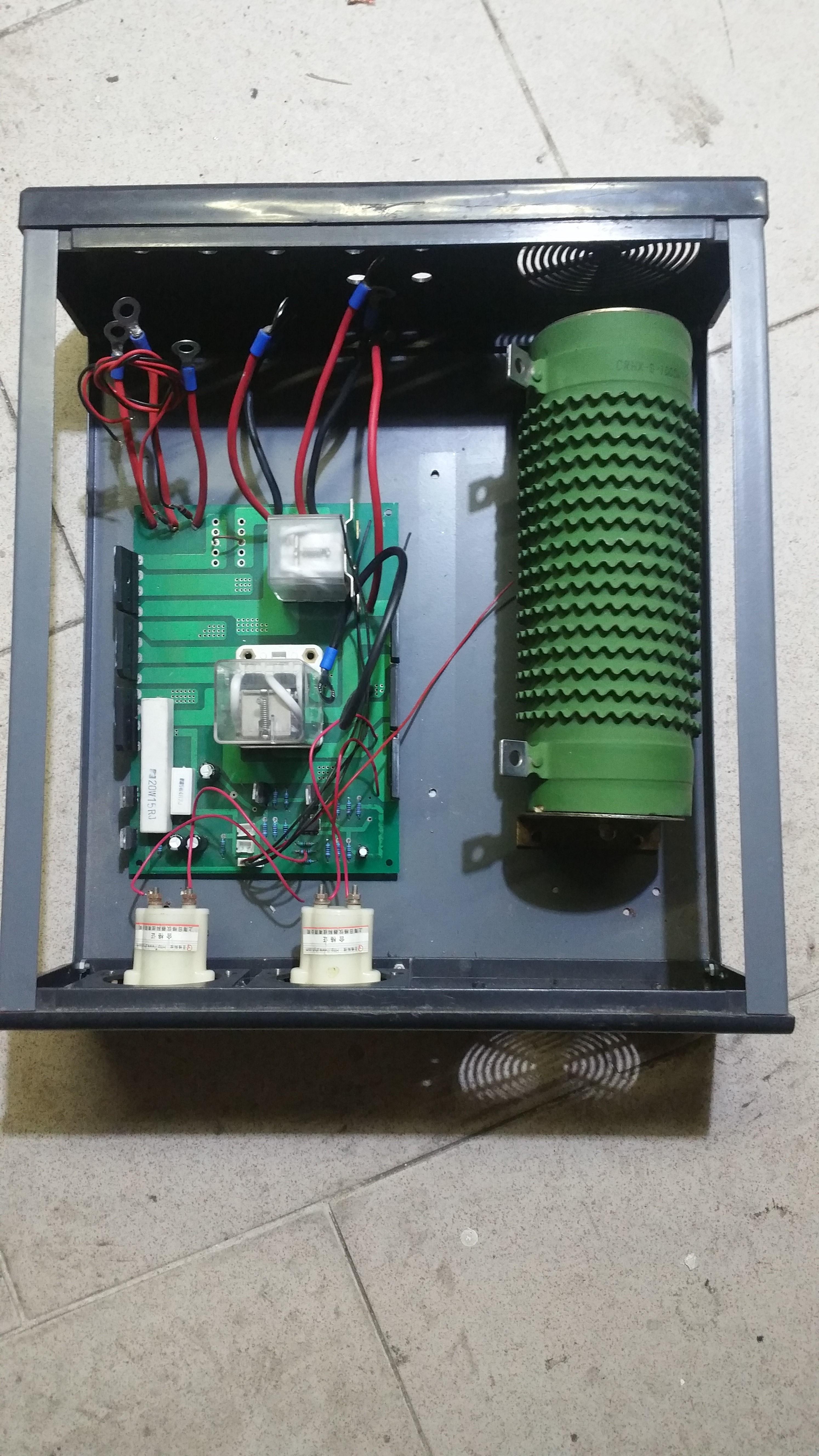

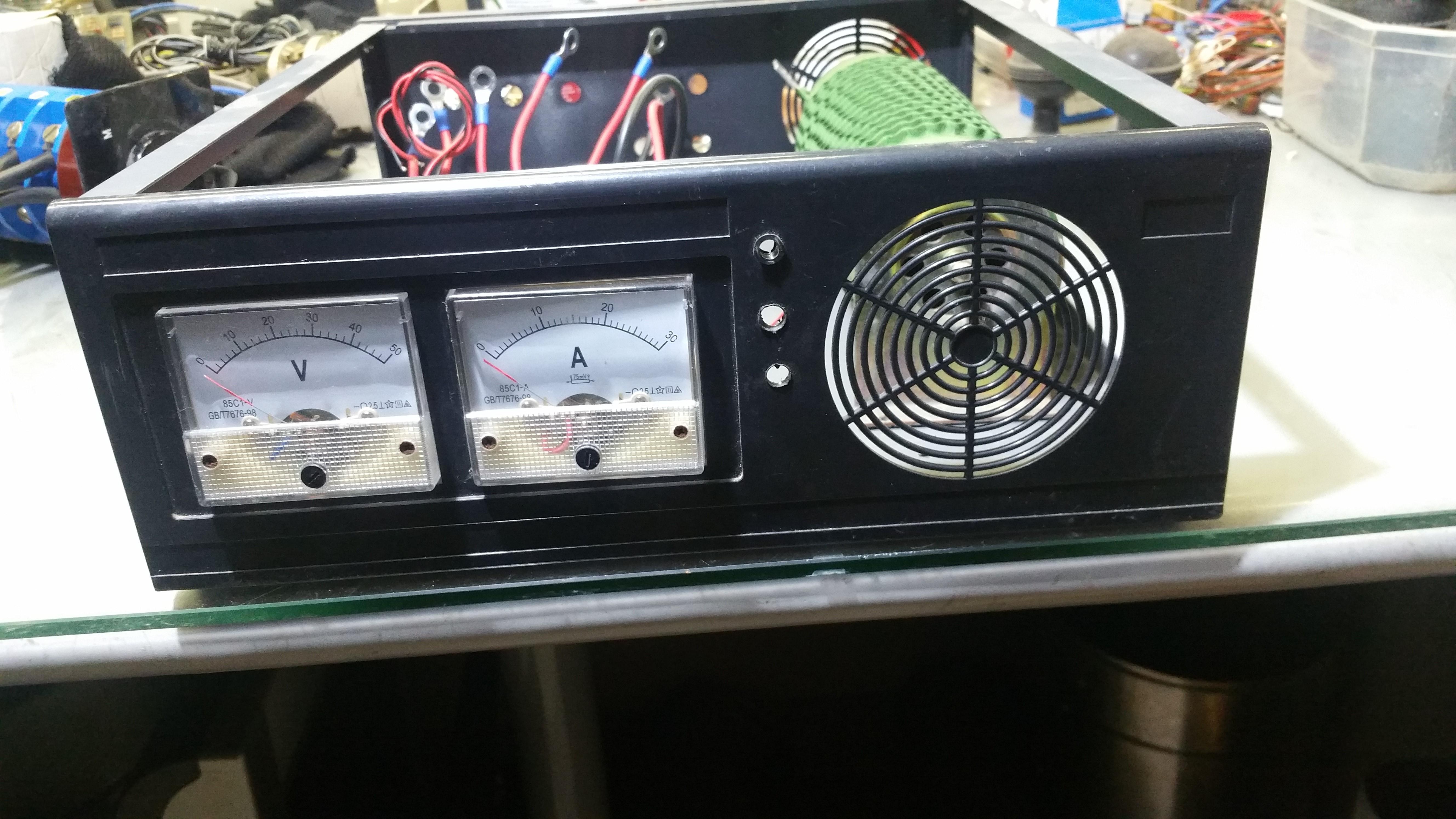

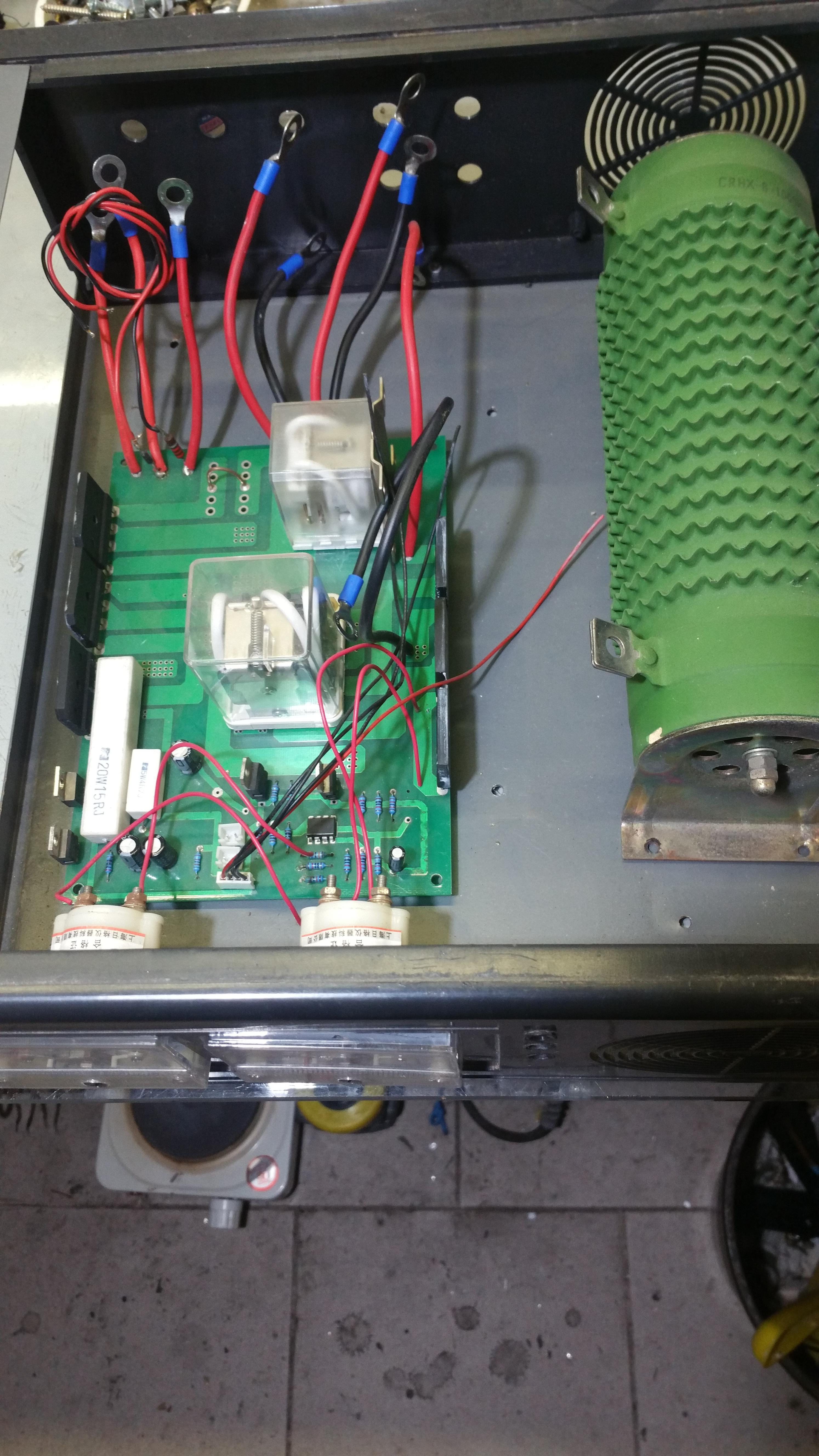

Regolatore di tensione per generatore eolico
Filippo Trombetta
Buona sera  a tutto il Gruppo. Devo riparare anzi riassemblare un regolatore per pala eolica mi è stato consegnato a pezzi tutto smontato e privo di marca e modello. Mi servirebbe uno schema di massima e le caratteristiche se possibile. Allego le foto del regolatore per dare la possibilità di comprendere la situazione non è riportata nessuna marca o modello. Se qualcuno del Guppo può aiutarmi. Grazie. Un cordiale saluto.
20220218_120628.thumb.jpg.7f090dc08b1bd033b83c745c348674a6.jpg20220218_120602.thumb.jpg.90279b9383bb05864a540ed39f44897a.jpg20220218_120608.thumb.jpg.5dd2804576d145be1be57b88f3897d0a.jpg
