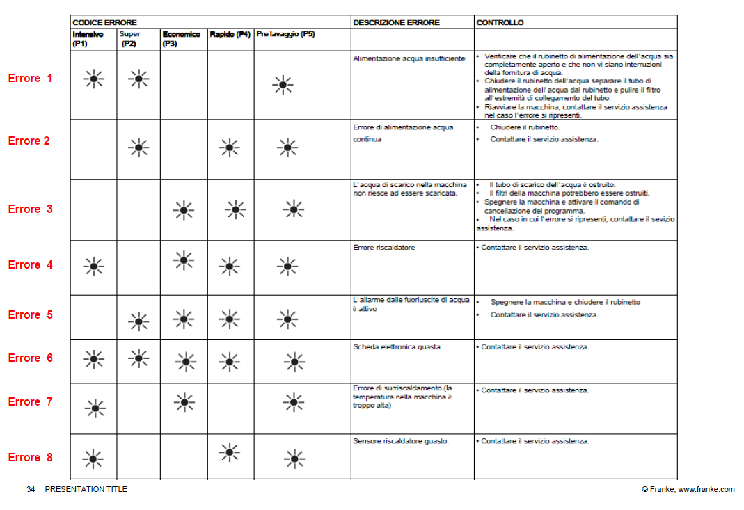

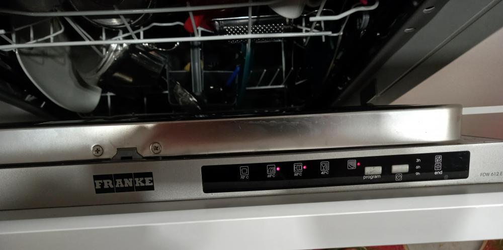

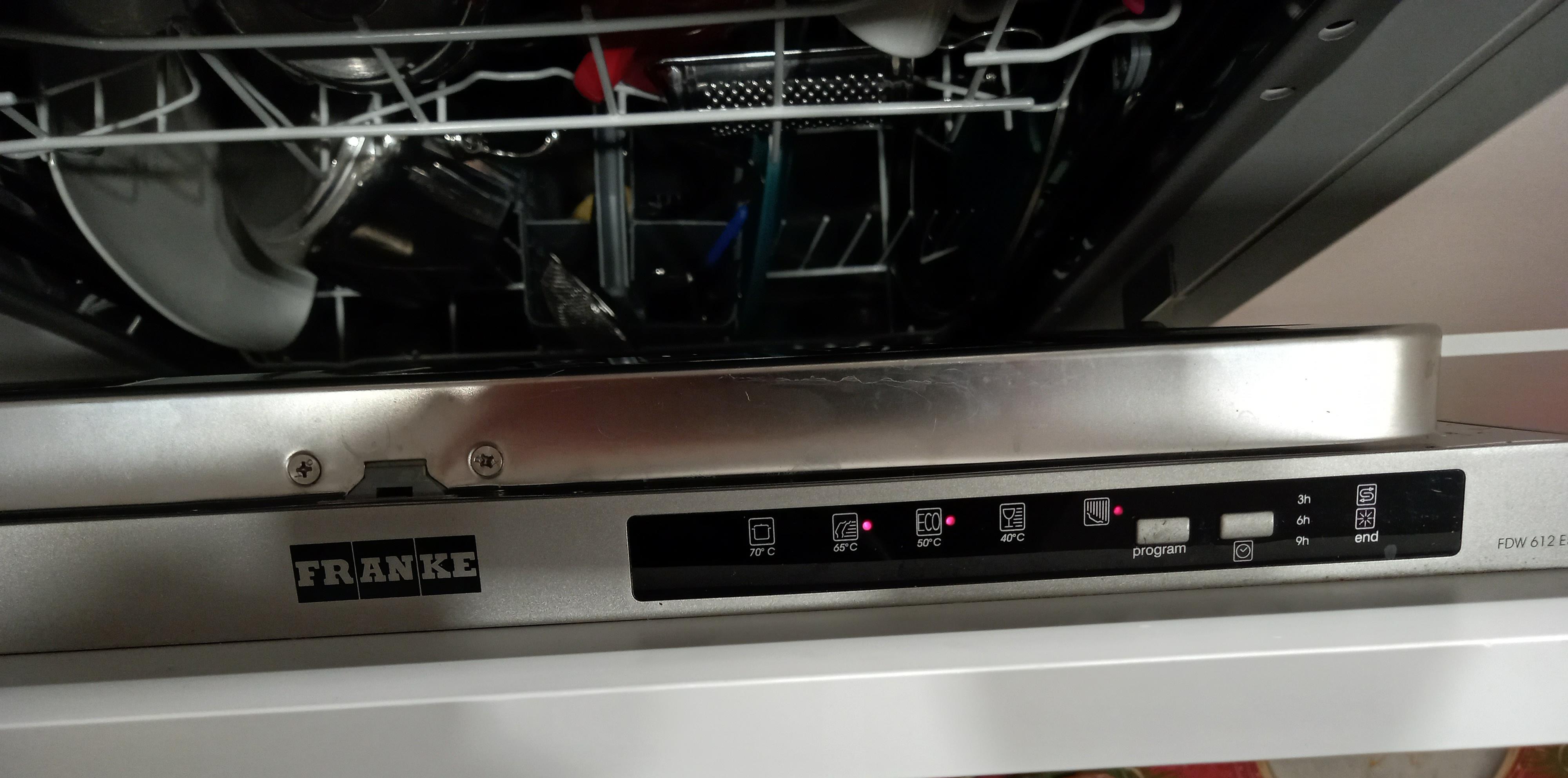

Marco Martino 7 Inserito: 24 febbraio 2022 Segnala Inserito: 24 febbraio 2022 (modificato) Buongiorno a tutti. All'improvviso la lavastoviglie Franke fdw 612 e5p a+ non parte più. Quando la accendo, non parte, sento solo l'acqua nello scarico e dopo un minuto di circa va in blocco e si accendono le tre spie come allegato (2^ - 3^ - 5^). Qualcuno sa dirmi cosa è successo e cosa dovrei fare per risolvere il problema? Grazie Modificato: 24 febbraio 2022 da Marco Martino 7
Stefano Dalmo Inserita: 24 febbraio 2022 Segnala Inserita: 24 febbraio 2022 6 ore fa, Marco Martino 7 ha scritto: sento solo l'acqua nello scarico Scusa ,ma non capisco . Che intendi senti l'acqua nello scarico ! Senti la pompa in moto ? E non scarica l'acqua nel pozzetto ? O la scarica rimanendo in moto ? O se non sai se scarica, metti tu a mano L'acqua nel pozzetto e vedi se scarica .
Marco Martino 7 Inserita: 25 febbraio 2022 Autore Segnala Inserita: 25 febbraio 2022 Ciao Stefano, programmo come solito a 65°. Sento la pompa e vedo lo scarico di acqua nel pozzetto, chiudo lo sportello e dopo un minuto circa si accendono le tre spie e sento solo il bip che segnala il blocco. Ovviamente non scorre nemmeno più l'acqua nel pozzetto.
qualcuno Inserita: 17 marzo 2023 Segnala Inserita: 17 marzo 2023 mi aggncio a questo posto per porre un'altra domanda ,sulla stessa lavastoviglie,funizona un soio programma quello a 65°tutti gli altri sono muti,cambio direttamente la scheda o suggerite altro?
