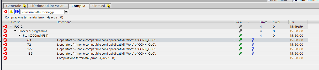

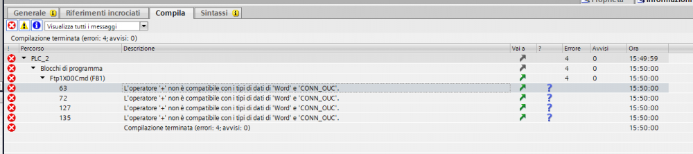

Problema FB "Ftp1X00Cmd" scrittura su server FTP
Buongiorno,
sto cercando di creare una comunicazione con un Client FTP, e mi sto documentando qui
https://support.industry.siemens.com/cs/document/81367009/comunicazione-client-ftp-con-s7-1200-1500?dti=0&lc=it-WW
Purtroppo quando vado in compilazione ricevo i seguenti errori, e non ne capisco l'origine dato che il software l'ho scaricato da mamma Siemens.
Utilizzo la V16 update 4.
Ho utilizzato in passato, senza problemi, la versione 3.3 dello stesso progetto scaricato sempre da li, ma che si apriva col tia14.
gli stessi passi come per esempio il :
#statDataConnectionParameter.LocalPort := 2000 + #statDataConnectionParameter.ID;
nel tia14 alla compilazione non danno errore.
In effetti aprendolo con il TIA V15.1 non da errore, mentre nella conversione con il V16 si. Misteri
