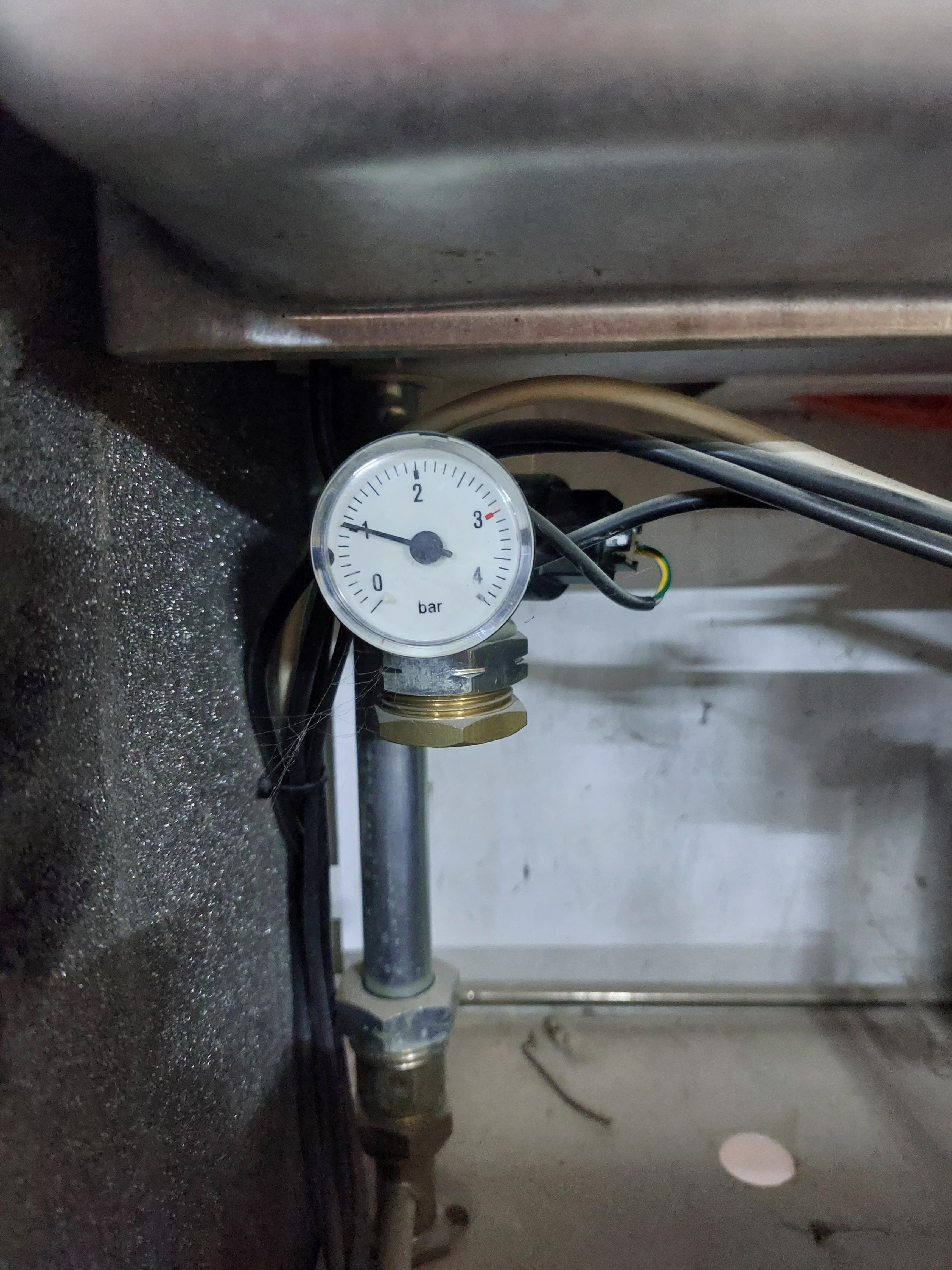

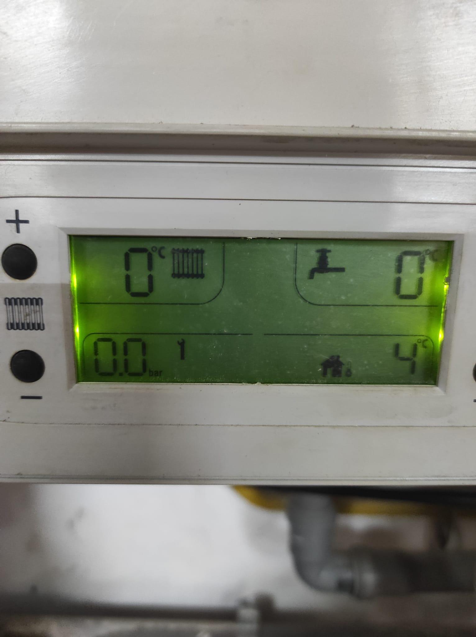

AleBruno Inserito: 24 febbraio 2022 Segnala Share Inserito: 24 febbraio 2022 Buonasera... ho una caldaia ferroli mod fersystem 35A Mentre funzionava è andata in blocco... ora mi crea questo problema sull lcd E non parte più... Il manometro della pressione da 1bar come sempre La ventola continua a girare e non si accende... aiutatemi vi pregoooooo Link al commento Condividi su altri siti More sharing options...
Stefano Dalmo Inserita: 24 febbraio 2022 Segnala Share Inserita: 24 febbraio 2022 Ma sul display leggo OO bar ? Quindi per lei non c'è acqua ! O sbaglio ? Link al commento Condividi su altri siti More sharing options...
vincenzo barberio Inserita: 24 febbraio 2022 Segnala Share Inserita: 24 febbraio 2022 Salve, visto che il manometro analogico indica la pressione di 1 bar, potrebbe essere che sia guasto il trasduttore di pressione, oppure che non rilevi la stessa a causa di ostruzione dell'orifizio. Link al commento Condividi su altri siti More sharing options...
