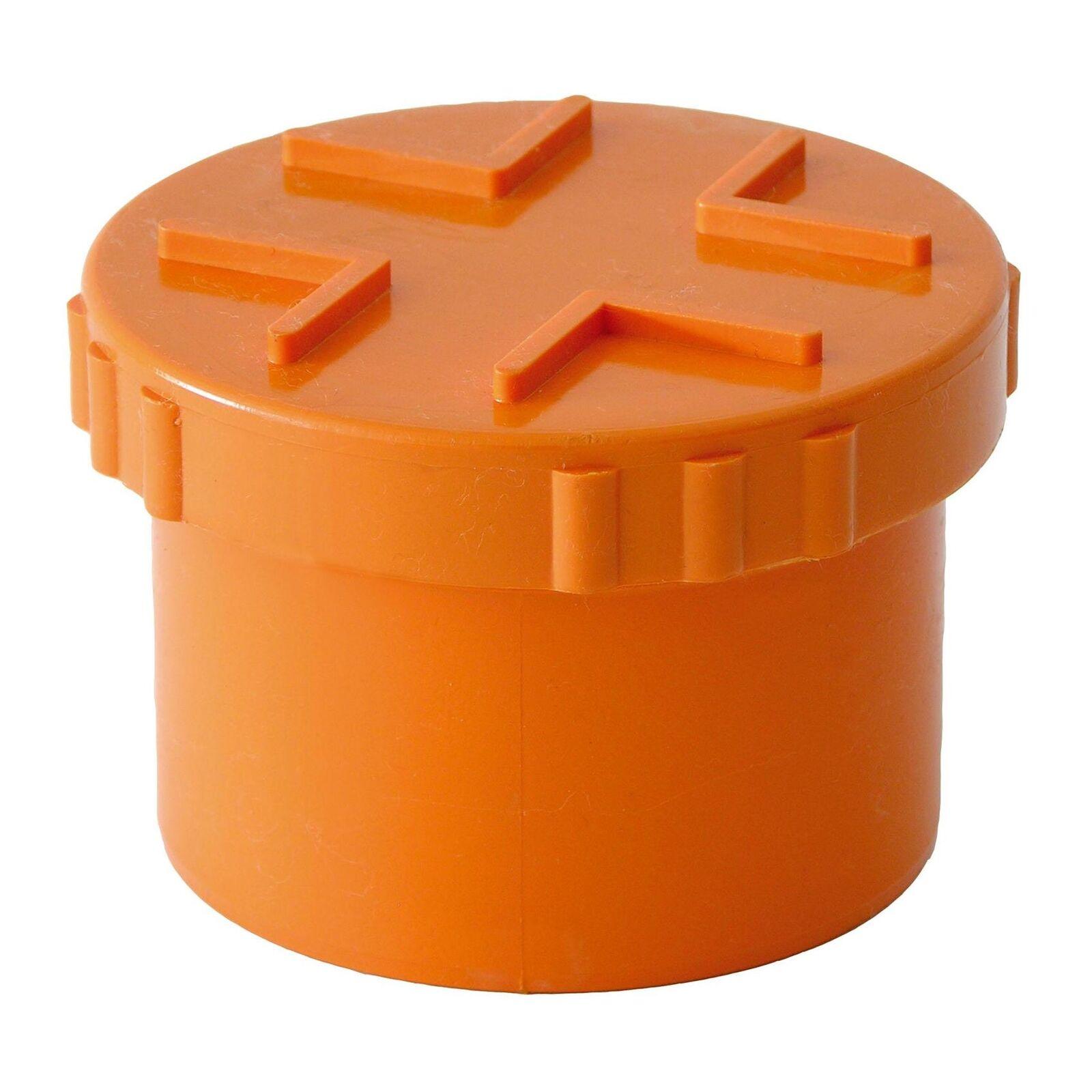

aiuto sifone firenze
salve a tutti, mi serve un'aiuto per il tappo d'inspezione di uno sifone firenze (acque nere), gli operai facendo la pulizia del tombino lo hanno perso, ho misurato il diametro del tubo era 11,3 o 11,4 cm.L'ho cercato dovunque non lo ho trovato si trovano da 10, 11, 12.5 e cosi via ,ho provato sia il 11 risulta legermente piccolo, sia il 12,5 troppo grande, chiedo se c'é magari uno che fa l'idraulico per trovare una soluzione; l'impianto é stato rializzato fine anni 70.
Grazie!
Ciao,
cerca un tappo maschio da 110 in PVC avvitato oppure 100 e lo porti a110, poi scaldi la testa filettata del sifone (se serve) e ci metti il tappo.... incollato ovviamente
