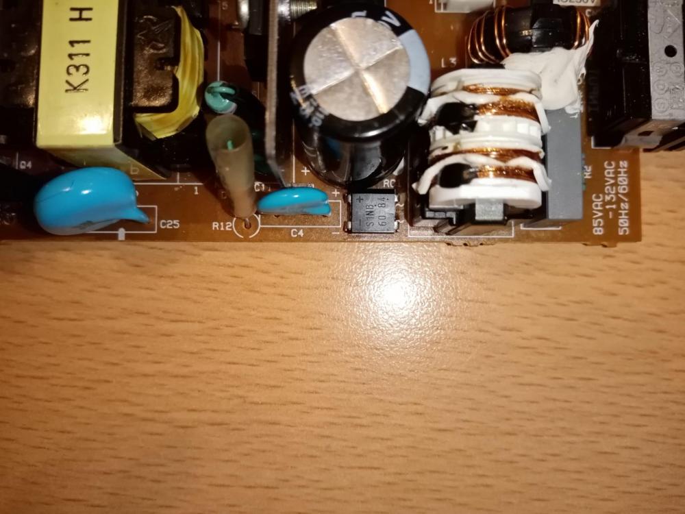

Vivi86 Inserito: 26 febbraio 2022 Segnala Inserito: 26 febbraio 2022 ciao a tutti, di recente ho fatto la cavolata di collegare la console dreamcast jap alla corrente di casa dimenticandomi del tutto di mettere il trasformatore. In poche parole ho sostituito il condensatore visibilmente andato e il fusibile, dovrebbe mancarmi solo il ponte condensatore però non trovo nulla in rete e non sono in grado di capire se posso usare un altro componente simile. Qualcouno sarebbe così gentile da indicarmi la strada? Evitiamo di dire di comprare una scheda nuova perchè comunque l'ho già fatto, una pal così non ho problemi di trasformatori però dato che ormai dovrei essere alla fine vorrei sentirmi appagato di questo piccolo successo nel caso riuscissi a sistemarlo! grazie mille
Darlington Inserita: 26 febbraio 2022 Segnala Inserita: 26 febbraio 2022 Il 25/02/2022 alle 23:06 , Vivi86 ha scritto: e non sono in grado di capire se posso usare un altro componente simile Expand non è critico, raddrizza la rete, un qualsiasi ponte raddrizzatore che regga 1000V e 1A andrà bene, tanto la console non credo assorba più di 40-50W (1A a 230V sono oltre 200W)
Vivi86 Inserita: 26 febbraio 2022 Autore Segnala Inserita: 26 febbraio 2022 Il 25/02/2022 alle 23:27 , Dumah Brazorf ha scritto: Expand Grazie, li avevo già visti i video ma dato che ho già preso la scheda pal, volevo provare a sistemare quella jap. Il 25/02/2022 alle 23:46 , Darlington ha scritto: non è critico, raddrizza la rete, un qualsiasi ponte raddrizzatore che regga 1000V e 1A andrà bene, tanto la console non credo assorba più di 40-50W (1A a 230V sono oltre 200W) Expand Grazie mille dell'info. Comunque la console ha bisogno di 110v e non di 230v.
Dumah Brazorf Inserita: 26 febbraio 2022 Segnala Inserita: 26 febbraio 2022 (modificato) Se il ponte diodi va bene fino a 1000V che ce ne mandi 110 o 220v è lo stesso. A 110V passerà il doppio della corrente che a 220V ma comunque si parla di mezzo ampere di massima. Comunque gli S1NB60 li trovi in rete. E' un ponte da 600V massimi e 1A continuo. Qualsiasi ponte con stesso pinout, e stesse o superiori specifiche va bene. Modificato: 26 febbraio 2022 da Dumah Brazorf
Vivi86 Inserita: 26 febbraio 2022 Autore Segnala Inserita: 26 febbraio 2022 Il 26/02/2022 alle 12:51 , Dumah Brazorf ha scritto: Se il ponte diodi va bene fino a 1000V che ce ne mandi 110 o 220v è lo stesso. A 110V passerà il doppio della corrente che a 220V ma comunque si parla di mezzo ampere di massima. Comunque gli S1NB60 li trovi in rete. E' un ponte da 600V massimi e 1A continuo. Qualsiasi ponte con stesso pinout, e stesse o superiori specifiche va bene. Expand Grazie mille ora guardo subito cosa comprare ma scusa la curiosità, la dicitura S, NB e il numero 84, che significano?
Dumah Brazorf Inserita: 26 febbraio 2022 Segnala Inserita: 26 febbraio 2022 Buh, lotto di fabbricazione, cose così...
