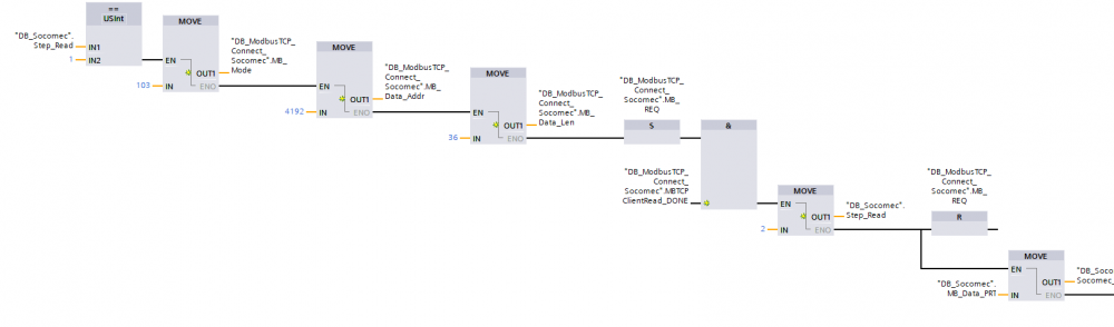

skulls_91 Inserito: 26 febbraio 2022 Segnala Inserito: 26 febbraio 2022 Buongiorno a tutti , avrei la necissita di sistemare un pò il programma che attualmente utilizzo per la lettura di alcuni registri modbus mediante TCP. La necessità nasce dal velocizzare ed ottimizzare le letture.Attualemente uso un blocco MB_Client e tramite una variabile Step_read faccio cambiare i registri da leggere, una volta effettuato le letture sposto i risultati in vari DB.Tra i vari cambi di parametri ho anche alcuni timer per ritardare o dare il tempo di spostare i valori.... Secondo voi come posso migliorare? potrei creare piu blocchi MB con valori fissi? Vi allego una foto Grazie in anticipo
marco1278 Inserita: 27 febbraio 2022 Segnala Inserita: 27 febbraio 2022 Ciao, Non penso che ip ritardo sia a livello di PLC, pernso che sia proprio a livello di accesso dei registri del dispositivo che stai puntando. Se devi leggere sempre dagli stessi registri potresti mettere le istruzioni fisse, ma non penso cambi molto.
meccanico1 Inserita: 1 marzo 2022 Segnala Inserita: 1 marzo 2022 Non so se hai la possibilità di rimappare i registri e fare una lettura multipla,io con gli azionamenti della Koolmorgen faccio così.
