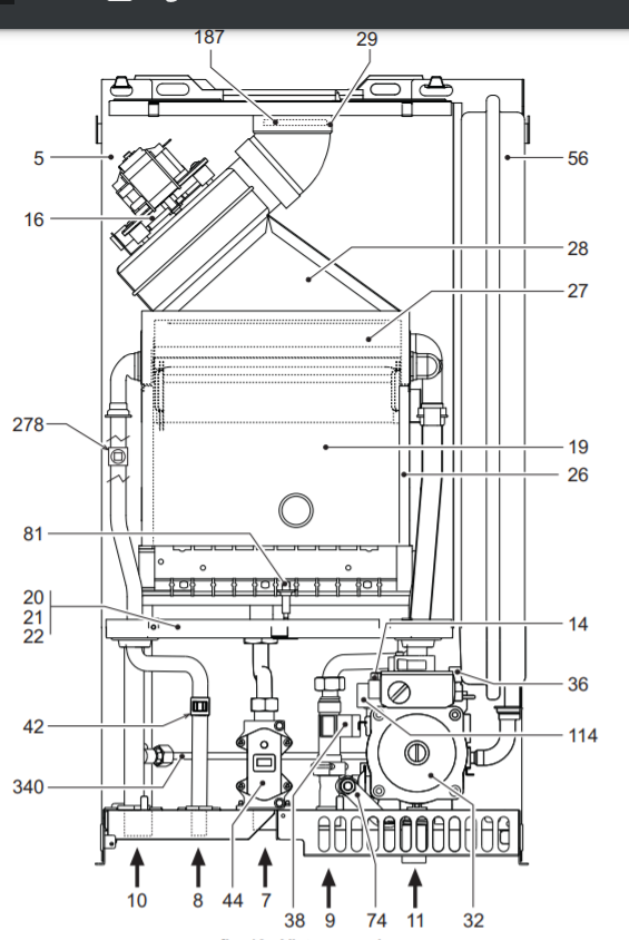

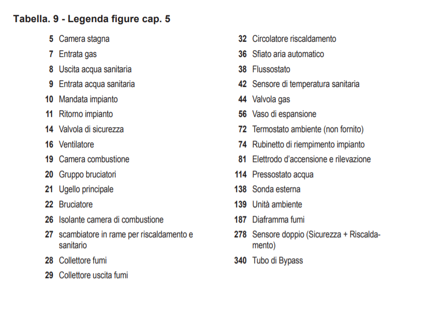

Caldaia Ferroli Fereasy f24d
Ciao a tutti vorrei sostituire lo scambiatore della caldaia in oggetto.
Qualcuno mi può illustrare la procedura?
Se ce' qualcuno che è in grado e volenteroso di aiutarmi potrebbe dirmi se per sostituire lo scambiatore bitermico è sufficiente chiudere l'acqua centrale ingresso appartamento e mediante valvola di sicurezza, aprendola, svuotare la caldaia?
Poi smonto la scocca vaso di espansione e poi bitermico?
Un'altra domanda; il vaso espansione dopo averlo smontato e rimontato si riempie da solo quando serve?
Grazie 1000.
27 minuti fa, semplic8 ha scritto:
Se ce' qualcuno che è in grado e volenteroso di aiutarmi potrebbe dirmi se per sostituire lo scambiatore bitermico è sufficiente chiudere l'acqua centrale ingresso appartamento e mediante valvola di sicurezza, aprendola, svuotare la caldaia?
Si  , puoi chiudere pure soltanto l'entrata della fredda in caldaia .  Perô durante il lavoro si deve evitare di aprire mix in casa perché potrebbe ritornare acqua  dai tubi aperti in caldaia e fare un macello .
30 minuti fa, semplic8 ha scritto:
il vaso espansione dopo averlo smontato e rimontato si riempie da solo quando serve?
Si. Si riempie nel ricaricare l'impianto .
vincenzo barberio
Salve, non conosco la caldaia in questione e per tale motivo non riesco a capire perché bisogna smontare il vaso di espansione. Ma immagino che lo stesso dia fastidio nella fase di smontaggio dello scambiatore. Comunque visto che dovrai svuotare la caldaia, prima di ripristinare la pressione dell'acqua converrebbe controllare con un manometro la pressione (aria) di pre carica del vaso.
Grazie Stefano sempre gentile. Ancora una cosa.
Chiudendo l'ingresso dell'acqua generale e non scaricando con la valvola di sicurezza quando smonto il vaso, devo smontarlo perché altrimenti il bitermico ha ostacolo, troverò al suo interno acqua giusto?
Converrebbe quindi scaricare la caldaia completamente tramite la valvola e poi ricaricarla col rubinetto di carico?
Il motivo della sostituzione è poca pressione ed acqua non scaldata costantemente
Scusa ,ma perché sostituirlo e non fare una decalcificazione  con pochi euro , mentre nuovo costerà un botto !
Il vaso se ha la sua precarica  ancora al punto giusto o se pur minima  , scaricherà l'acqua al suo interno  scaricando  l'acqua dell'impiano dalla valvola.
 Ovviamente ,se potesse gocciolare su parti elettriche  ,proteggile con plastica .
Non dimenticare di togliere tensione .
Modificato: da Stefano Dalmo
essendo una bitermica non ti conviene sostituire entrambi i scambiatori
prova una decalcificazione del sanitario e risolvi
2 ore fa, Stefano Dalmo ha scritto:
Scusa ,ma perché sostituirlo e non fare una decalcificazione  con pochi euro , mentre nuovo costerà un botto !
Il vaso se ha la sua precarica  ancora al punto giusto o se pur minima  , scaricherà l'acqua al suo interno  scaricando  l'acqua dell'impiano dalla valvola.
 Ovviamente ,se potesse gocciolare su parti elettriche  ,proteggile con plastica .
Non dimenticare di togliere tensione .
Grazie Stefano sempre puntuale. Proverei la decalcificazione ma come?
È sufficiente un anticalcare per una 20ina di minuti oppure ci vuole una pompa.??
1 ora fa, BADPI59 ha scritto:
essendo una bitermica non ti conviene sostituire entrambi i scambiatori
prova una decalcificazione del sanitario e risolvi
Penso che la caldaia in questione abbia solo uno scambiatore bitermico.
Qualcuno può confermare??
3 ore fa, Stefano Dalmo ha scritto:
Scusa ,ma perché sostituirlo e non fare una decalcificazione  con pochi euro , mentre nuovo costerà un botto !
Il vaso se ha la sua precarica  ancora al punto giusto o se pur minima  , scaricherà l'acqua al suo interno  scaricando  l'acqua dell'impiano dalla valvola.
 Ovviamente ,se potesse gocciolare su parti elettriche  ,proteggile con plastica .
Non dimenticare di togliere tensione .
Ovvio che proteggerò le parti elettriche grazie mille
Che decalcificante consigli eventualmente?
5 ore fa, semplic8 ha scritto:
mediante valvola di sicurezza, aprendola, svuotare la caldaia
io non scaricherei l'impianto dalla valvola di sicurezza ma da una valvolina di spurgo di un termosifone. Se hai calcare o sporcizia nell'impianto la valvola potrebbe non richiudersi bene.
6 minuti fa, venue2 ha scritto:
io non scaricherei l'impianto dalla valvola di sicurezza ma da una valvolina di spurgo di un termosifone. Se hai calcare o sporcizia nell'impianto la valvola potrebbe non richiudersi bene.
Io non vorrei scaricare la parte dei riscaldamento ma solo quella sanitaria.
..non devi smontare il vaso di espansione perchè dici che ti da intralcio?...
per aprire il circuito acqua sanitaria, chiudi il generale, apri un rubinetto e smonti/sviti quello che devi. in genere non dovresti smontare niente dalla caldaia perchè attacchi i due tubi della pompa direttamente al secondario lato acs.
vincenzo barberio
Per sostituire lo scambiatore la caldaia o perlomeno lo scambiatore deve  deve essere vuota sia dalla parte riscaldamento che in quella sanitaria. Inoltre se la caldaia si trova ad un livello più alto di tutti i termosifoni, ti consiglierei di seguire il consiglio di venue 2, vale a dire di svuotare tramite la valvolina di un termosifone. E comunque in caso di gocciolamento della valvola, potresti aprirla per pulirla oppure sostituirla (codice 39818270).
Modificato: da vincenzo barberio
Cerchiamo di non creare confusione . Stabilisci prima quello che vuoi fare e ti si dice come devi procedere , altrimenti ognuno dice la sua ,ma senza  l'obiettivo preciso .
Se devi sostituirlo è una cosa ,se lo devi decalcificare ,hai bisogno della pompa apposita , altrimenti non fai niente .
Modificato: da Stefano Dalmo
9 ore fa, Stefano Dalmo ha scritto:
Cerchiamo di non creare confusione . Stabilisci prima quello che vuoi fare e ti si dice come devi procedere , altrimenti ognuno dice la sua ,ma senza  l'obiettivo preciso .
Se devi sostituirlo è una cosa ,se lo devi decalcificare ,hai bisogno della pompa apposita , altrimenti non fai niente .
Buongiorno Stefano
Purtroppo non ho la pompa ma penso che dopo 8 anni lo sostituzione del bitermico ci possa stare.
Il pezzo l'ho trovato a 150 euro. Che ne dici?
Modificato: da semplic8
Alessio Menditto
Semplic8 per favore non quotare tutto ogni volta, non serve.
Io lo farei decalcificare ,ma se ti va di sostituirlo fai pure . La tasca è tua !
Scusate, una domanda.
In una caldaia a camera aperta rispetto ad una a camera stagna, in particolare quella di questa thread, nella prima scarico mediante rubinetto di scarico nella seconda invece l'acqua che fa "carico" si trova nel vaso di espansione ?
E' giusto quello che dico? Nel senso che nella seconda non è necessario effettuare lo scarico in quanto l'eventuale acqua si trova nel vaso espansione quindi chiudendo l'acqua in ingresso all'appartamento è sufficiente senza scaricare?
Devo solo fare attenzione, prima di smontare il vaso di coprire le parti elettriche e togliere tensione?
Quindi scaricare una caldaia a camera aperta mediante rubinetto equivale a scaricare il vaso di espansione di una camera stagna?
ti aveva già risposto Stefano, il vaso di espansione, se togli pressione all'impianto si svuota se:
1.non bucato e quindi ha ancora la pressione di precarica (lato aria)
2.se il tubo o flessibile di collegamento non è atturato
il vaso di espansione non è una riserva di acqua ma serve per contenere l'aumento di volume dell'acqua riscaldata.
Il sistema idraulico è lo stesso  , non c'è differenza.
Vedo che ripeti le stesse domande , cerca solo di non peggiorare la situazione .
Ancora non ti vedo sicuro su quello che vuoi / devi fare.
Chiudi la generale e scarica la pressione dalla caldaia  o attraverso la valvola  di pressione o  dallo sfiato di un termosifone .
Il 28/2/2022 alle 12:34 , Stefano Dalmo ha scritto:
Il sistema idraulico è lo stesso  , non c'è differenza.
Vedo che ripeti le stesse domande , cerca solo di non peggiorare la situazione .
Ancora non ti vedo sicuro su quello che vuoi / devi fare.
Chiudi la generale e scarica la pressione dalla caldaia  o attraverso la valvola  di pressione o  dallo sfiato di un termosifone .
Buongiorno Stefano, sto per fare il lavoro.
Dici che ci sono grossi rischi se scarico dalla valvola di sicurezza invece che dal termosifone(intendo calcare)?
La cosa che vorrei ben chiarirmi è questa:
la caldaia è al FEReasy F24d
stacco la corrente, chiudo il gas, chiudo acqua generale ingresso appartamento.
A questo punto se smonto il vaso espansione, lo devo smontare perchè intralcia lo scambiatore, senza scaricare caldaia esce acqua?
Una volta smontato il vaso espansione se smonto il bitermico, stacco i 4 tubi, uscirà comunque acqua?
Questo la schema:
E questa la leggenda:
Grazie ancora
Stefano Dalmo
Ho capito che non sei del ramo , ma immagino che sappia leggere  , però ripeti comunque la stessa domanda. ,  Tu pensi che rispondendo più di una volta io cambi la mia risposta ?!  Non capisco , è sempre la stessa . Al massimo la devi rileggere . Scusa, ma non ci riesco a ridire la stessa cosa .
Il 27/2/2022 alle 17:13 , Stefano Dalmo ha scritto:
Si  , puoi chiudere pure soltanto l'entrata della fredda in caldaia .  Perô durante il lavoro si deve evitare di aprire mix in casa perché potrebbe ritornare acqua  dai tubi aperti in caldaia e fare un macello .
Si. Si riempie nel ricaricare l'impianto
Il 28/2/2022 alle 12:34 , Stefano Dalmo ha scritto:
Chiudi la generale e scarica la pressione dalla caldaia  o attraverso la valvola  di pressione o  dallo sfiato di un termosifone .
Prima di tutto devi scaricare l'impianto !!!!!
Modificato: da Stefano Dalmo
vincenzo barberio
Chiedo scusa se mi intrometto di nuovo, la procedura da seguire è:
- Chiudere se presente il rubinetto all'entrata acqua fredda in caldaia (posizione 9) ed in mancanza di esso il rubinetto generale dell'appartamento.
- Aprire un qualsiasi rubinetto di acqua calda posto al di sotto del livello della caldaia in modo da far defluire l'acqua sanitaria contenuta in caldaia, o meglio nello scambiatore.
- Scaricare l'acqua del circuito riscaldamento presente in caldaia tramite la valvola di sicurezza o una valvolina di sfogo aria di un qualsiasi termosifone posto ad un livello più basso della stessa (la pressione letta sul manometro dovrà essere pari zero).
A questo punto potrai smontare il vaso di espansione e lo scambiatore senza che fuoriescano schizzi di acqua.
Per quanto riguarda:
7 ore fa, semplic8 ha scritto:
Dici che ci sono grossi rischi se scarico dalla valvola di sicurezza invece che dal termosifone(intendo calcare)?
 L'unico rischio che si corre è che la valvola in seguito potrebbe gocciolare e se così fosse:
Il 27/2/2022 alle 22:32 , vincenzo barberio ha scritto:
E comunque in caso di gocciolamento della valvola, potresti aprirla per pulirla oppure sostituirla (codice 39818270).
