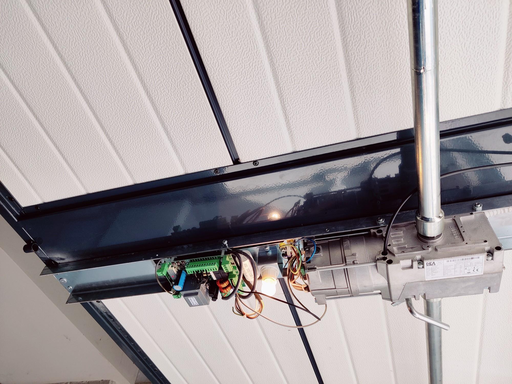

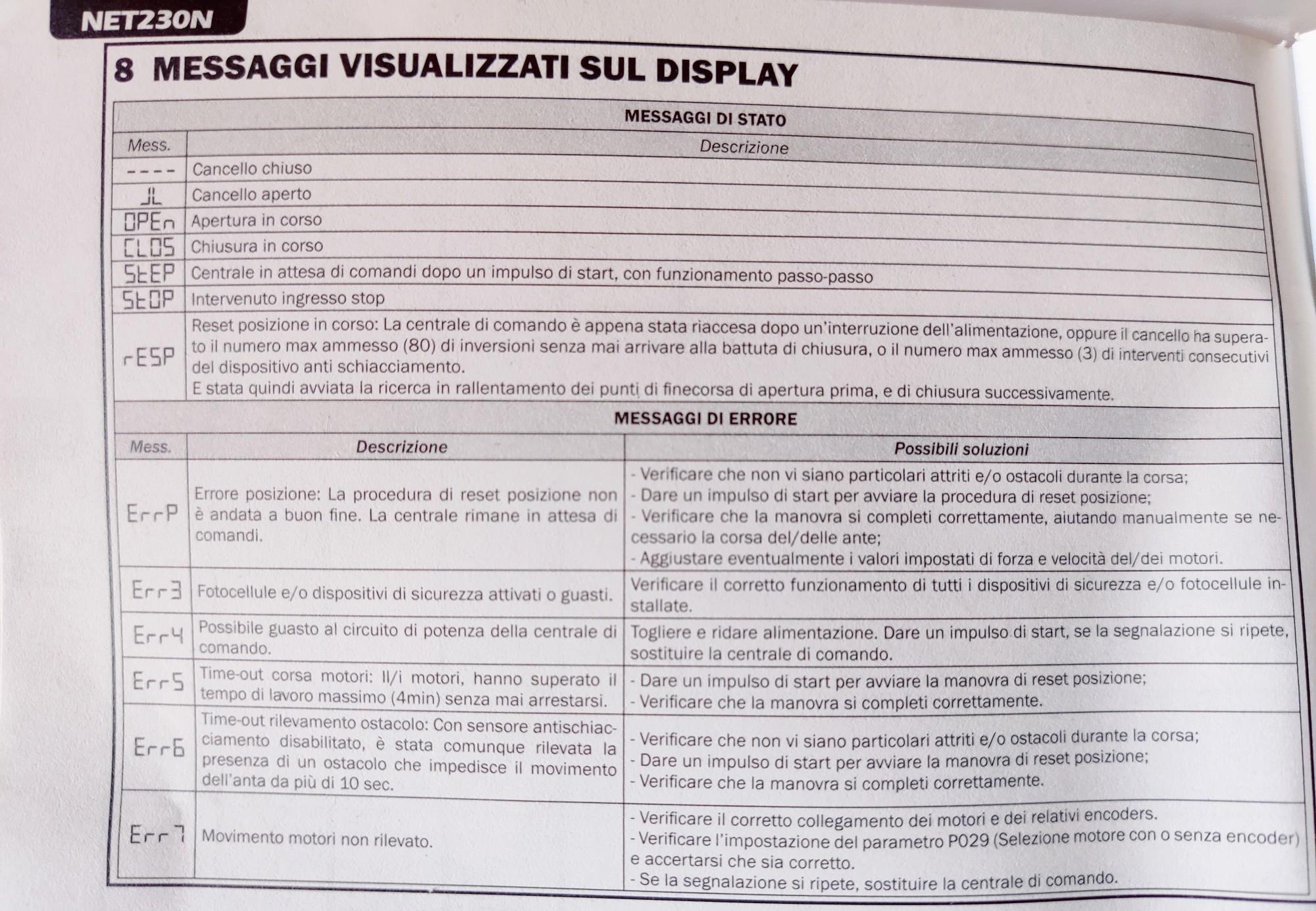

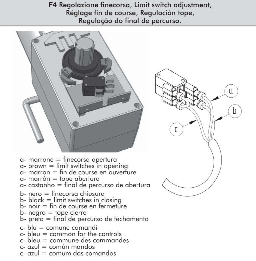

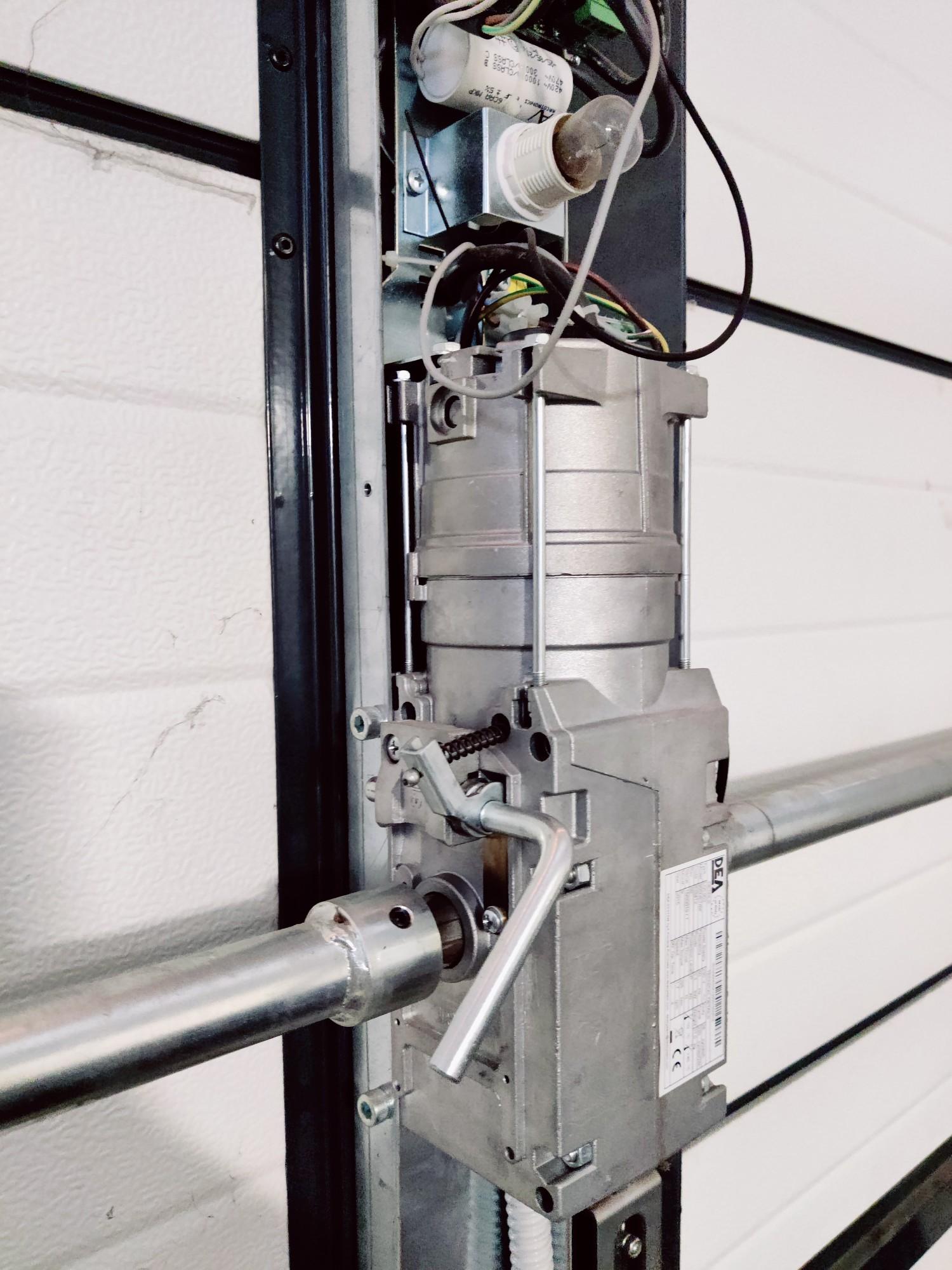

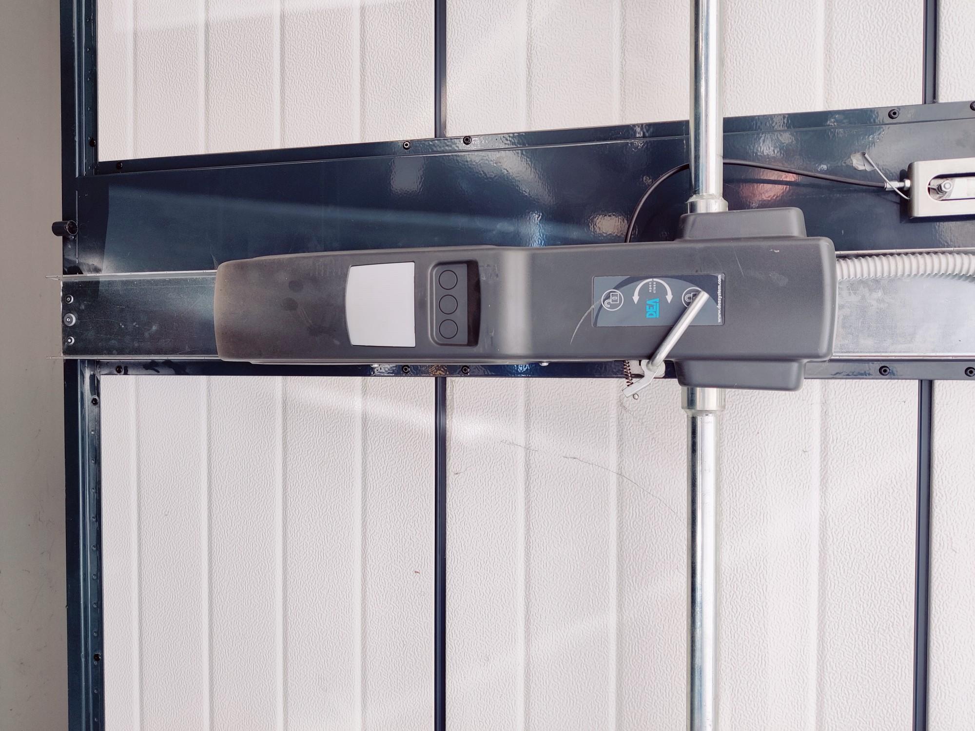

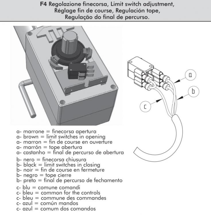

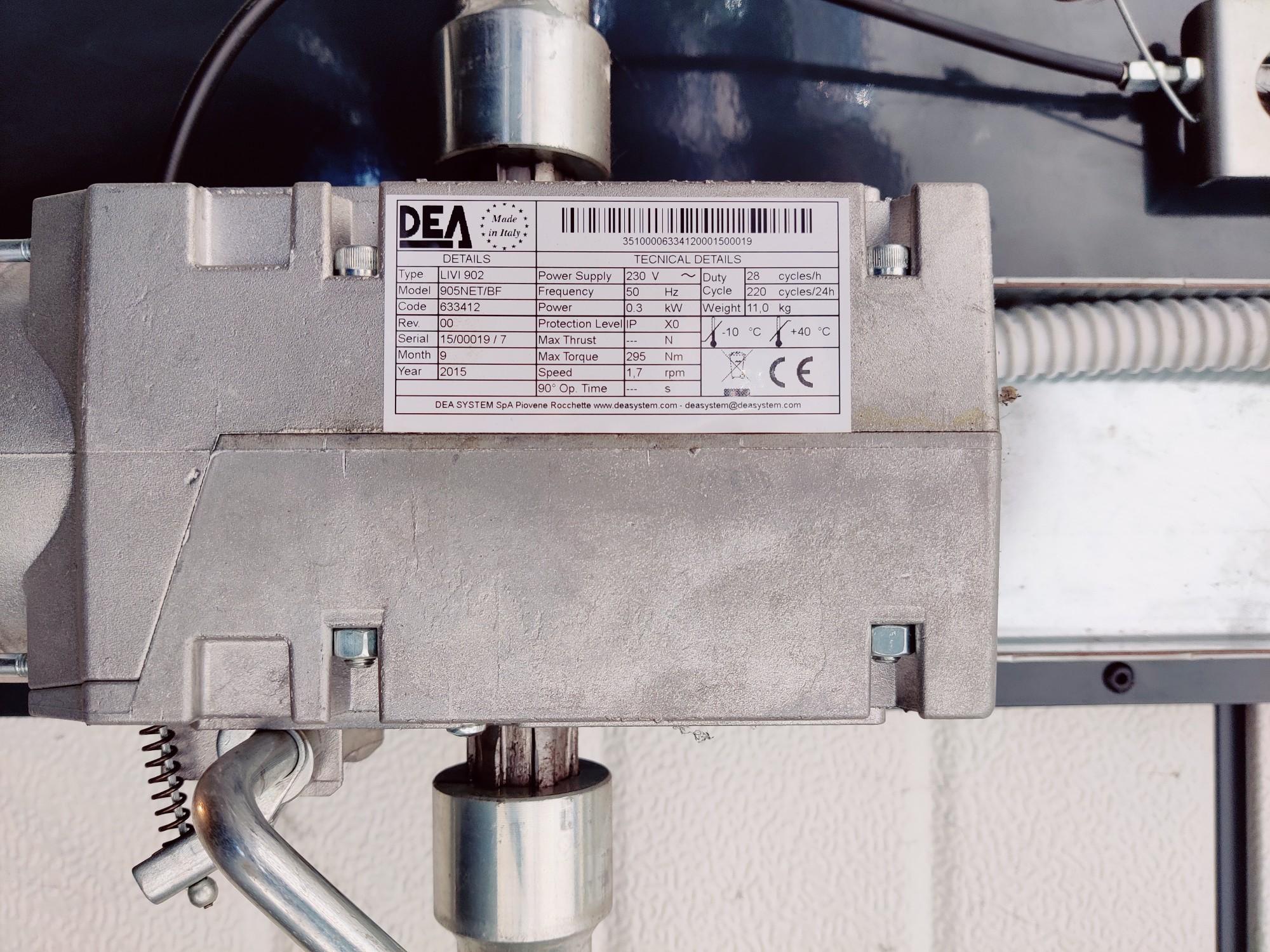

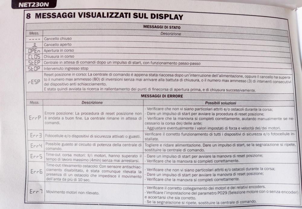

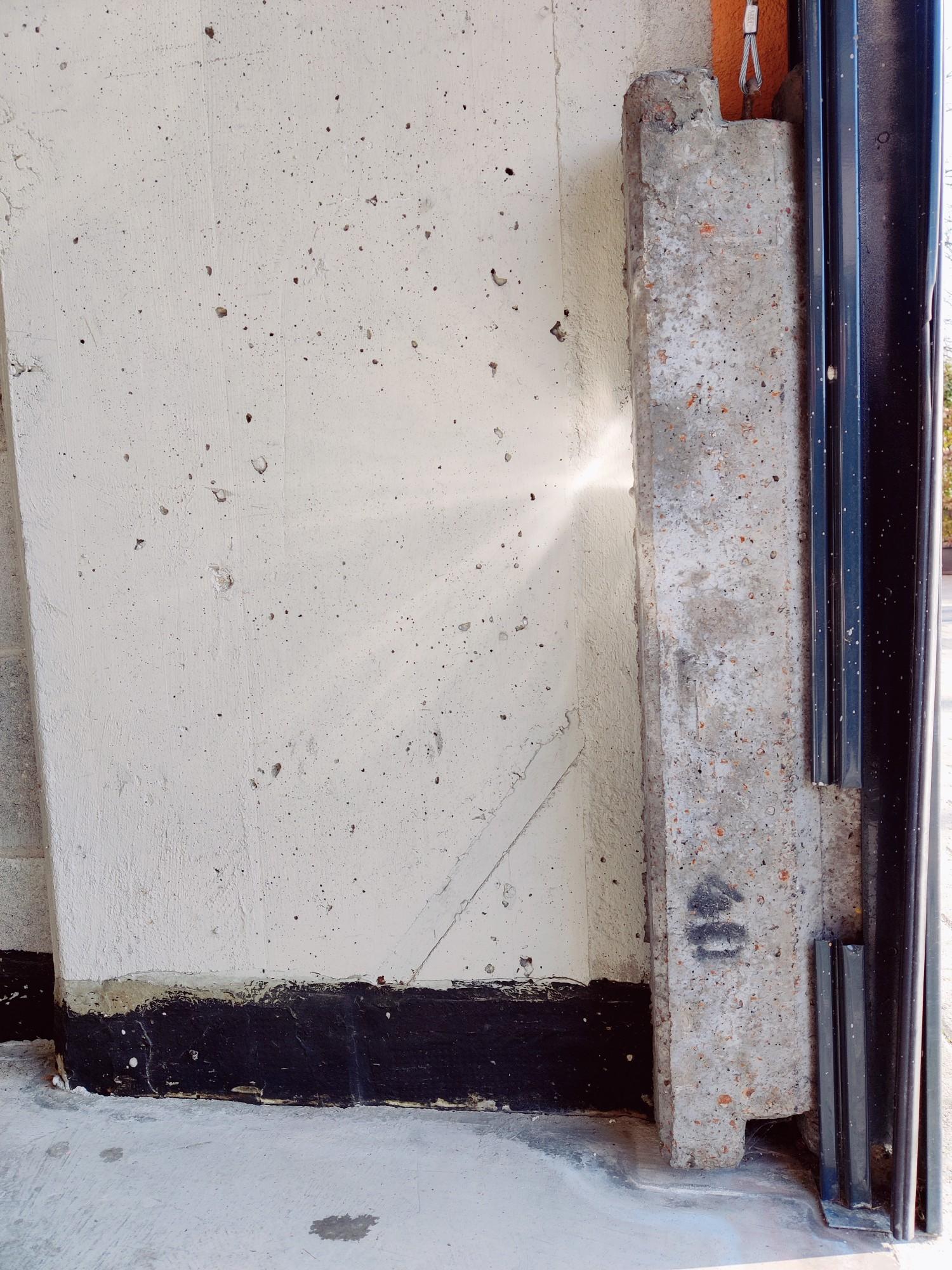

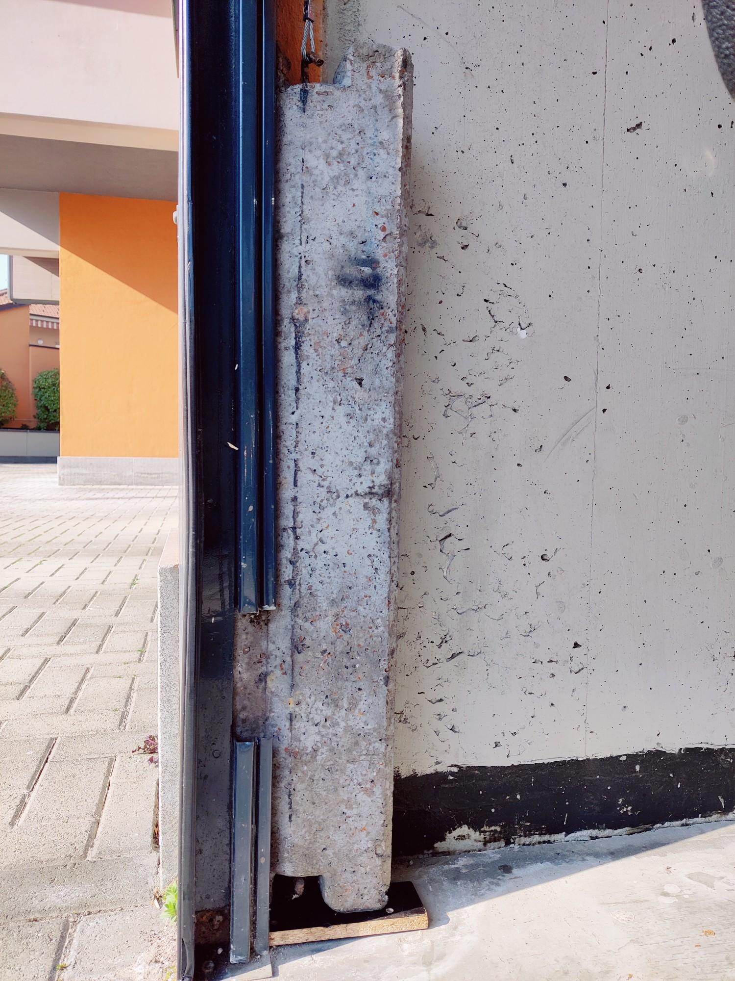

piggiu Inserito: 27 febbraio 2022 Segnala Inserito: 27 febbraio 2022 Salve a tutti, in condominio ho un garage con una classica basculante azionata da 1 motore Dea Livi 902 installato da un tecnico abilitato 7 anni fa circa. Ha sempre funzionato regolarmente ma da alcune settimane ho riscontrato con sempre maggior frequenza un problema in fase di chiusura: dopo aver ricevuto il segnale di comando chiusura, il motore inizia a lavorare ma, dopo pochi centimetri di abbassamento della basculante, il motore interrompe la chiusura come se riscontrasse uno sforzo e inverte il moto riaprendo completamente la porta. Ho rilevato che il malfunzionamento accade soprattutto nelle ore di esposizione della basculante al sole. Convinto si trattasse solo di attrito aumentato, magari dovuto all'assestamento dell'edificio nel corso degli anni, ho eliminato subito le coperture in lamiera dei contrappesi : all inizio sembrava non accadere più, ma poi il difetto è ricomparso. Ho quindi ricontrollato tutto il sistema di chiusura senza trovare però una spiegazione valida. L'unica impressione che ho è che la basculante inizia la discesa/chiusura non perfettamente orizzontale, come se scendesse in lieve anticipo da un lato rispetto all'altro: ma è una impressione che nel caso dovrei trovare il modo di verificare. Si tratta di un malfunzionamento frequente? Quale potrebbe essere la causa? Grazie
Marcello Mazzola Inserita: 27 febbraio 2022 Segnala Inserita: 27 febbraio 2022 per prima cosa sgancierei l'automazione e controllerei che a mano non ci sia da fare troppo sforzo o resistenze strane...se tutto apposto forse c'è da ritarare un po' "la forza".
piggiu Inserita: 28 febbraio 2022 Autore Segnala Inserita: 28 febbraio 2022 si ho già testato l'apertura manuale sganciando il motore: non ho rilevato un punto di sforzo particolare. Stamane però ho notato che 1 dei 2 contrappesi non arriva a toccare terra come l'altro, rimanendo appeso a circa 2 cm dal suolo. sospetto che questo possa determinare una torsione della basculante, in quanto il motore non lavora simmetricamente nella fase iniziale, guardacaso quando appunto si blocca.
piggiu Inserita: 1 marzo 2022 Autore Segnala Inserita: 1 marzo 2022 Per verificare che la causa fossero i contrappesi mal bilanciati ho posizionato una tavoletta di legno sotto il contrappeso che toccava a terra (l'altro rimane sospeso a circa 2 cm dal suolo). In questo modo ho notato che l'apertura non si blocca più, quindi sembra funzionare. Ho quindi cercato di capire se ci fosse un registro che magari col tempo si è allentato: invece - stranamente - sembra non esserci alcuna possibilità di regolazione della tensione/lunghezza delle funi dei contrappesi; ci sono i contrappesi in cemento con un'asta di acciaio interna collegata alla fune in acciaio che, ai 2 capi, presenta un cappio bloccato con un fermo metallico crimpato.
giugn76 Inserita: 2 marzo 2022 Segnala Inserita: 2 marzo 2022 Ciao Domanda,in modo manuale quando apri la basculante nell’ultima parte di salita fa come uno scatto come ad impennarsi? (Spero di essere chiaro..) Se metti uno spessore sotto al contrappeso non lavora più la salita e il telo non apre completamente e magari ti evita lo sbalzo interno (impennata) Fai anche attenzione che lo spessore può farti casini nel senso che si potrebbe staccare la cordina dal contrappeso Quando mi capita una cosa del genere faccio un fermo a L interno che mi ferma il telo prima del salto e regolo il finecorsa in quel punto. Forse come detto sopra basta aumentare la forza o controllare i condensatori (se i motori sono a 220v) facci sapere
piggiu Inserita: 2 marzo 2022 Autore Segnala Inserita: 2 marzo 2022 Per agevolare ho pensato di fare qualche foto e video esplicativi. foto del motore e dei 2 contrappesi (di cui uno "sospeso" e l'altro che poggia sullo spessore in legno risolutore). Ecco poi dei link ad alcuni video. Chiusura difettosa (senza lo spessore di legno): ___________________________________________________________________________ Chiusura funzionante (con spessore di legno) dall'interno: _____________________________________________________________________________________ Chiusura funzionante (con spessore di legno) dall'esterno: __________________________ Apertura funzionante dall'esterno: ___________________________________________________________ Apertura funzionante dall'interno:
piggiu Inserita: 2 marzo 2022 Autore Segnala Inserita: 2 marzo 2022 Posizionando quello spessore di legno presumo che si riduca il peso che grava su quel lato nei primi cm di apertura, mantre l'altro lato (avente il contrappeso sospeso, quindi in massima tensione da subito) grava al 100%. Questo in teoria si dovrebbe tradurre in una chiusura/abbassamento asimmetrico, con il lato inizialmente sgravato che si abbassa poco di più dell'altro. Ammesso che tutto sia qui non capisco come si sia creata questa asimmetria. Peraltro ho la forte convinzione che i 2 contrappesi toccassero terra in precedenza, tant'è che sembra esserci anche il segno a terra...Del resto che senso avrebbe avuto installare la porta con un contrappeso più alto dell'altro??? La domanda è: non essendoci -apparentemente- registri di regolazione delle funi, come si sarebbe venuta a creare questa asimmetria?
piggiu Inserita: 2 marzo 2022 Autore Segnala Inserita: 2 marzo 2022 Ho fatto anche dei video escludendo il motore, quindi in modalità manuale.
luca_from Inserita: 2 marzo 2022 Segnala Inserita: 2 marzo 2022 (modificato) ciao, solitamente quasi tutte le basculanti hanno problemi di partenza da porta completamente aperta, di solito io regolo il finecorsa di apertura per farle fermare leggermente prima di essere totalmente aperte in modo tale da avere meno sforzo in partenza... Modificato: 2 marzo 2022 da luca_from
piggiu Inserita: 2 marzo 2022 Autore Segnala Inserita: 2 marzo 2022 Ciao! cosa intendi per regolare il fine corsa? io non ho trovato dei registri; per cui gli unici punti su cui potrei agire - in modo un pò arrangiato - sarebbero -l'altezza di battuta a terra dei contrappesi, e - il punto di contatto della superficie esterna della basculante sulla traversa alta del telaio portante.
luca_from Inserita: 2 marzo 2022 Segnala Inserita: 2 marzo 2022 Solitamente i motori per basculanti hanno un microswitch attaccato sul carter del motore che funge da finecorsa azionato da una camma sul tubo di trasmissione (è un comando elettrico inviato alla scheda che la informa quando la basculante è aperta/chiusa). Non conosco bene questo modello ma c'è caso che la corsa sia gestita dal solo encoder. Puoi provare a rieseguire la programmazione facendo però arrestare il motore poco prima della battuta in apertura. Se puoi indicare il modello della tua scheda posso provare a darti una mano, ho trovato solo questo per ora (modello: NET230N). https://www.deasudouest.fr/img/cms/Notices/Notices centrales/Net230n_rev033_DEA.pdf
giugn76 Inserita: 2 marzo 2022 Segnala Inserita: 2 marzo 2022 i finecorsa da regolare come detto sopra da Luca sono questi
giugn76 Inserita: 2 marzo 2022 Segnala Inserita: 2 marzo 2022 Puoi sempre fermare prima il telo come dici tu sulla traversa….io di solito metto all’interno del box una staffa ad L che scende dal soffitto e mi ferma il telo evitando il balzo (io la chiamo mezza) Se il cliente deve ancora prendere la struttura io consiglio di mettere le guide interne al box per evitare “sbandieramenti” del telo e balzo in apertura
piggiu Inserita: 3 marzo 2022 Autore Segnala Inserita: 3 marzo 2022 (modificato) Grazie dell'aiuto! Dunque ho tolto la copertura in plastica; peraltro ho constatato che il problema persiste nonostante fosse posizionato lo spessore di legno, e guarda caso la porta era esposta in pieno sole....sono piuttosto convinto che il problema sia influenzato dalla temperatura. Tornando al motore (LIVI 902) e alla scheda (NET 230N), ecco alcune foto. Ho cercato il microswitch di finecorsa ma non ho trovato nulla da entrambi i lati del carter. Modificato: 3 marzo 2022 da piggiu foto
giugn76 Inserita: 3 marzo 2022 Segnala Inserita: 3 marzo 2022 Niente finecorsa quindi interviene encoder a riconoscere apertura e chiusura Hai provato a misurare il valore del condensatore?
piggiu Inserita: 3 marzo 2022 Autore Segnala Inserita: 3 marzo 2022 (modificato) Aggiungo che, durante il malfunzionamento alla ripartenza della chiusura, il display ha mostrato il messaggio "rESP" ( completando la chiusura, ma solo grazie a una mia "spinta" al punto dello sforzo/blocco del 3 tentativo di ripartenza - dopo che le prime 2 ripartenze erano andate fallite, cioè col motore che riapriva-). E infatti il manuale recita: Evidentemente rileva lo sforzo come schiacciamento e va in protezione. Ora, se non ci sono i microswitch di finecorsa, la regolazione è insita nel programma che è stato memorizzato dall'installatore? Cioè, per far arrestare il motore in fase di apertura con la porta aperta al 90% ( anzichè al 100% ) devo reimpostare un nuovo programma? EDIT: @giugn76 No purtroppo non ho competenze particolari in elettrotecnica; ma ho un multimetro base, se è una misura semplice potrei provare... Modificato: 3 marzo 2022 da piggiu rispsoste sincrone
luca_from Inserita: 3 marzo 2022 Segnala Inserita: 3 marzo 2022 devi rieseguire la programmazione della corsa, poi come dice il manuale se vuoi arrestare prima la basculante in apertura (nella fase di programmazione) basta che clicchi il pulsante OK sulla scheda o invii un comando da telecomando quando raggiunge il punto in cui desideri che si fermi
piggiu Inserita: 3 marzo 2022 Autore Segnala Inserita: 3 marzo 2022 Ho riprogrammato la corsa fermando la basculante a 5/10 cm dalla battuta. È stato piuttosto semplice. Mi spiace solo non aver capito quale sia la causa di questo malfunzionamento , anche se - come scritto sopra da luca_from - è di riscontro piuttosto frequente. Volevo cogliere l'occasione per fare l'apprendimento per far riconoscere anche l' altro tasto del telecomando ( visto che il tasto ora programmato fa un po' di capricci quando viene schiacciato, per semplice usura suppongo). Ho eseguito la procedura (P005) e sembra andare tutto come previsto...eppure il nuovo tasto poi non attiva nulla, mentre quello da sempre usato continua a funzionare normalmente.
luca_from Inserita: 3 marzo 2022 Segnala Inserita: 3 marzo 2022 3 hours ago, piggiu said: è di riscontro piuttosto frequente purtroppo si, specialmente nei motori 230V che tendono ad andare leggermente a scatti. Il problema diciamo che è la leva che deve fare il motore per chiudere la basculante, parte quindi con uno sforzo maggiore. Se ci pensi infatti con la basculante aperta e motore sbloccato fai leggermente fatica a chiuderla manualmente, se invece la chiudi quando non è completamente aperta fai meno fatica, stesso discorso per il motore. 3 hours ago, piggiu said: Ho eseguito la procedura (P005) e sembra andare tutto come previsto...eppure il nuovo tasto poi non attiva nulla, mentre quello da sempre usato continua a funzionare normalmente. che tipo di codifica hai selezionato dal menu P027? E quale modello di telecomando hai?
piggiu Inserita: 3 marzo 2022 Autore Segnala Inserita: 3 marzo 2022 Era già selezionato "000 Rolling code complete " , ovvero quello consigliato sul manuale. Non l'ho modificato. I telecomandi in uso sono 2: 1 originale Dea Mio tr2; 1 compatibile TXMulti cloner 433Mhz con quattro tasti di cui uno già operativo ma usurato; ho provato quindi a impostare anche un altro tasto ma senza successo.
ROBY 73 Inserita: 3 marzo 2022 Segnala Inserita: 3 marzo 2022 (modificato) Ciao piggiu, 6 ore fa, piggiu ha scritto: Volevo cogliere l'occasione per fare l'apprendimento per far riconoscere anche l' altro tasto del telecomando ( visto che il tasto ora programmato fa un po' di capricci quando viene schiacciato, per semplice usura suppongo). Ho eseguito la procedura (P005) e sembra andare tutto come previsto...eppure il nuovo tasto poi non attiva nulla, mentre quello da sempre usato continua a funzionare normalmente. 1 ora fa, piggiu ha scritto: Era già selezionato "000 Rolling code complete " , ovvero quello consigliato sul manuale. Non l'ho modificato............... Non conosco il sistema radio DEA, comunque probabilmente devi prima cancellare dalla memoria il primo tasto e poi memorizzare il secondo, in teoria su molte automazioni non possono funzionare due o più tasti dello stesso radiocomando per la stessa ricevente Modificato: 3 marzo 2022 da ROBY 73
luca_from Inserita: 4 marzo 2022 Segnala Inserita: 4 marzo 2022 12 hours ago, piggiu said: ho provato quindi a impostare anche un altro tasto ma senza successo mi ricordo che altre marche ti consentono di memorizzare un solo tasto per ogni automazione (esempio LIFE), potresti provare quindi come ha detto roby73 a memorizzare soltanto il secondo tasto.
piggiu Inserita: 4 marzo 2022 Autore Segnala Inserita: 4 marzo 2022 Ho cancellato il primo tasto del telecomando compatibile ( il telecomando originale ha continuato a funzionare). Poi ho memorizzato il secondo tasto del telecomando compatibile, procedura eseguita con successo; però quando poi ho provato ad azionare il motore, il telecomando compatibile funzionava.. sì...ma col primo tasto anziché col secondo ( che avevo impostato)
luca_from Inserita: 4 marzo 2022 Segnala Inserita: 4 marzo 2022 hai provato a cancellare la memoria totalmente?
piggiu Inserita: 4 marzo 2022 Autore Segnala Inserita: 4 marzo 2022 Si ho provato anche cancellando tutto r riprogrammando ma il risultato è lo stesso, sembra quasi che il telecomando abbia i tasti in priorità
