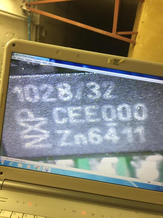

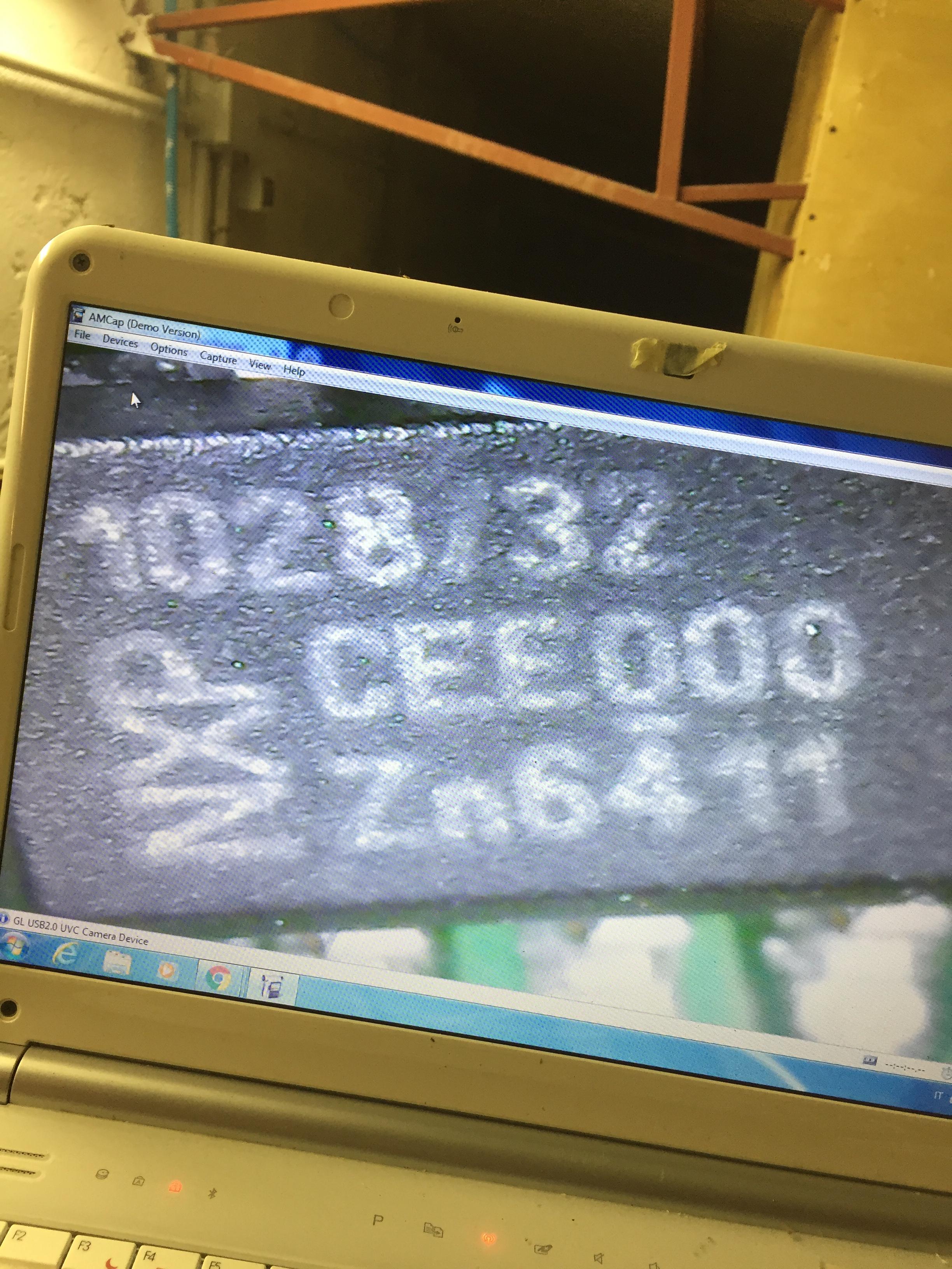

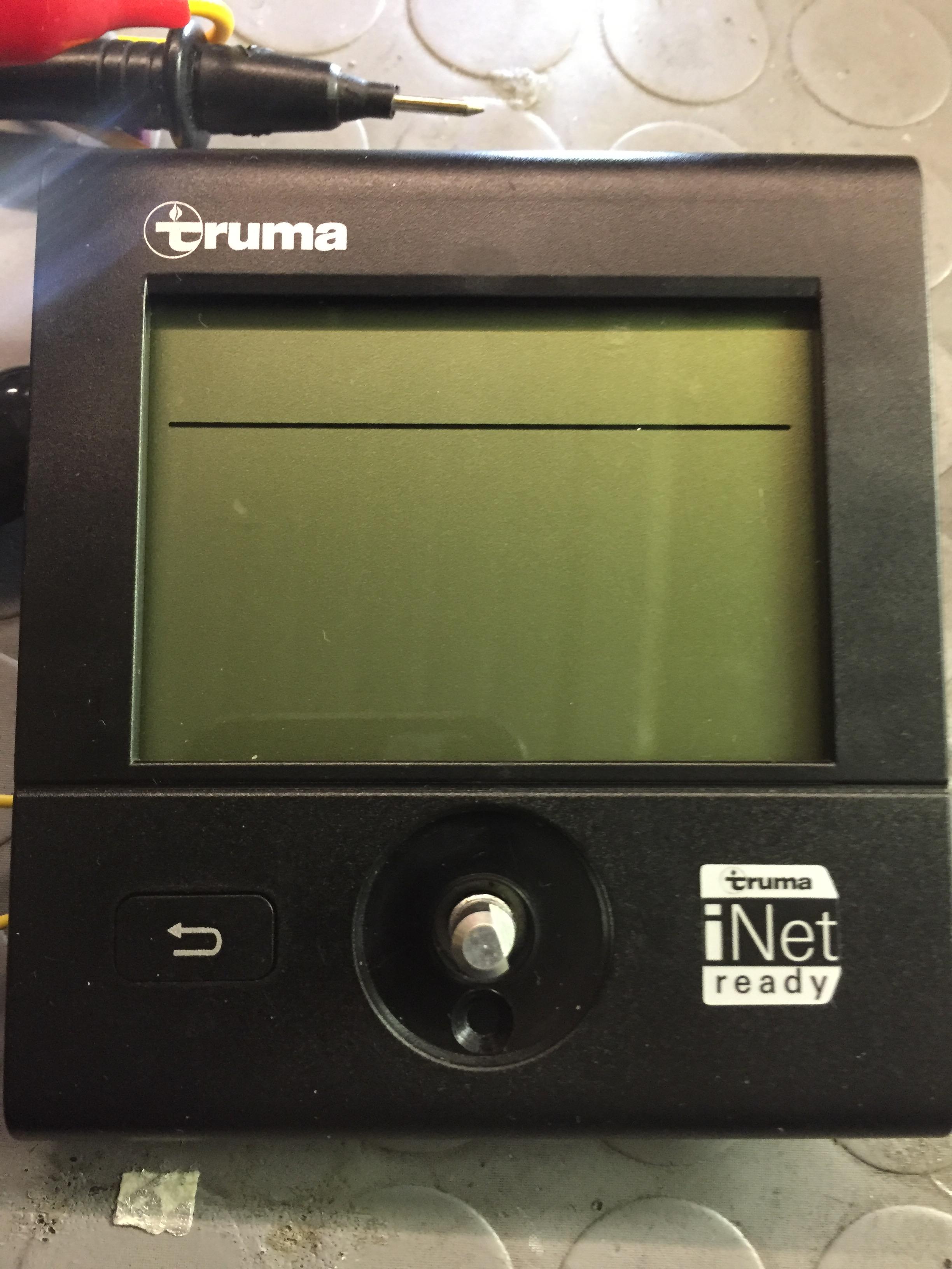

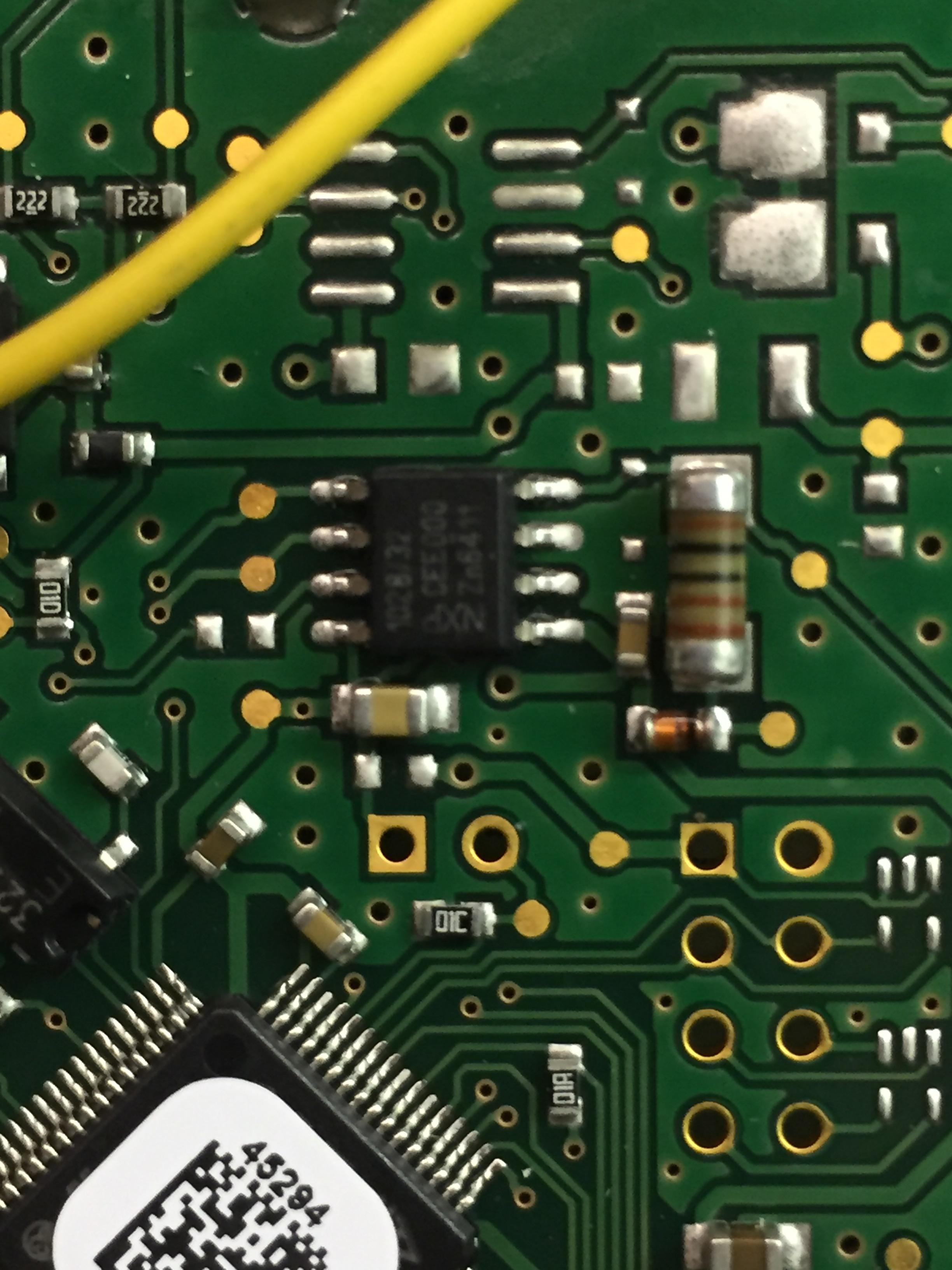

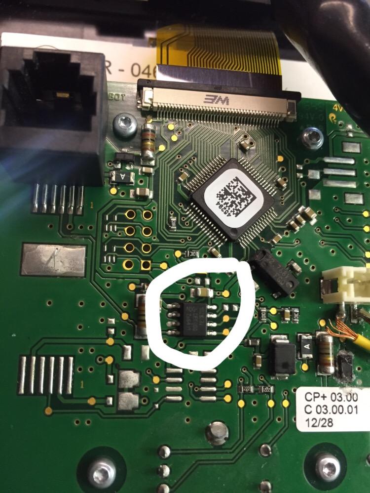

Componente sconosciuto
Ciao ragazzi non riesco a reperire nessuna informazione su questo componente, data sheet ne tanto meno il ricambio.E’montato su una centralina di controllo temperatura in un camper.Allego foto grazie per l’aiuto,eventualmente un equivalente.ciao
Modificato: da sanukori
E' un TJA1028T/3V3/20 della NXP, il datasheet è qui
Non facile reperirlo, è un po' vecchio. Dalla Cina ancora qualcosa si trova
Posso chiederle come ha fatto a capirlo?
posso sostituirlo con un equivalente di più facile reperibilità?
grazie per eventuali risposte
Modificato: da sanukori
13 ore fa, sanukori ha scritto:
Posso chiederle come ha fatto a capirlo?
Beh, un po' di esperienza.
Prima cosa la marca: NXP. Questo riduce un po' il campo di ricerca.
Se poi hai avuto a che fare con componenti di tale marca, sai che la finale Zn6411 è una codifica interna loro del lotto.
Quindi rimangono le righe 1028/32 e CEE000. L'ultima pare tutto fuorché un modello. E poi il contenitore, che è un SOIC-8 (o SO-8).
Allora ho fatto una semplice ricerca con "NXP 1028/32 datasheet SOIC-8" e uno dei primi risultati è il datasheet ricercato.
Una rapida scorsa e nella tabella dei marking ho trovato la sigla esatta.
13 ore fa, sanukori ha scritto:
posso sostituirlo con un equivalente di più facile reperibilità?
E' un oggetto un po' speciale, la combinazione di diversi componenti, per cui di equivalenti non se ne parla (oramai e per questi tipi di componenti parecchio specializzati è praticamente impossibile che esistano equivalenti). L'unica è andare un po' in giro in rete per vedere se qualcuno li ha. E sperare che non siano fake...
grazie mille.infatti se ne trovano poco in giro e costano anche.
Posso chiederti come sei giunto alla conclusione che quel chip sia difettoso?
Vedo che è anche un regolatore di tensione per cui se c'è un corto sulla linea che alimenta o scalda molto o taglia l'alimentazione.
Ho misurato i componenti vicini e sembrano buoni mentre questo chip è incandescente misurando vcc e massa sono in corto
Allora prova comunque a dissaldarlo dalla scheda e ricontrollare se c'è ancora corto sulle piste in entrata e uscita.
VCC è l'uscita, VBAT l'entrata.
Modificato: da Dumah Brazorf
