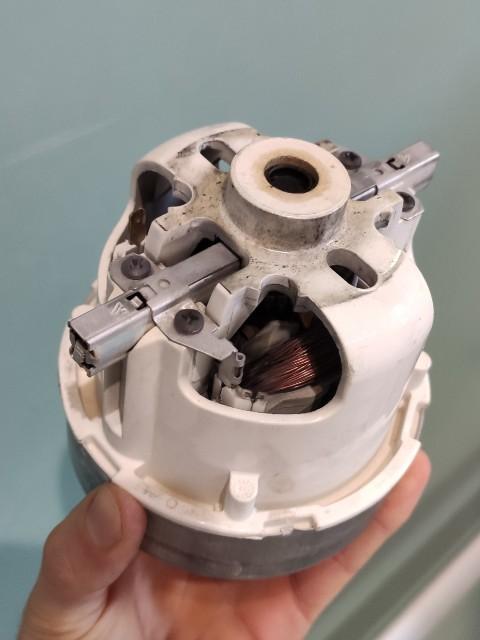

Motore Ametek battitappeto
MarcoPau
Ciao a tutti, ho il motore di un battitappeto che mi ha lasciato a piedi. Pare si accenda ancora, ma fa scintille.
Ci sono possibilità per rimettere in sesto questi motori o non ne vale la pena? L'avevo sostituito un paio d'anni fa, pertanto mi dispiacerebbe buttarlo.
Costo del nuovo: circa 60 euro.
Grazie!
Modificato: da MarcoPau
Link al commento
Condividi su altri siti
Verifica le spazzone di carbone, ma se fa scintille probabilmente l'indotto è rovinato.
Rettificarlo, dato il poco materiale presente su quel tipo di motore, la vedo dura, fai prima a cambiarlo.
Link al commento
Condividi su altri siti
Grazie anche qui Ivan. Spazzole già controllate, sono praticamente nuove vista la vita breve che ha avuto il motore. Il precedente aveva quasi vent'anni.
Temo che questi motori vadano in vacca non appena si rompe il sacchetto e vai un po' con la polvere che passa il motore.
Un attimo di disattenzione e zac!
Link al commento
Condividi su altri siti
Quote
Temo che questi motori vadano in vacca non appena si rompe il sacchetto e vai un po' con la polvere che passa il motore.
Niente di più probabile, verifica le condizioni dell'indotto, ma se fa scintille, per me è messo male.
Link al commento
Condividi su altri siti
