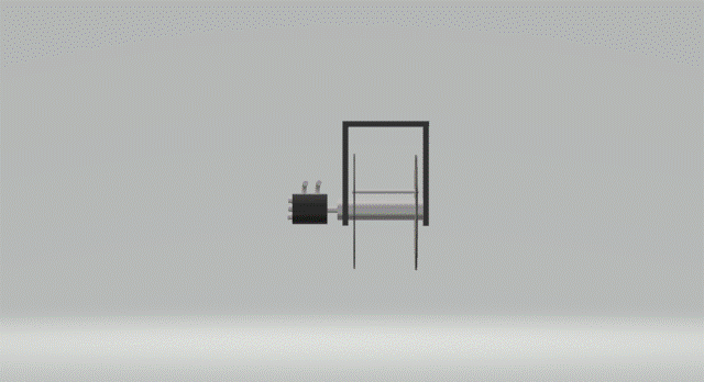

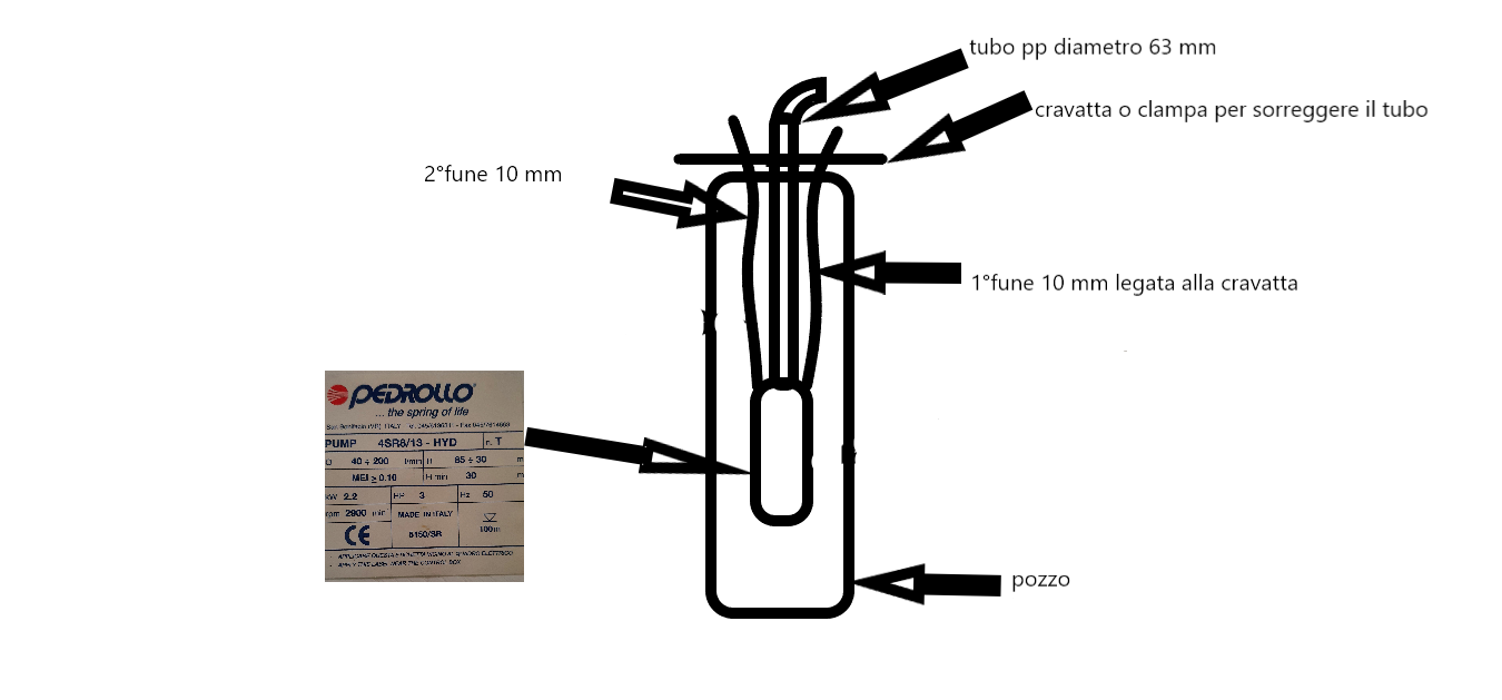

Rioda Inserito: 1 marzo 2022 Segnala Share Inserito: 1 marzo 2022 Salve a tutti, sono Rioda e sono nuovo di questo forum che ho trovato subito interessante sia per argomenti che per le risposte. Arrivo al dunque; vorrei realizzare un argano per sollevare, da un pozzo, circa 75 merti di tubo pp 63 pn6 (vuoto) compreso di sommersa da 3cv. Vorrei farlo con un trattore il quale dispone di una pompa con portata di 45l/1'. L'argano dovrebbe girare addastanza lentamente, non saprei quantificare quanto. Che tipo e cilindrata di motore orbitale dovrei prendere? Link al commento Condividi su altri siti More sharing options...
Semplice 1 Inserita: 3 marzo 2022 Segnala Share Inserita: 3 marzo 2022 Ciao Rioda Chiedi una risposta impossibile anche per il Padreterno. Prima devi fare uno schema di come vorresti realizzare realmente il tuo Argano di Sollevamento, facendo anche vedere come intendi sollevare il tutto e indicare anche la velocità di sollevamento che intendi utilizzare. Poi dovresti fornire anche il peso del Tubo e quello della Pompa. Inoltre : Sei sicuro dei 45 litri/1' che tu attribuisci alla Pompa del Trattore ? Da dove hai ricavato tale Portata ? Sei sicuro che il Tubo sarà vuoto? Funziona proprio così già ora ? Link al commento Condividi su altri siti More sharing options...
Rioda Inserita: 4 marzo 2022 Autore Segnala Share Inserita: 4 marzo 2022 Intanto grazie per aver preso in considerazione il mio quesito. Ci tengo a sottolineare che sono poco preparato in materia. Il tubo è sicuramente privo d'acqua. Il peso complessivo posso stimarlo in circa 100 kg pompa sommersa compresa. La portata della pompa viene dichiarata dalla casa costruttrice del trattore (non ci metterei la mano sul fuoco sulla reale portata). La pompa comunque è una Rexroth r 002 G11 181 py-14. L'idea era quella di realizzare una sorta di "canna da pesca" ma con il mulinello in cima. "Il mulinello" o argano che spero di realizzare sarà montato su un paranco a trattore prorio come una canna da pesca al contrario. Link al commento Condividi su altri siti More sharing options...
Rioda Inserita: 4 marzo 2022 Autore Segnala Share Inserita: 4 marzo 2022 L'idea era di costruire un avvolgi fune al quale montargli il motore orbitale per tirare e calare la pompa sommersa all'occorrenza. Link al commento Condividi su altri siti More sharing options...
Semplice 1 Inserita: 7 marzo 2022 Segnala Share Inserita: 7 marzo 2022 Ciao Rioda Il 4/3/2022 alle 14:14 , Rioda ha scritto: L'idea era di costruire un avvolgi fune al quale montargli il motore orbitale per tirare e calare la pompa sommersa all'occorrenza. Forse volevi dire "costruire un avvolgi tubo" ? Oppure vuoi sospendere la Pompa ad un cavo metallico e ritirare/introdurre nel Pozzo il tubo e il cavo elettrico di alimentazione aiutandoli a mano ? Il 3/3/2022 alle 19:29 , Semplice 1 ha scritto: Prima devi fare uno schema di come vorresti realizzare realmente il tuo Argano di Sollevamento, facendo anche vedere come intendi sollevare il tutto e indicare anche la velocità di sollevamento che intendi utilizzare. Serve uno Schema di Principio sufficientemente dettagliato di come vorresti realizzare l'ipotetico Avvolgitubo (diametro tamburo di avvolgimento, larghezza tamburo e quanti "strati" di tubo saranno avvolti, tipologia del Sistema di Riduzione e Rapporto di Trasmissione che si intende realizzare tra il Motore Orbitale a olio ed il Tamburo Avvolgitubo. Tanto per darti una idea, e vedrai che la costruzione ha una certa complessità, potresti vedere tutta una serie di Avvolgitubi all'Indirizzo : https://www.gezet.com/wp-content/uploads/2021/02/Motorbetriebene-Aufroller-2014.pdf Tieni presente che il diametro del Tamburo Avvolgitubo risulta piccolo perché vengono avvolti tubi relativamente di piccolo diametro e comunque molto più flessibili del tuo. -------------------------------------------------------------- PER LA PORTATA DELLA POMPA DEL TRATTORE (Rexroth r 002 G11 181 py-14) Non ho trovato nulla di identico alla tua sigla completa ma, secondo il concetto generale di siglatura di Rexroth, 11 = 11 cm3/giro. Puoi vedere un riferimento all'indirizzo https://www.naptechniek.nl/images/catalogus/pdf/AZPW_re10090_2016-06_2.pdf Per la cilindrata vedere a pag. 4 dove vedrai che il numero 11 rappresenta la Cilindrata della Pompa 11 = 11 cm3/giro. Tu dici che, nel Libretto del Trattore, è indicato che la Pompa fornisce 45 lt/1' e, se è così, allora vuole dire che la Pompa gira a : 450000 /11 = 4090 n/1' (velocita altissima e sconsigliata) . Vedi tu se tale velocità è possibile dato che non si sa nulla del collegamento meccanico tra Pompa e Motore Trattore e nemmeno del numero massimo dei Giri Motore del Trattore. Comunque tale Portata (45 lt/1'), enorme rispetto a quanto presumibilmente verrà richiesto per il Motore Orbitale, corrisponderà alla massima velocità del Motore Trattore che comunque potrà essere anche fatto funzionare a giri molto più bassi riducendo proporzionalmente anche la Portata della Pompa. ------------------------------------------------------------------ PER LA POMPA ACQUA E LA DIMENSIONE DEL TUBO CHE INTENDI UTILIZZARE ( Pompa sommersa da 3 CV ; tubo pp 63 pn6 ) Una Pompa Pozzo da 3 CV (non si conoscono le caratteristiche della tua Pompa) posta a 75 mt (diciamo livello acqua -70 mt ) che portata d'acqua potrà fornire ? In via orientativa si può supporre che la portata sarà di 100 lt/1' al massimo, e l'attacco filettato presente sulla Pompa potrà essere da 1" 1/4 (42 mm). Solitamente nelle tubature, per ridurre al minimo le perdite di pressione, l'acqua viene fatta scorrere a 2-3 mt/sec (200-300 cm/sec). Se poniamo la velocità acqua molto bassa a 200 cm/sec allora il diametro teorico interno che dovrà avere il tubo risulterà : (100 lt/1' x 1000 cm3/lt / 60 sec) / 200 cm/sec = 8,33 cm2 di sezione interna tubo richiesti. Il Diametro interno del tubo dovrà essere : Radice quadrata di 8,33 cm2 x 0,785 = 3,25 cm. Si potrà adottare un Tubo in PE-Polietilene (però tu dici pp che sarebbe Polipropilene) con De (Diametro esterno) di 40 mm che potrà avere uno spessore di parete anche di 4 mm (ma forse sarà anche qualcosa di meno). Il tubo PN 6 da 63 mm esterno (interno probabilmente 56 mm) sembra enorme ed ingiustificato e, per essere avvolto decentemente, richiederà un Diametro iniziale di Tamburo intorno a 20 volte il diametro di 63 mm (20 x63 = 1260 mm , diciamo 1,2 mt). Utilizzando Tubo con De = 40 mm si presume di poterlo avvolgere su un Tamburo minimo da 20 x 40 mm = 800 mm. --------------------------------------------------------------- Fai un Progettino Grafico preciso di quello che vuoi fare, poi lo pubblichi nella Discussione e poi vedremo se risulta possibile andare avanti ! Link al commento Condividi su altri siti More sharing options...
Rioda Inserita: 8 marzo 2022 Autore Segnala Share Inserita: 8 marzo 2022 Grazie, allego una 1° immagine per far capire come e dove è legato il tubo. Nella 2° allego un piccolo schizzo di come avevo pensato di realizzare il tutto con misura tamburo di circa 50mm x 500mm (lati esterni). Il motore orbitale voglio collegarlo direttamente al tamburo. Sul tamburo, andrò ad avvolgere solo le funi che sono legate alla pompa sommersa, mentre il tubo, sarà accompagnato a mano. Per quanto riguarda la pompa, i 45 l/1' si raggiungono ai massimi giri del motore, suppongo e che sono pari a 2200 rpm. Il trattore vorrei tenerlo tra gli 850 e 1000 rpm. Link al commento Condividi su altri siti More sharing options...
Rioda Inserita: 8 marzo 2022 Autore Segnala Share Inserita: 8 marzo 2022 21 ore fa, Semplice 1 ha scritto: Ciao Rioda Forse volevi dire "costruire un avvolgi tubo" ? Oppure vuoi sospendere la Pompa ad un cavo metallico e ritirare/introdurre nel Pozzo il tubo e il cavo elettrico di alimentazione aiutandoli a mano ? Serve uno Schema di Principio sufficientemente dettagliato di come vorresti realizzare l'ipotetico Avvolgitubo (diametro tamburo di avvolgimento, larghezza tamburo e quanti "strati" di tubo saranno avvolti, tipologia del Sistema di Riduzione e Rapporto di Trasmissione che si intende realizzare tra il Motore Orbitale a olio ed il Tamburo Avvolgitubo. Tanto per darti una idea, e vedrai che la costruzione ha una certa complessità, potresti vedere tutta una serie di Avvolgitubi all'Indirizzo : https://www.gezet.com/wp-content/uploads/2021/02/Motorbetriebene-Aufroller-2014.pdf Tieni presente che il diametro del Tamburo Avvolgitubo risulta piccolo perché vengono avvolti tubi relativamente di piccolo diametro e comunque molto più flessibili del tuo. -------------------------------------------------------------- PER LA PORTATA DELLA POMPA DEL TRATTORE (Rexroth r 002 G11 181 py-14) Non ho trovato nulla di identico alla tua sigla completa ma, secondo il concetto generale di siglatura di Rexroth, 11 = 11 cm3/giro. Puoi vedere un riferimento all'indirizzo https://www.naptechniek.nl/images/catalogus/pdf/AZPW_re10090_2016-06_2.pdf Per la cilindrata vedere a pag. 4 dove vedrai che il numero 11 rappresenta la Cilindrata della Pompa 11 = 11 cm3/giro. Tu dici che, nel Libretto del Trattore, è indicato che la Pompa fornisce 45 lt/1' e, se è così, allora vuole dire che la Pompa gira a : 450000 /11 = 4090 n/1' (velocita altissima e sconsigliata) . Vedi tu se tale velocità è possibile dato che non si sa nulla del collegamento meccanico tra Pompa e Motore Trattore e nemmeno del numero massimo dei Giri Motore del Trattore. Comunque tale Portata (45 lt/1'), enorme rispetto a quanto presumibilmente verrà richiesto per il Motore Orbitale, corrisponderà alla massima velocità del Motore Trattore che comunque potrà essere anche fatto funzionare a giri molto più bassi riducendo proporzionalmente anche la Portata della Pompa. ------------------------------------------------------------------ PER LA POMPA ACQUA E LA DIMENSIONE DEL TUBO CHE INTENDI UTILIZZARE ( Pompa sommersa da 3 CV ; tubo pp 63 pn6 ) Una Pompa Pozzo da 3 CV (non si conoscono le caratteristiche della tua Pompa) posta a 75 mt (diciamo livello acqua -70 mt ) che portata d'acqua potrà fornire ? In via orientativa si può supporre che la portata sarà di 100 lt/1' al massimo, e l'attacco filettato presente sulla Pompa potrà essere da 1" 1/4 (42 mm). Solitamente nelle tubature, per ridurre al minimo le perdite di pressione, l'acqua viene fatta scorrere a 2-3 mt/sec (200-300 cm/sec). Se poniamo la velocità acqua molto bassa a 200 cm/sec allora il diametro teorico interno che dovrà avere il tubo risulterà : (100 lt/1' x 1000 cm3/lt / 60 sec) / 200 cm/sec = 8,33 cm2 di sezione interna tubo richiesti. Il Diametro interno del tubo dovrà essere : Radice quadrata di 8,33 cm2 x 0,785 = 3,25 cm. Si potrà adottare un Tubo in PE-Polietilene (però tu dici pp che sarebbe Polipropilene) con De (Diametro esterno) di 40 mm che potrà avere uno spessore di parete anche di 4 mm (ma forse sarà anche qualcosa di meno). Il tubo PN 6 da 63 mm esterno (interno probabilmente 56 mm) sembra enorme ed ingiustificato e, per essere avvolto decentemente, richiederà un Diametro iniziale di Tamburo intorno a 20 volte il diametro di 63 mm (20 x63 = 1260 mm , diciamo 1,2 mt). Utilizzando Tubo con De = 40 mm si presume di poterlo avvolgere su un Tamburo minimo da 20 x 40 mm = 800 mm. --------------------------------------------------------------- Fai un Progettino Grafico preciso di quello che vuoi fare, poi lo pubblichi nella Discussione e poi vedremo se risulta possibile andare avanti ! Grazie, allego una 1° immagine per far capire come e dove è legato il tubo. Nella 2° allego un piccolo schizzo di come avevo pensato di realizzare il tutto con misura tamburo di circa 50mm x 500mm (lati esterni). Il motore orbitale voglio collegarlo direttamente al tamburo. Sul tamburo, andrò ad avvolgere solo le funi che sono legate alla pompa sommersa, mentre il tubo, sarà accompagnato a mano. Per quanto riguarda la pompa, i 45 l/1' si raggiungono ai massimi giri del motore, suppongo e che sono pari a 2200 rpm. Il trattore vorrei tenerlo tra gli 850 e 1000 rpm. Link al commento Condividi su altri siti More sharing options...
mrgianfranco Inserita: 8 marzo 2022 Segnala Share Inserita: 8 marzo 2022 Il 4/3/2022 alle 13:10 , Rioda ha scritto: Intanto grazie per aver preso in considerazione il mio quesito. Ci tengo a sottolineare che sono poco preparato in materia. Il tubo è sicuramente privo d'acqua. Il peso complessivo posso stimarlo in circa 100 kg pompa sommersa compresa. La portata della pompa viene dichiarata dalla casa costruttrice del trattore (non ci metterei la mano sul fuoco sulla reale portata). La pompa comunque è una Rexroth r 002 G11 181 py-14. L'idea era quella di realizzare una sorta di "canna da pesca" ma con il mulinello in cima. "Il mulinello" o argano che spero di realizzare sarà montato su un paranco a trattore prorio come una canna da pesca al contrario. Le pompe sommerse PEDROLLO generalmente hanno la valvola di ritegno quindi la tubazione salvo malfunzionamento di tale risulterebbe piena d'acqua Link al commento Condividi su altri siti More sharing options...
Rioda Inserita: 8 marzo 2022 Autore Segnala Share Inserita: 8 marzo 2022 3 ore fa, mrgianfranco ha scritto: Le pompe sommerse PEDROLLO generalmente hanno la valvola di ritegno quindi la tubazione salvo malfunzionamento di tale risulterebbe piena d'acqua È stata rimossa Link al commento Condividi su altri siti More sharing options...
Semplice 1 Inserita: 10 marzo 2022 Segnala Share Inserita: 10 marzo 2022 Ciao Rioda Per la tua Pompa PEDROLLO : https://www.pedrollo.com/public/allegati/4SR_IT_50Hz.pdf L'attacco filettato è da 2" Gas e combina dimensionalmente con la misura di tubo che hai scelto (De = 63 mm). La Portata che potrai ottenere versando l'acqua in una Cisterna posata a terra ad un passo al Pozzo potrà essere intorno 110 lt/1' (vedi grafico e tabellina a pag. 4) quindi praticamente come nella previsione che ti avevo fatta (100 lt/') si può usare un tubo da De = 40 mm che sarà molto più maneggevole. Comunque vedi tu ... Per la reale portata della Pompa olio del Trattore : "Per quanto riguarda la pompa, i 45 l/1' si raggiungono ai massimi giri del motore, suppongo e che sono pari a 2200 rpm. Il trattore vorrei tenerlo tra gli 850 e 1000 rpm." OK, però dovresti essere più sicuro. Certe supposizioni è meglio non farle. Bisogna andare sul sicuro. Per il Sollevamento con 2 Funi : Io lo sconsiglio caldamente perché sarà fonte di problemi nell'avvolgimento in pari sul tamburo. E' sufficiente usare anche una sola fune (d = 5 mm) fissata ad un cavallotto a V rovesciato (sufficientemente lungo, almeno 0,5 mt) realizzato con la stessa fune di sollevamento tra le due orecchie della Pompa (come indicato nel disegnino della Pagina Calcoli). La pompa risulterà sospesa leggermente sghemba ma accettabilmente. Comunque l'orientamento "fuori verticale" della Pompa risulterà sempre notevolmente influenzato dal peso e deformazione propria del tubo acqua. ----------------------------------------------------- Nella Pagina Calcoli i dati principali del Sistema : 1 --- Fune di sollevamento : d = 5 mm ; portata di lavoro garantita 200 kg . 2 --- Tamburo di avvolgimento : 88 mm (ricavato da tubo commerciale definito 3" Gas) ; Lunghezza utile per l'avvolgimento 500 mm ; Avvolgimento fune su 3 strati completi per un totale di lunghezza fune di circa 87 mt . 3 --- Velocità di sollevamento : iniziale 1° strato = 0,5 mt/sec ; finale 3° strato = 0,6 mt/sec . 4 --- Portata olio supposta a 800 n/1' motore Trattore : 16,4 lt/1' . 5 --- Motore Orbitale : 160 cm3 ; Velocità di rotazione 103 n/1' (alla portata olio prevista di 16,4 lt/1') ; Pressione olio richiesta per il sollevamento del carico massimo di progetto (150 kg) circa 40 bar. NOTA : qualora si intenda variare qualcuno dei dati fondamentali di Progetto lo si può fare e riutilizzando le formule di calcolo esposte nel Foglio Calcoli per ottenere i nuovi Dati di Sistema che ne deriveranno. --------------------------------------------------------- Per il Foglio Calcoli vedere : https://imgur.com/a/16n9RWK Link al commento Condividi su altri siti More sharing options...
Rioda Inserita: 10 marzo 2022 Autore Segnala Share Inserita: 10 marzo 2022 1 ora fa, Semplice 1 ha scritto: Ciao Rioda Per la tua Pompa PEDROLLO : https://www.pedrollo.com/public/allegati/4SR_IT_50Hz.pdf L'attacco filettato è da 2" Gas e combina dimensionalmente con la misura di tubo che hai scelto (De = 63 mm). La Portata che potrai ottenere versando l'acqua in una Cisterna posata a terra ad un passo al Pozzo potrà essere intorno 110 lt/1' (vedi grafico e tabellina a pag. 4) quindi praticamente come nella previsione che ti avevo fatta (100 lt/') si può usare un tubo da De = 40 mm che sarà molto più maneggevole. Comunque vedi tu ... Per la reale portata della Pompa olio del Trattore : "Per quanto riguarda la pompa, i 45 l/1' si raggiungono ai massimi giri del motore, suppongo e che sono pari a 2200 rpm. Il trattore vorrei tenerlo tra gli 850 e 1000 rpm." OK, però dovresti essere più sicuro. Certe supposizioni è meglio non farle. Bisogna andare sul sicuro. Per il Sollevamento con 2 Funi : Io lo sconsiglio caldamente perché sarà fonte di problemi nell'avvolgimento in pari sul tamburo. E' sufficiente usare anche una sola fune (d = 5 mm) fissata ad un cavallotto a V rovesciato (sufficientemente lungo, almeno 0,5 mt) realizzato con la stessa fune di sollevamento tra le due orecchie della Pompa (come indicato nel disegnino della Pagina Calcoli). La pompa risulterà sospesa leggermente sghemba ma accettabilmente. Comunque l'orientamento "fuori verticale" della Pompa risulterà sempre notevolmente influenzato dal peso e deformazione propria del tubo acqua. ----------------------------------------------------- Nella Pagina Calcoli i dati principali del Sistema : 1 --- Fune di sollevamento : d = 5 mm ; portata di lavoro garantita 200 kg . 2 --- Tamburo di avvolgimento : 88 mm (ricavato da tubo commerciale definito 3" Gas) ; Lunghezza utile per l'avvolgimento 500 mm ; Avvolgimento fune su 3 strati completi per un totale di lunghezza fune di circa 87 mt . 3 --- Velocità di sollevamento : iniziale 1° strato = 0,5 mt/sec ; finale 3° strato = 0,6 mt/sec . 4 --- Portata olio supposta a 800 n/1' motore Trattore : 16,4 lt/1' . 5 --- Motore Orbitale : 160 cm3 ; Velocità di rotazione 103 n/1' (alla portata olio prevista di 16,4 lt/1') ; Pressione olio richiesta per il sollevamento del carico massimo di progetto (150 kg) circa 40 bar. NOTA : qualora si intenda variare qualcuno dei dati fondamentali di Progetto lo si può fare e riutilizzando le formule di calcolo esposte nel Foglio Calcoli per ottenere i nuovi Dati di Sistema che ne deriveranno. --------------------------------------------------------- Per il Foglio Calcoli vedere : https://imgur.com/a/16n9RWK Molte grazie, anche per il foglio calcoli. Apprezzo molto l'aiuto che mi ha fornito. Complimenti. Ora per sicurezza, nella fase di scesa, sarebbe opportuno montare una valvola frenante? Link al commento Condividi su altri siti More sharing options...
Semplice 1 Inserita: 10 marzo 2022 Segnala Share Inserita: 10 marzo 2022 Ciao Rioda 5 ore fa, Rioda ha scritto: Ora per sicurezza, nella fase di scesa, sarebbe opportuno montare una valvola frenante? Sicuramente ! Non tanto per "sicurezza" quanto proprio per poter mantenere la velocità di discesa costante e sempre "al passo" con la quantità d'olio che fornisce la Pompa del Trattore. Altrimenti, iniziando il calo nel Pozzo, il tutto prenderà velocità per conto suo man mano che aumenta il peso del tubo che viene introdotto (si crea il vuoto nel Motore Orbitale e il Verricello va in "fuga". Si suppone che tu acquisterai il tuo Motore Orbitale (tipo OMR di fabbricazione ormai rigorosamente Cinese) su Internet. Devi utilizzare una Valvola di Controllo Velocità per Motori a SEMPLICE EEFFETTO montata sul motore stesso oppure anche separata (ce ne sono di diverso modello). Solitamente, se il Motore è con attacchi stile OMP oppure OMR (copie dei Motori Orbitali DANFOSS) la detta Valvola si trova nel modello adatto per essere montata direttamente sul corpo del Motore Orbitale stesso facendo attenzione a montarla nel verso desiderato. Acquistando il Motore solitamente si acquista anche la detta Valvola dallo stesso Venditore. ------------------------------------------------ Per avere una idea dei Motori Orbitali e relative Valvole puoi scaricare e vedere sul Catalogo Generale CONTARINI : https://contarini.net/area-download/ Poi clicca su "Contarini Catalogo Generale" dove troverai la Valvola a pag.39 (modello V2190.F008 ). Tale Valvola viene fornita tarata a 350 bar ma, nel tuo caso, dovrai poi svitare praticamente tutta la vite di compressione della molla di regolazione portandola al suo minimo di 120 bar e poi riavvitarla di non più di 1/2 giro di vite. Alla pag. 74 potrai trovare il tuo Motore Orbitale con la sigla MCRN160CD0 Link al commento Condividi su altri siti More sharing options...
Rioda Inserita: 11 marzo 2022 Autore Segnala Share Inserita: 11 marzo 2022 17 ore fa, Semplice 1 ha scritto: Ciao Rioda Sicuramente ! Non tanto per "sicurezza" quanto proprio per poter mantenere la velocità di discesa costante e sempre "al passo" con la quantità d'olio che fornisce la Pompa del Trattore. Altrimenti, iniziando il calo nel Pozzo, il tutto prenderà velocità per conto suo man mano che aumenta il peso del tubo che viene introdotto (si crea il vuoto nel Motore Orbitale e il Verricello va in "fuga". Si suppone che tu acquisterai il tuo Motore Orbitale (tipo OMR di fabbricazione ormai rigorosamente Cinese) su Internet. Devi utilizzare una Valvola di Controllo Velocità per Motori a SEMPLICE EEFFETTO montata sul motore stesso oppure anche separata (ce ne sono di diverso modello). Solitamente, se il Motore è con attacchi stile OMP oppure OMR (copie dei Motori Orbitali DANFOSS) la detta Valvola si trova nel modello adatto per essere montata direttamente sul corpo del Motore Orbitale stesso facendo attenzione a montarla nel verso desiderato. Acquistando il Motore solitamente si acquista anche la detta Valvola dallo stesso Venditore. ------------------------------------------------ Per avere una idea dei Motori Orbitali e relative Valvole puoi scaricare e vedere sul Catalogo Generale CONTARINI : https://contarini.net/area-download/ Poi clicca su "Contarini Catalogo Generale" dove troverai la Valvola a pag.39 (modello V2190.F008 ). Tale Valvola viene fornita tarata a 350 bar ma, nel tuo caso, dovrai poi svitare praticamente tutta la vite di compressione della molla di regolazione portandola al suo minimo di 120 bar e poi riavvitarla di non più di 1/2 giro di vite. Alla pag. 74 potrai trovare il tuo Motore Orbitale con la sigla MCRN160CD0 Buongiorno Semplice 1 e grazie. In verità sono venuto a conoscenza di una ditta nel Torinese di nome "SOLTEC", che dispone di molti prodotti del settore, ora non so se cinesi. Quindi meglio la OMR della OMP? Link al commento Condividi su altri siti More sharing options...
Semplice 1 Inserita: 11 marzo 2022 Segnala Share Inserita: 11 marzo 2022 Ciao Rioda Ieri sera, data l'ora, non sono andato oltre nelle spiegazioni ... Oggi cerco di completare con alcuni avvertimenti. Se acquisti il motore CONTARINI (cinese) come indicato a Catalogo MCRN160CD0 allora lo puoi usare senza necessità di montare il tubicino di drenaggio delle perdite interne nell'apposito foro filettato (T), da 1/4" Gas, presente sulla facciata della culatta motore. Questo perché il detto Motore è equipaggiato con una Guarnizione di Tenuta sull'albero motore che può resistere ad una pressione di 150 bar se il motore non supera la velocità di 100 n/1' e, nel tuo caso, la detta pressione non supererà certamente mai i 50 bar. Questo almeno in base al Diagramma che è presente (in basso a sinistra) alla pag. 74 che ti avevo già indicata). Se acquisti un Motore diverso dovrai richiedere, a chi te lo vende, a quanti bar può resistere la guarnizione di tenuta sull'Albero di Uscita quando il Motore lavora a 100 n/1'. ------------------------------- Ti faccio anche presente che, quando il Verricello avrà calata a fondo la Pompa e il Motore Orbitale viene fermato, si avrà un continuo piccolo movimento a scendere che, nella tua situazione di 100 kg di carico, potrebbe essere di almeno 5 mm/sec. Questo avviene sempre a causa dei trafilamenti interni al Motore e il "difetto" non può essere eliminato in nessun caso. Chi costruisce Verricelli Oleodinamici Commerciali adotta normalmente Motori dotati di un loro Freno Interno (Freno di Stazionamento a pacco di dischi caricati da molle) che viene sbloccato ogni volta che il Motore viene azionato (sia in salita che in discesa fune). Un tale tipo di Motore con Freno + Valvola con funzioni integrate di Controllo Velocità & Sblocco Freno costa parecchio di più di quanto tu possa essere disposto a spendere ... (io direi dai 600 € in su). Per farti una idea di un tale tipo di Motore puoi vedere un Catalogo : http://loziska.com/store/ar.pdf Si tratta di un vecchio Catalogo di Motori Orbitali di marca italiana SAMHYDRAULIC (ormai da qualche decennio diventati marca BREVINI e successive ulteriori denominazioni). Il Motore con Freno sarebbe della famiglia ARF (vedi a pag.3) e poi in dettaglio a pag. 9,11,12. ------------------------------- In alternativa : Ci sarebbe la possibilità di mantenere fermo in discesa tutto il Sistema dotando il Tamburo Verricello di un ARRESTO AD ARPIONE montato lateralmente e all'esterno di uno dei due dischi di contenimento fune che delimitano il Tamburo di Avvolgimento. https://it.wikipedia.org/wiki/Arpionismo https://www.treccani.it/enciclopedia/arpionismo Sempre in alternativa : Acquisti un bel Verricello Commerciale (magari anche Elettrico, visto che per la tua Pompa Pozzo dovresti già disporre di Alimentazione Elettrica Trifase) già pronto e che possa contenere i metri di fune che ti servono e non ci pensi più ! A titolo puramente informativo/didattico ti segnalo un Catalogo di Argani/Verricelli oleodinamici fatto veramente bene : https://www.dinamicoil.com/System/13206/Argani_190503_vers_W19-C_TIP.pdf Link al commento Condividi su altri siti More sharing options...
Semplice 1 Inserita: 11 marzo 2022 Segnala Share Inserita: 11 marzo 2022 Ciao Rioda 5 ore fa, Rioda ha scritto: Buongiorno Semplice 1 e grazie. In verità sono venuto a conoscenza di una ditta nel Torinese di nome "SOLTEC", che dispone di molti prodotti del settore, ora non so se cinesi. Quindi meglio la OMR della OMP? Lo sapevo che saresti finito su SOLTEC dato che si fanno pubblicità a tappeto e sono molto popolari presso gli appassionati del "fai da te estremo"... Il fatto che vendono prodotti di bassa gamma/prezzo (nel caso dei Motori se non sono Cinesi dichiarati lo sono sicuramente di fatto) non vuole dire che, sapendo cosa si compera e che verranno utilizzati saltuariamente, non siano prodotti da considerare. Per la tipologia del Motore : Sicuramente meglio OMR che ha l'elemento motore di tipo più evoluto con migliore rendimento e vita più lunga (però se li contatti te lo potrai fare spiegare/confermare da loro. --------------------------------------------------------- Comunque leggi bene quanto ti dico nel mio intervento precedente ! Link al commento Condividi su altri siti More sharing options...
Rioda Inserita: 14 marzo 2022 Autore Segnala Share Inserita: 14 marzo 2022 Il 11/3/2022 alle 19:05 , Semplice 1 ha scritto: Ciao Rioda Lo sapevo che saresti finito su SOLTEC dato che si fanno pubblicità a tappeto e sono molto popolari presso gli appassionati del "fai da te estremo"... Il fatto che vendono prodotti di bassa gamma/prezzo (nel caso dei Motori se non sono Cinesi dichiarati lo sono sicuramente di fatto) non vuole dire che, sapendo cosa si compera e che verranno utilizzati saltuariamente, non siano prodotti da considerare. Per la tipologia del Motore : Sicuramente meglio OMR che ha l'elemento motore di tipo più evoluto con migliore rendimento e vita più lunga (però se li contatti te lo potrai fare spiegare/confermare da loro. --------------------------------------------------------- Comunque leggi bene quanto ti dico nel mio intervento precedente ! Mi tolga una curiosità, ma lei è un professore vero? Mi perdoni la domanda. Link al commento Condividi su altri siti More sharing options...
Semplice 1 Inserita: 16 marzo 2022 Segnala Share Inserita: 16 marzo 2022 Ciao Rioda Per la domanda di cui sopra ti ho risposto con un M.P. Link al commento Condividi su altri siti More sharing options...
