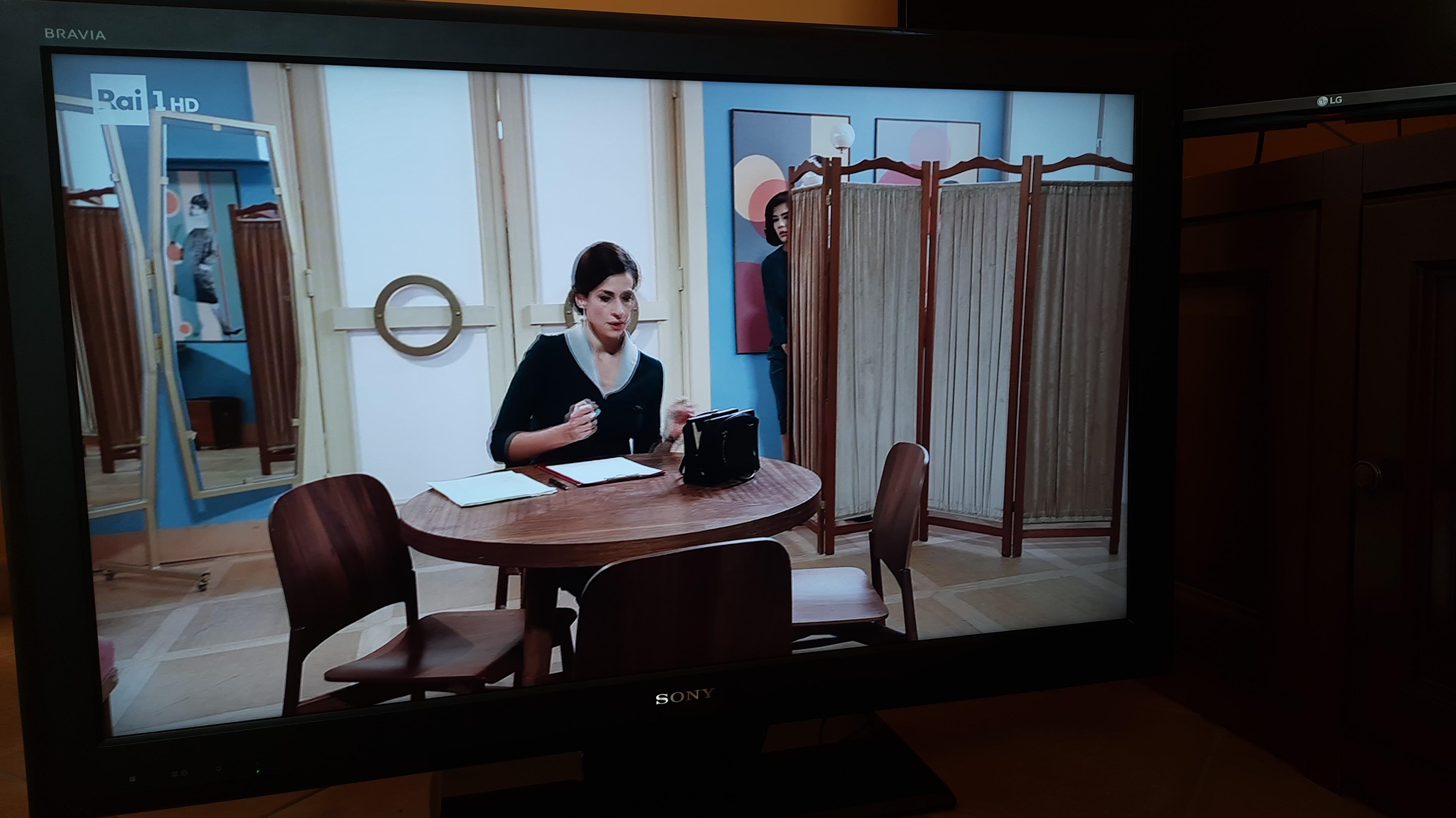

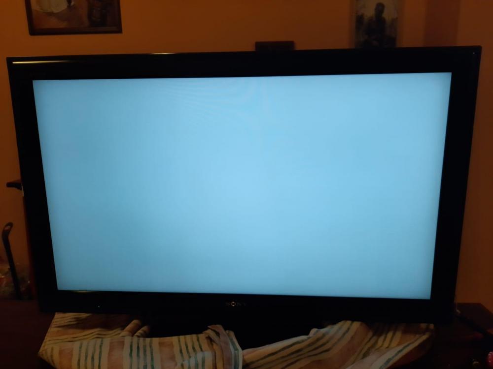

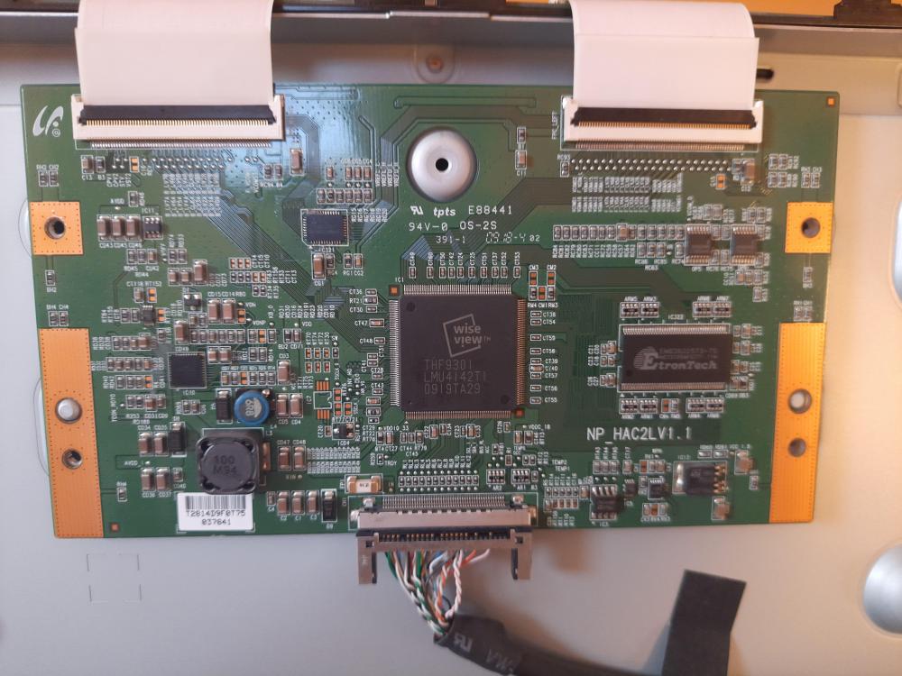

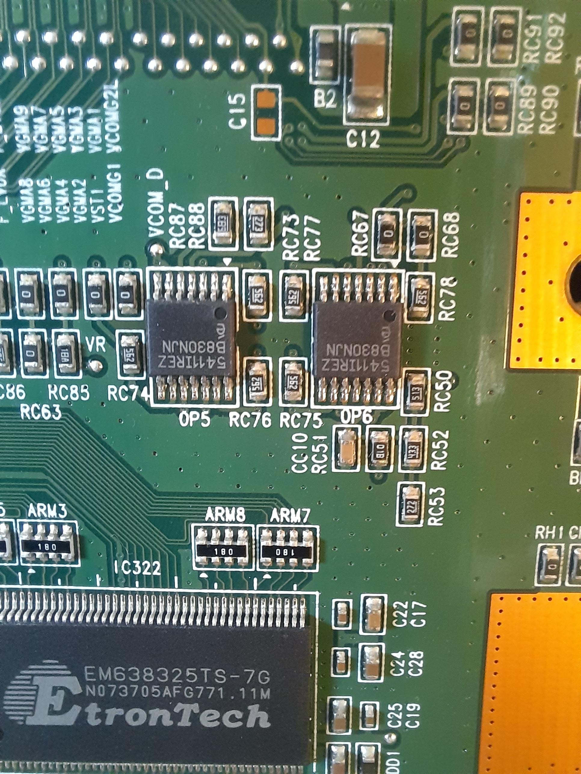

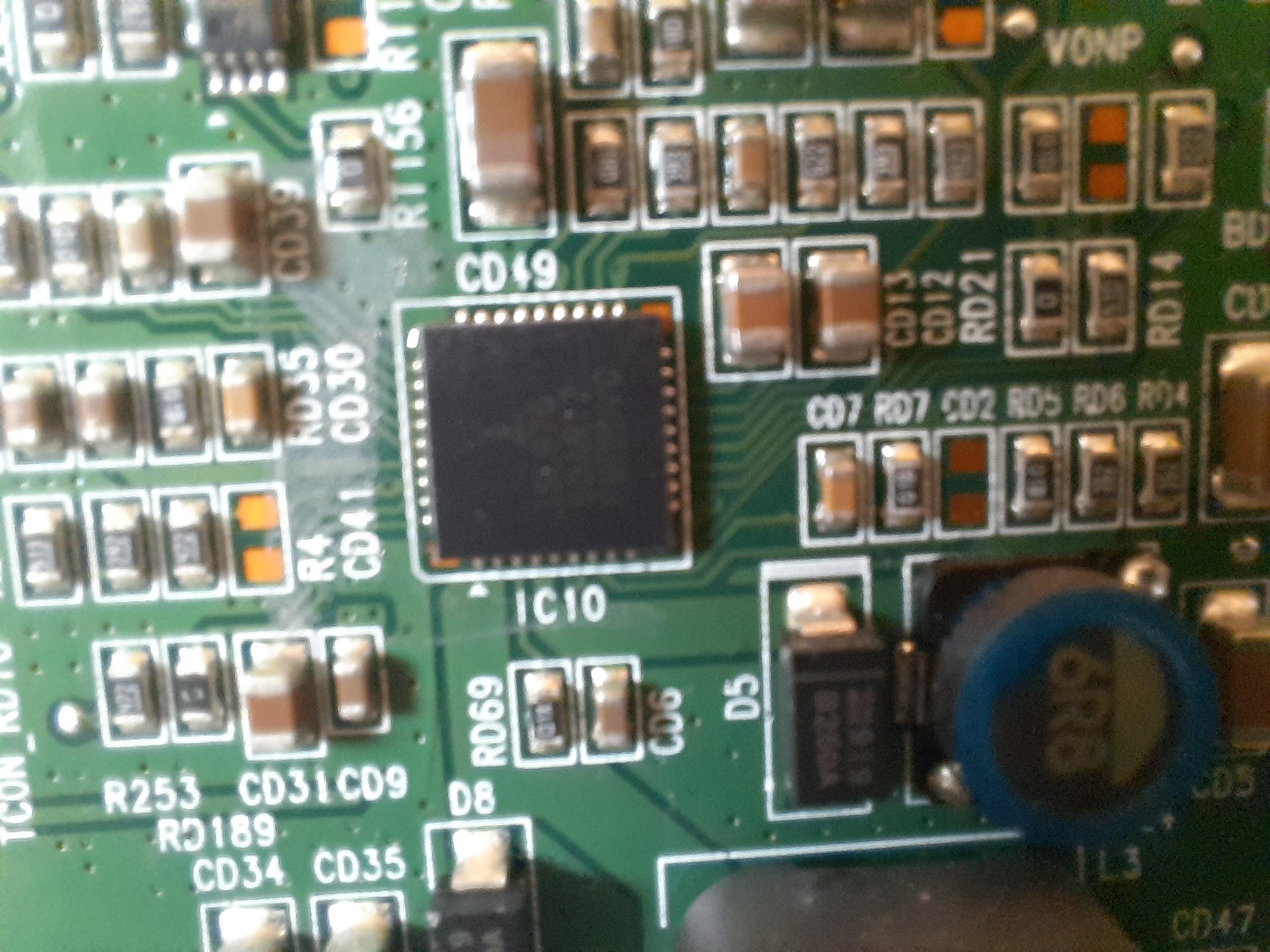

Sony Bravia kdl-40p5500 schermo bianco
Ciao a tutti. Ho preso dai miei suoceri il tv in oggetto senza telecomando e con questo difetto:1016570209_WhatsAppImage2022-03-01at19_47_55.thumb.jpeg.e60a7a1366481878379f18637cc26f02.jpeg
Schermo totalmente bianco con leggero sfarfallio....molto leggero. A volte si intravede sullo sfondo il numero del canale in alto a destra (000). Purtroppo non c'è neanche il telecomando, ma a quello si può ovviare facilmente.
Agendo sui comandi di bordo si nota una leggera variazione della luminosità in corrispondenza, ad esempio, di dove dovrebbe apparire il menu.
Ha un pannello fhd, quindi con un buon decoder ddt/sat avrebbe ancora molto da dare. Ovviamente se il gioco vale la candela.
I collegamenti flat sono ok. Dove potrei agire?
Grazie a tutti
Riccardo Ottaviucci
forse la t-con guasta,o peggio il pannello. Verifica se ci sono microfusibili sella Tcon o sulla schedina del pannello
Sarà il solito chip as15 sulla tcon..ormai sono stati fatti fiumi di post sul tema
Modificato: da Badciaps
Per quanto abbia cercato non c'è traccia del chip as15.
Qale potrebbe essere il microfusibile interessato?
Queste sono le foto della t-con:20220302_163625.thumb.jpg.2f47985a52b7417116155188e5d7fe85.jpg
 Questi i particolari di quello che credevo fosse l'as15:
Sopra riporta la dicitura: IS97650artz
Per il resto nulla che riporti la scritta as15.
Potrebbe non averlo? Oppure averne uno equivalente?
Riccardo Ottaviucci
ha un altro tipo di integrato come buffer,non credo sia riparabile
Il microfusibile è quello a sx sopra il connettore collegato alla main
Riccardo Ottaviucci
bianco
Ho trovato un t-con compatibile. Una volta montata, qualora funzionasse, ci sarebbe eventualmente bisogno di un qualche aggiornamento software?
Riccardo Ottaviucci
no
i chip sono probabilmente i due gemelli in alto  destra, ma la foto è fatta male, va fatta alla luce..
quelli sono amplificatori e non sono, dovresti toccare in giro col tester in continuità tra i test point Vgma e il resto dove la trovi..
Non ho ben compreso quello che intendi.
I due chip in alto a destra che dicevi tu sono quelli della foto. Che siano amplificatori l'ho rilevato leggendo i data sheet. Proverò con i test di continuità che suggerisci, ma probabilmente ha ragione Riccardo, non è riparabile perché non trovo nessuno dei chip sulla scheda in commercio
se vuoi solo cambiare la scheda ti consiglio comunque di testare in volt i T.P.  Vgma1-x, e  scrivere qua il valore in ordine di numero del t.p., per avere una conferma. poi non è detto che la scheda non sia riparabile.. dipende cosa vuoi fare.. comunque dopo rilevata la sigla in foto ho visto dai datasheet che quei due probabilmente non sono, ma se sono connessi ai Vgma allora sono loro.. è molto probabile che il chip gamma sia quello rettangolare ic321, che però sarà di tipo programmabile e quindi niente riparazione, però mi viene in mente una discussione su badcaps forse era questo modello era riparabile con una sola resistenza, prova a misurare i T.P. in alto VREFL_L, VREFL_H... etc, in volt.. misura anche le resistenze a loro collegate in ohm..
Modificato: da Badciaps
Vi volevo aggiornare. Acquistata la t-con usata e montata, la TV va benissimo. Il codice sulla scheda differiva di qualche cifra (sul finale del codice stesso) ma il venditore me ne ha assicurato la compatibilità.
Pannello piuttosto buono:
Per avere 13 anni ancora può andare. Spesa 19€ totali sulla baia.
Direi che si può fare.
Grazie per tutti i vostri consigli, mi hanno guidato egregiamente
