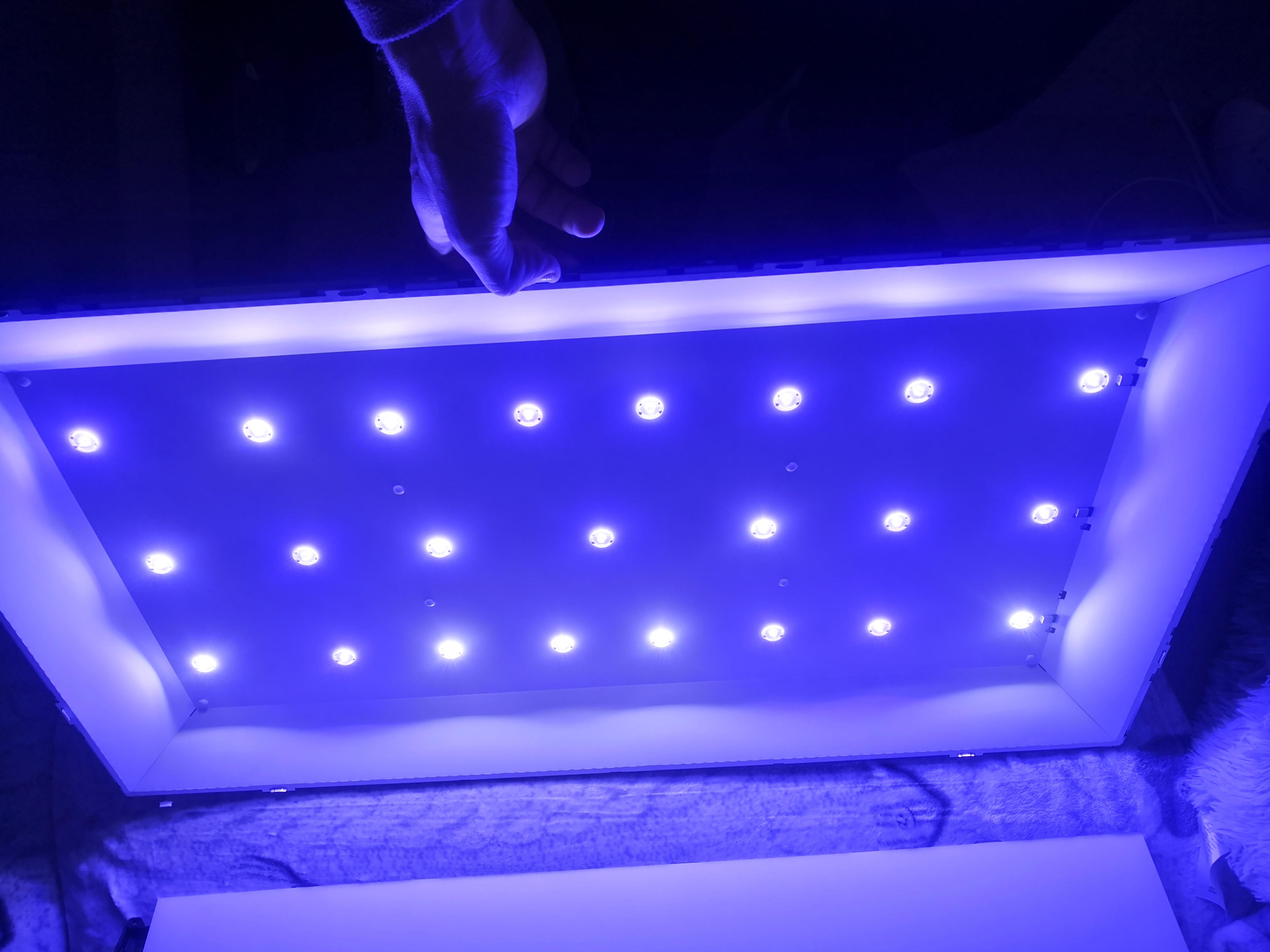

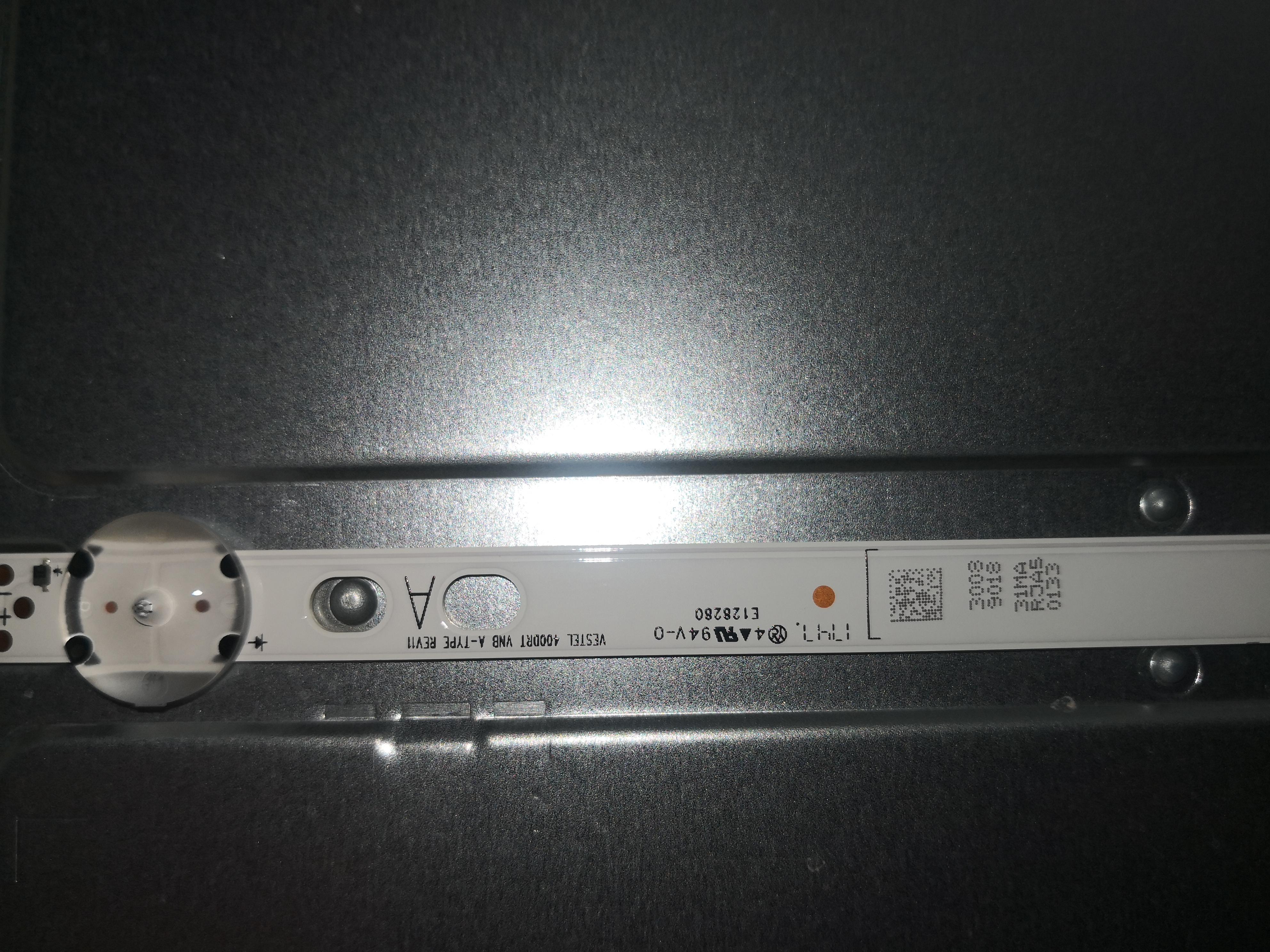

Giancarlo84 Inserito: 1 marzo 2022 Segnala Inserito: 1 marzo 2022 Salve a tutti Posseggo questa tv acquistata nel 2018, mai aggiornata né usato dispositivi esterni oltre all'antenna. Da qualche giorno l'immagine sin dall'accensione si presenta con un colore tendente al blu. Provato reset e reimpostazione immagine predefinite ma non cambia nulla. Il difetto si presenta anche senza nulla connesso quando gira l'avviso che si sta spegnendo perché senza segnale. Qualcuno di voi ha avuto problemi simili? Possibili cause? Grazie per eventuali risposte
Riccardo Ottaviucci Inserita: 1 marzo 2022 Segnala Inserita: 1 marzo 2022 sugli LG dipende dalle strisce led alterate,magari anche qui
Giancarlo84 Inserita: 1 marzo 2022 Autore Segnala Inserita: 1 marzo 2022 Appena la smonto e controllo aggiorno il post anche con qualche foto. Grazie per la risposta 👍
Giancarlo84 Inserita: 5 marzo 2022 Autore Segnala Inserita: 5 marzo 2022 (modificato) Il 1/3/2022 alle 21:51 , Riccardo Ottaviucci ha scritto: sugli LG dipende dalle strisce led alterate,magari anche qui Aggiorno la discussione dopo aver smontato la tv. Si sono le barre led che si accendono correttamente (tensione ok) ma la gradazione di colore é passata a blu invece di bianco puro. Su tutto il pannello solo 5 led accendono bianco il resto va verso il blu. Ordino un kit nuovo 😉 Grazie per la disponibilità Modificato: 5 marzo 2022 da Giancarlo84
Riccardo Ottaviucci Inserita: 5 marzo 2022 Segnala Inserita: 5 marzo 2022 sicuramente soo le stesse montate da LG (porcherie entrambe)
Giancarlo84 Inserita: 5 marzo 2022 Autore Segnala Inserita: 5 marzo 2022 7 ore fa, Riccardo Ottaviucci ha scritto: sicuramente soo le stesse montate da LG (porcherie entrambe) Vestel 400drt 2xtype A 8led e 1xtype B 7led. Ho comprato il kit completo a 35€ spedito. Pensavo peggio sinceramente 😅😅
Riccardo Ottaviucci Inserita: 5 marzo 2022 Segnala Inserita: 5 marzo 2022 riduci la retroilluminazione per farle durare di più
